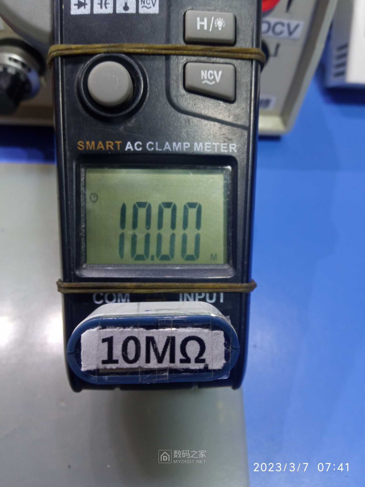

网友发过来一块正泰的全自动钳表!故障描述是电容档误差太大!
到手检测,电容档差不多有五倍的误差!另外发现几十K以下电阻测量也是误差超大!
这表大量使用了MOS管,运放和模拟开关一类的芯片,由于很多元件都是重样的,所以尝试采用对调和更换的方式,排查了一半多的芯片和MOS管,故障依旧!
这个表跟之前我询问的我的一个正泰表感觉很相似!都有一个AG2IX的八脚芯片,查不到任何资料!分压电阻应该是集成到了芯片内部!
胡乱修了两天,决定放弃,给网友寄回了!流下了没有技术的眼泪!

 楼主| 发表于 2023-3-7 12:22:34 来自手机浏览器 | 显示全部楼层
这表开机电流13毫安左右,现在不确定电流是不是偏大,网友可能觉得费电,外挂锂电池使用,电池电压4V左右,这表是3V供电的!

发表于 2023-3-7 13:10:48 来自手机浏览器 | 显示全部楼层
这表有点意思,我觉得你可以看看从输入到芯片通路上有没有异常偏大的阻抗。
发表于 2023-3-7 13:14:00 | 显示全部楼层
13ma的待机电流肯定不对,

发表于 2023-3-7 13:30:30 | 显示全部楼层
会不会是用软件校准的
