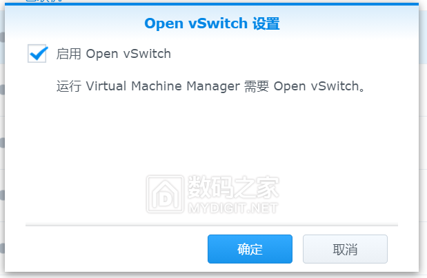

1、开启黑群的SSH功能,使用putty等终端软件进行连接。开启open vswitch 设置。(如果为灰色则需要安装Virtual Machine Manager)

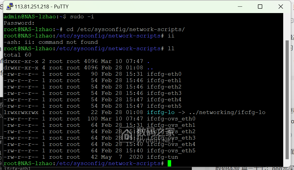

2、连接后输入管理密码,同时输入sudo -i进行获取ROOT权限,再输一次管理密码。此时就已经进入ROOT模式。

6、再输入:cd /etc/sysconfig/network-scripts/到达需要修改的地方,输入ll查看文件,主要查看是否存在ifcfg-ovs_eth0和ifcfg-ovs_eth1至5,有就可以了。

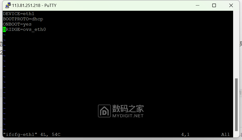

7、然后输入vi ifcfg-eth1,按照下面截图进行修改内容(修改方法,输入vi文件名按E进入编辑,然后按I进入插入字符串,将之前的编辑),把最后一行中的网桥全部改成能正常上外网的网桥一样即可,我的是网桥0,所以把eth12345 的最后一行网桥全部修改成0。修改完成后按esc,然后输入:wq回程保存退出
