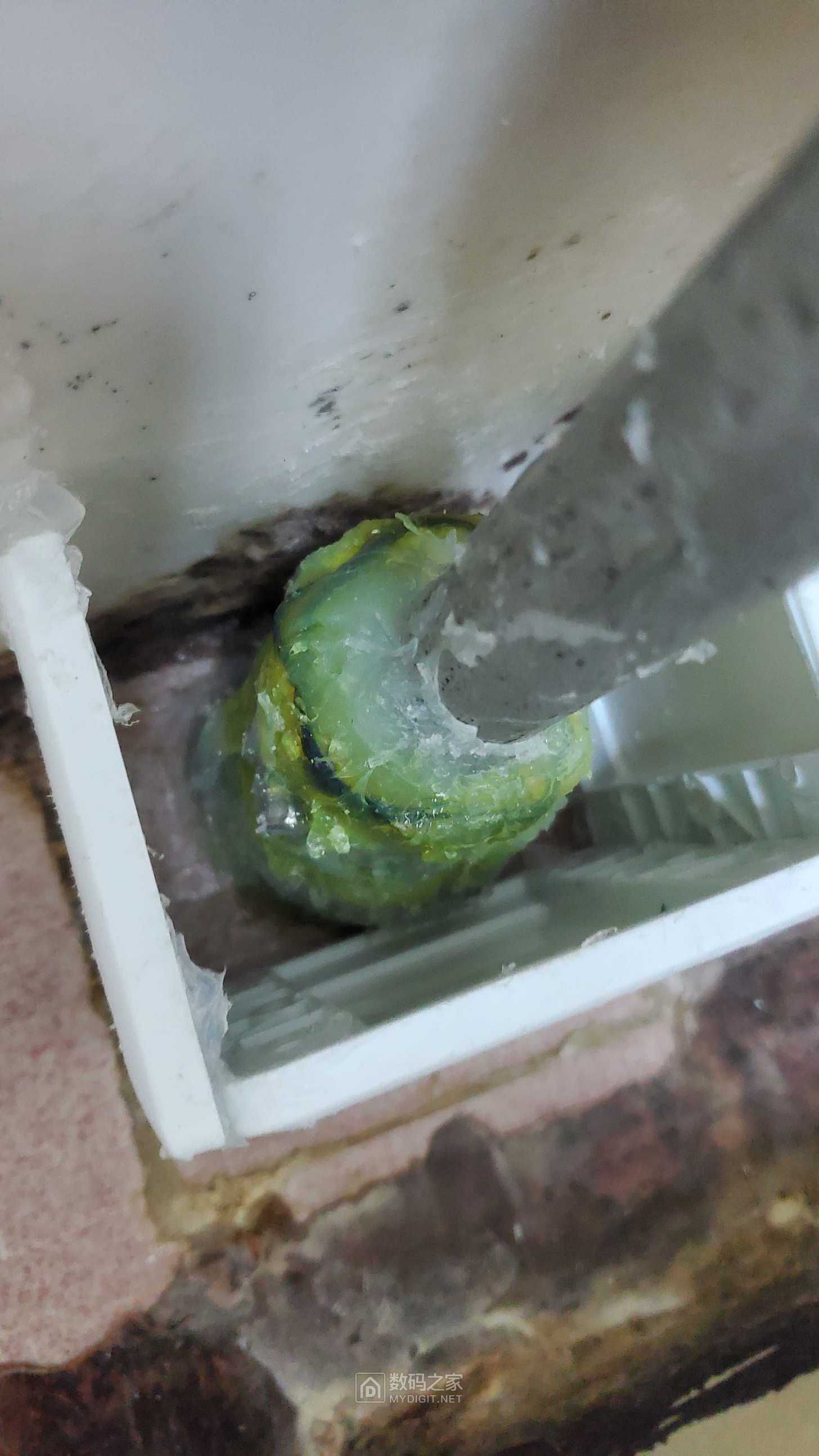

前几天楼上邻居说,我家的太阳能途径他家的下水管漏水了,让我去看看。经检查,接近他家地面的下水管生锈渗水,需要处理。
之前在上一楼层维修过,很麻烦,花了几乎大半天的时间。这次心想,不再自己折腾了,网上找个专业维修的处理吧,于是查到“啄木鸟家庭维修”,约好第二天中午修理。第二天时间到,水也放空,结果被维修人员放了鸽子。客服说修不了,我问为何当时预约不说,到了时间点客户打电话问才说修不了?客服只是反复说修不了,别的也不多解释,那个恨。
只能自己亲自动手了。这东西在楼板根部锈蚀,确实很难维修。根据过去的经验,在不动邻居家地砖的情况下,准备采用防水胶带加不锈钢箍的方式处理。
先看一下腐蚀情况。
直接动手,清理干净周围,稍微除锈,直接上防水胶带缠绕,尽量贴近地面,然后再包裹一层车内胎,最后是304钢箍勒紧。贴近地面一箍,中间一箍,再靠上一箍,基本把腐蚀部分裹在了胶皮内。上水检验,一天未漏水,基本成功。
看打箍后的样子。
为了安全起见,给外层裹箍打密封胶。两天后晾干,测试未有任何渗漏。
打胶后的样子是这样的,顺便加了修饰外壳。
最后再彻底一次,堵漏灵填充,盖好装饰盖,给邻居以赏心悦目之感。
希望能帮到用的到的朋友,自己动手,不必再被网上所谓的专业家修忽悠。
