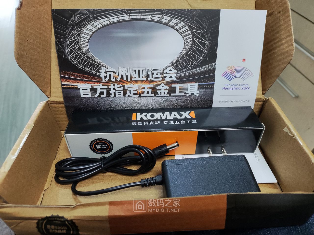

看见qrut大神的美耐特MNT992501迷你笔形电磨机定速改调速,我也跟着撸了,发现美耐特跟科麦斯各有所长,我就改下科麦斯吧,它的同心度还不错。
收到的货:
标签都贴歪了:

原配的垃圾电源就算了吧,配个我修复的倍思氮化镓BS-C915给它用吧,再配一根1.8米的双TYPE-C线。
