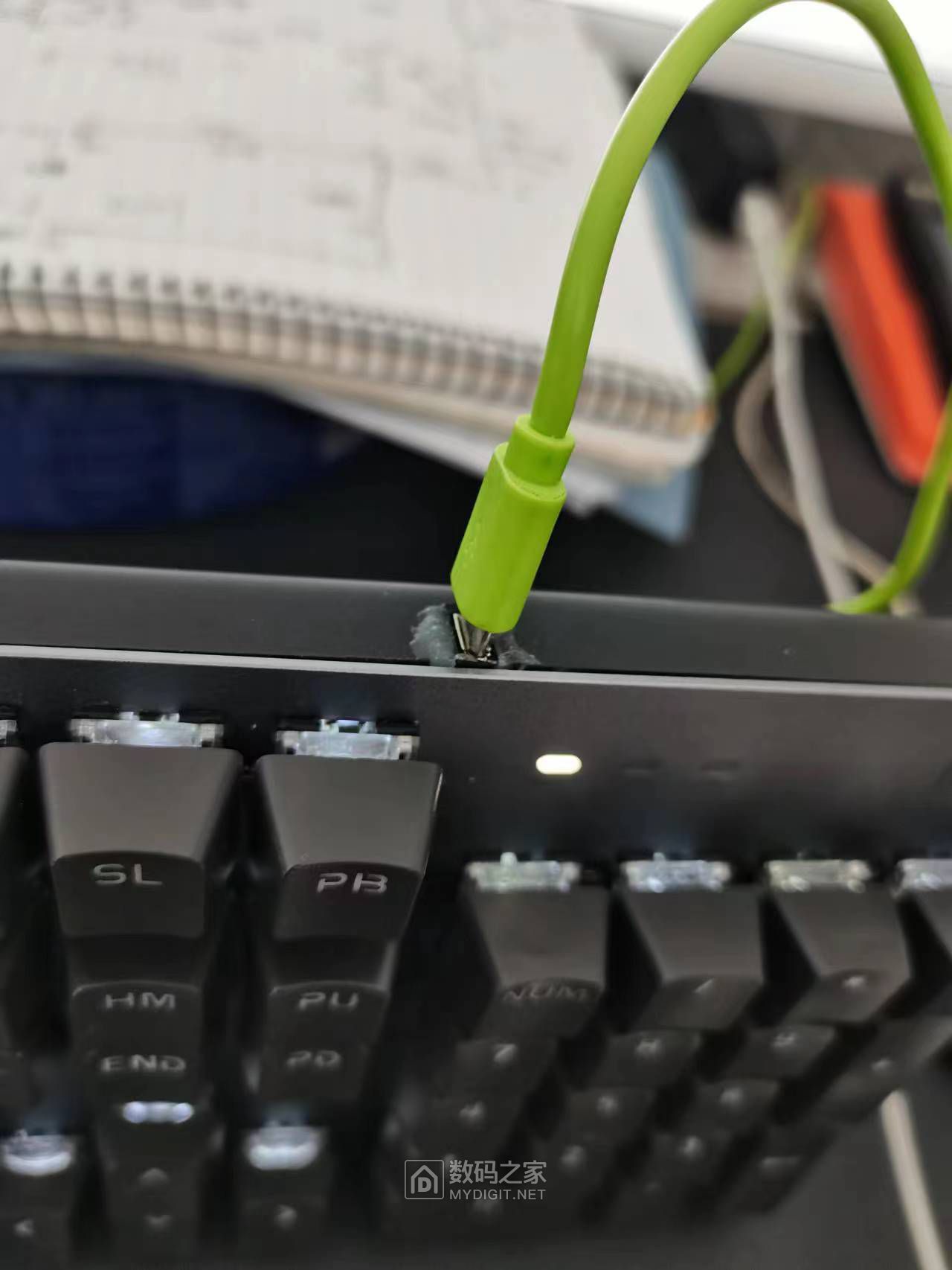

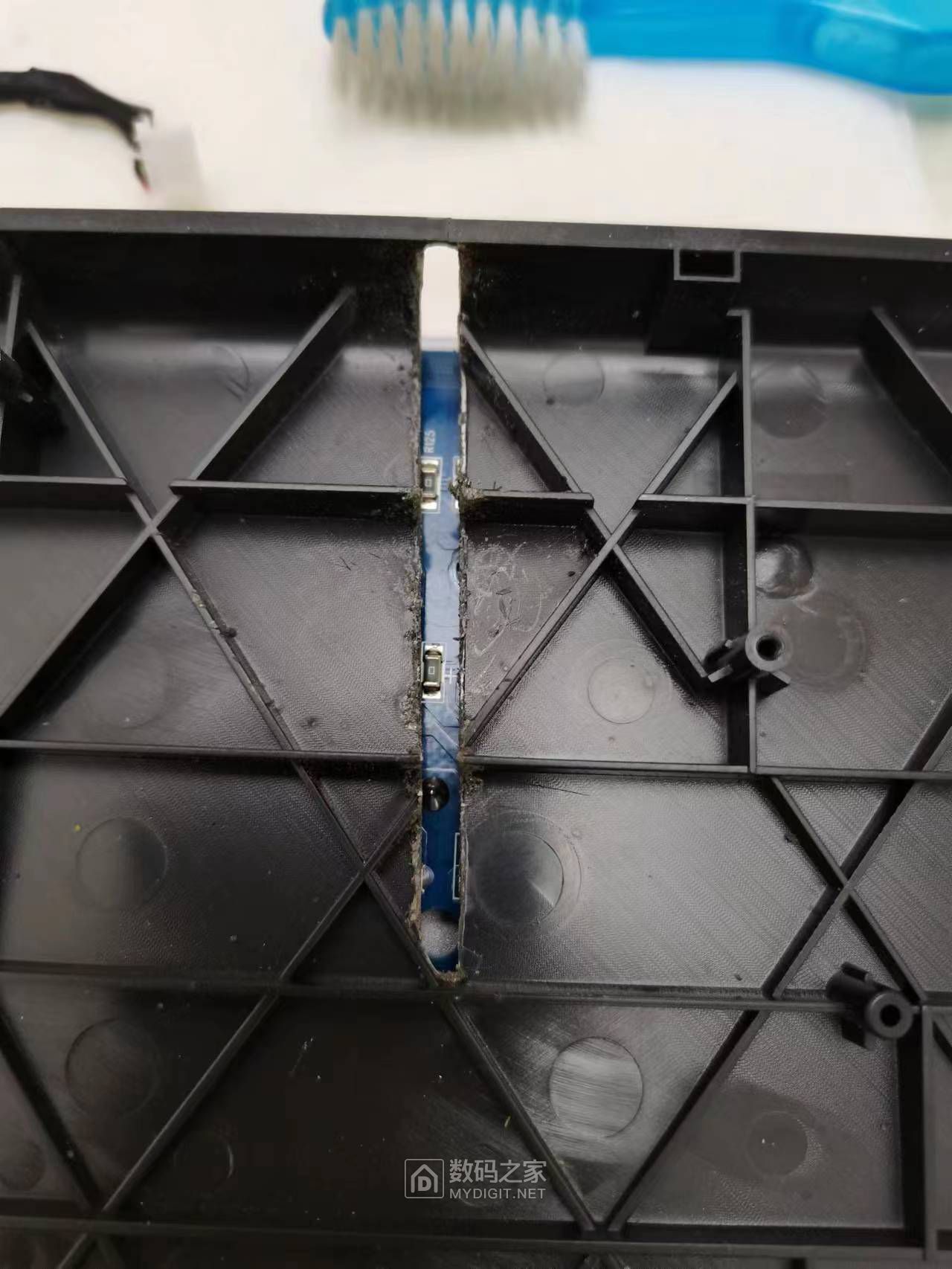

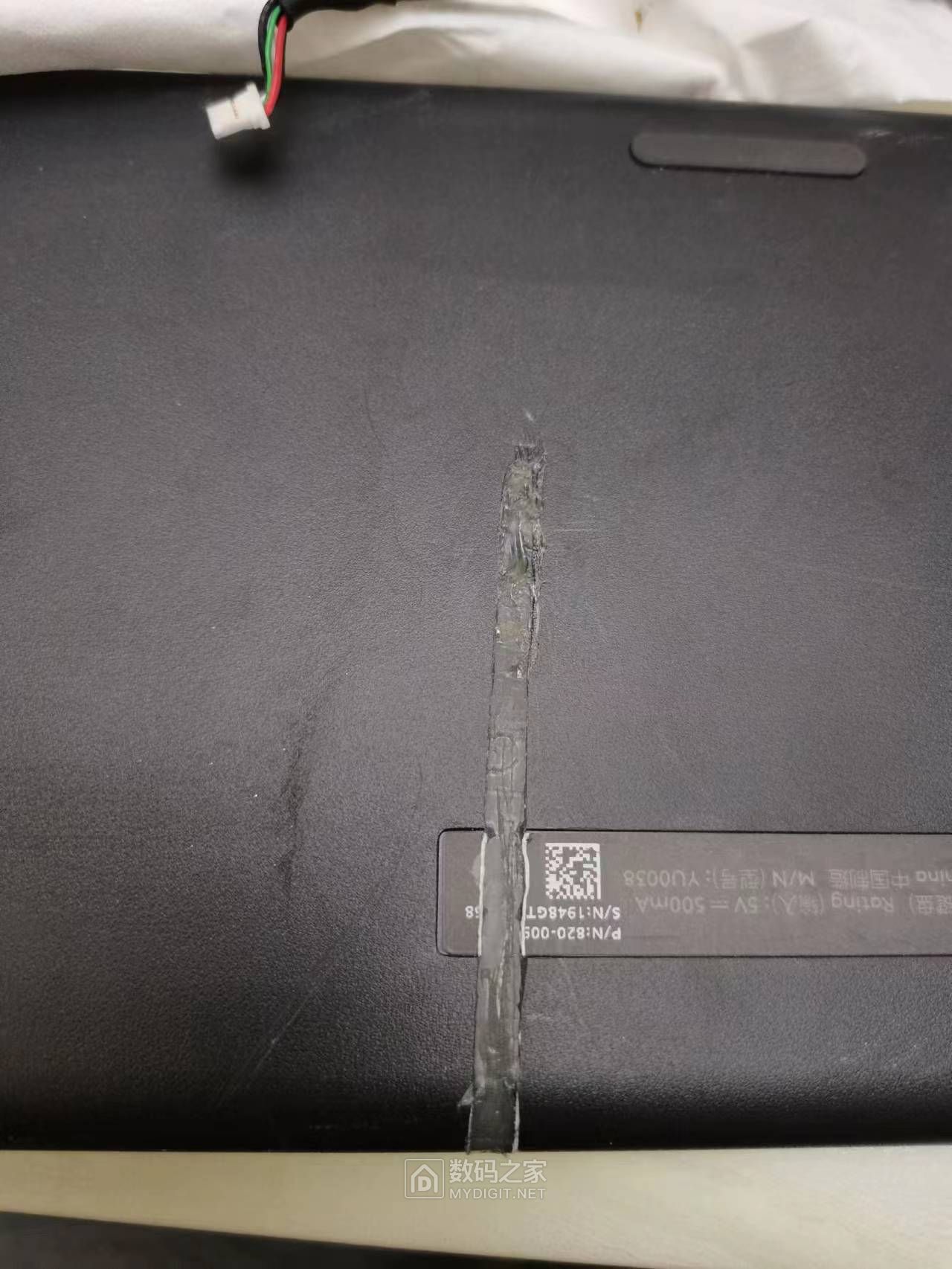

前两天看到推荐帖子,没用过机械键盘,这个还有灯,当天就下单了一个,报了论坛名,全键帽送了一个拆轴的PCB,推荐要买的坛友,不用便宜两块,送个PCB比较划算,拆元件都值了,这个pcb接线试过,主控也是好的。
先用热熔胶修补了一下外壳,现在是挺结实的,希望能持久。
反正都是剪线的,干脆弄个键线分离,没有c口的带板母座,就弄了个micro口,正好有根长线是micro口的。
确定主控没问题后就是飞线了,不想整太长的线,焊工渣渣,自用无所谓了。我这个pcb有个轴被切到了,换了一个不常用位置的轴。
发现没有,空格键变形了,这就是血泪教训啊,洗过以后千万不能用吹风机吹太久,会变形!!!我放着吹了好久,弄完接口去看,变形了好几个,后来用热风枪调195度,一个个掰回来的

 楼主| 发表于 2023-3-18 14:18:03 | 显示全部楼层
gggg318 发表于 2023-3-18 13:29
比我的切割的浅一些
送的那个pcb切的更浅一些,但是想想要把所有轴都拆一遍,还是这个凑活用了
