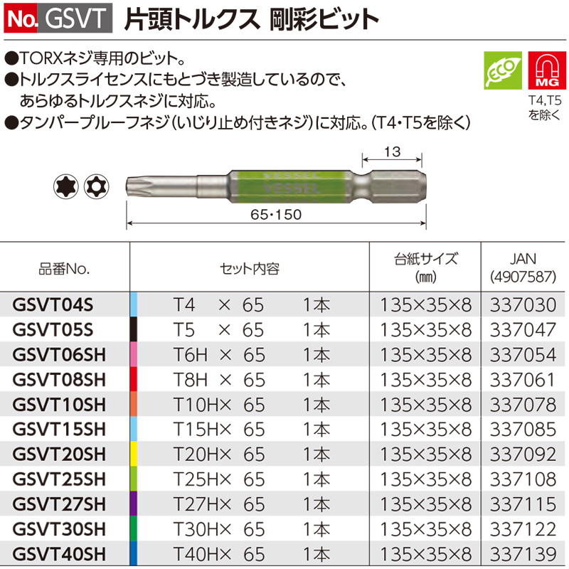

偶然拆个梅花头螺丝,看到批头有空心和实心两种,
心想空心的能兼容实心的吧,结果空心到货却只能放入一点点,使不上劲。
卖家说应当买实心的。
后来在实体店老板用我螺丝实配试过的,用着不错,细看也是空心的。
怪了,不死心,又在另一家淘了实心批头的,却跟第一家一样,也不够吻合。
有点搞不懂了,到底是啥问题。

这种螺丝批头叫梅花批头,有中心点突起的实心型,和有中心孔的精密型两类,还有另类异型的。
进口仪器上梅花螺丝是美标,用于仪器内部定位的一般都是T7中心批头,可以T8内孔批头;仪器外壳连接一般都可以通用T15批头,精密仪器用的防拆螺丝都是使用的T12内孔批头,对应的是M3.85沉头螺丝。
注意:尽量不要使用6.35型批头,美标梅花螺丝对扭力有要求,过盈就破丝。应该使用800、801、802、805型批头;如想使用C6.4批头,建议买威威的,质量最好,型号多。

没有T9这个型号!!!!
一般来说,4mm、800系列使用T8H或T10L来表示。
梅花中孔批头,对扭力规格有严格要求,批头制作需要找到非常好钢性与韧性平衡点;
6.35型来说,也就威威做得好;800系列国产也不错。
例如维拉、PB、威汉之类的,基本都是C6.4型短款批头,长于25mm的都异型批头,用于定扭手柄上的,死贵。

从你图片看出来,实体的凹花更加靠内侧。网购的螺丝刀头加工深度不大。就算外直接一样,四周的内凹花不够小,也塞不进螺丝口里。
