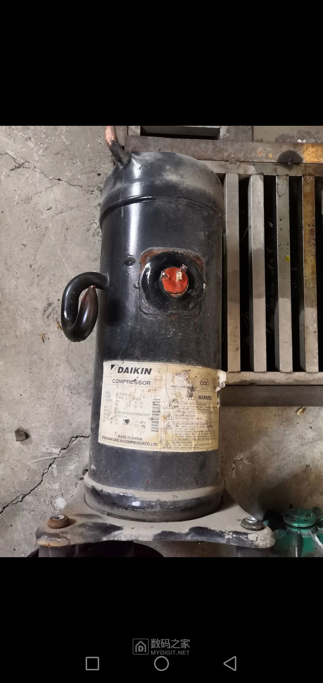

距离去年10月份拆解压缩机没多久,眉角的伤疤还能看得见痕迹,俗话说好了伤疤忘了疼,这不又得一台大金压缩机,看起来瘦瘦高高的,想着肯定是涡旋压缩机,和上次那个矮矮胖胖的活塞压缩机明显不同。于是抽空拆了 和大家分享一下。
这个造型 一看就不是活塞压缩机,而且大金  大品牌 该不会和上次那个一样用铝线包吧,,你懂得!!

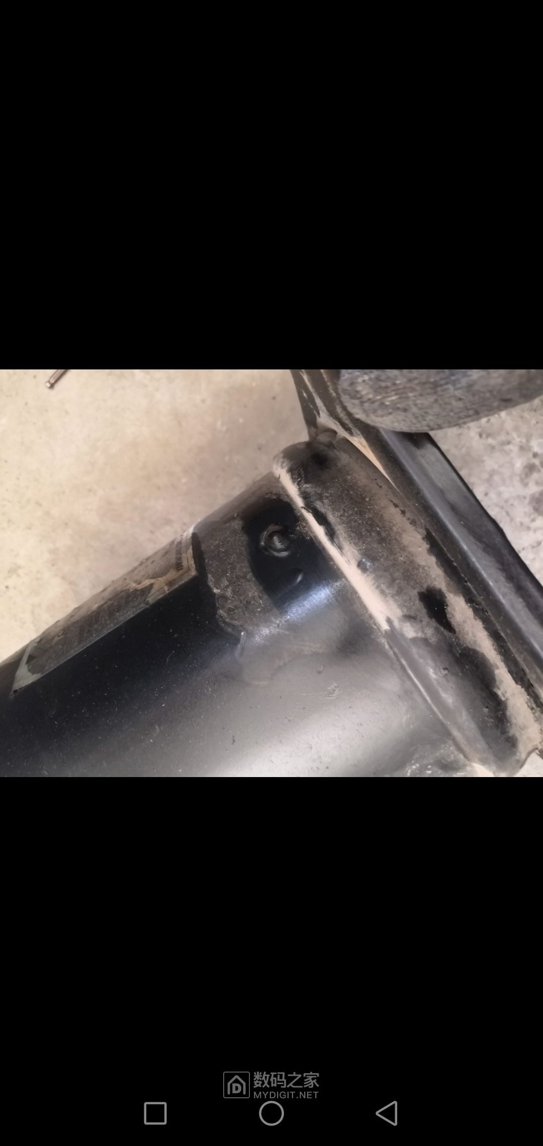

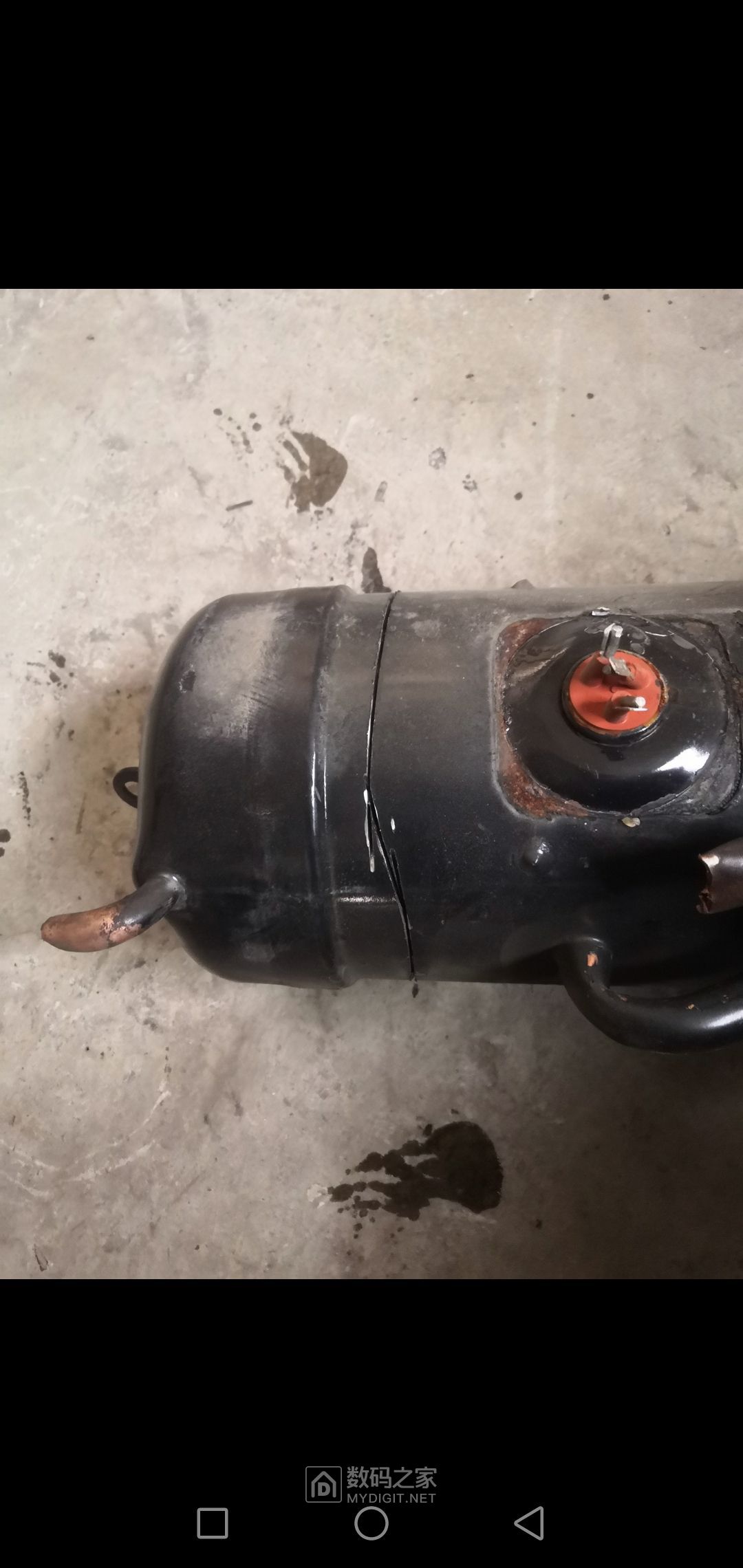

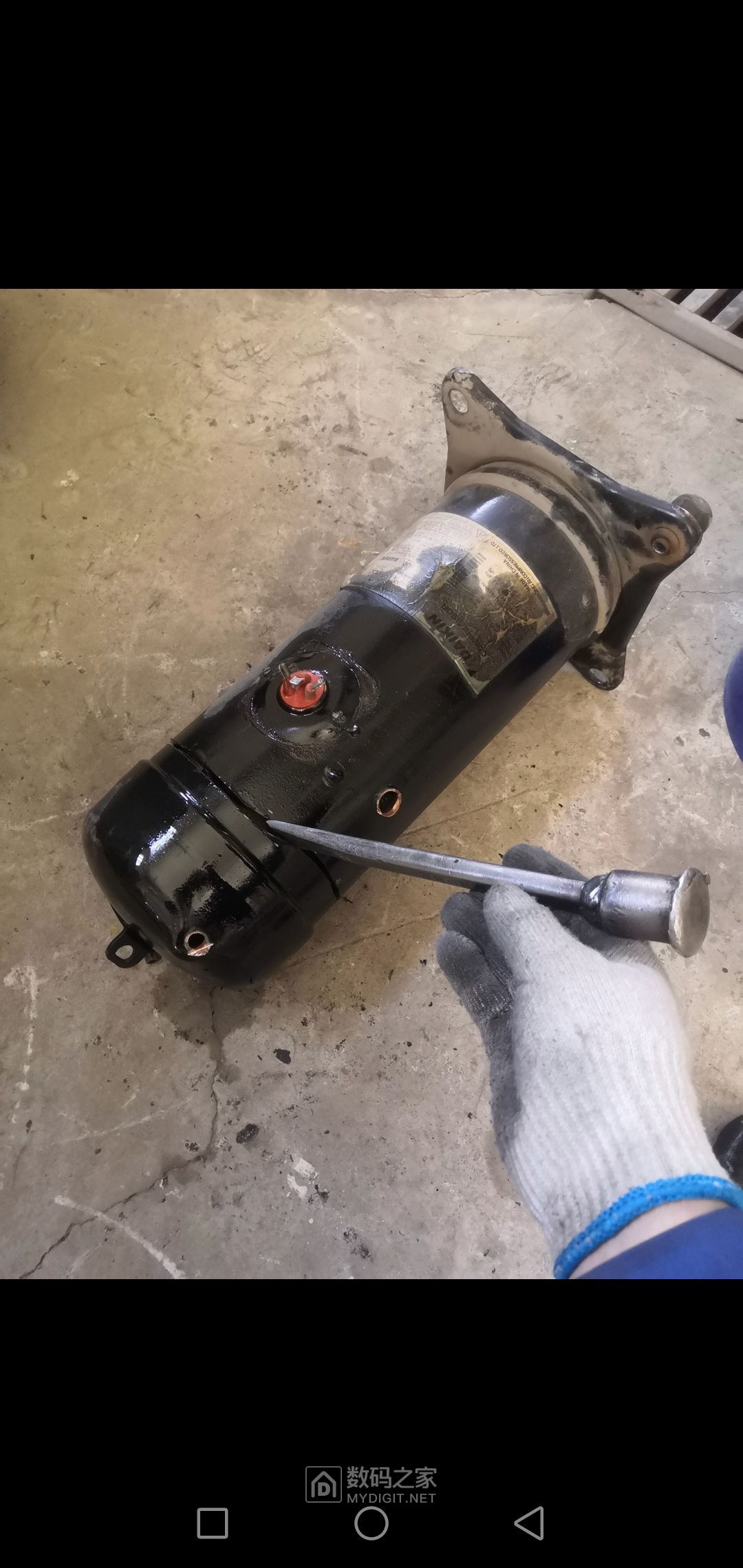

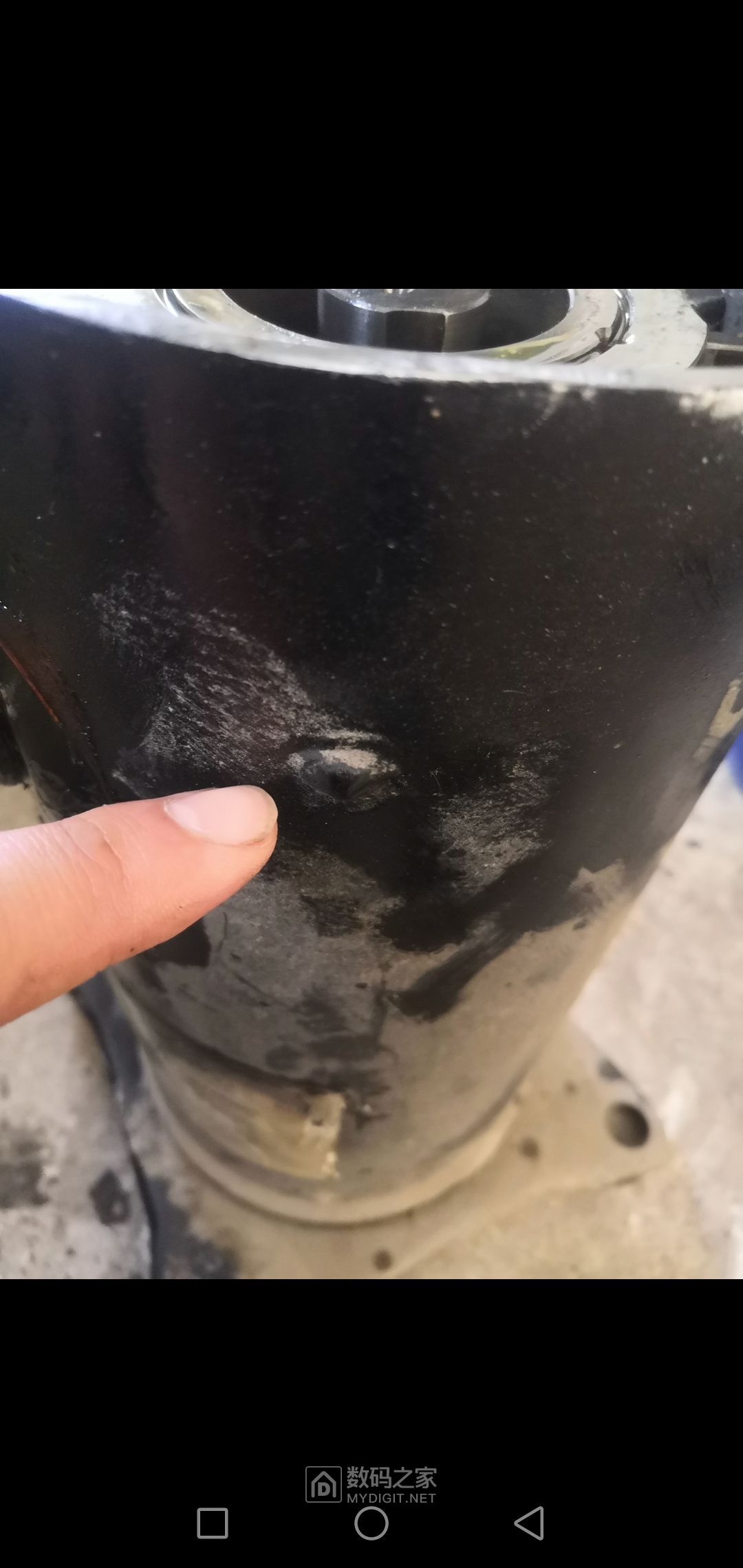

不清楚内部的布局  所以先在顶部来一刀,发现打不开,再次确认已经完全切断了还是打不开。
拿来锤子和錾子,来了几下,想起上次抡锤子误伤自己到现在还是心有余悸的。

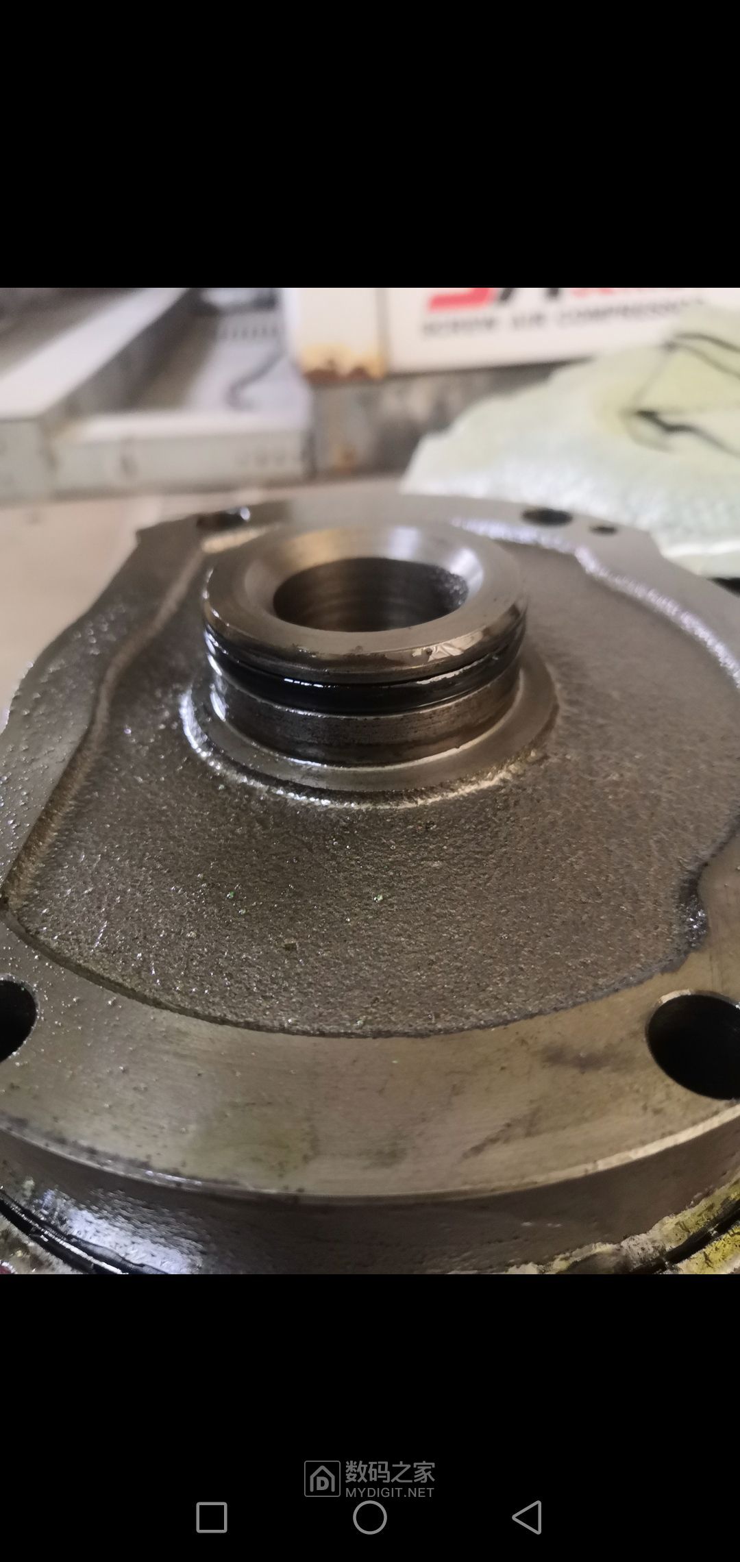

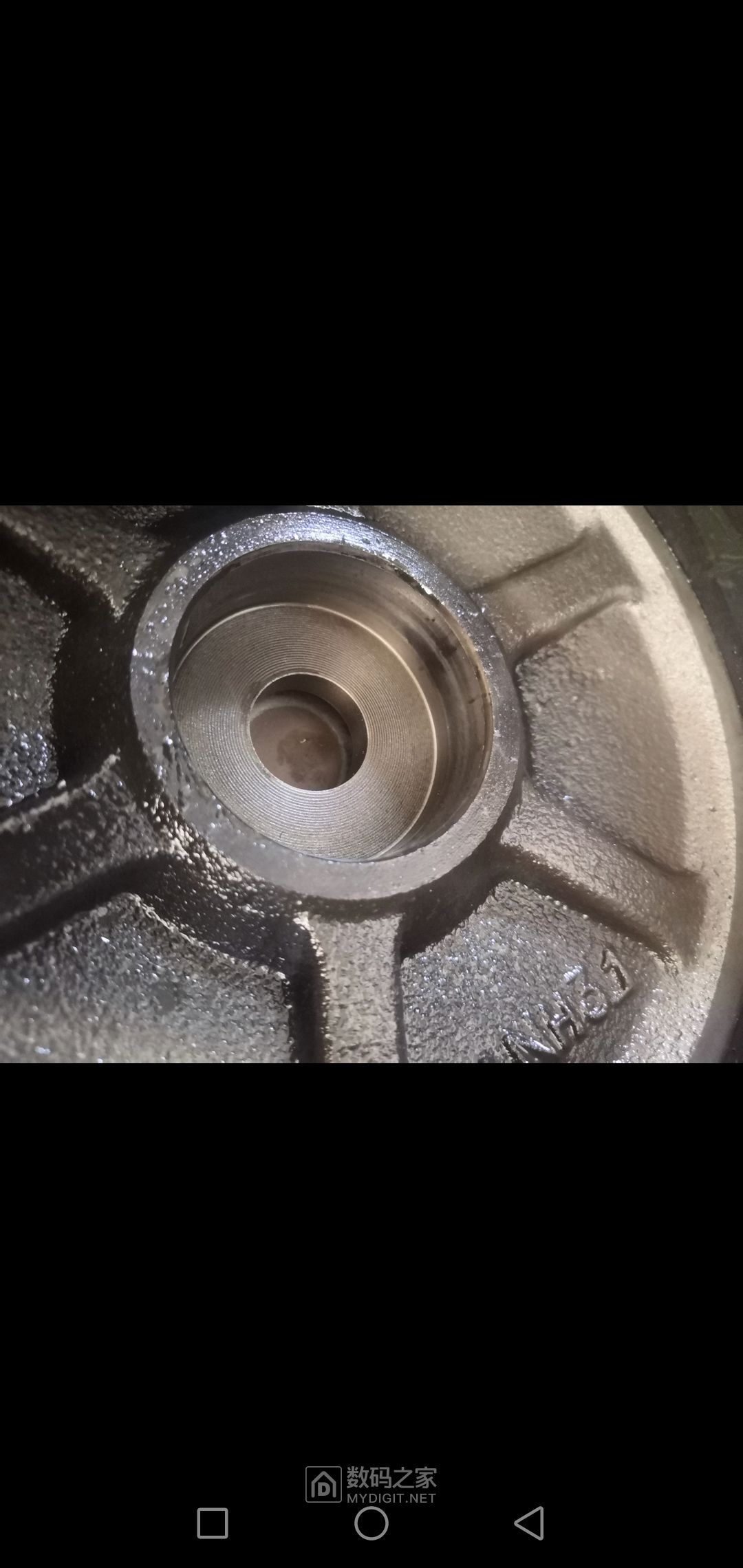

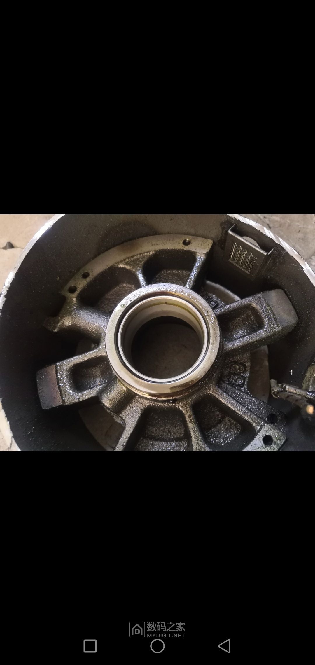

开了,从结构来看,这上盖直接就集成了,冷媒出口了,上盖内部还有一个活动的铁片,也就是单向阀了。
可以看到涡旋泵头的密封圈。

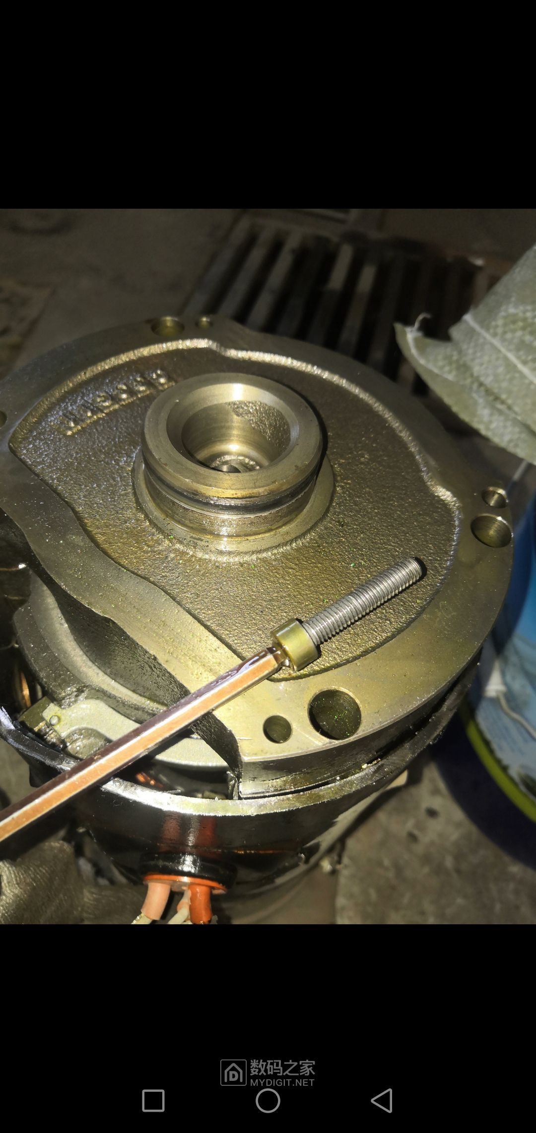

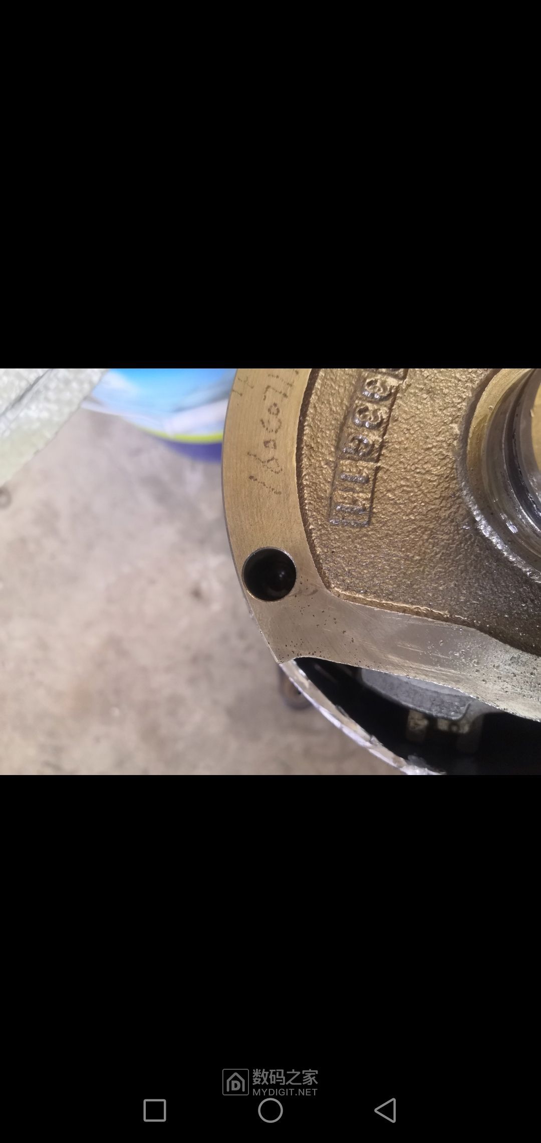

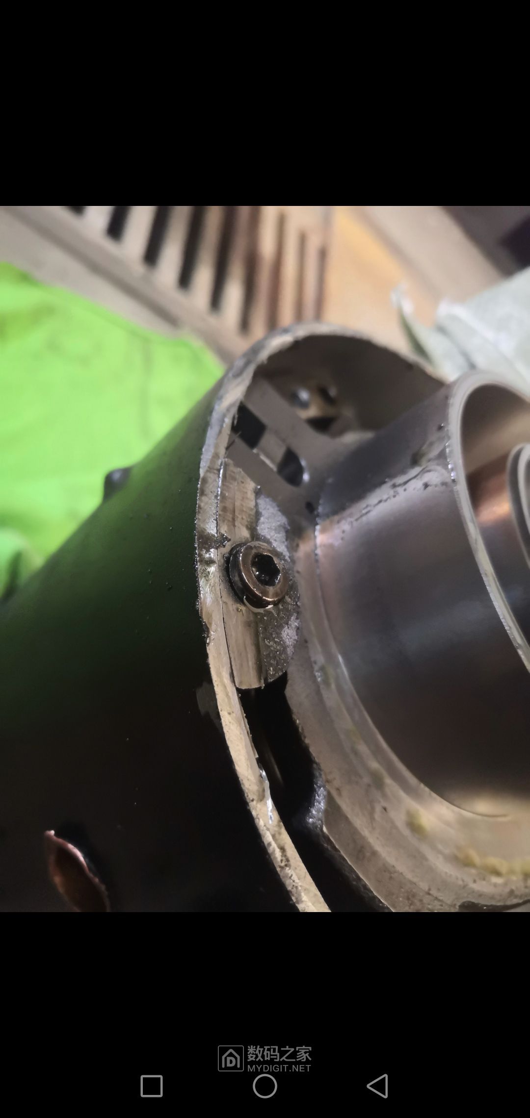

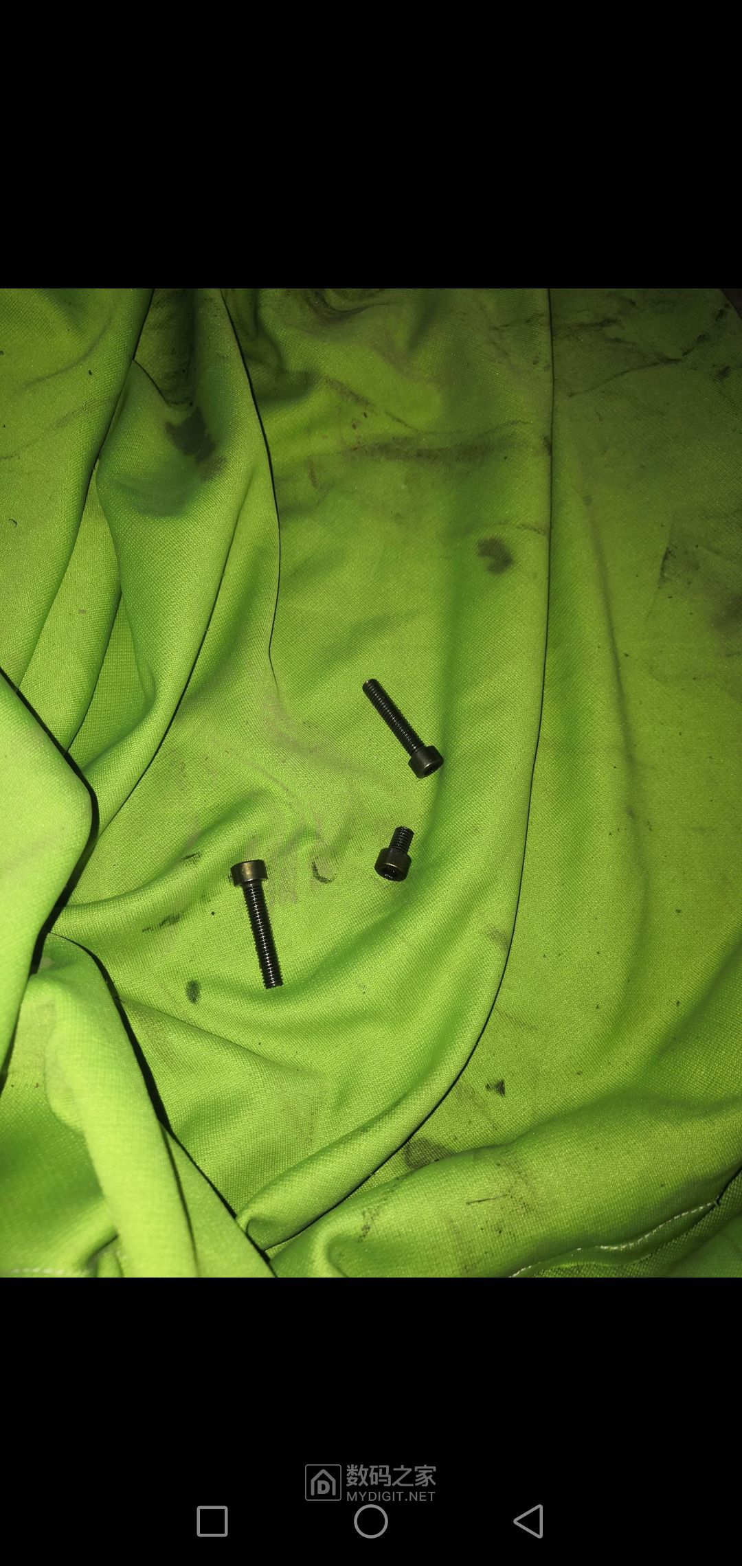

仔细观察 找到螺丝孔,5mm的内六角扳手,螺丝是真紧,结果出来2个 断了一个,还有一个因为切开的时候
被砂轮片误伤 导致内六角滑了。
Screenshot_20230315_222942_com.android.gallery3d.jpg Screenshot_20230315_222946_com.android.gallery3d.jpg

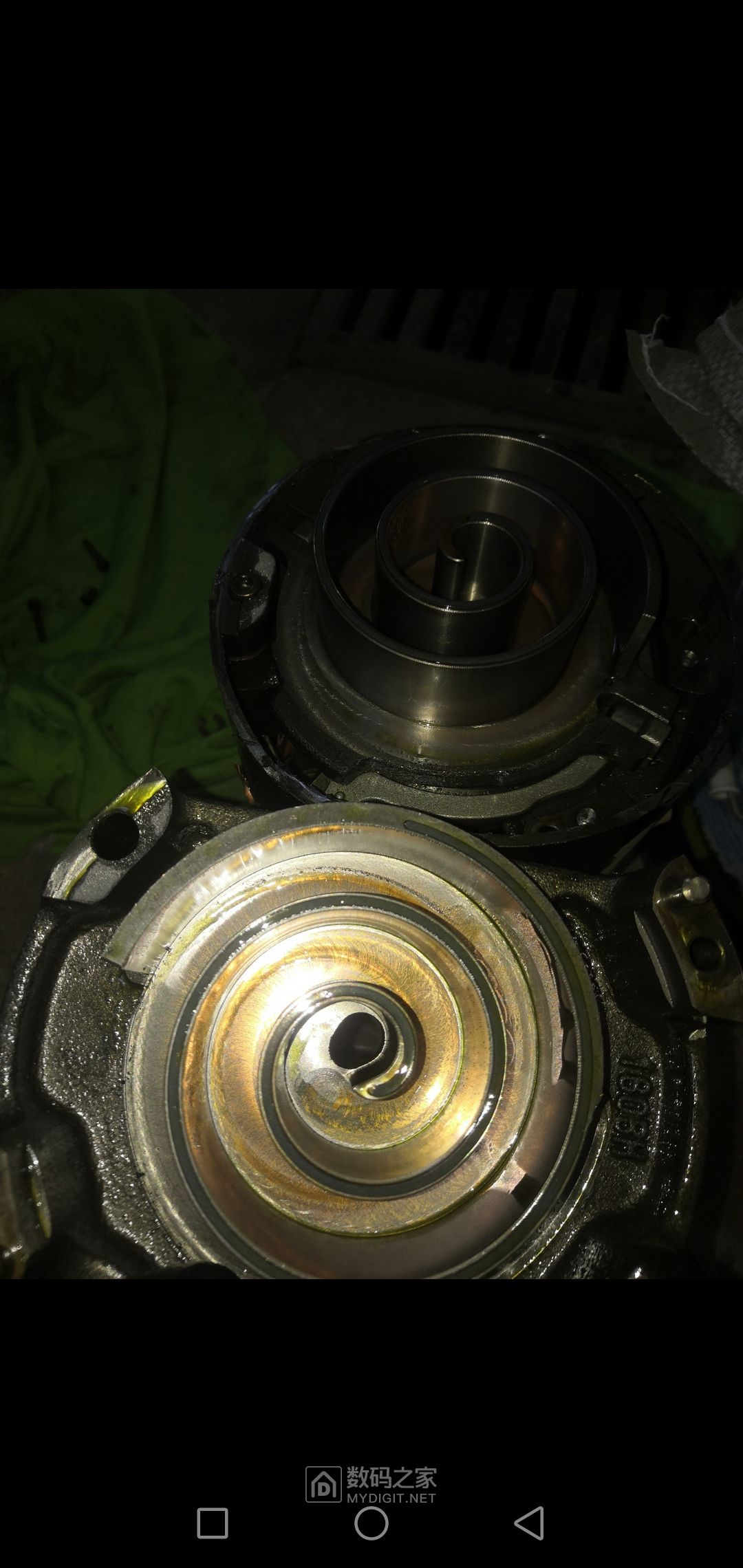

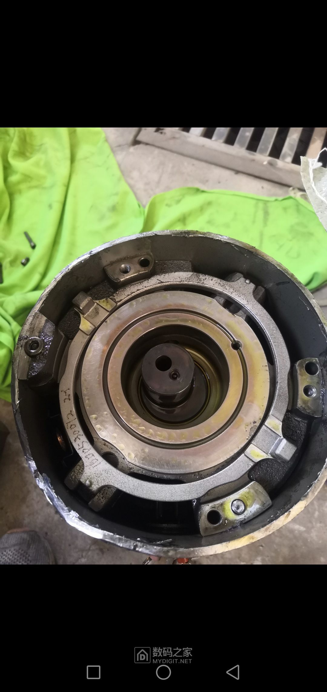

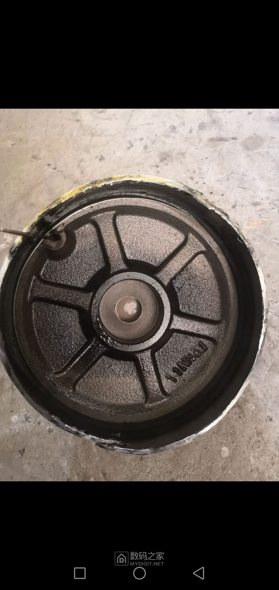

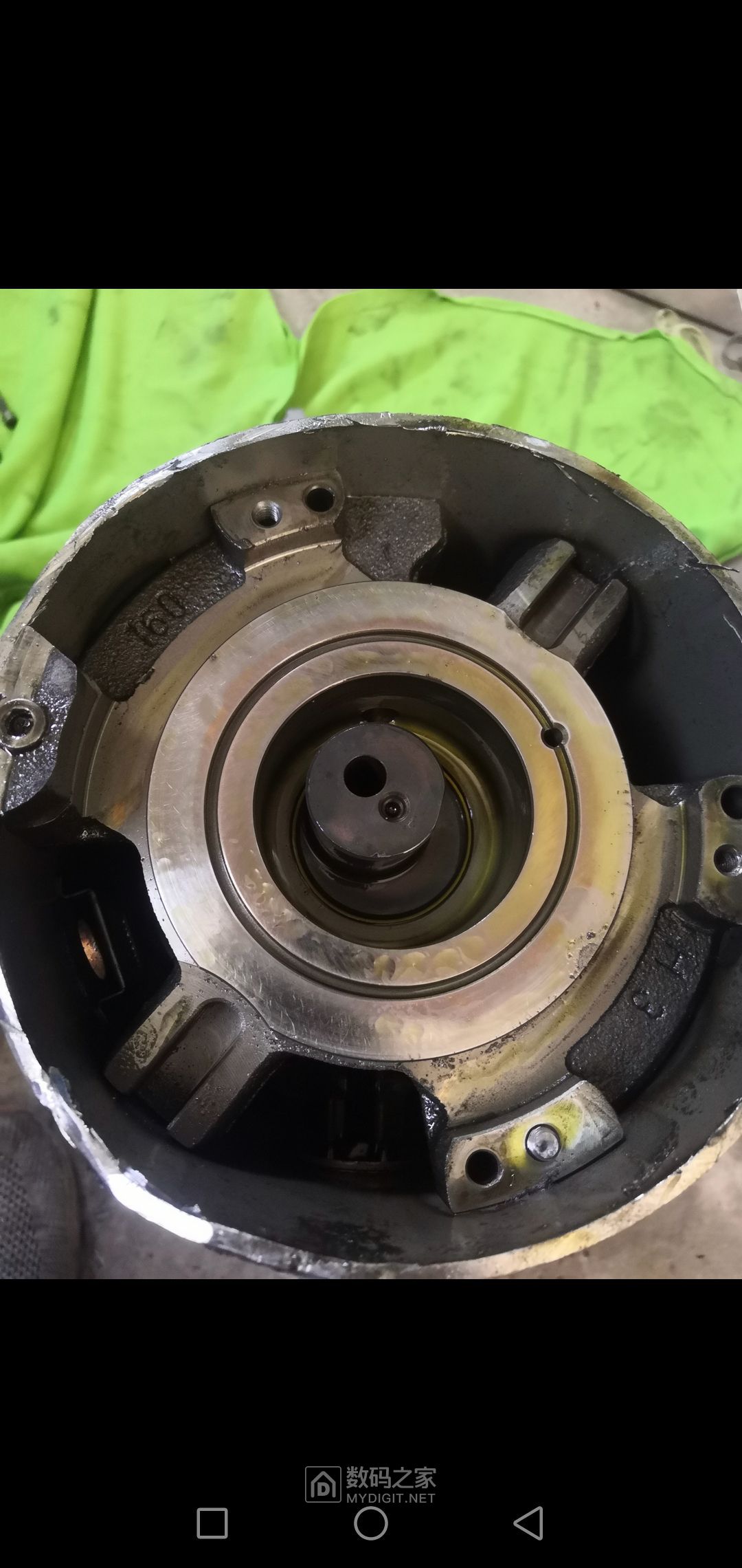

直接掰开,看到里面的涡旋盘 和那个拆不掉的螺丝。
Screenshot_20230315_222951_com.android.gallery3d.jpg Screenshot_20230315_223011_com.android.gallery3d.jpg Screenshot_20230315_223000_com.android.gallery3d.jpg

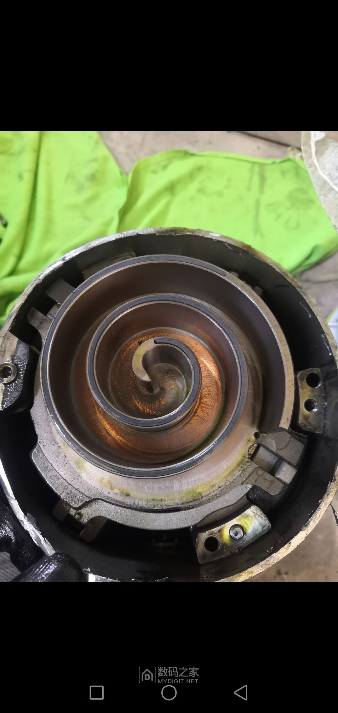

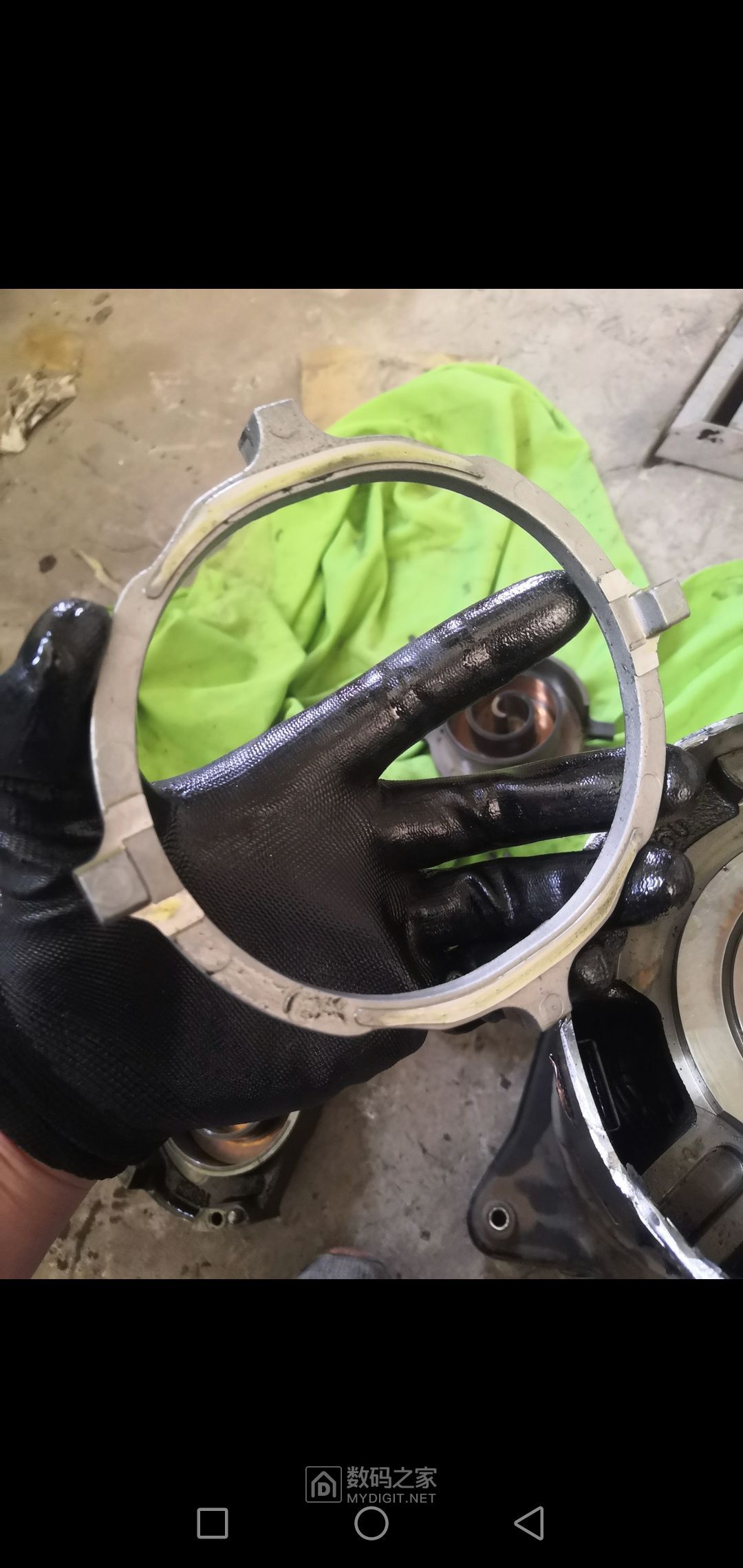

涡旋盘 和一个椭圆形的圈,我理解为 应该叫他 涡旋运行轨迹圈,
不知道学名叫什么
Screenshot_20230315_223025_com.android.gallery3d.jpg Screenshot_20230315_223032_com.android.gallery3d.jpg

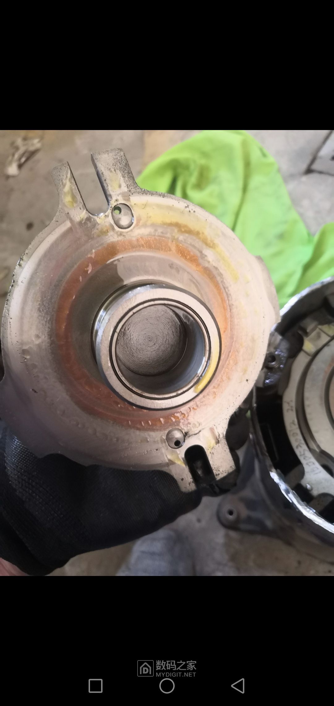

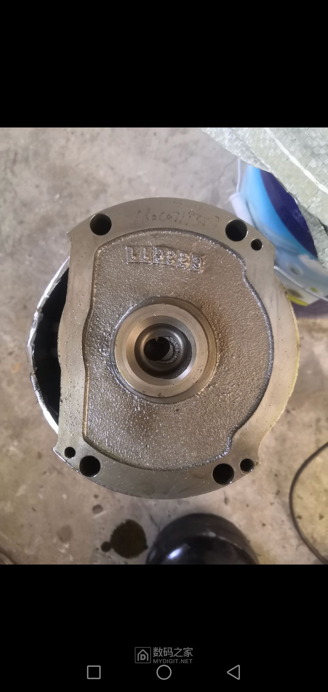

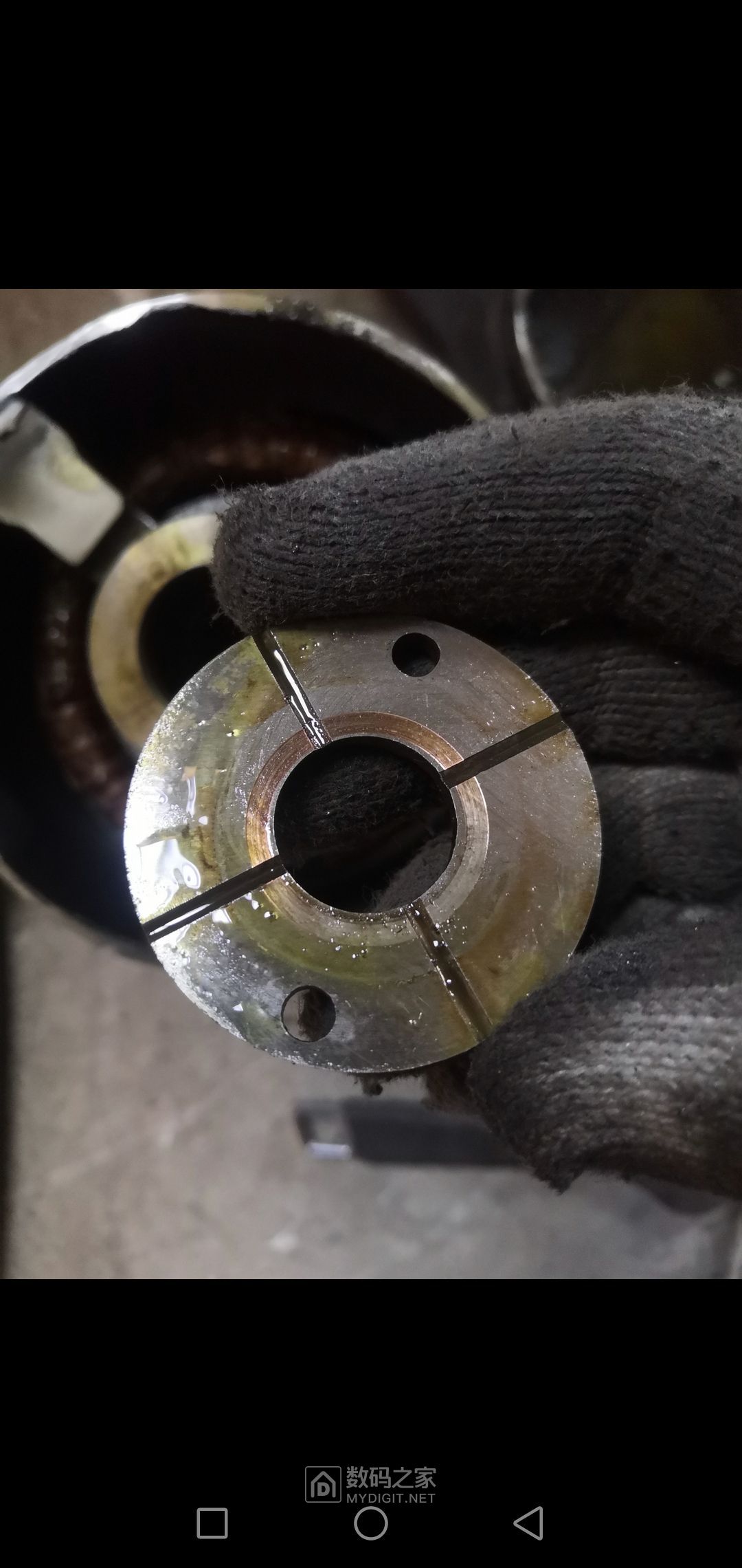

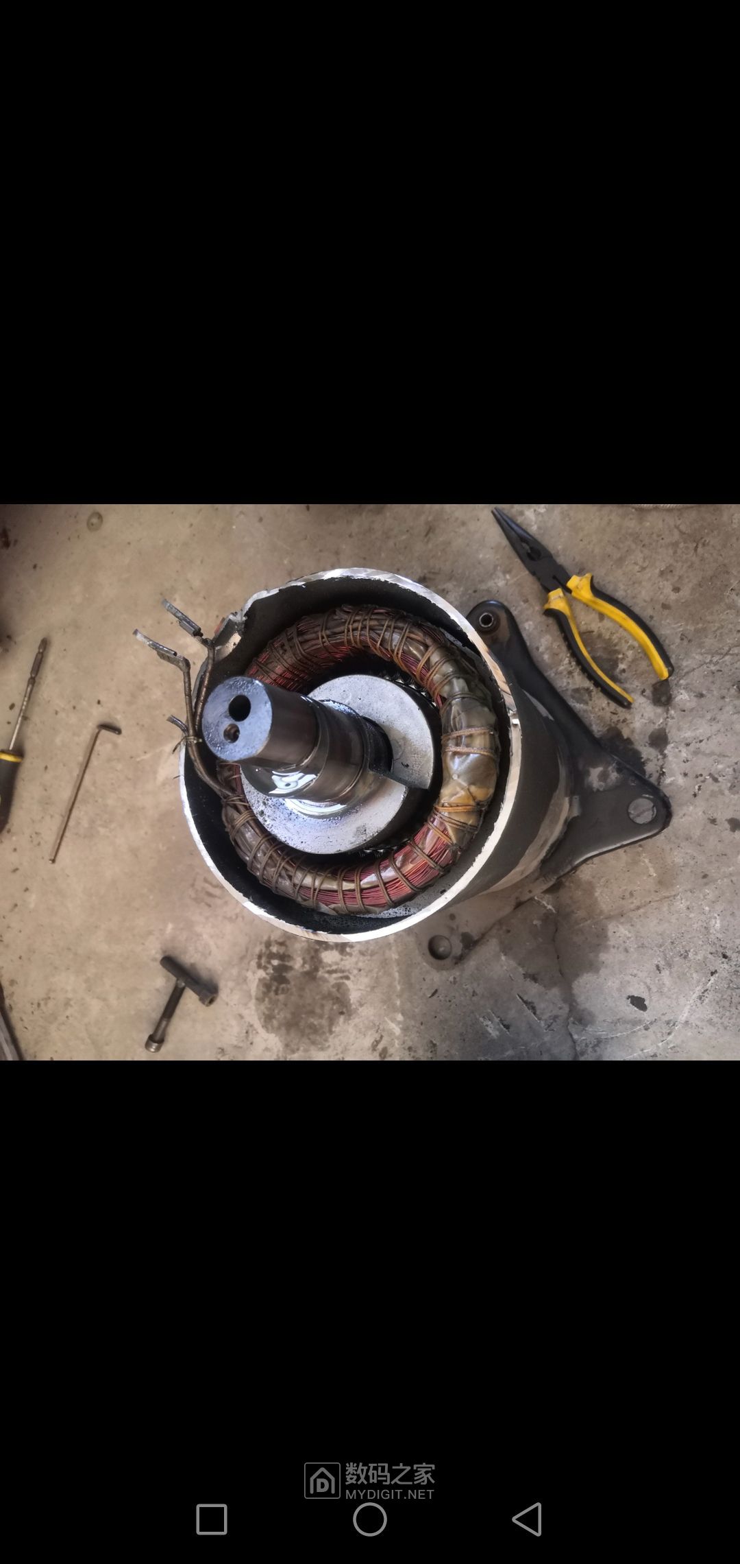

拿下 轨迹圈 和涡旋盘 可以看到转子的轴,偏心轴,压缩机因为都是油浸电机,所以几乎都看不到轴承,
不知道是不是因为轴套更可靠。肉眼和体感是感觉不到磨损的。

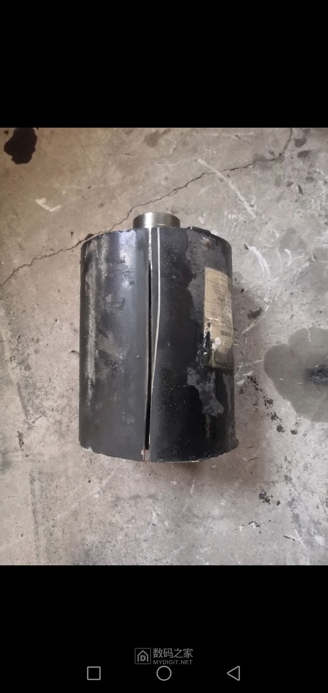

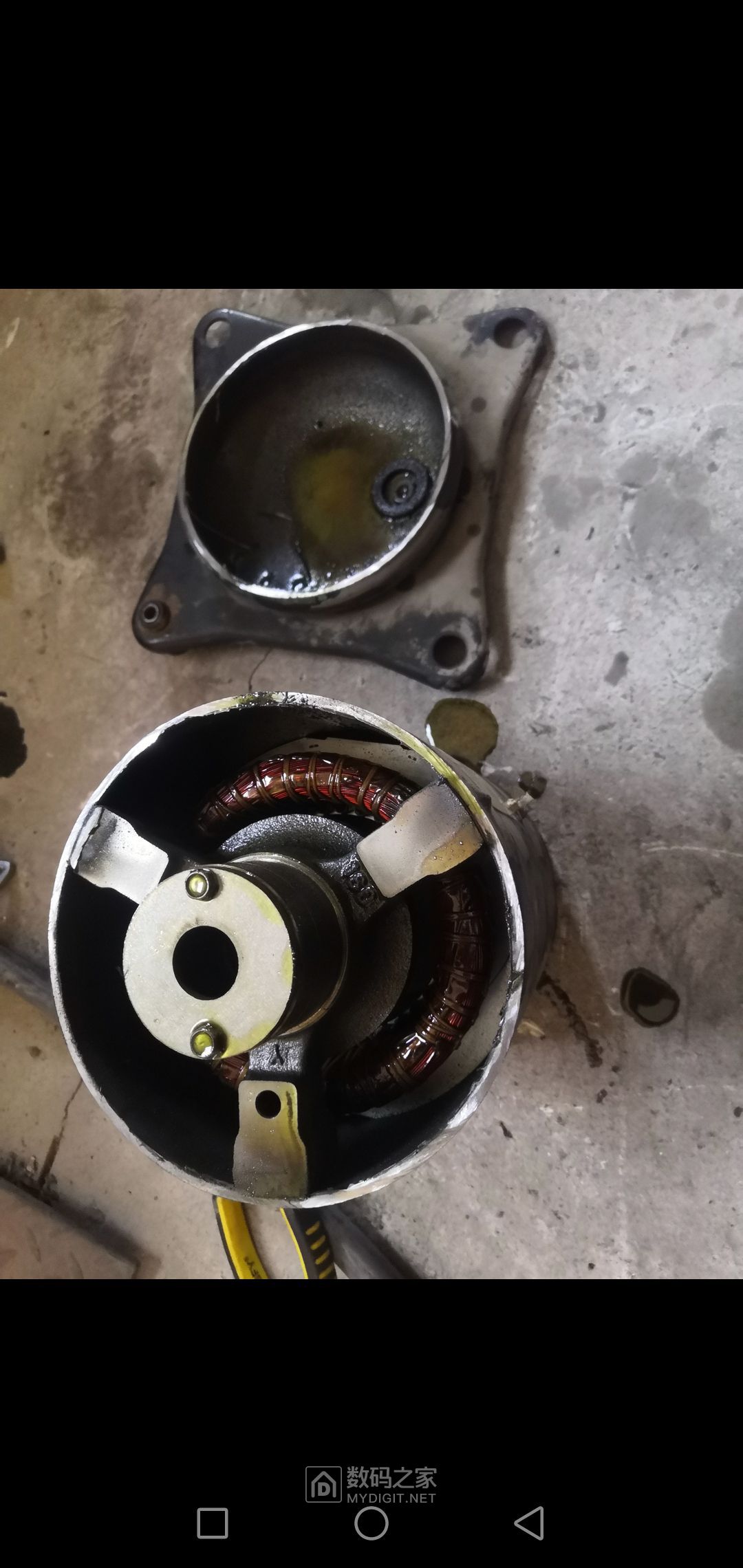

继续往下拆,内部的保持架是焊在外壳上面的 ,能明显看到焊点,只好在焊点下面再切一刀
这是第二刀了,上次那个压缩机只需要切一刀。
Screenshot_20230315_223112_com.android.gallery3d.jpg Screenshot_20230315_223124_com.android.gallery3d.jpg

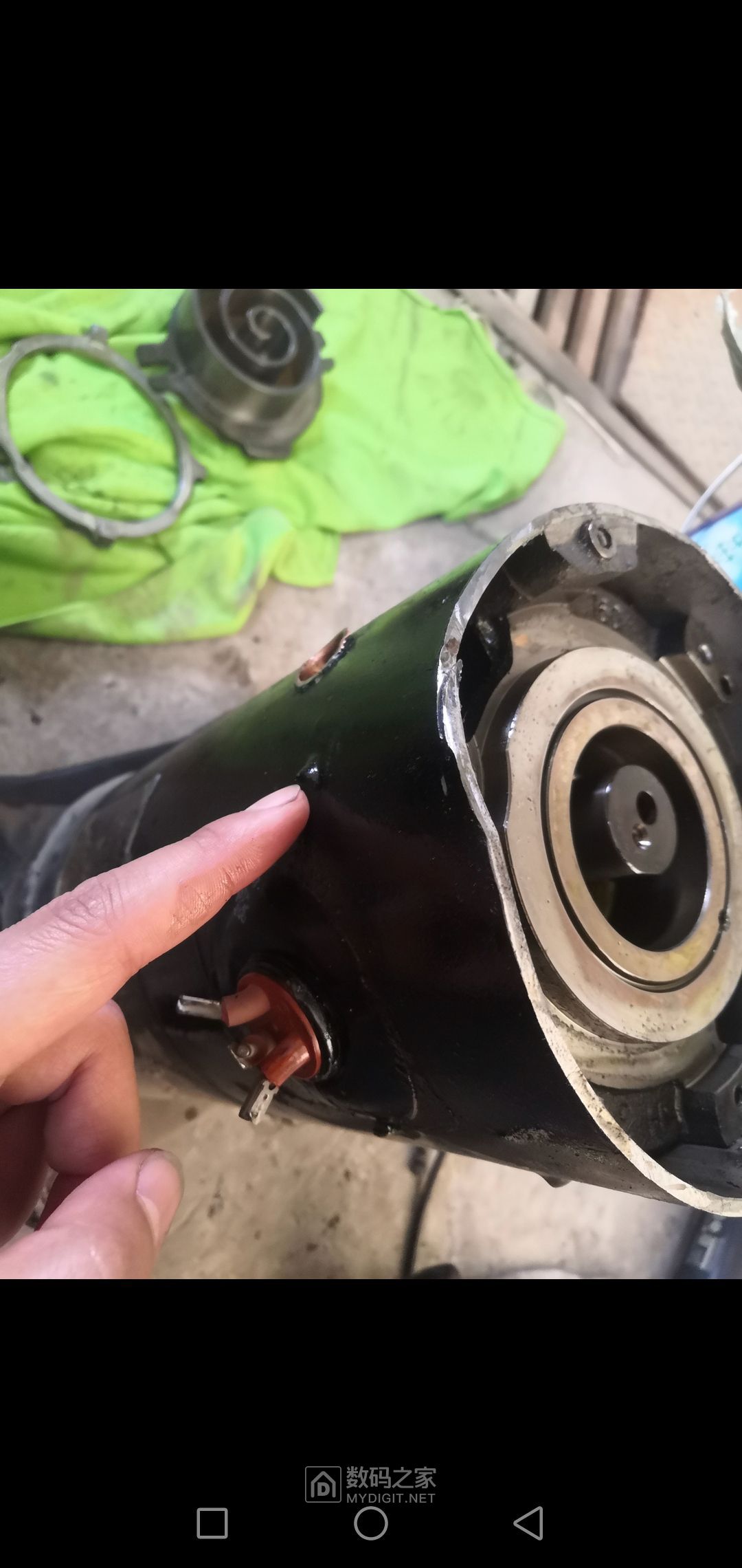

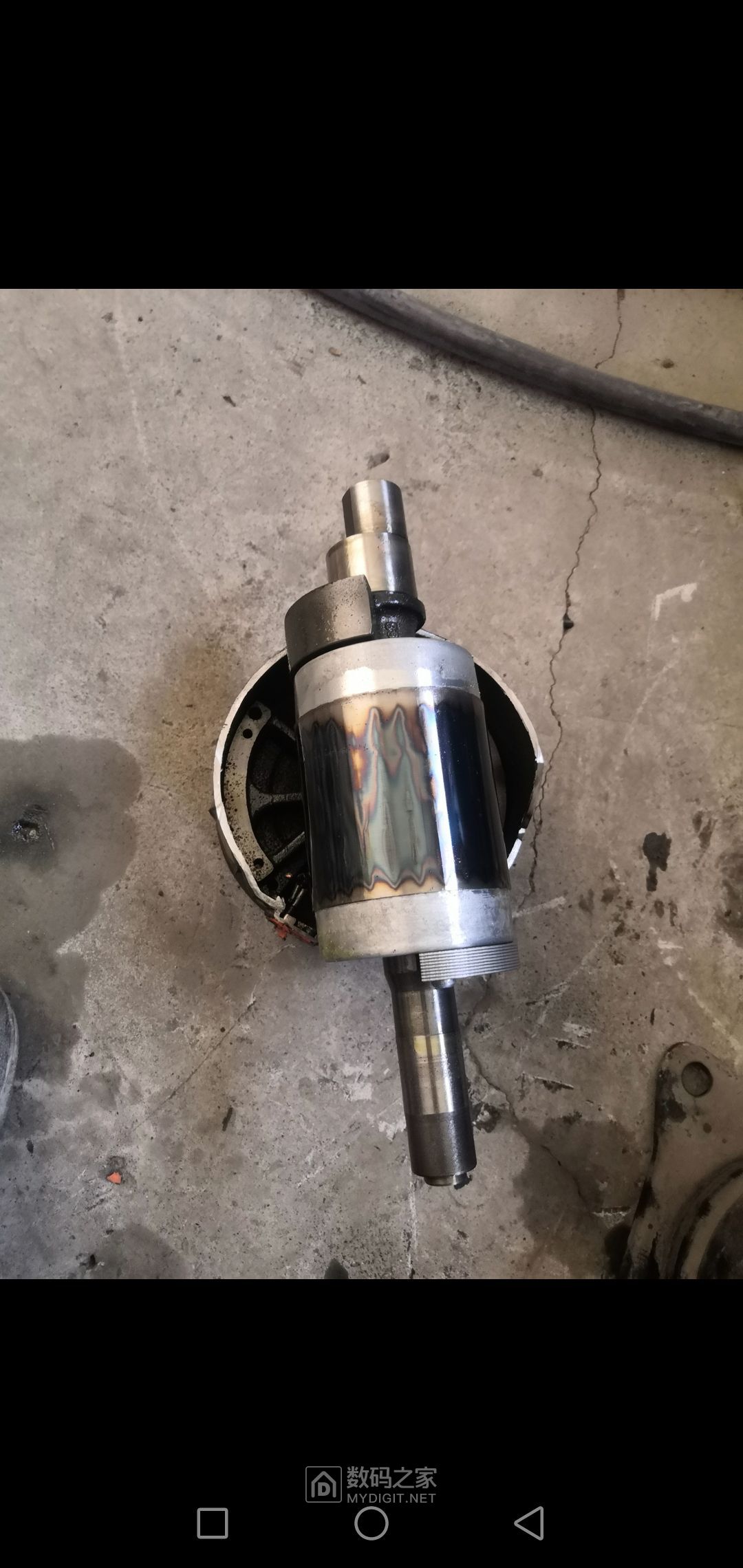

这是切了第二刀了,可以看到并拿出转子了,还有转子的上轴套。
Screenshot_20230315_223130_com.android.gallery3d.jpg Screenshot_20230315_223147_com.android.gallery3d.jpg

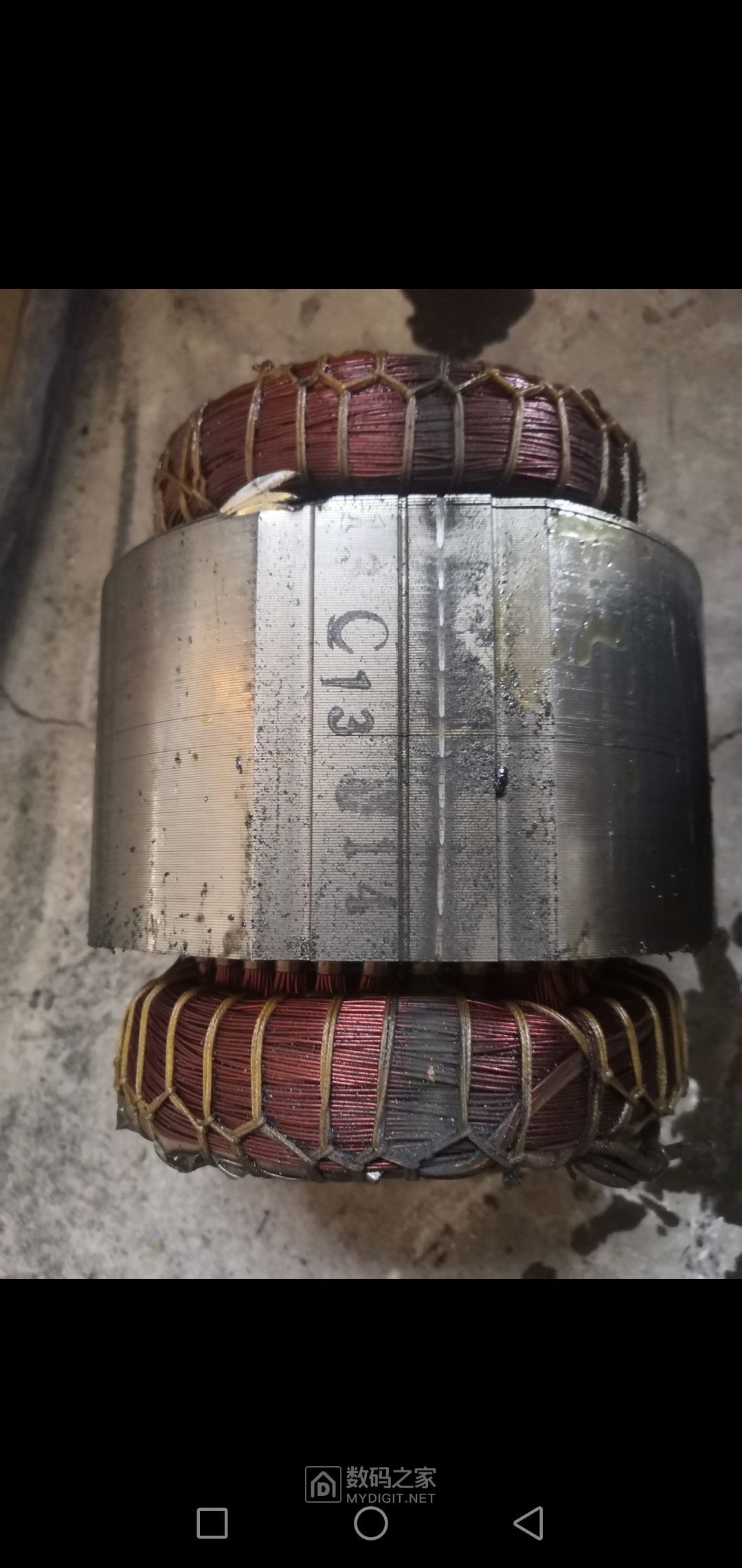

拿出转子,看看线圈 ,这个压缩机应该没有烧坏,内部感觉 应该是一个功能完好的压缩机。
Screenshot_20230315_223154_com.android.gallery3d.jpg Screenshot_20230315_223159_com.android.gallery3d.jpg Screenshot_20230315_223206_com.android.gallery3d.jpg Screenshot_20230315_223217_com.android.gallery3d.jpg

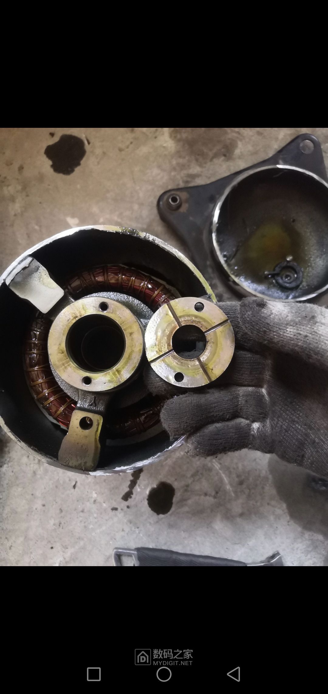

下面还有一层 继续切  第三刀,可以看到转子下轴套保持架,以及各个附件。
Screenshot_20230315_223221_com.android.gallery3d.jpg Screenshot_20230315_223224_com.android.gallery3d.jpg

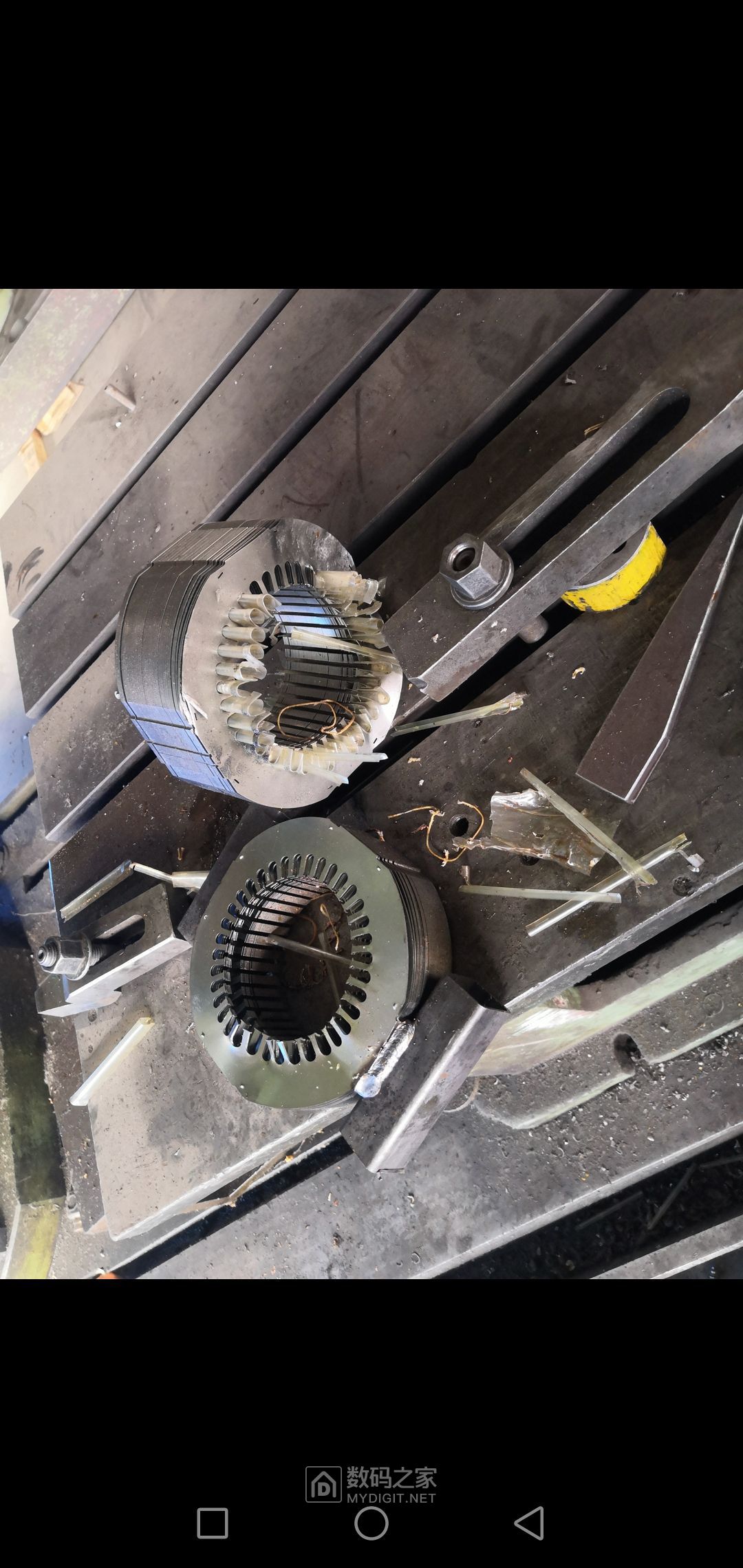

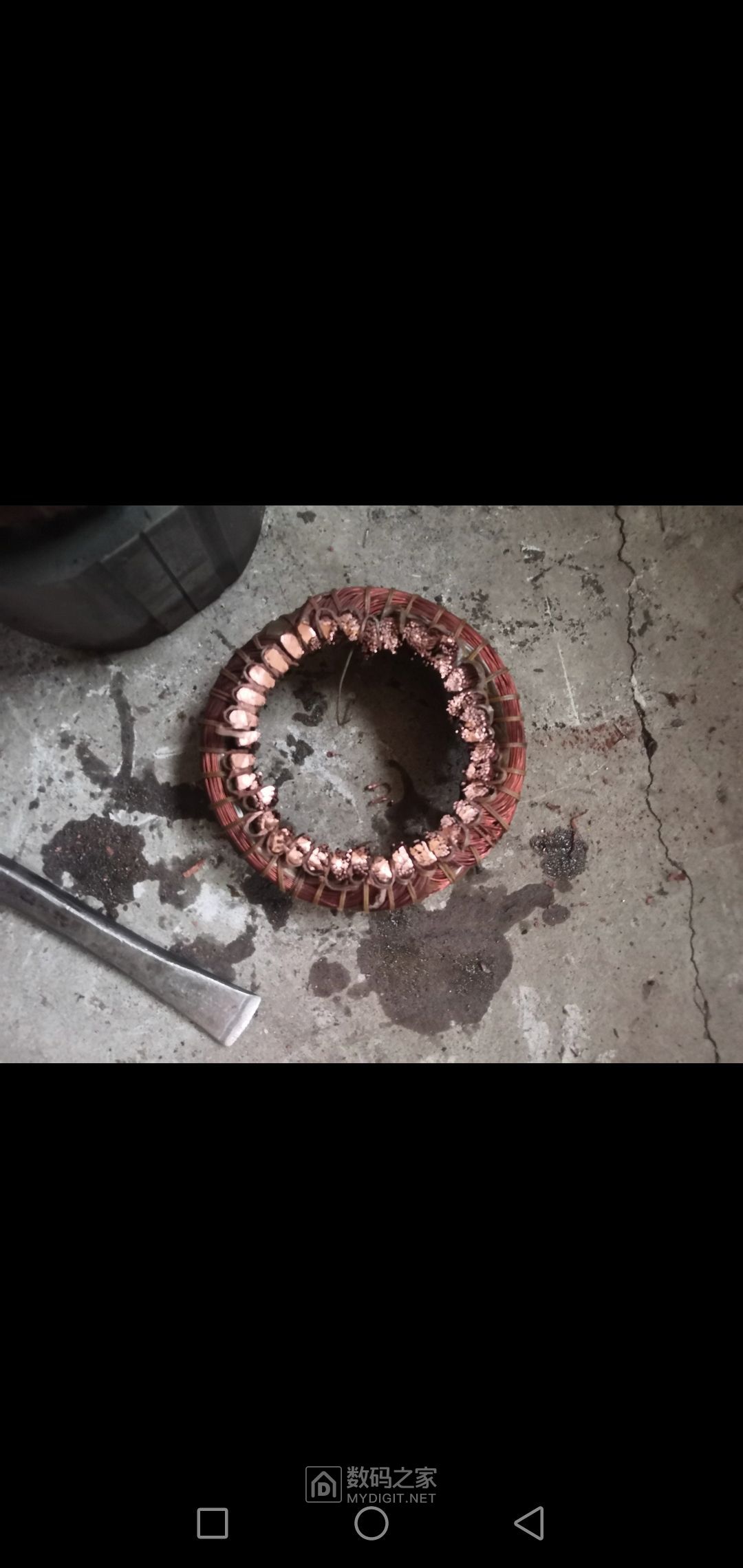

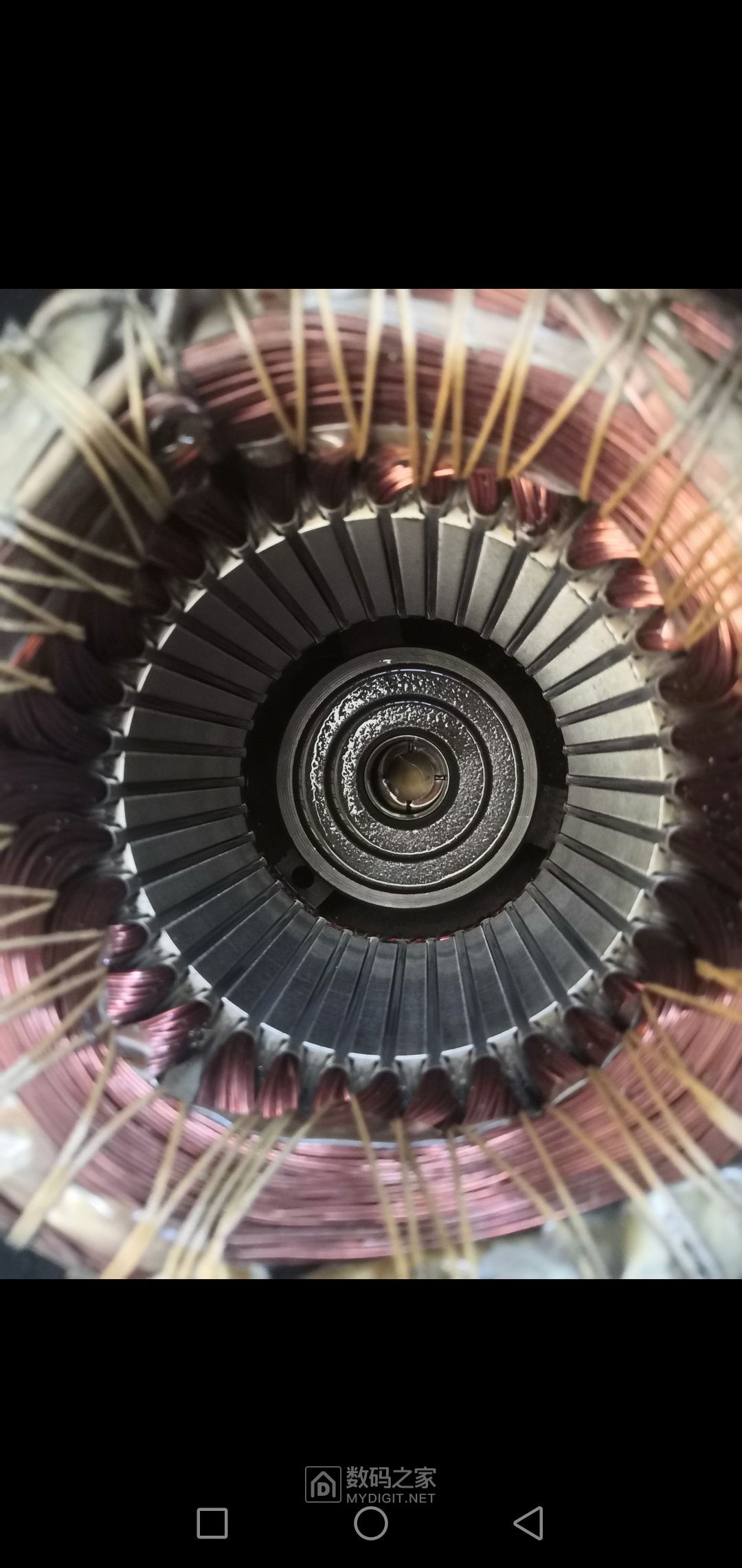

再竖着切一刀,轻松拿出定子线圈。验明正身 是铜的。
Screenshot_20230315_223227_com.android.gallery3d.jpg Screenshot_20230315_223238_com.android.gallery3d.jpg

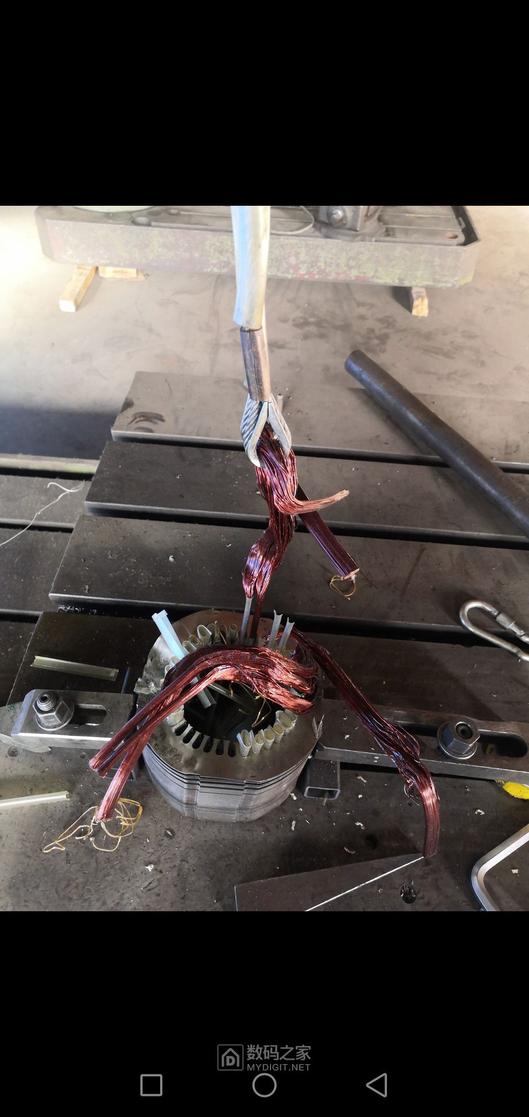

这一次学聪明了,不在是锤子 錾子来回敲了,,

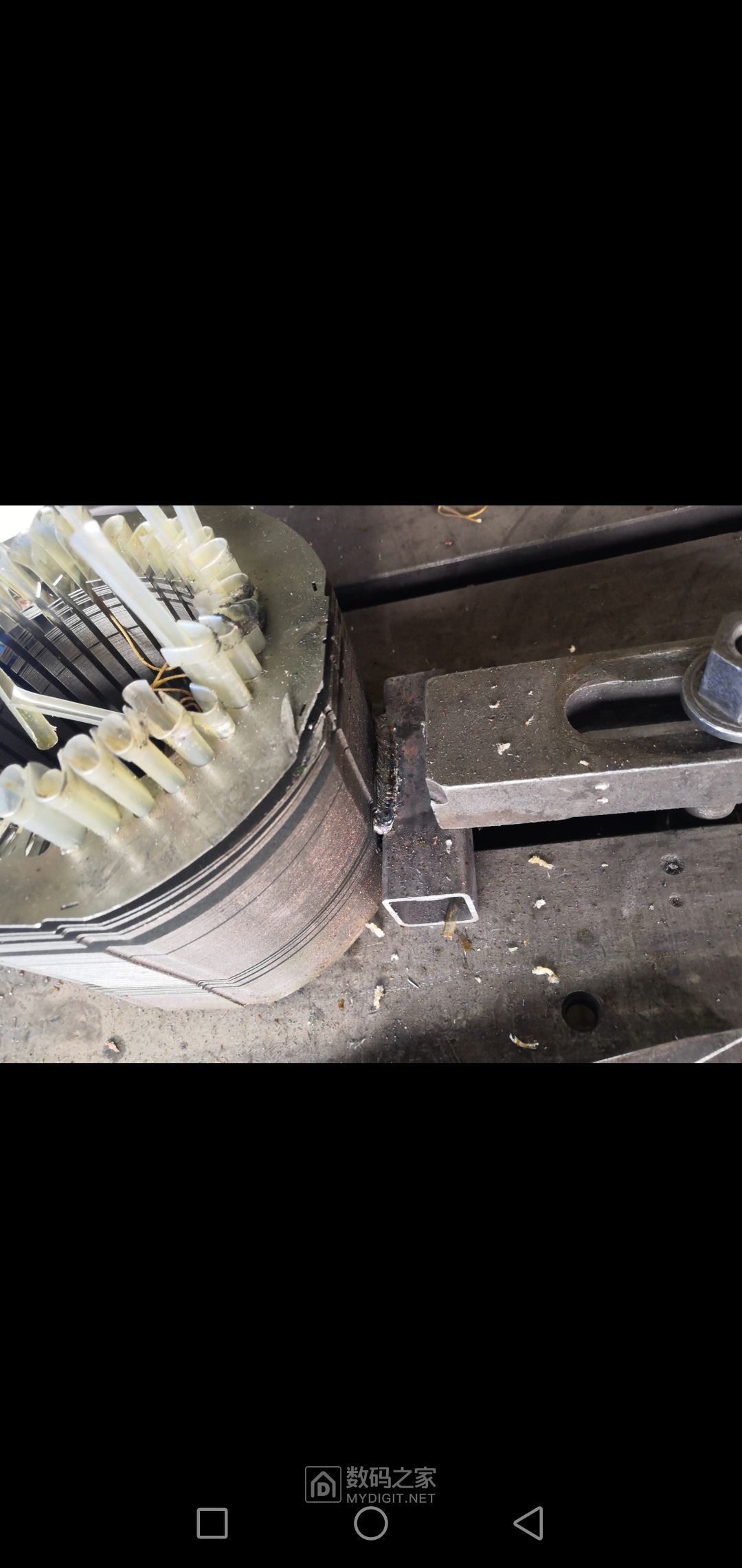

Screenshot_20230315_223242_com.android.gallery3d.jpg Screenshot_20230315_223246_com.android.gallery3d.jpg Screenshot_20230315_223250_com.android.gallery3d.jpg

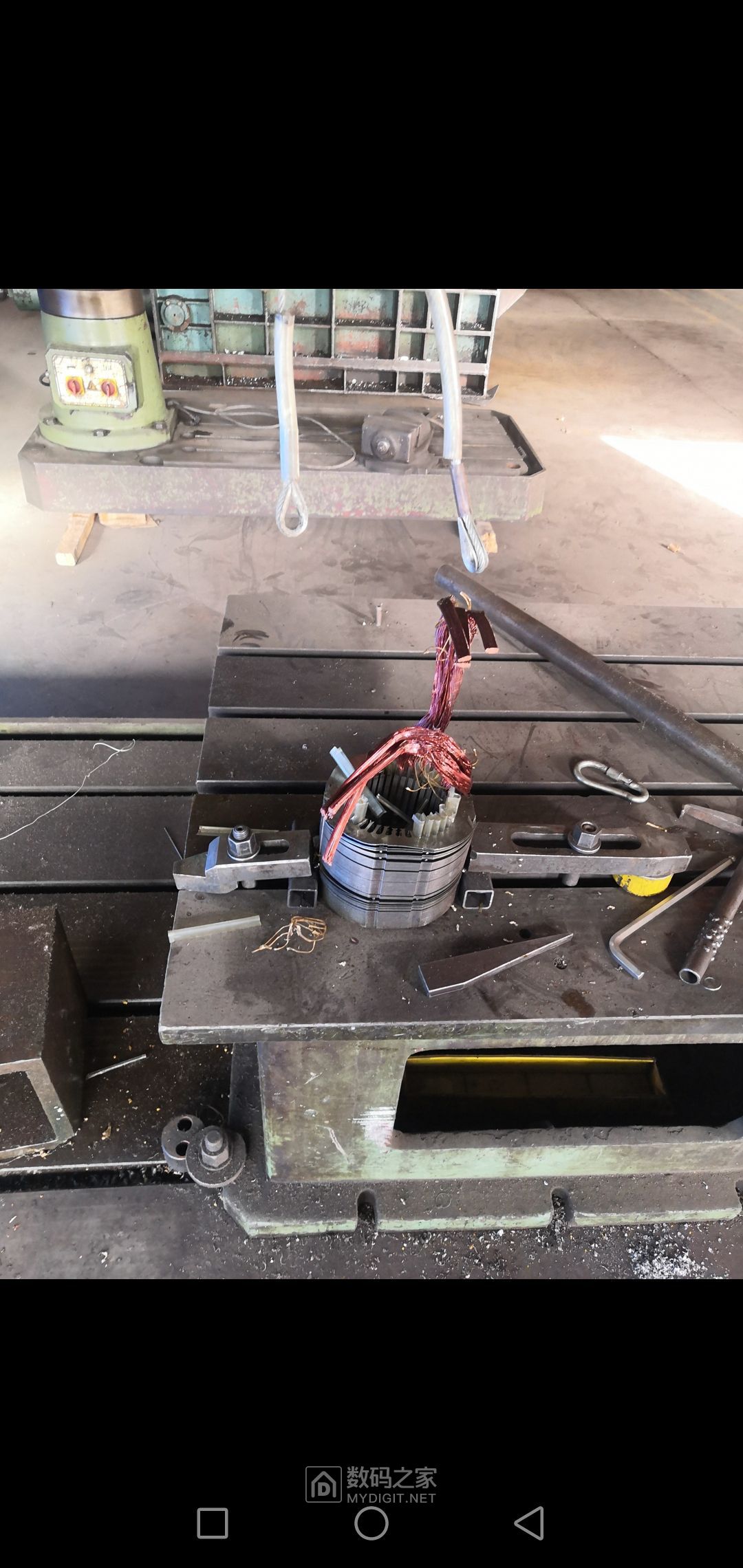

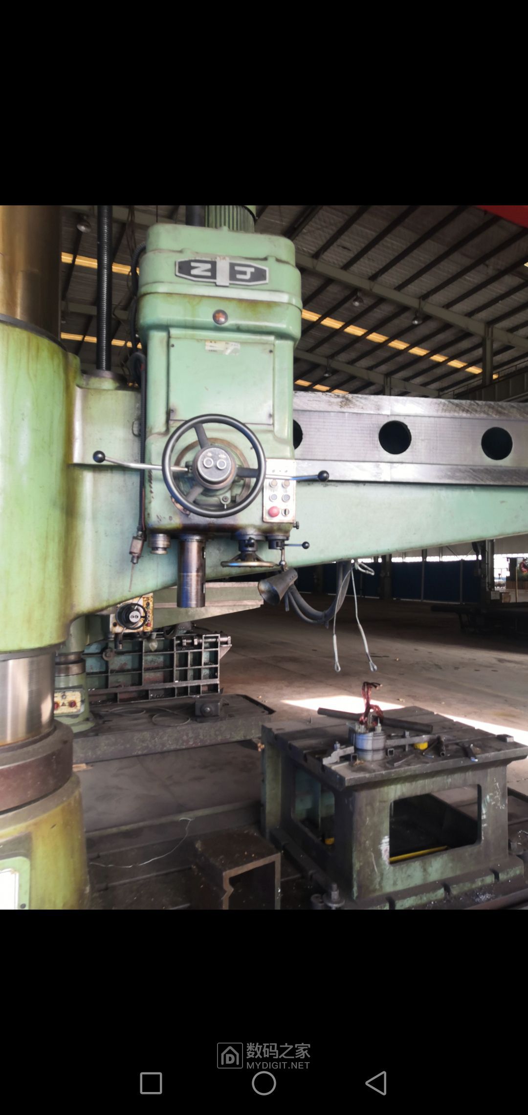

定子上面焊上两个方管,锁在工作台T型槽上,利用摇臂钻的上升功能 轻轻松松的拉出来全部线圈
本来想用天车啦,但是那个钢丝绳太长怕回弹,,
到最后 定子都拉散架了。
