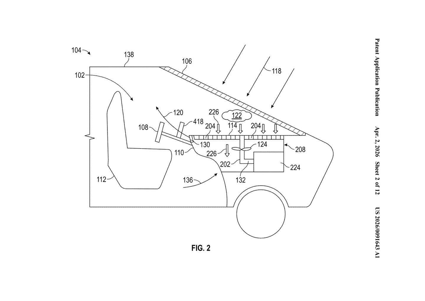

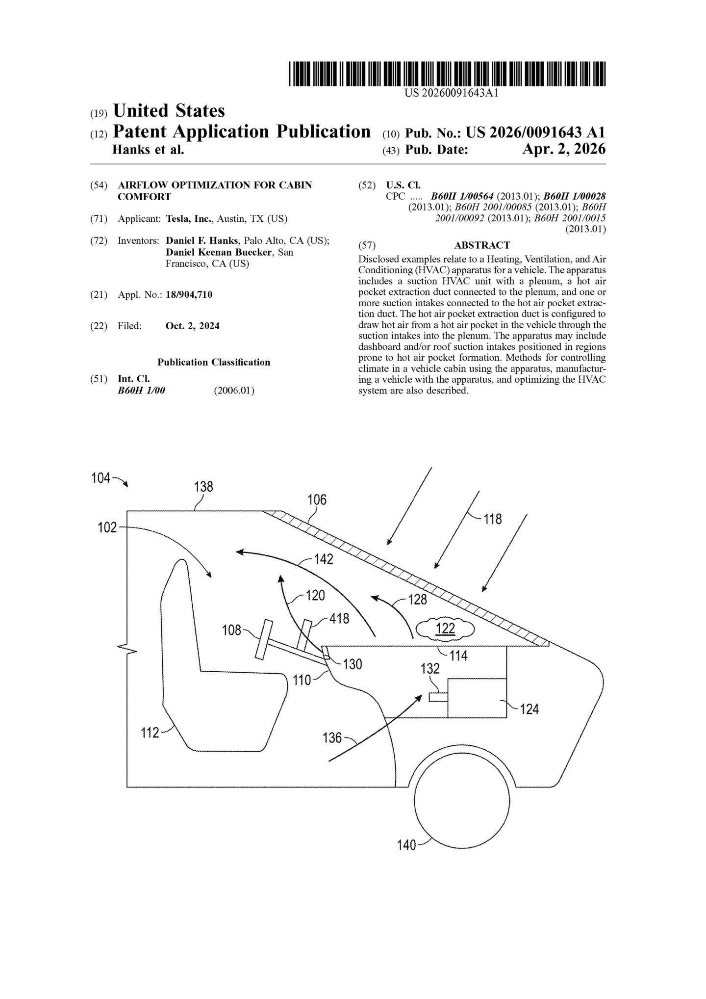

这份专利编号为 US20260091643A1,专利名称为《提升座舱舒适性的气流优化方案》,旨在解决上述普遍痛点。阳光透过前挡风玻璃与全景天窗直射车内,会在仪表台、车顶内衬附近形成局部高温气团。这类高温区域会造成巨大温差,传统暖通空调系统很难均衡控温。
直射日光会让车厢急剧升温,即便把车内整体温度降下来,持续涌入的日光与热量依旧难以管控,而降温会消耗宝贵电能,直接影响车辆续航与能耗表现。
专利说明:常规仪表台出风口向上输送冷气时,会裹挟滞留区的热空气并散布至乘员座舱。这就迫使鼓风机提高转速,带来能耗上涨、整车能效下降的问题。
电动车每一度电都关乎续航里程,这类低效制冷方式会造成很大的续航损耗。
美国汽车协会(AAA)的研究数据表明,高温环境下开启空调最多会造成 17% 的续航缩水。特斯拉这个专利的思路为:从热源处直接抽走热量,而非等冷热空气混合后再被动降温。
研发人员设计了一套抽吸式空调系统,在仪表台上沿、车顶内衬的关键点位布置专用吸气口。吸气口连通高温气团抽取管路,可将最热空气直接送入空调静压腔进行温控处理。鼓风机运转时,一边吸入车内循环空气,一边定点抽取局部高温空气,空气经过滤芯、冷却盘管处理后,再以调温气流送回座舱。

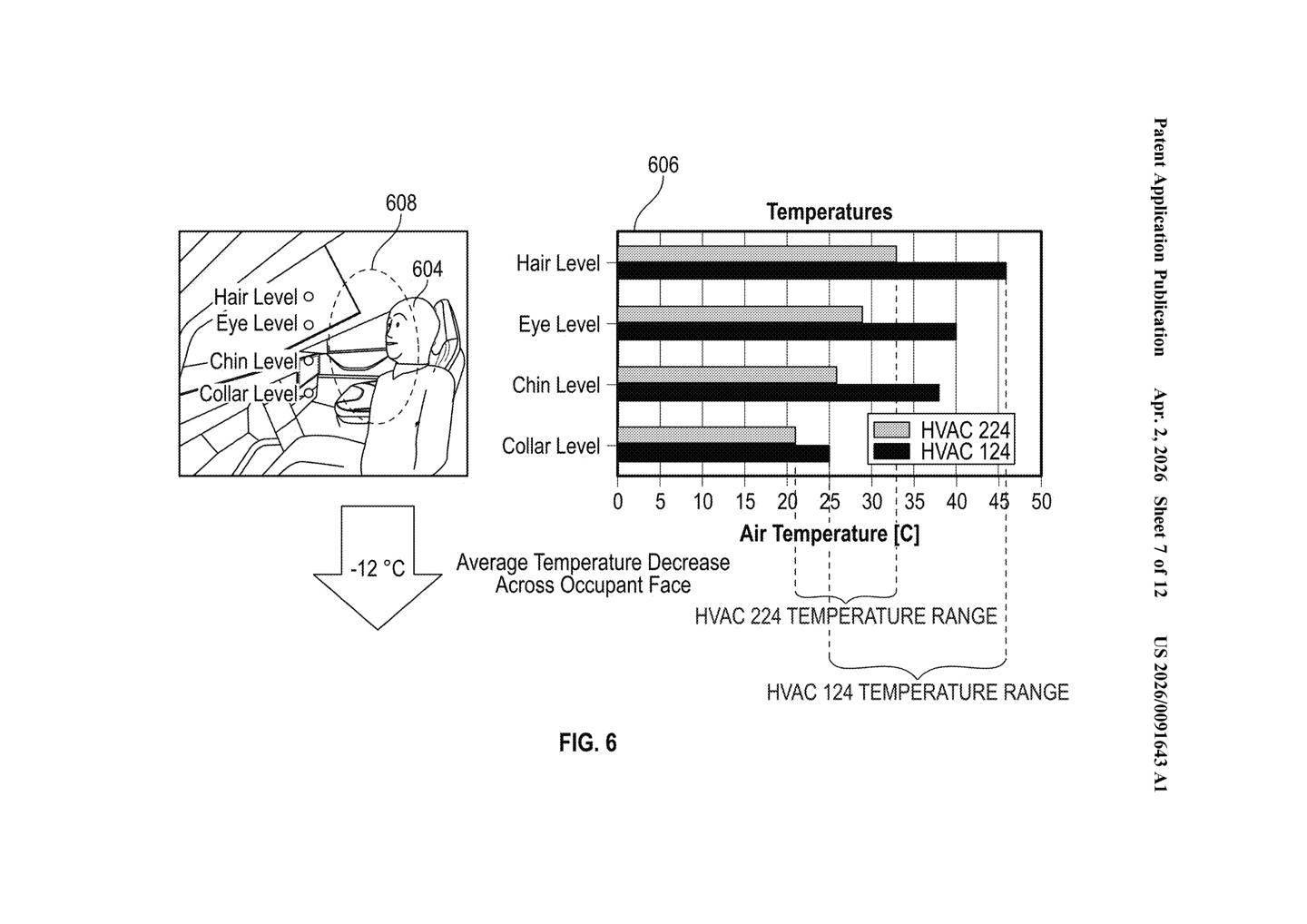

IT之家注意到,这套设计思路和特斯拉用于低温采暖的热泵有异曲同工之妙。该方案能够减少热空气掺混、降低车内峰值温度,实现座舱温度均匀舒适。实测数据:传统空调工况下驾乘人员面部温差可达 21 摄氏度,换装这套新系统后温差仅 12 摄氏度,鼓风机转速与空调压缩机功耗随之明显下降。
该结构搭载智能控制系统,可实时监测日照强度与车内温度分布,仅在需要的点位启动抽气功能,避免空调长期高负荷运转,优化用电效率。除此之外,抽气管路还兼顾双重功能:夏季向内抽取高温空气进行制冷;冬季反向导送暖风,快速完成前挡风玻璃除霜。得益于功能复用,现有硬件只需小幅改动即可落地,现役特斯拉车型未来还有望通过改装升级这套系统。
