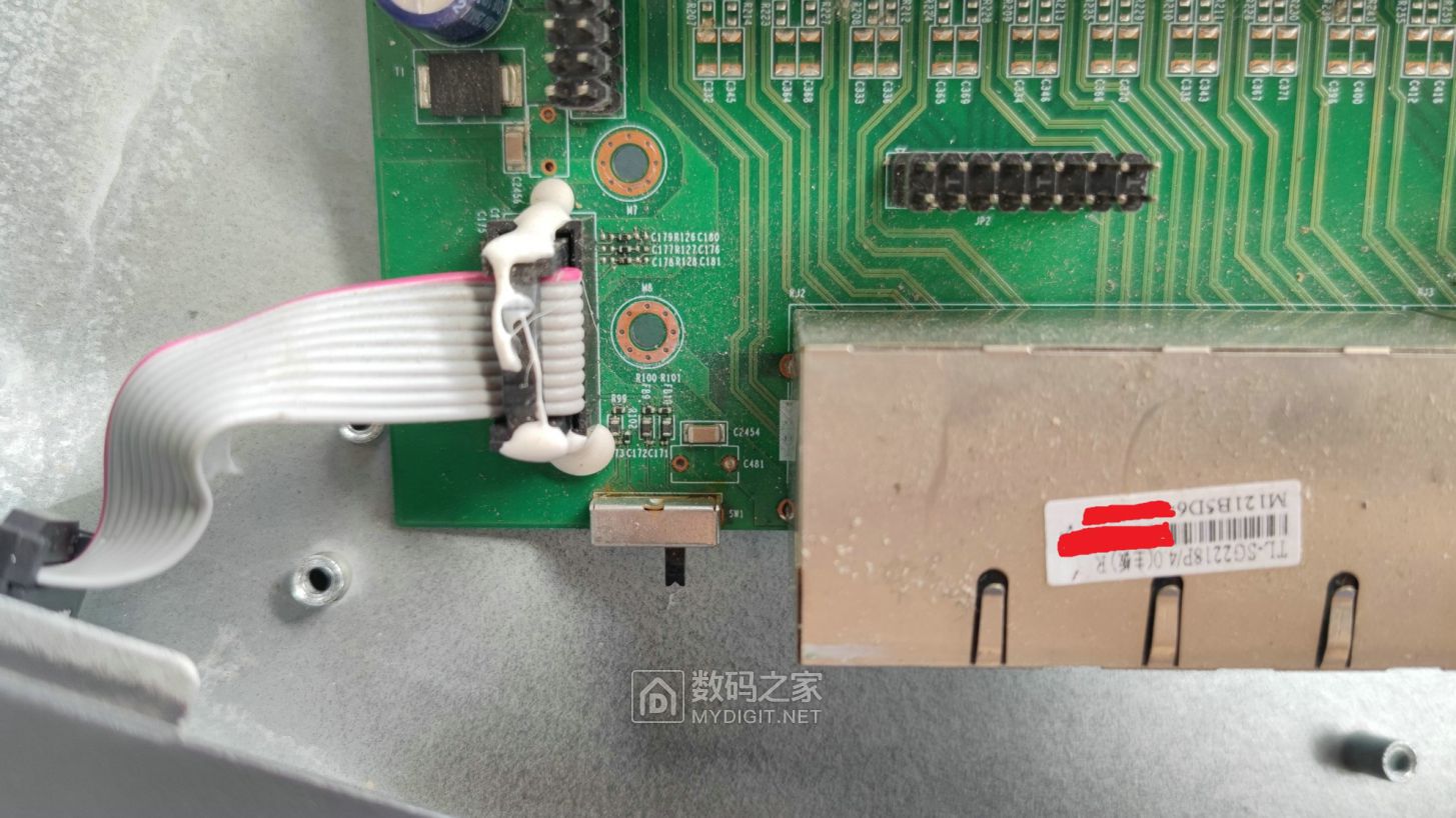

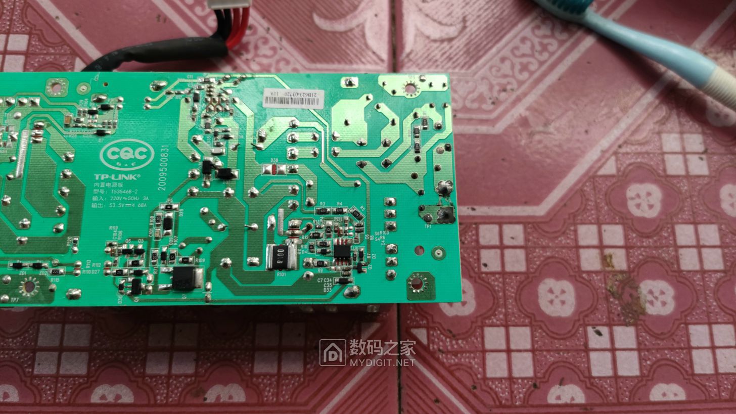

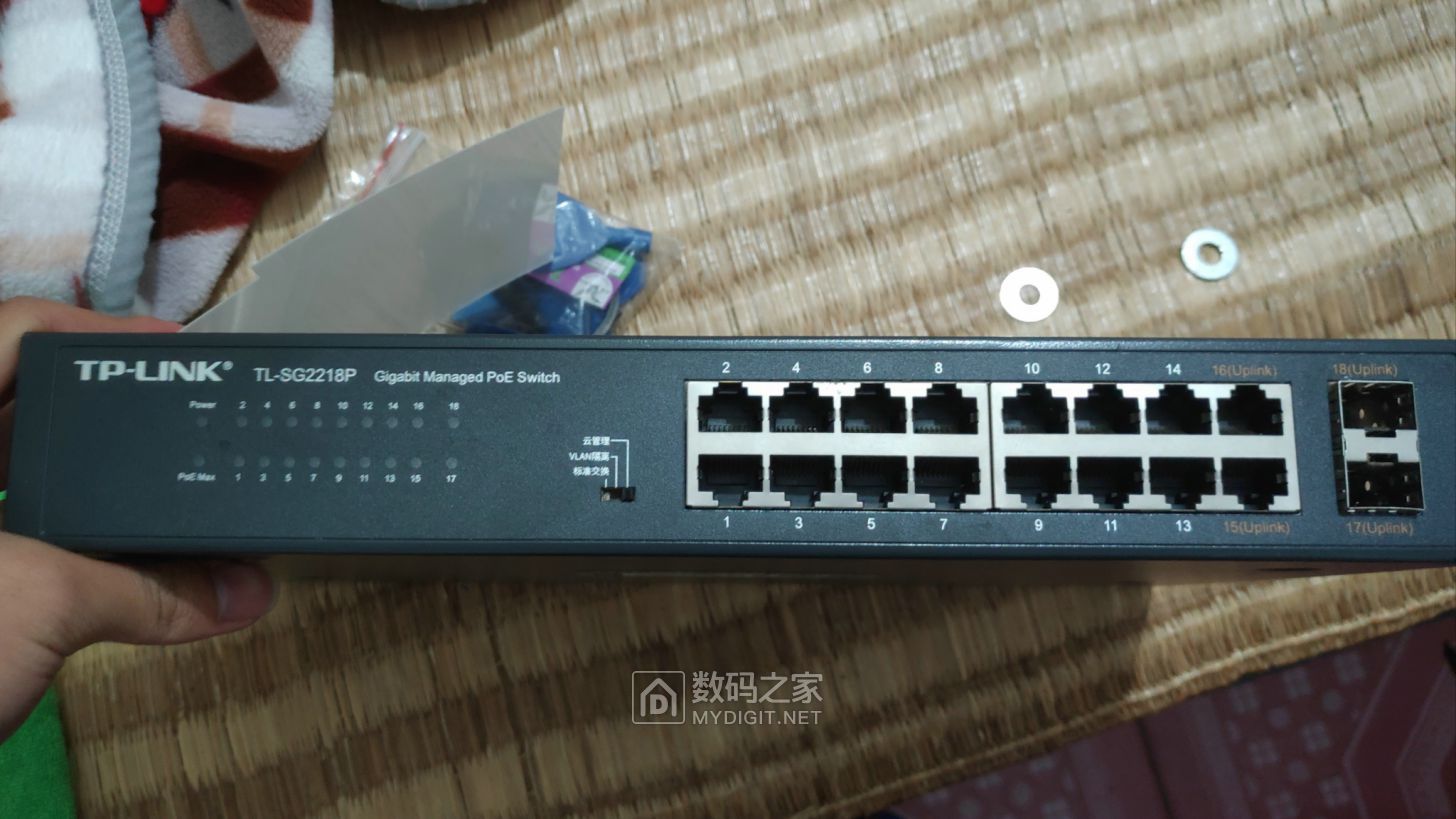

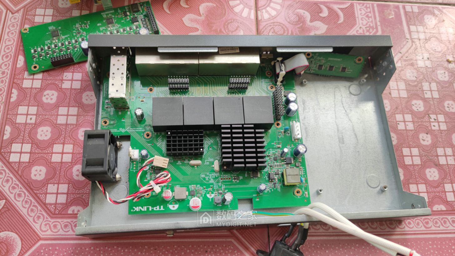

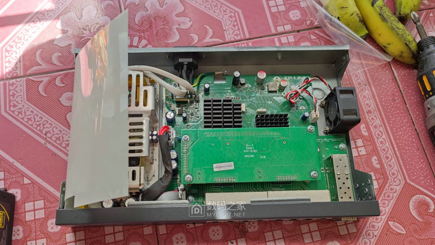

好大哥丢过来的,说是雨水顺着网线流进里面导致进水
外观
没有顶盖,所以能直接看到里面的电路板

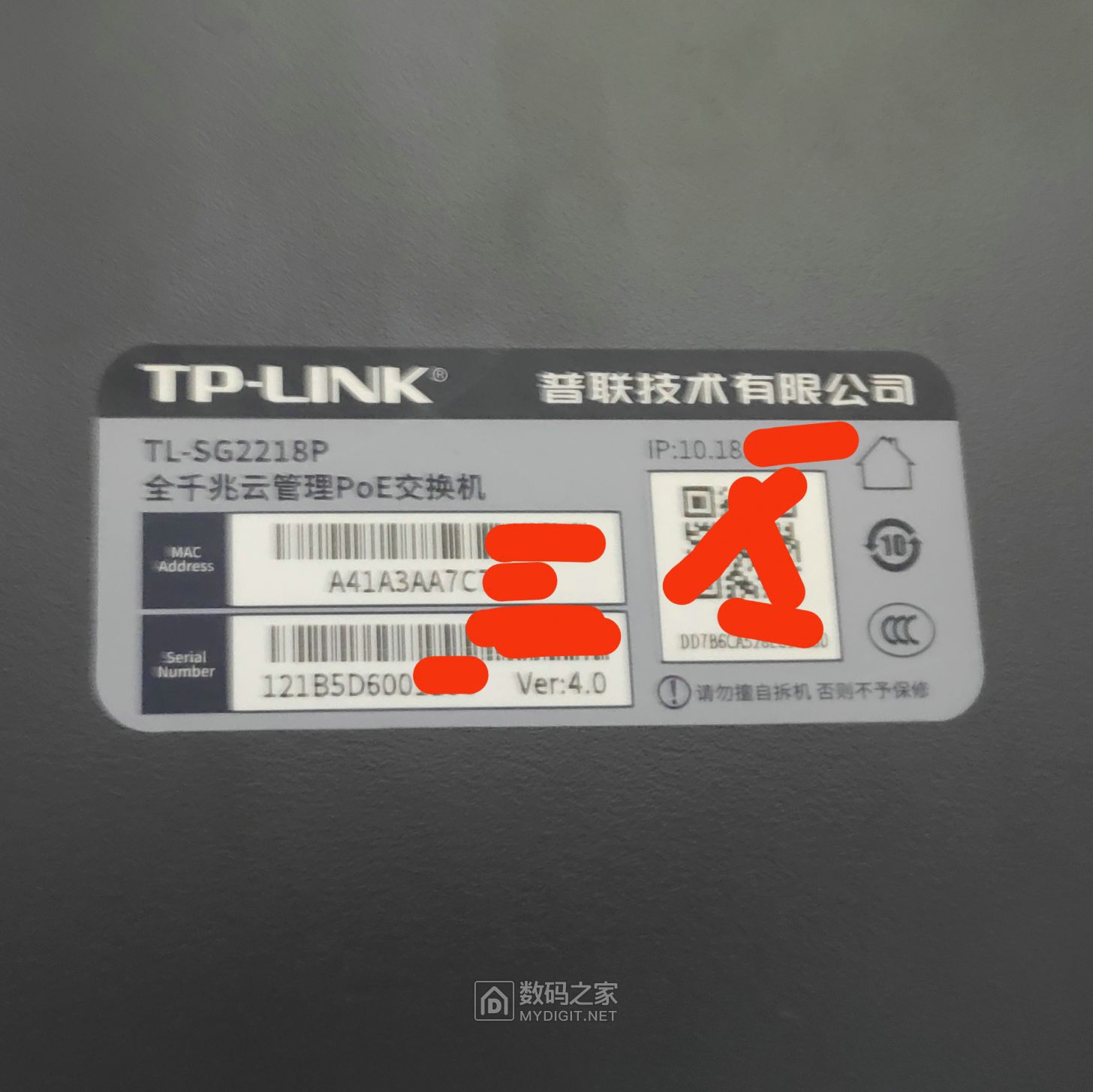

标签

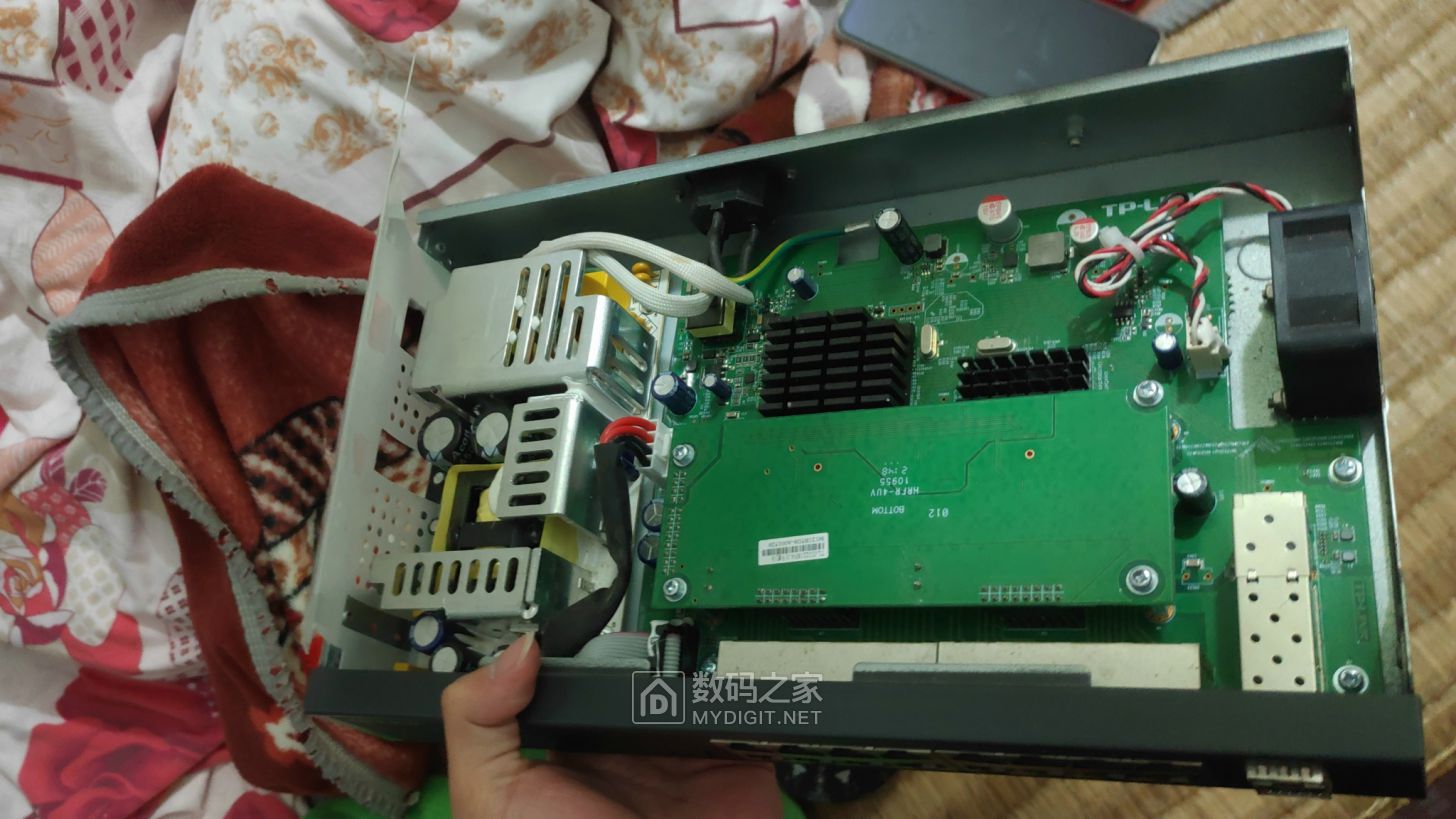

第二天,阳光明媚,开拆
见螺丝就拆,卸下顶部的一个小板

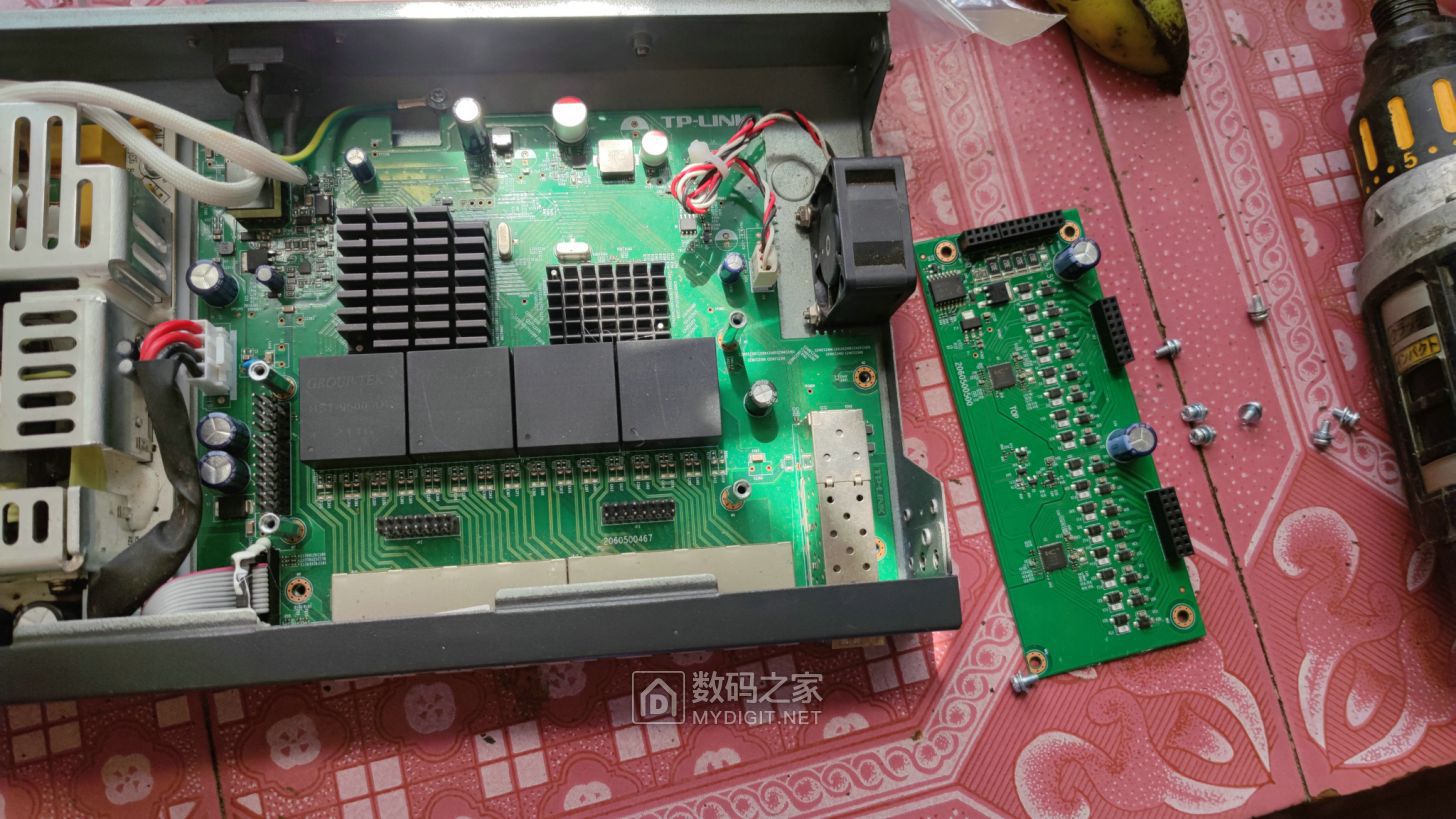

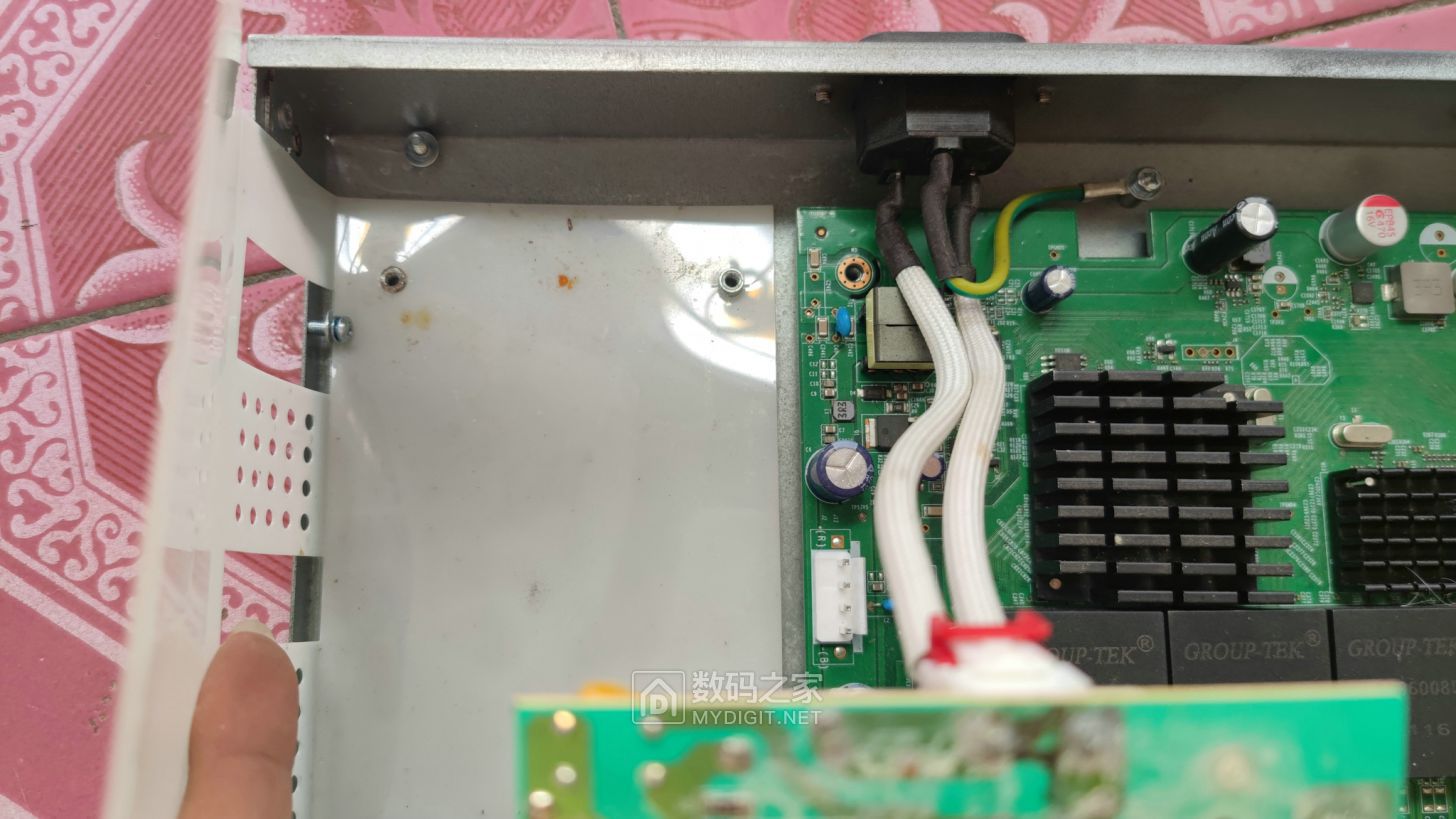

再卸掉电源部分,电源这能看到确实是进过水的
把剩余螺丝拆下,主板就可以拿下来了

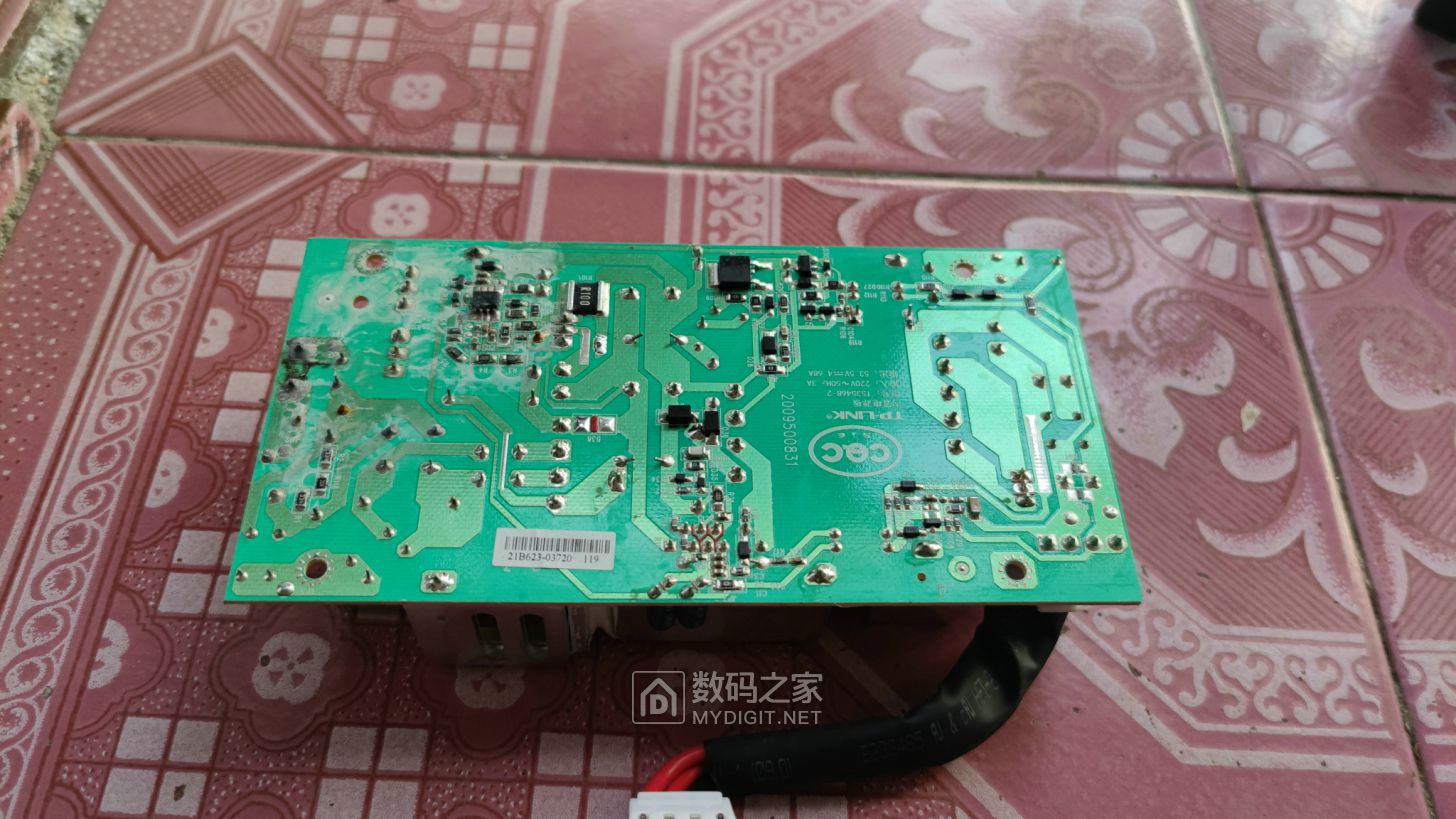

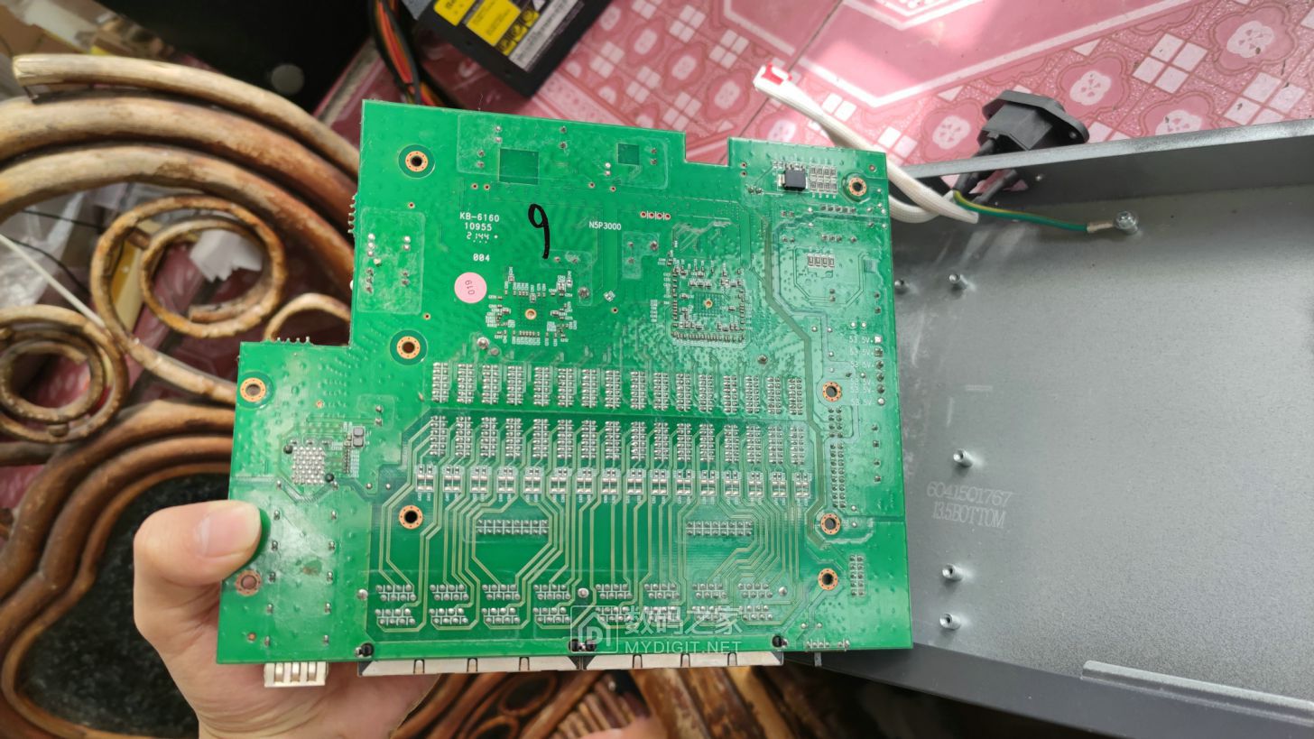

背面,密密麻麻的针脚
这个切换开关也进水了,有锈迹

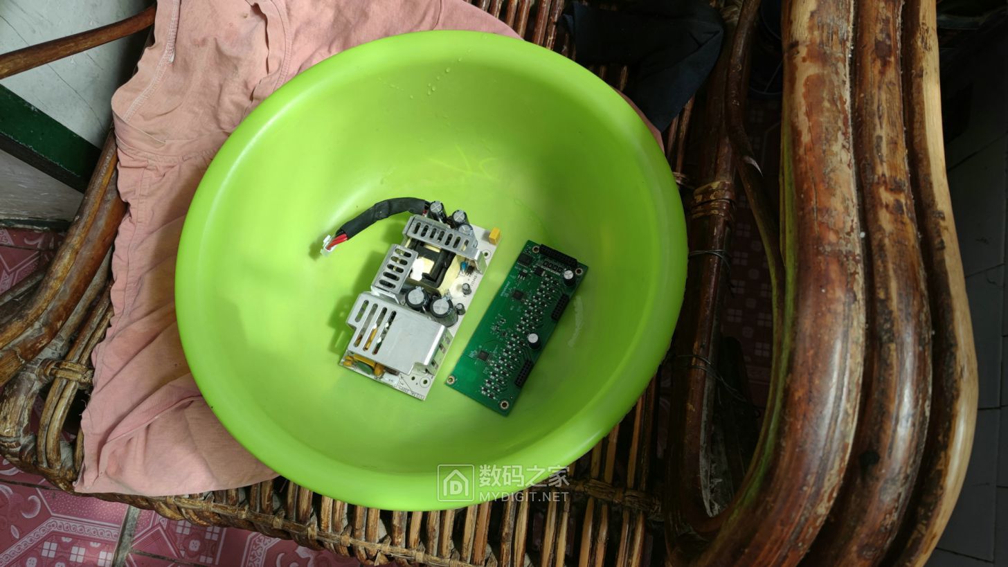

装盆里,给他们洗个澡

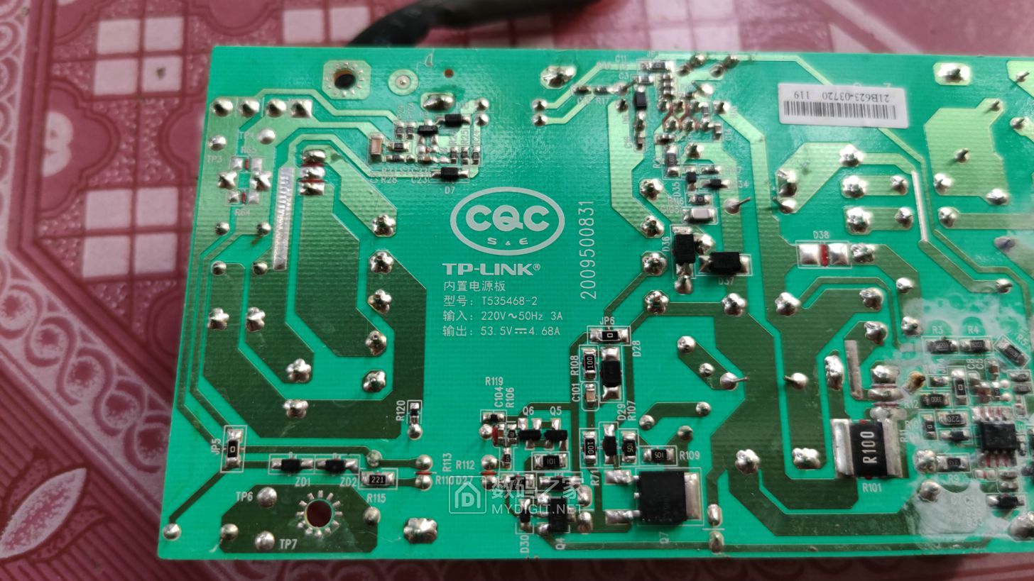

电源
输出参数53.5V4.68A

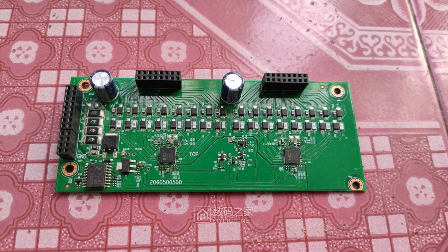

小板
丝印为IP80BAR 没查到资料,是负责控制POE固定的

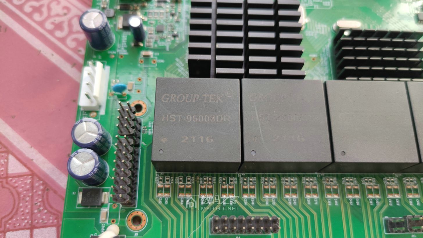

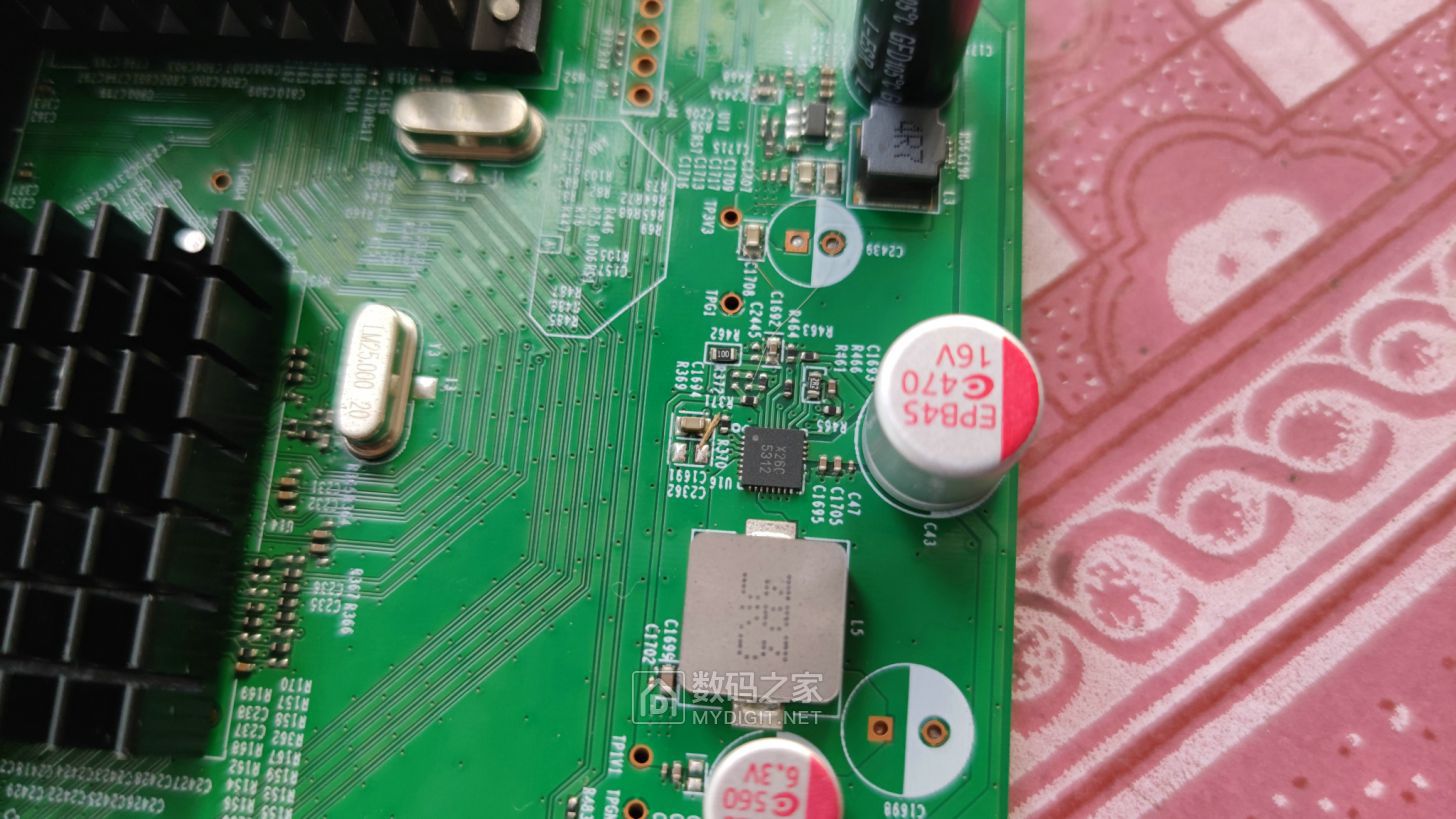

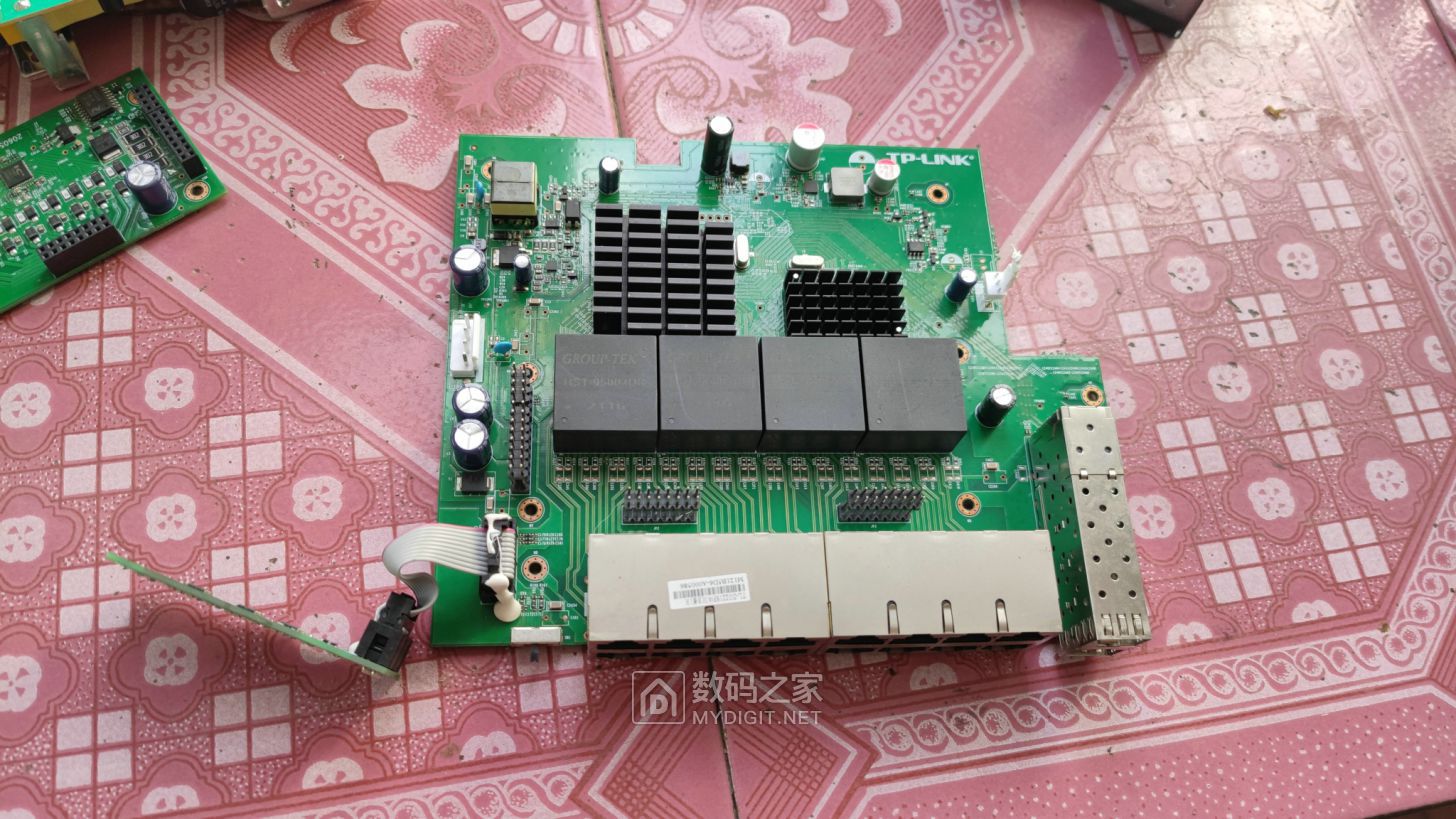

主板
网变

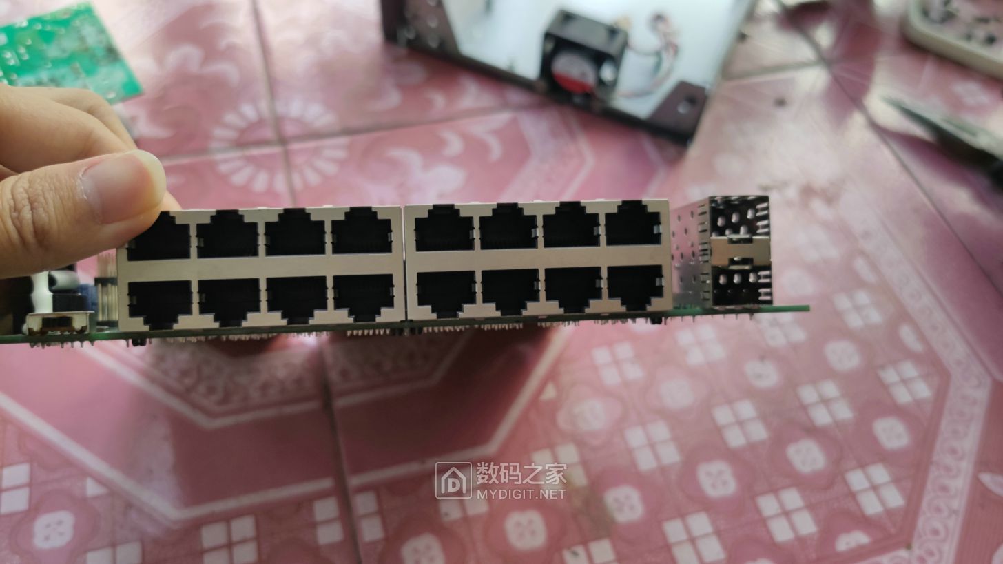

RJ45接口

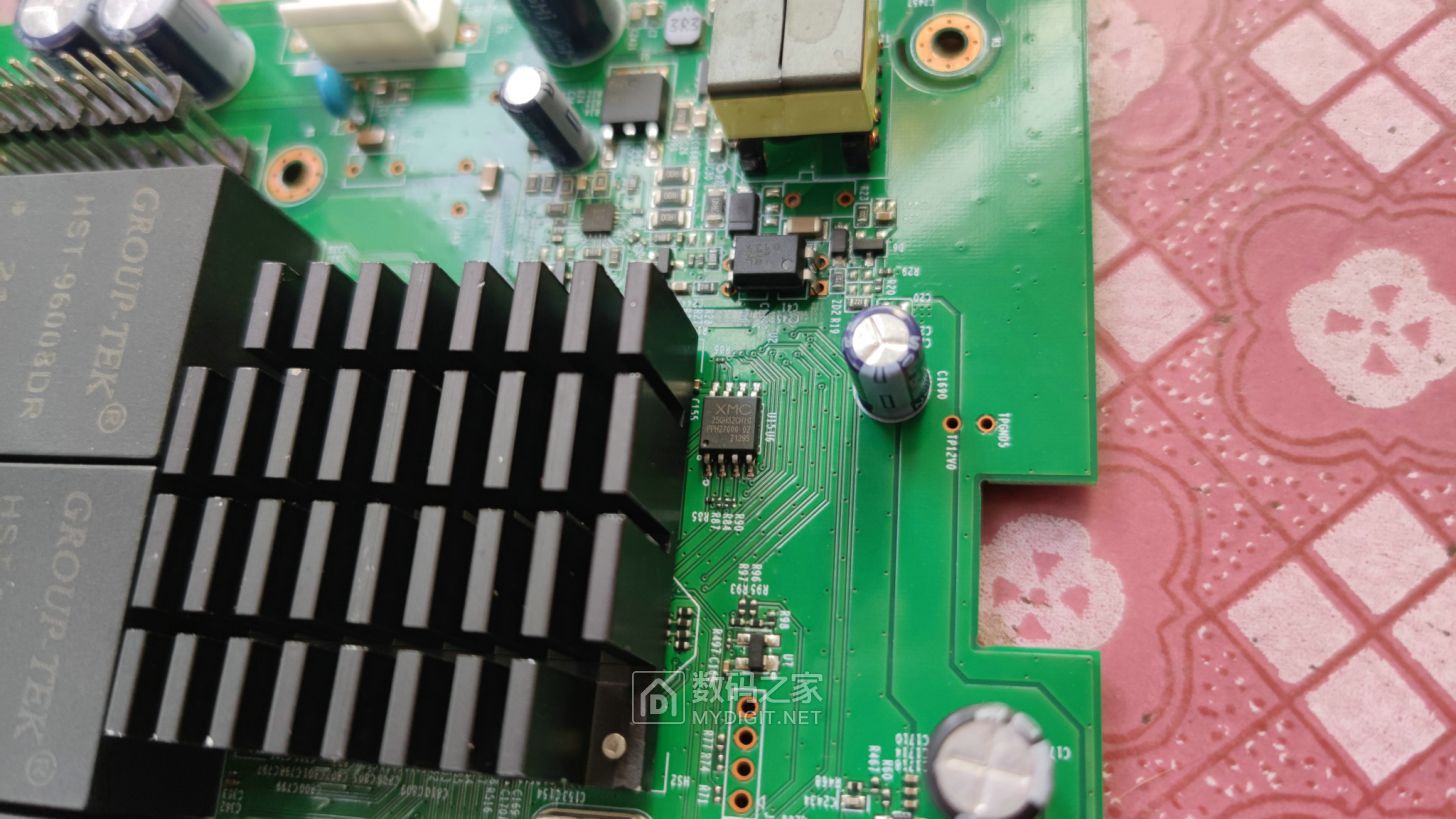

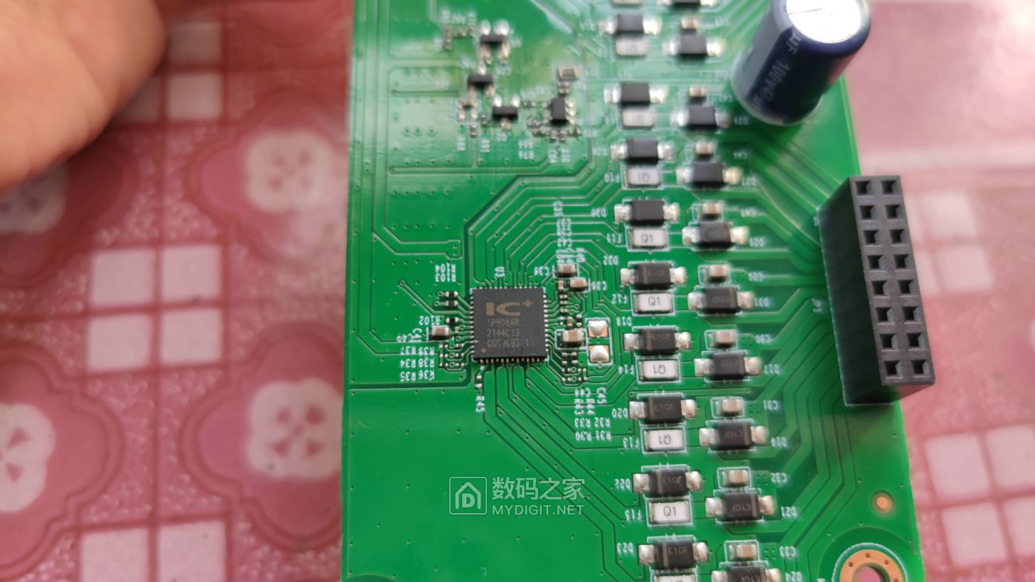

丝印25QH32CHIC 的固件芯片
丝印为X260的电源管理芯片

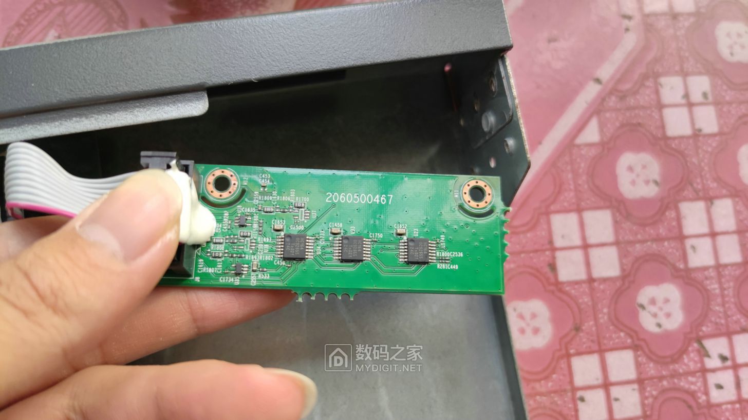

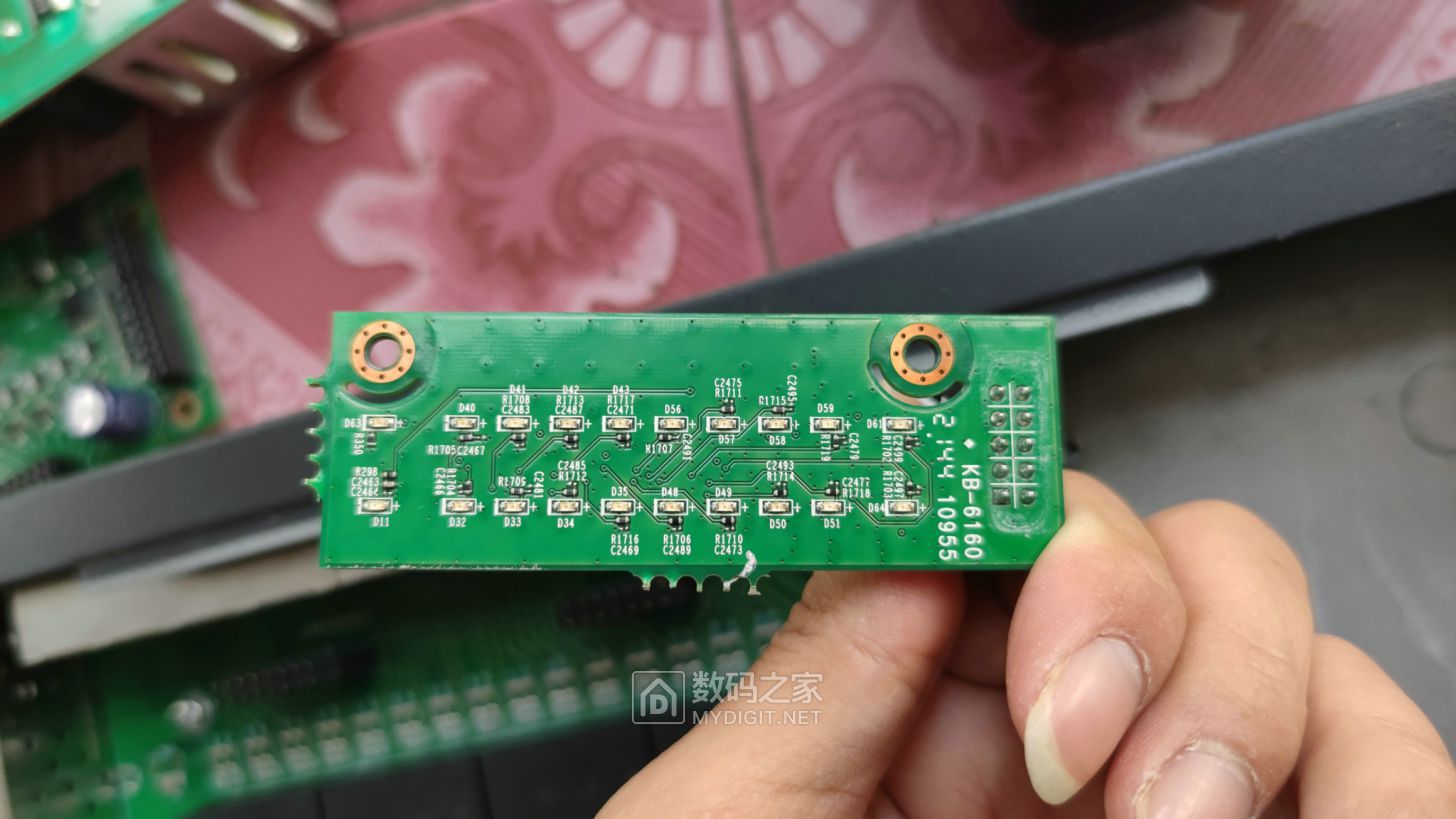

状态指示的小板,三个芯片都是HC164 八位寄存器
指示灯
被水腐蚀的电路板
洗板水进行清洗后,电源维修的过程没记录,反正就是找短路
