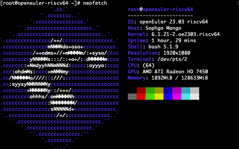

支持 SG2042
openEuler RISC-V 23.03 创新版本成功接入 RISC-V 64 cores 高性能处理器 SG2042 (EVB) 服务器板卡,是 RISC-V 服务器领域生态发展的重要一步,经测试,基础系统、有线网络、USB 接口等组件已可流畅使用。SG2042 本地构建方式相较于 qemu user 模式具有显著速度优势,为本次发版的 openEuler RISC-V 23.03 大幅缩短了构建时长。RISC-V SIG 计划将 SG2042 与 OBS 构建系统结合,提升 openEuler RISC-V 软件包构建效率。

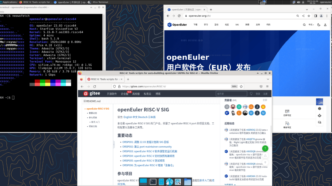

更新 VisionFive 2
openEuler RISC-V 23.03 对 VisionFive 2 开发板进行了重大修复,在先前测试镜像的基础上修复了图形界面、HDMI 输出等部分,可用功能已与其他开发板相匹配,运行整体较为流畅。

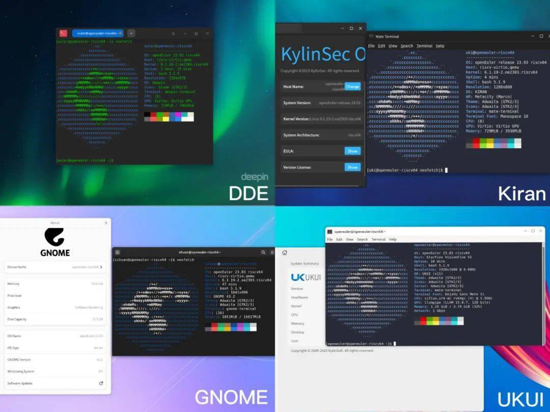

支持多个桌面环境
在桌面方面,openEuler RISC-V 23.03 创新版本支持 XFCE、UKUI、DDE、Kiran、GNOME、Cinnamon 桌面环境,为用户提供优秀的桌面用户体验。RISC-V SIG 还对部分桌面组件如 GNOME 的 gjs,进行了针对性优化。

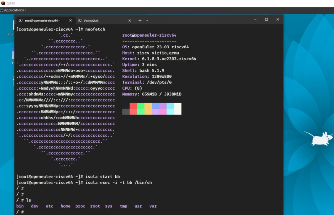

适配 iSulad 容器
RISC-V SIG 增加了对 iSulad 的 RISC-V 支持,并成功测试 iSulad 容器引擎在 openEuler RISC-V 23.03 创新版本的可用性。iSulad 是开放原子开源基金会旗下容器引擎项目,由华为庞加莱实验室发起,于 2019 年在 openEuler 社区开源。
相比 Docker,iSulad 通用容器引擎是一种新的容器解决方案,提供统一的架构设计来满足 CT 和 IT 领域的不同需求。其使用 C / C++ 实现,具有轻、灵、巧、快的特点,不受硬件规格和架构的限制,底噪开销更小,可应用领域更为广泛。

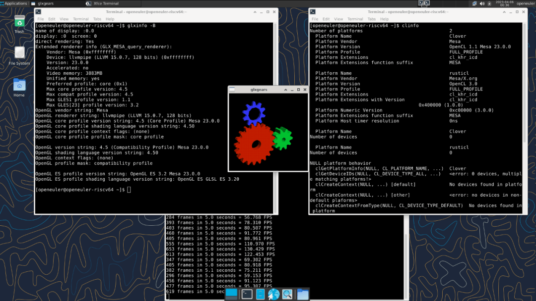

实验性 JIT 支持
在 openEuler RISC-V 23.03 创新版本中,RISC-V SIG 添加针对性的 JIT 优化并测试,相关工作涉及 Mesa、GNOME 桌面优化以及 LuaJIT 相关软件。
目前,RISCV SIG 将 Mesa 升级至 23.0.0 版本,并在此基础上引入了基于 LLVMpipe 且支持 RISC-V 优化的新 JIT 引擎,同时在 RISC-V 环境运行了 glxgears 测试,确认性能已显著提升。开发者正在补丁基础上添加 Cache 优化,后续进展我们将持续跟进。
