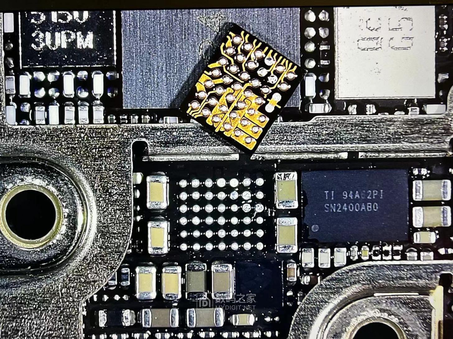

接修邻居的6SP,说充不了电,拿到后检测的确充不了,无反应

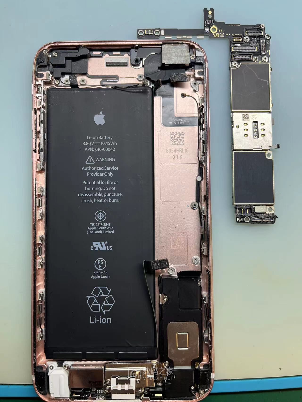

拆机,内部好新,一修机

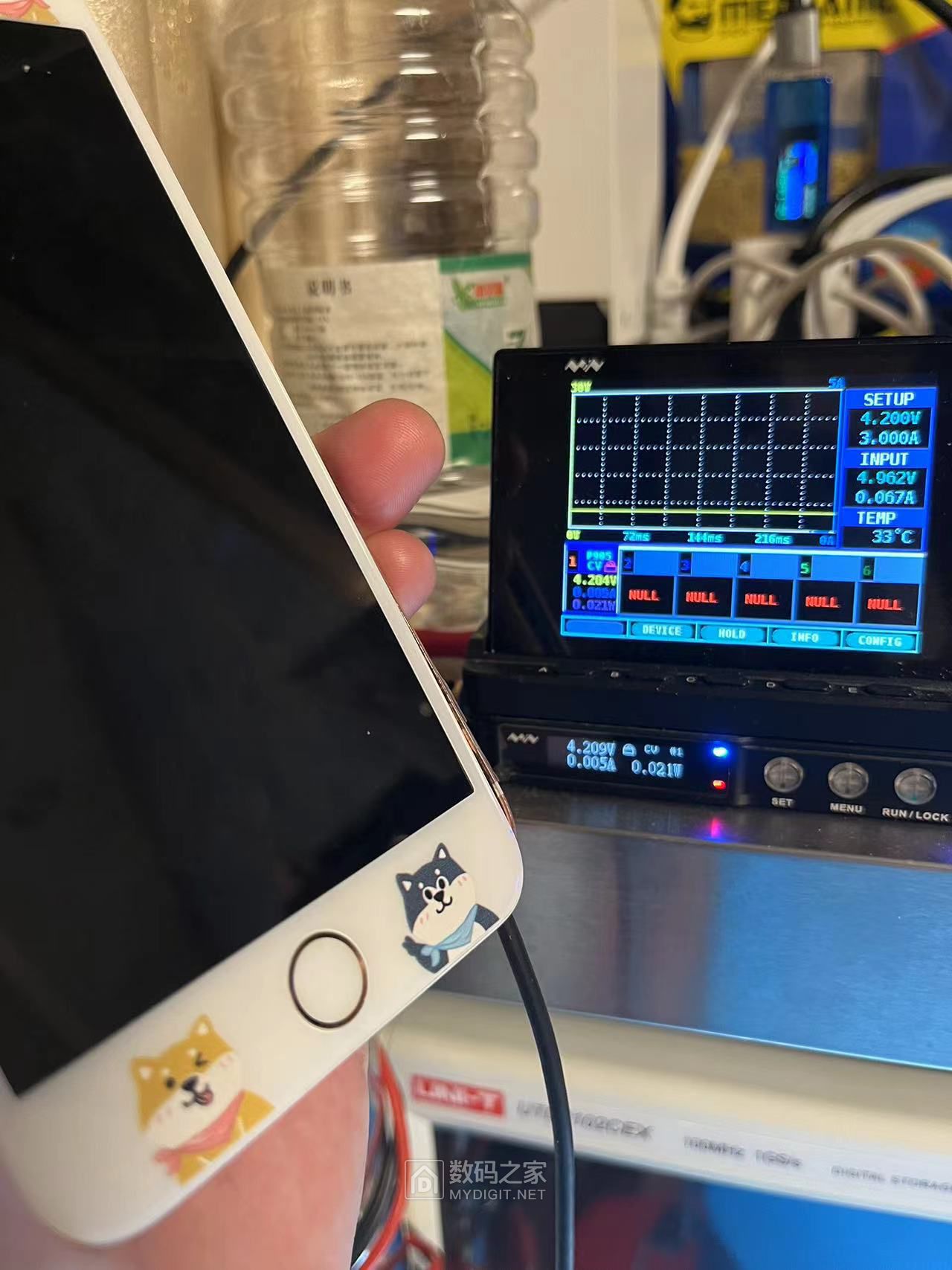

用电源可以开机,测试待机电流28mA
电池用充电板充不了,彻底坏了
找个测试用的电池,开机了,插充电线提示“可能不支持此配件”

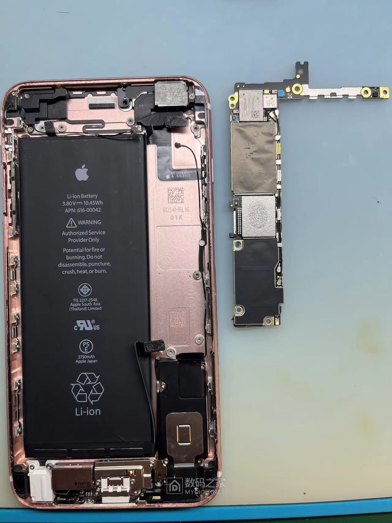

拆下主板,居然硬盘表面的贴纸好像被什么烤焦了的感觉
主板上手术台
不充电且待机漏电先换USB管理芯片

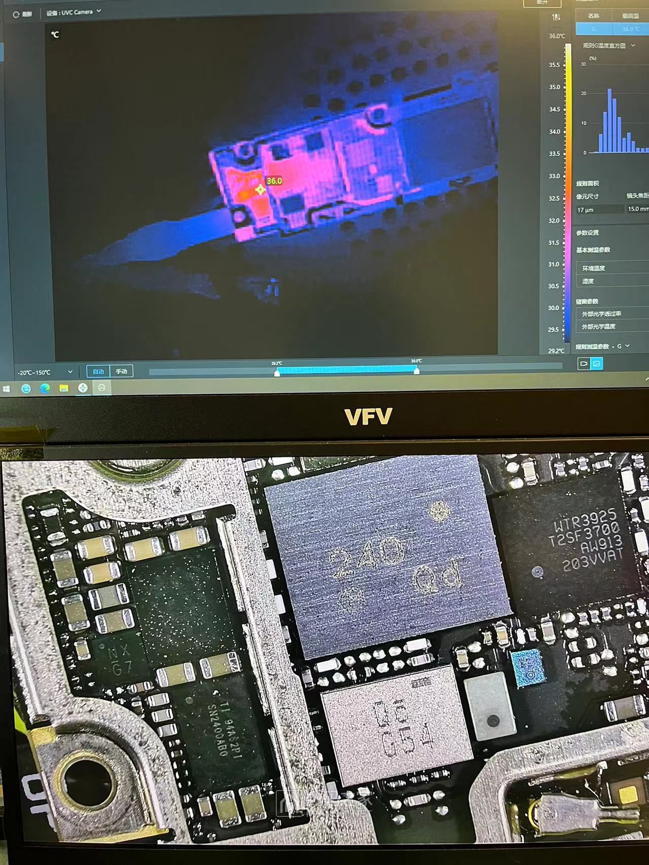

尴尬了,怎么换个新的USB管理芯片,还出了个新故障,上电漏电70mA了(原来是上电不漏电的)
既然前不久买了热成像仪,就用上呗,发热的芯片十分明显了,居然是铃声放大IC
这就奇怪了,修前明明上电不漏电的,换了个那么远位置的USB管理IC,怎么就此铃声放大IC漏电了,难道就那么巧,恰好这时就坏了
换新的IC后单板再次上电,不漏电了
再装屏测试下待机也OK了,不漏电28mA
换上新的电池,健康度100%
当然充电也OK了,充电电流2A,装卡试下信号也OK!
完美修复苹果6SP不充电不开机
