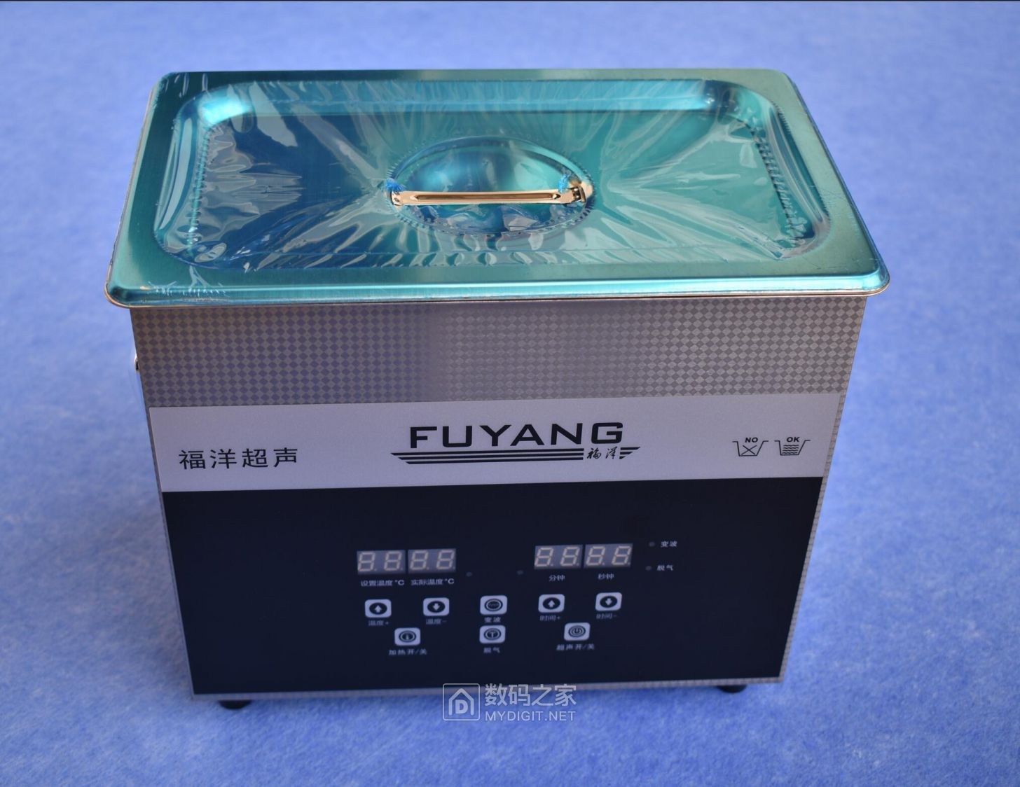

2019年买过一台洁盟JP-020PLUS,存在设计缺陷退了货。几年过去了,产品应该更成熟 ,就打算重买一台。淘宝上超声波清洗机品牌很多,结构大同小异,最后选择了福洋F-020SD,3.2L,工业振子 120W。
先来看下外观和做工:
主机
正面控制面板,数显带定时加热脱气变波功能。
两侧面是塑料提手和散热口。有些品牌3.2L型号没有提手,搬运和排水都极其不便。建议一定要选带提手的。

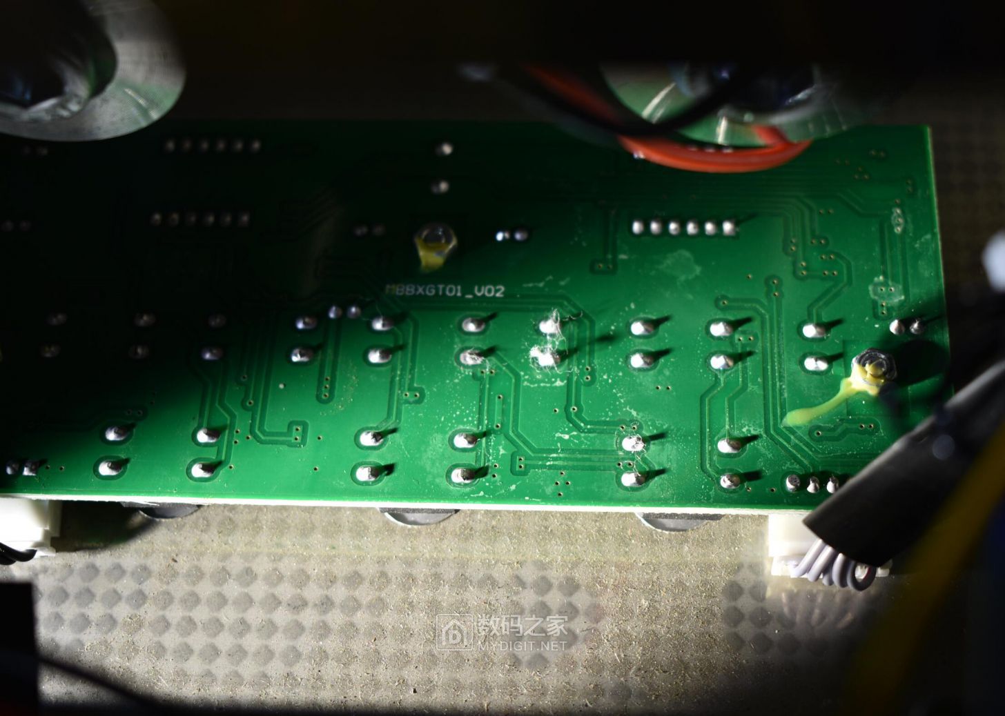

电路板特写

打灯看到内表面落灰,说明板材加工组装前未进行清洁,非大厂品控 。
振子正负级焊点表面抹了白色胶水,不知道这层胶用途是什么?防焊点氧化?但反面没抹岂不是成了短板?

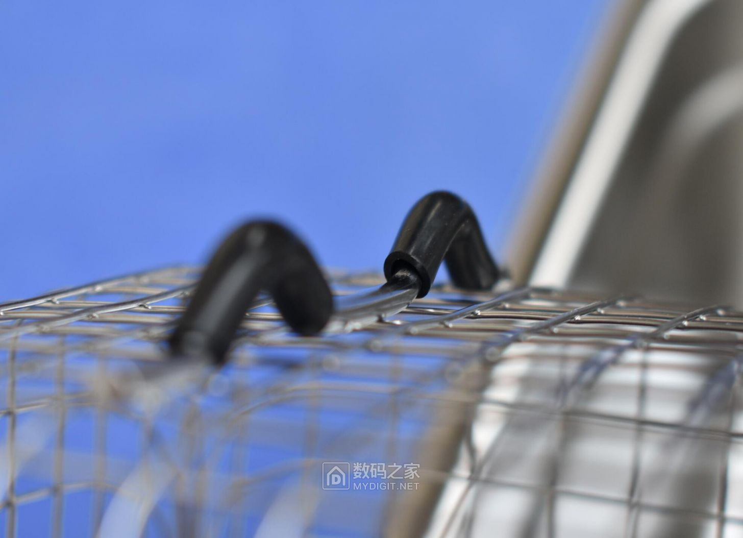

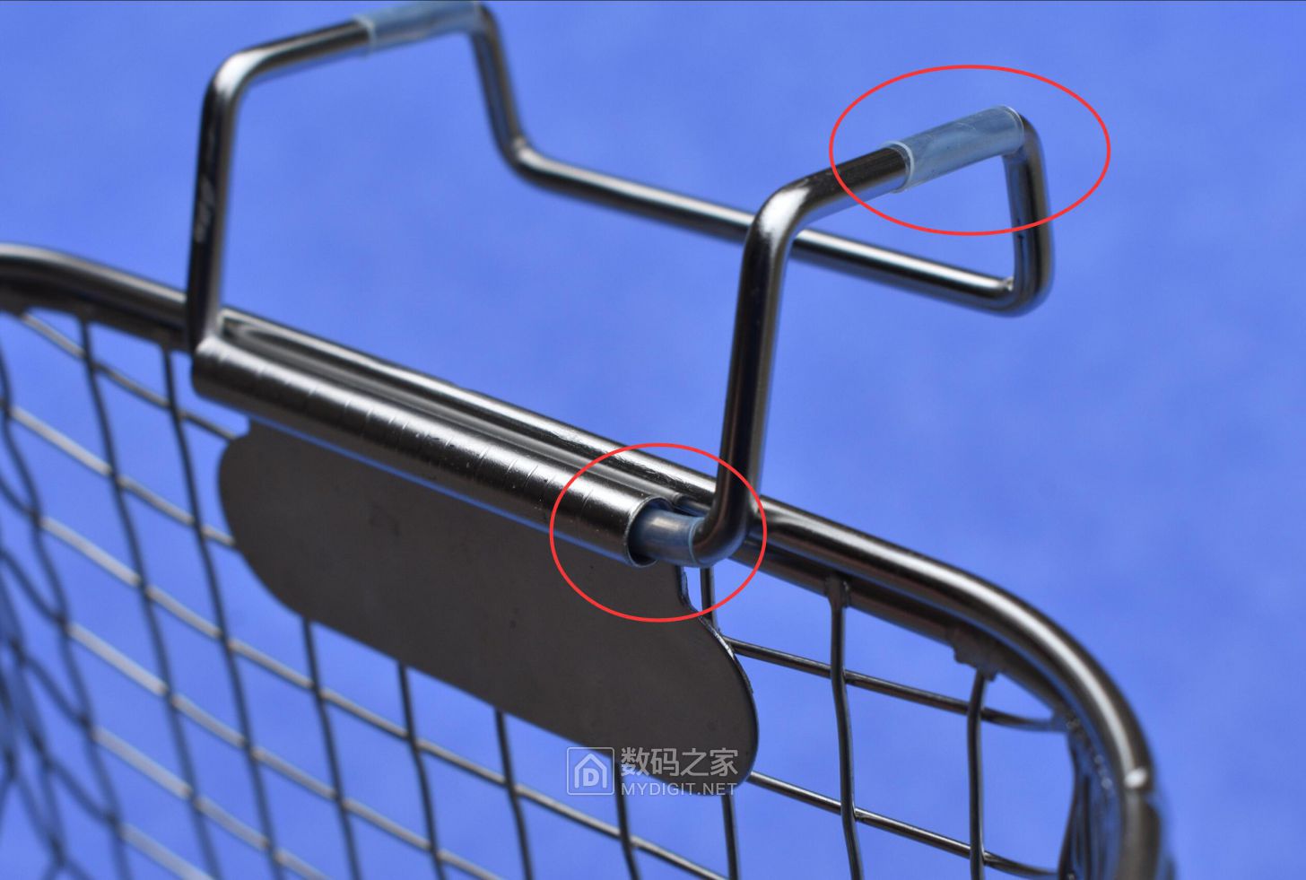

3. 清洗篮提手噪音。
在提手上安装热缩套管。
