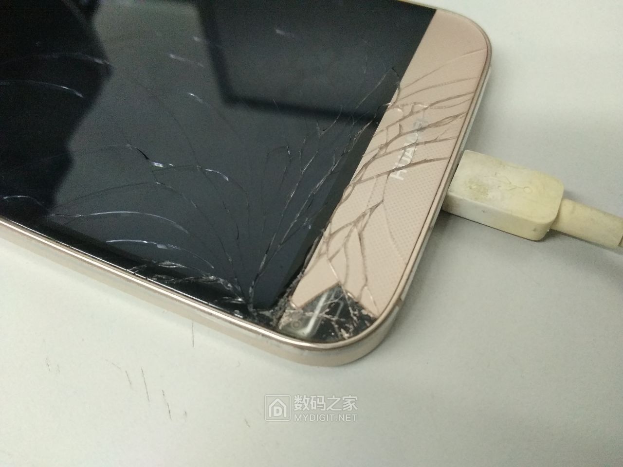

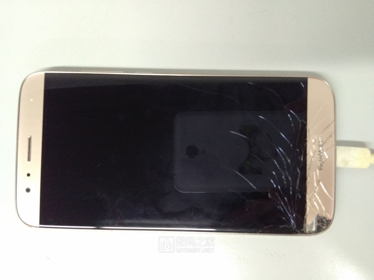

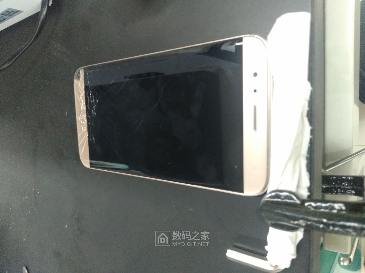

某天不小心摔了一下,外屏碎了,还好显示和触摸正常。
左下角越碎越多,露出触摸屏排线了,不能忍了
淘宝查了一下总成要一百大洋,外玻璃只要几块钱。

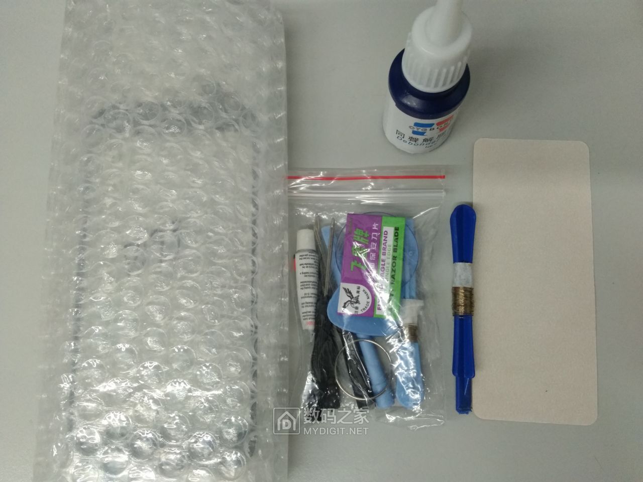

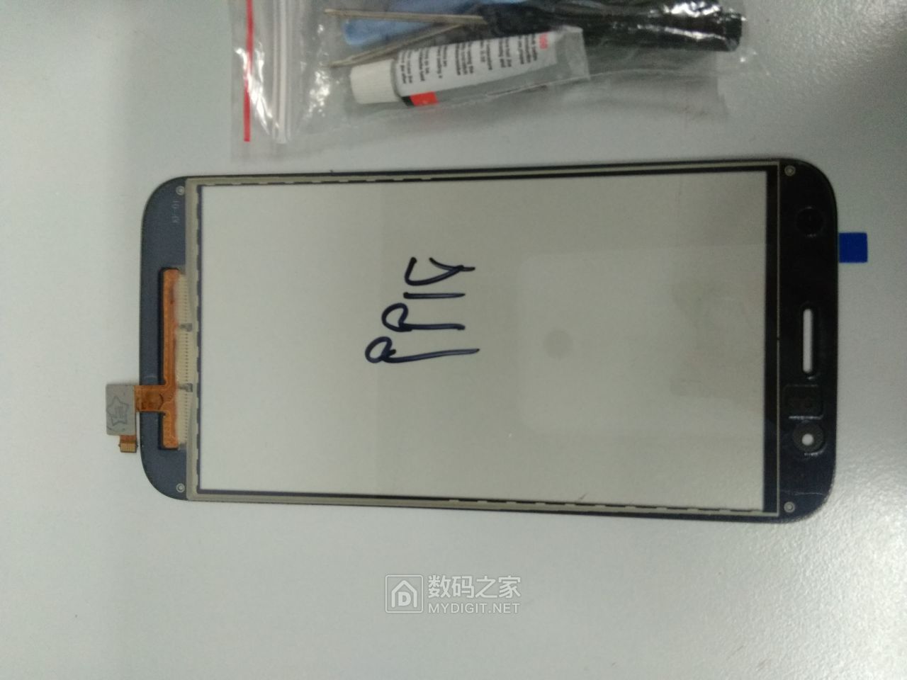

那就换外玻璃吧,可是没有工具,就买了带工具的套装。
结果不是纯外玻璃,而是带触摸屏的,那好吧

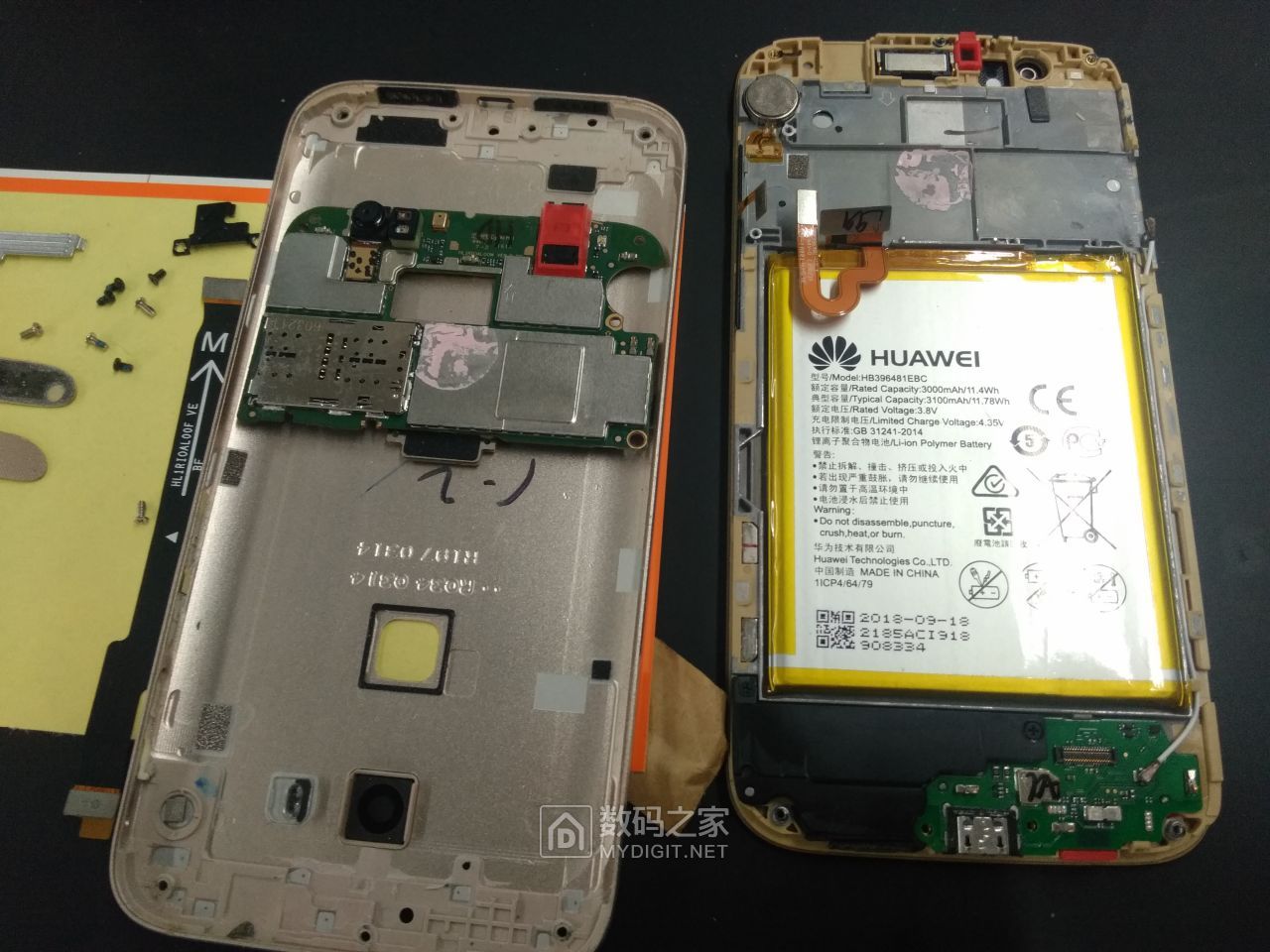

准备好工具开始更换
架到台面上准备用热吹风加热屏幕切割一体屏
怕电池不能受热,拆开后盖准备取下电池

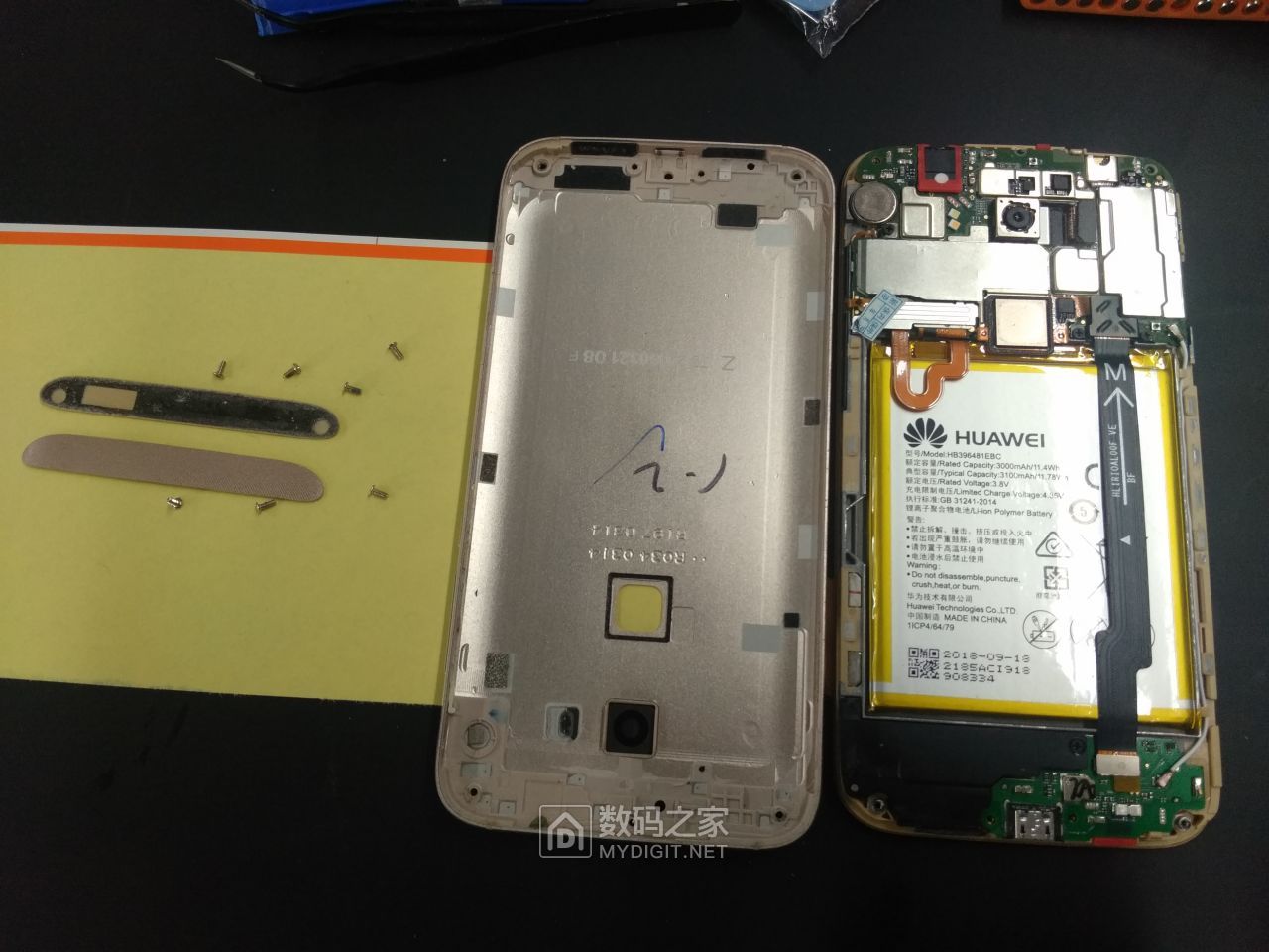

拆掉主板和各种排线

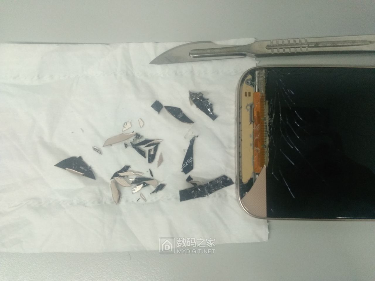

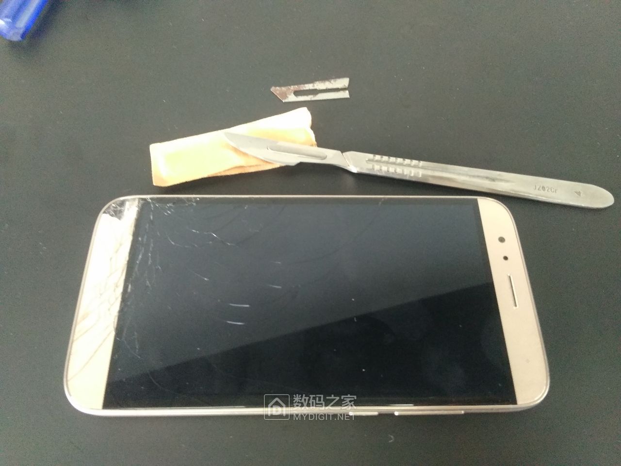

拆掉电池之后电吹风罢工了,心急用小刀开始撬碎玻璃,错误的开始
撬完底下的碎玻璃之后大块的玻璃撬不动了,等着修好电吹风再修吧。

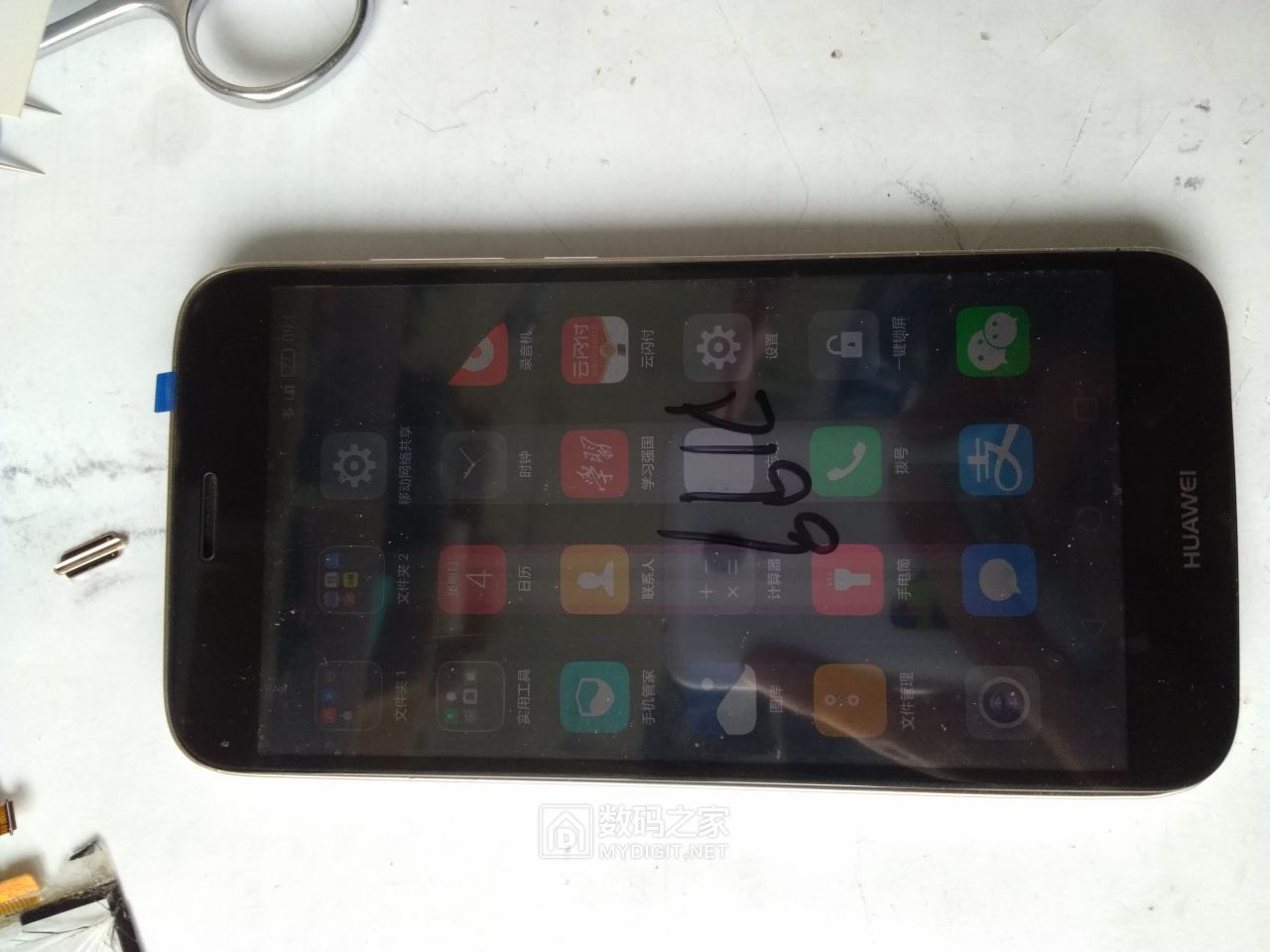

时隔一周,买了新的电吹风开工

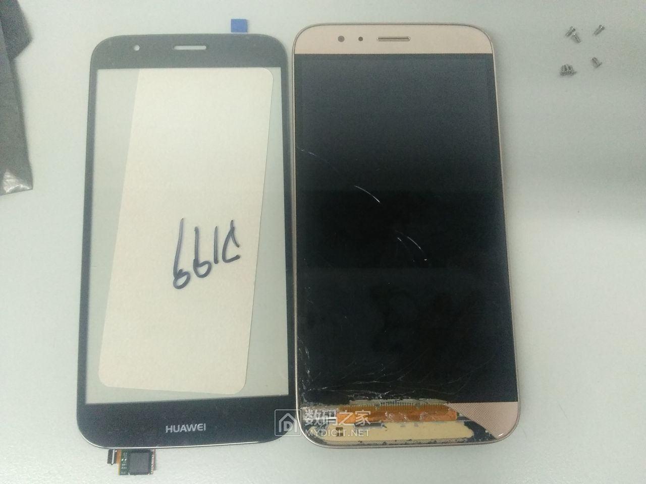

用钼丝分割一体屏,过程无比心酸。
先是从听筒端开始割,割不动,屏幕都已经烫手了,钼丝断了两根,没办法,又从底部开始割。
浪费了至少一度电,总算顺利隔开了,胶水趁热也比较容易清理。
满心欢喜借上触摸屏排线准备试机,发现液晶漏液了。。。。
麻蛋啊,失败了。
失败的教训就是不该用刀片撬碎玻璃,也不该从听筒侧开始用钼丝分割,走丝的过程也太心急,导致液晶屏漏液,
唉,第一次换一体屏外屏就失败了,心塞,弃坑,不修了,换新手机的好时机。

买的外屏和工具套装,估计也不是什么好胶,还有个解胶剂直接没敢用,怕挥发中毒

屏幕的那个胶,用酒精就很容易擦掉的。安全又容易找到,只要注意别遇到火就可以了。
贴屏幕最好的是OCA胶,一张一张的那种。UV胶效果差太多。我手工换过几个屏幕。感觉最难的就是贴的时候的气泡。分离屏幕的时候,最好从触摸屏排线那里开始。不然有可能钢丝位置不合适把偏振膜给切了。

没错,商家给的教程是从听筒那端开始切割,根本割不动。从触摸排线那里割就好多了。割完之后发现原装的胶确实是一整片的,一搓就成片掉下来了。要是液晶没有割漏的话还是能凑合着用的,现在彻底歇菜了
