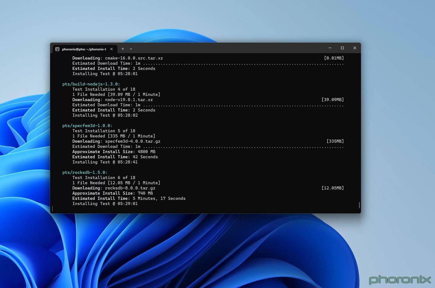

国外科技媒体 Phoronix 近日使用 AMD 的 Ryzen 7 7800X3D 处理器平台,对 Win11 上的 WSL2 和 Ubuntu 23.04 进行性能对比测试。

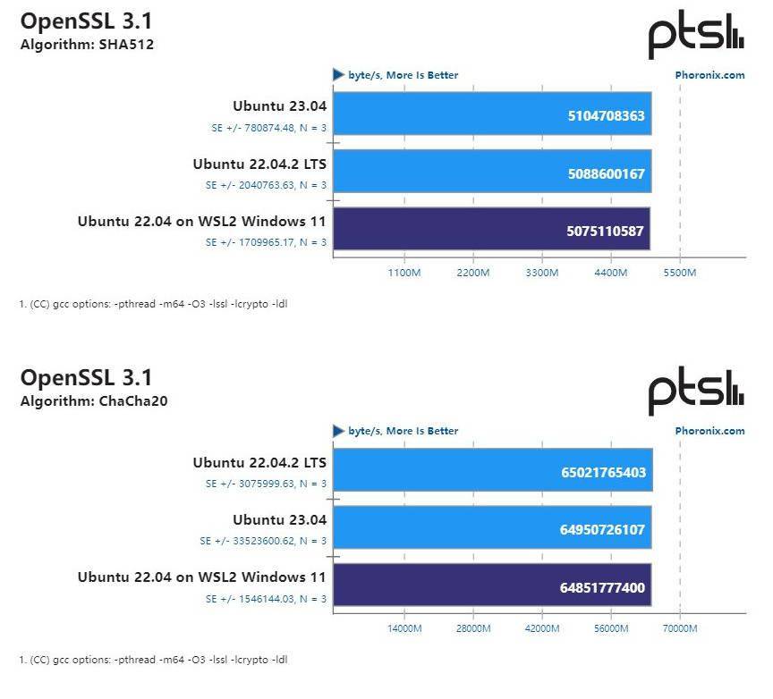

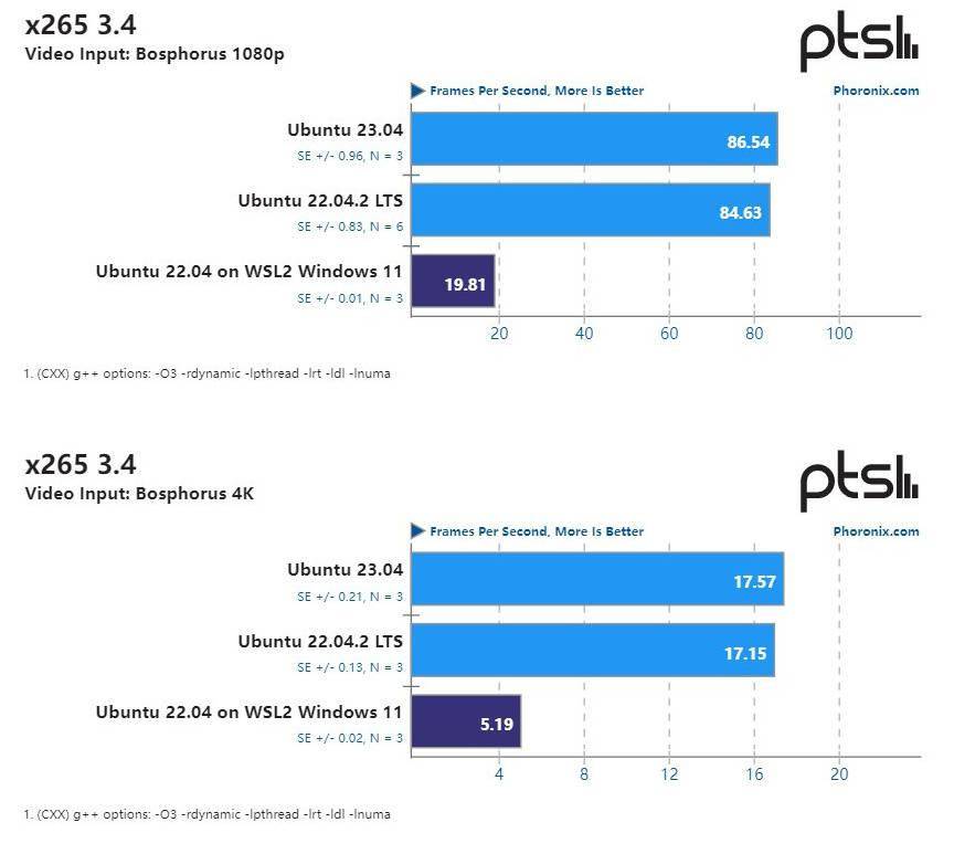

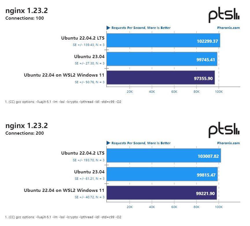

测试结果显示原生 Ubuntu 运行性能更强悍,但微软 Windows Subsystem for Linux 2(WSL2)的性能跑分并未落后太多。
测试结果如下:
对于需要使用不同工作环境的用户来说,WSL2 在 Win11 系统上的性能表现已经相当不错。
总体而言,通过 WSL2 运行 Ubuntu 22.04 LTS 发行版的体验相当愉快。
