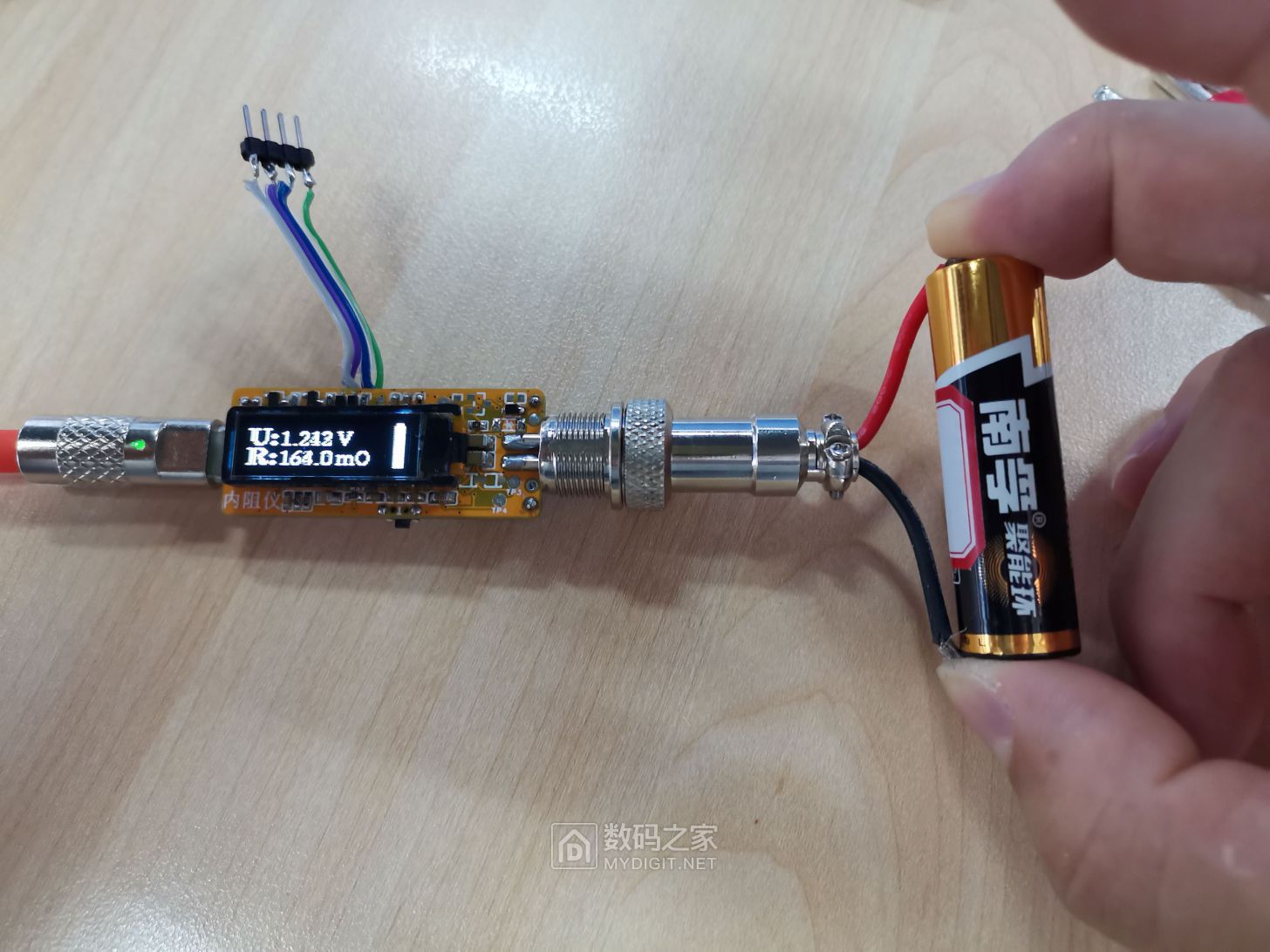

最近看大家都在玩LM317+555的内阻仪,电路简单,测量结果相对准确,但是要求有个万用表,对于一个diyer,这怎么可以忍受,必须要能独立使用啊,然后一直想做,之前就看到一乐“GandF”大神开源的M8内阻仪电路,无奈没看明白,后来经过坛里@qrut 和@邓穿石 两位大神的指点终于搞懂了,就开始折腾这版内阻仪,经过漫长的零星时间焊接调试,目前总算是凑合着可以使用了。
因为万用表之前小电流档有点问题,所以万用表标定的电流值可能有偏差,分压电阻也没买告警的,全是从元件盒顺手巴拉的,测量结果可能不是太好,但是对于内阻来说那不重要,10mΩ跟20mΩ有很大区别吗,只要相对准确可以用来做电池分组不就够了么

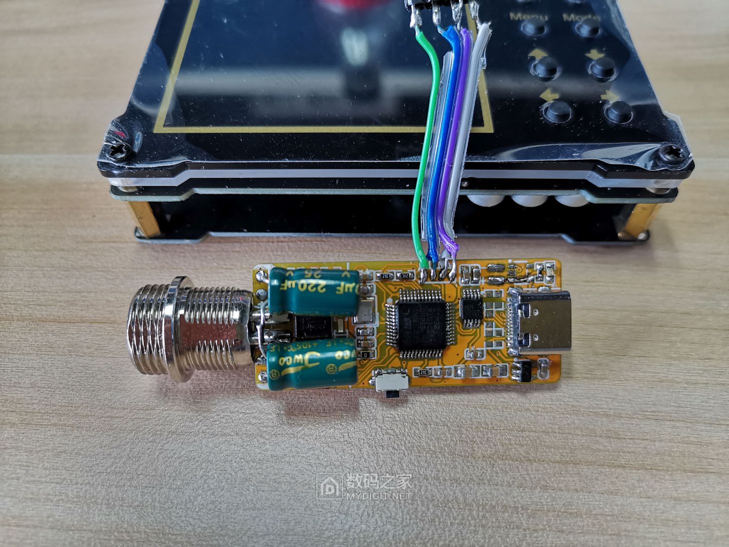

这是焊接的第一版,效果比较差,¥200出给了一个毕设的小弟弟,这才有了点经费买了个示波器,进而调整出来了当前这个能用的版本,纪念一下
上图不算数,原理图镇楼
相关参数
阻值测量范围:0-500mΩ(实际电路中设计了档位切换,理论上应该能到0-2Ω,软件方面暂时没有实现)
电压测量范围:0-20V(实际电路设计0-50V,焊接的元件都是使用的手里现成的,部分参数没达到设计值)
原理简介
单片机PA2脚产生1KHz的3.3V方波信号,通过LMV358(一定要LMV版,此版低压轨到轨,普通LM358不适用)产生10mA的交流恒流源,经过测试电池或电阻后根据欧姆定律产生一个压降,这个压降在经过LMV358进行250倍放大后进入PA1的ADC采样,然后经过电压换算,欧姆定律再计算出被测电阻的阻值。
被测电池的电压采样直接通过分压电阻分压后进入PA3 ADC采样,此处不知道正规电压采集应该怎么做,反正就这么实现了,结果应该会有点偏差,在公司调试,没有经过万用表校对,如果影响太大可以考虑关闭PWM后测量,还是那句话,相对值嘛,也没太大必要追求高精准,真想要准确数值万用表在测一下嘛
程序下载目前使用的JLINK,放了一片CH340E,可以通过串口下载,但是boot0没有加按键,放了跳线,需要短接下,typec使用了正反插,一面串口,一面USB,也考虑使用USB模拟U盘升级,但是空间好像不太够了,需要优化代码
单按键设计,开关机、功能设定,长按开机、关机,目前归零校准是先短接在三连击自动校准,但是校准值没有保存到flash,需要再研究研究库函数
程序使用的platformIO+arduino开发,好处就是各种功能随手就来,缺点就是后期确实难优化,占用内存也比较大
先上结果图吧,二楼再做具体的原理介绍
渲染图
实际焊接
长按开关机
进入短接校准
短接校准结果(目前校准结果当次开机有效,下次开机需要重新校准,写入flash功能还在研究)
测量南孚电池
测量锂电池,哪来的个渣渣电池我也忘了
测量50mΩ多圈康铜电阻
通过调整康铜电阻圈数模拟不同阻值
