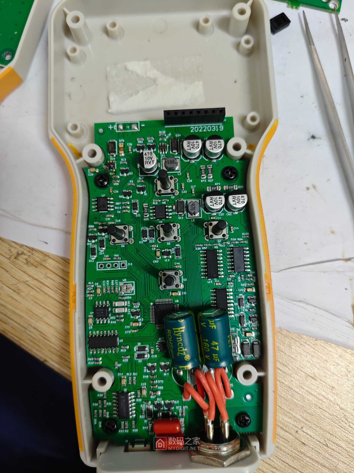

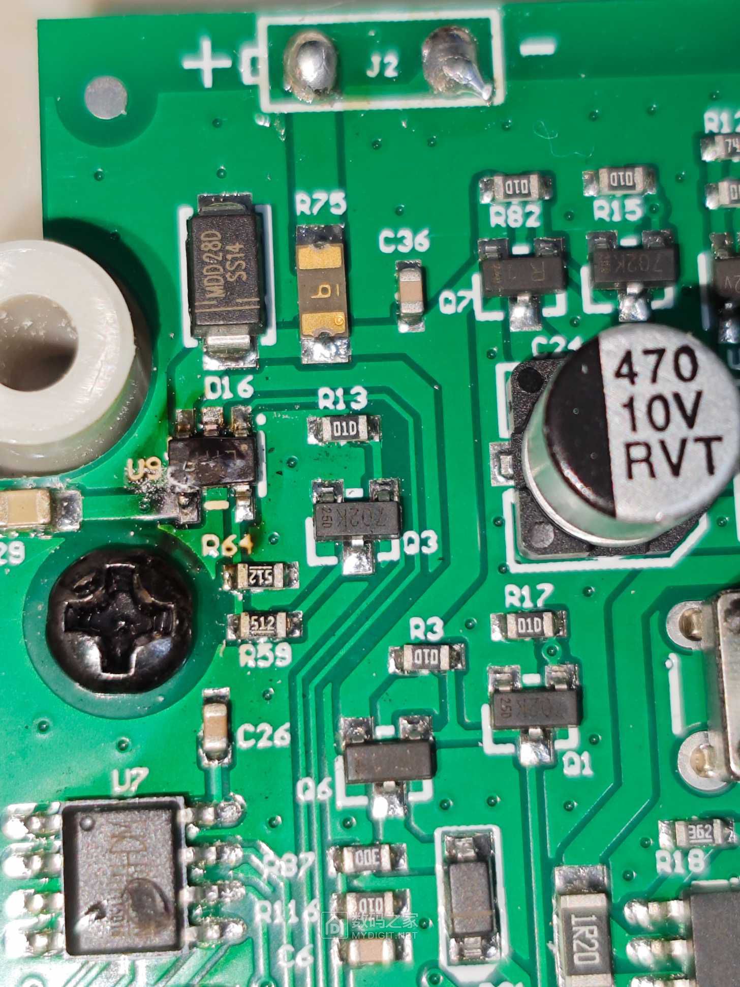

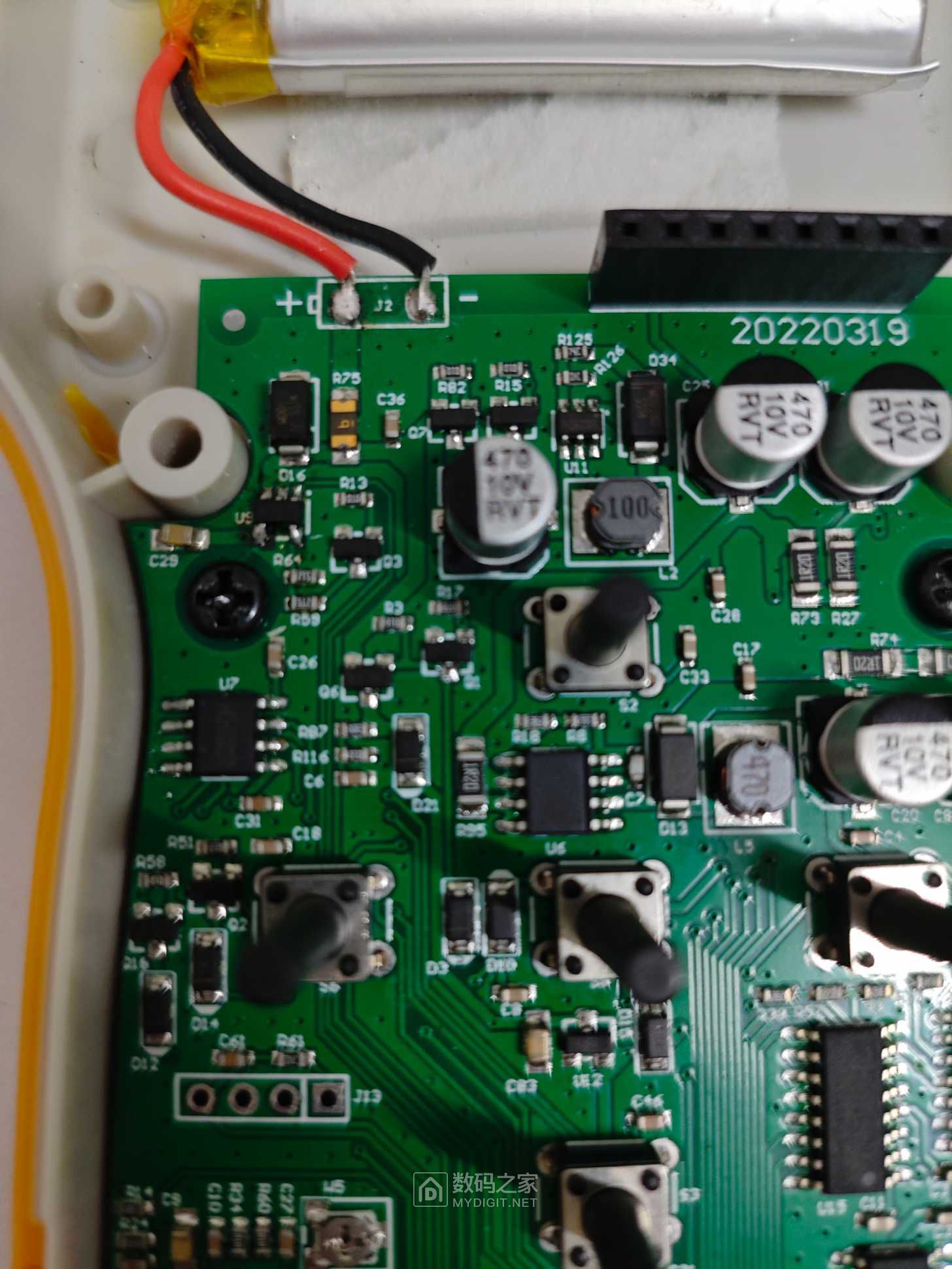

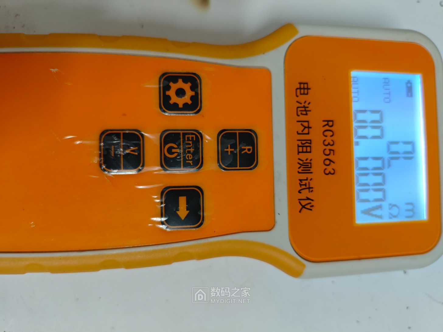

30大洋收了个电池内阻测试仪,卖家反馈不开机,到货打开看了一下,电池充电芯片和USB转串口芯片烧坏,测MCU没短路烧坏,还有修复的可能,更换好损坏芯片后正常开机运行。
