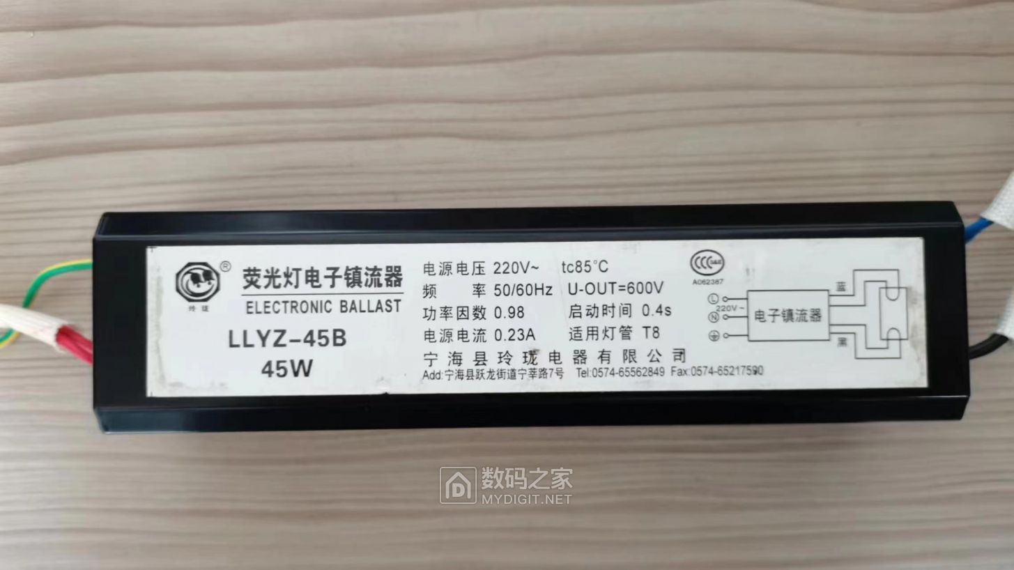

镇流器外观及参数
镇流器外观及参数

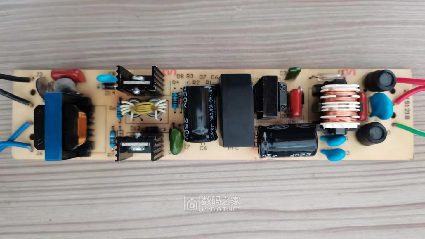

电路板正面
电路板正面

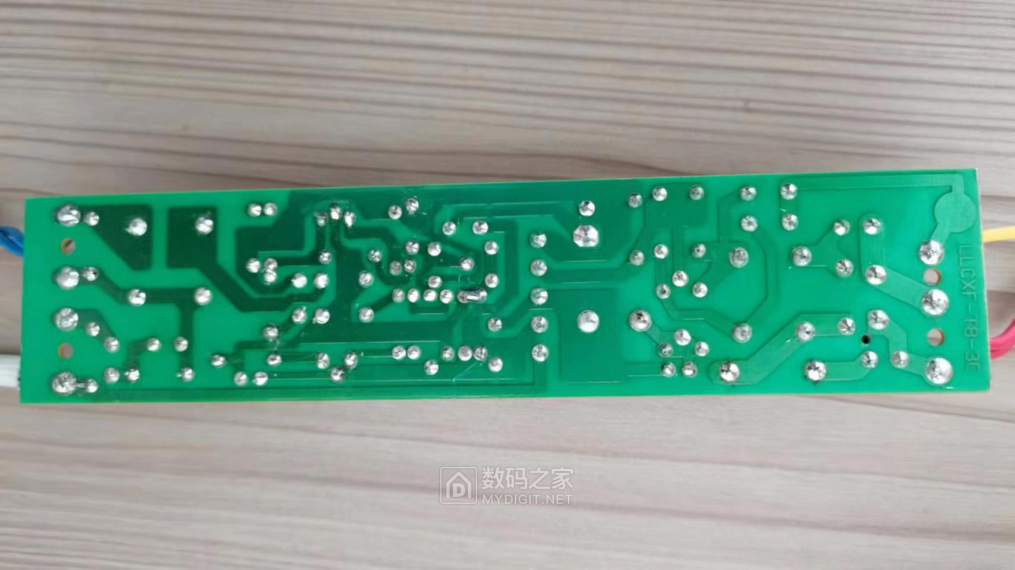

电路板反面
电路板反面

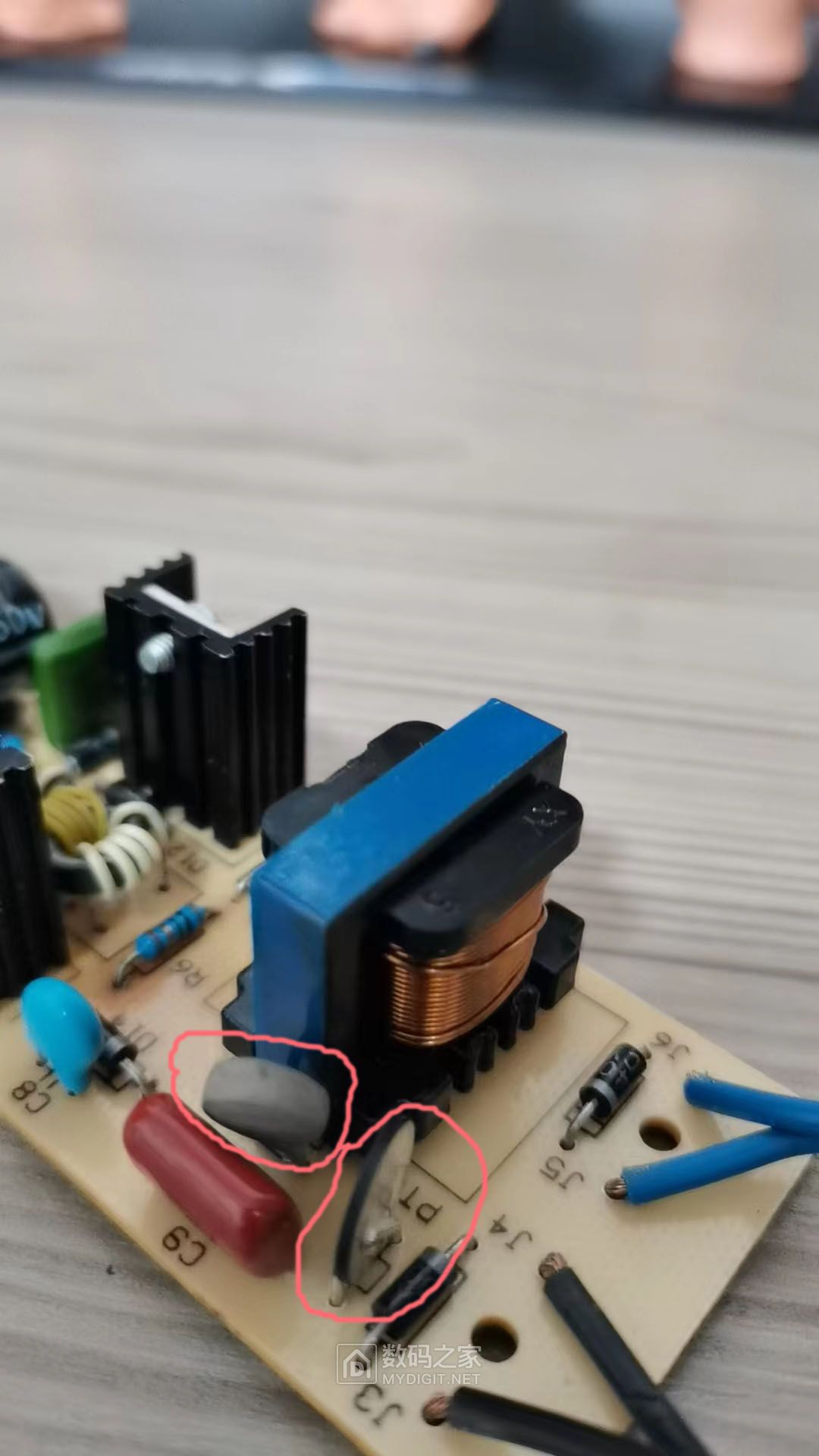

检测后发现,MJE13005对管短路、保险丝融断,更换好的元件。但通电后灯管仍不亮,检测13005旁边的电阻、双 ...

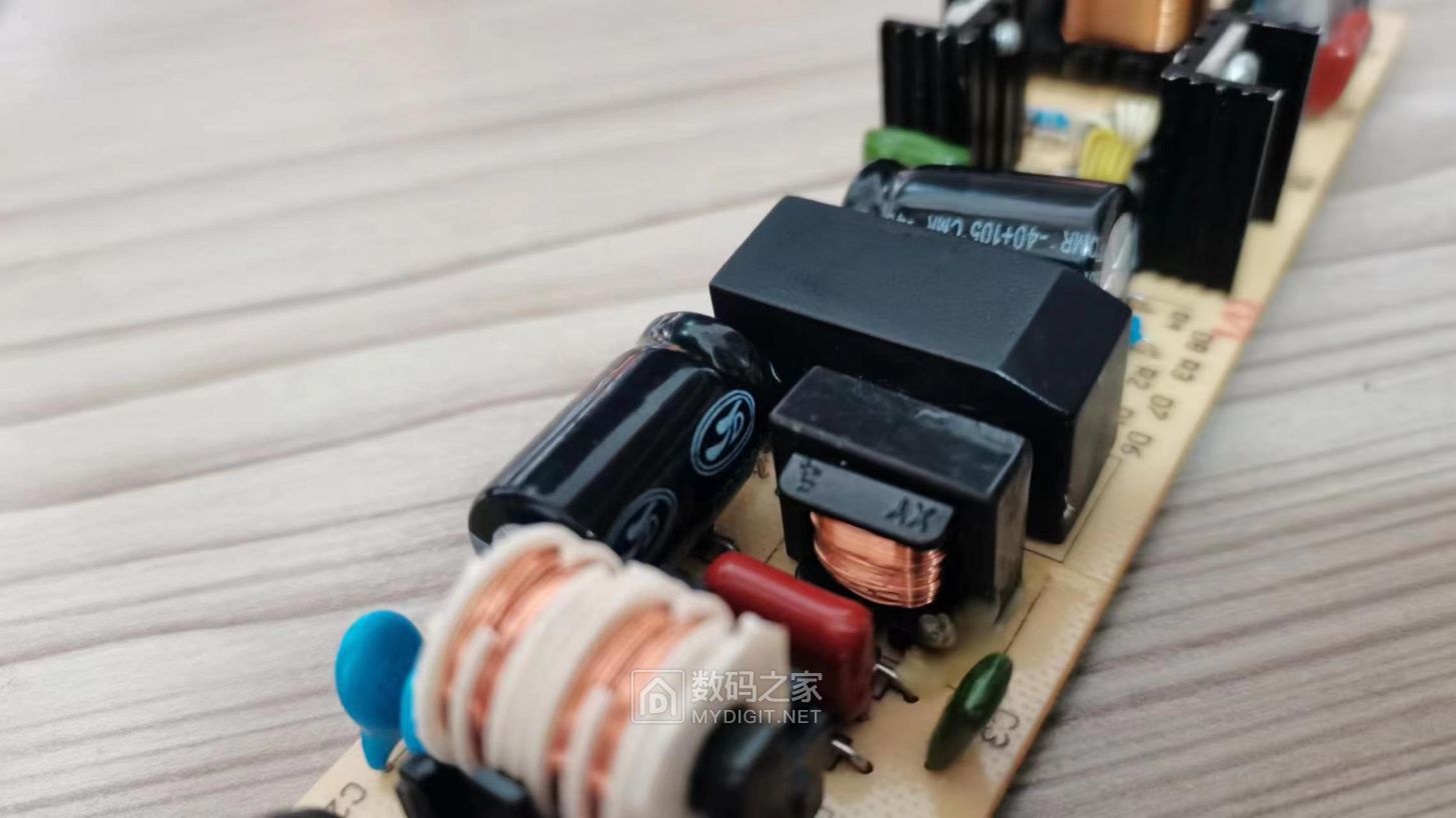

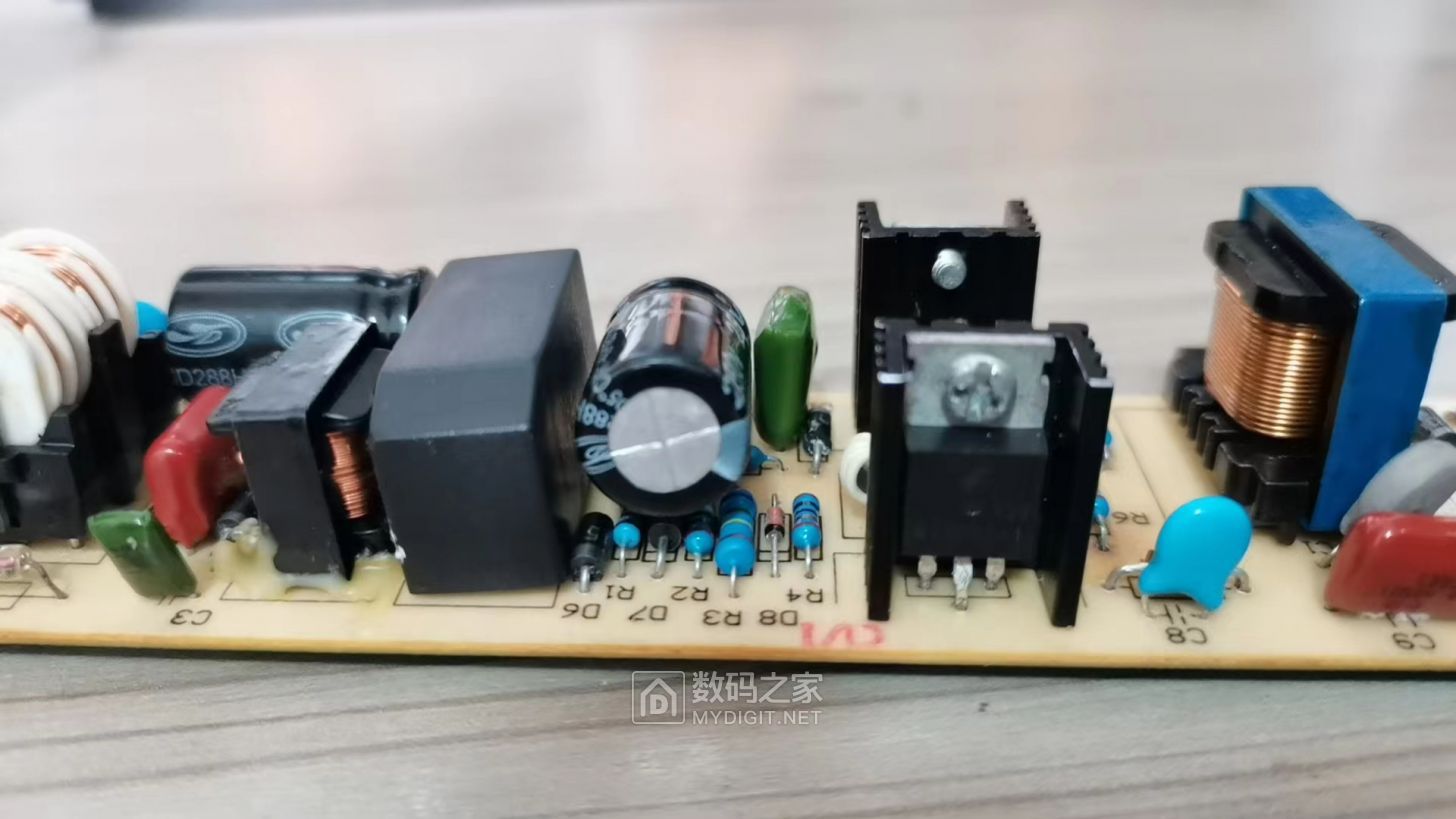

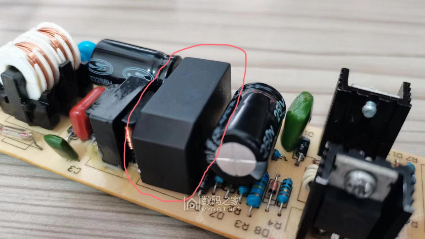

不知道图中这个5脚的梯形元件是什么,电路板上标着PFC。
元件上没有任何标识
元件上没有任何标识
另外,板上的两个PTC元件,一个标识MZ7另一个无标识,应该是热敏电阻,但TB上竟找不到相同的元件。 ...
