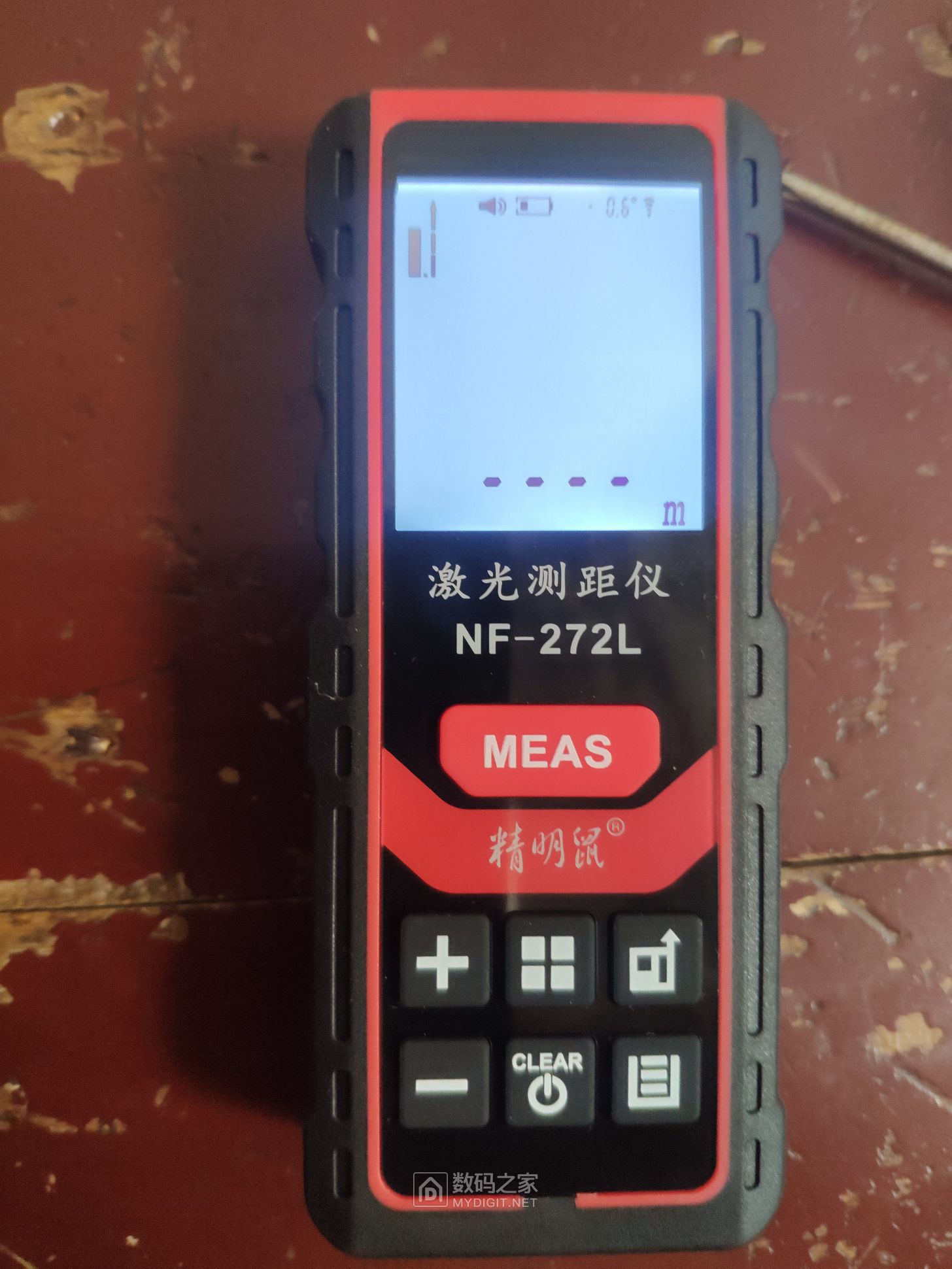

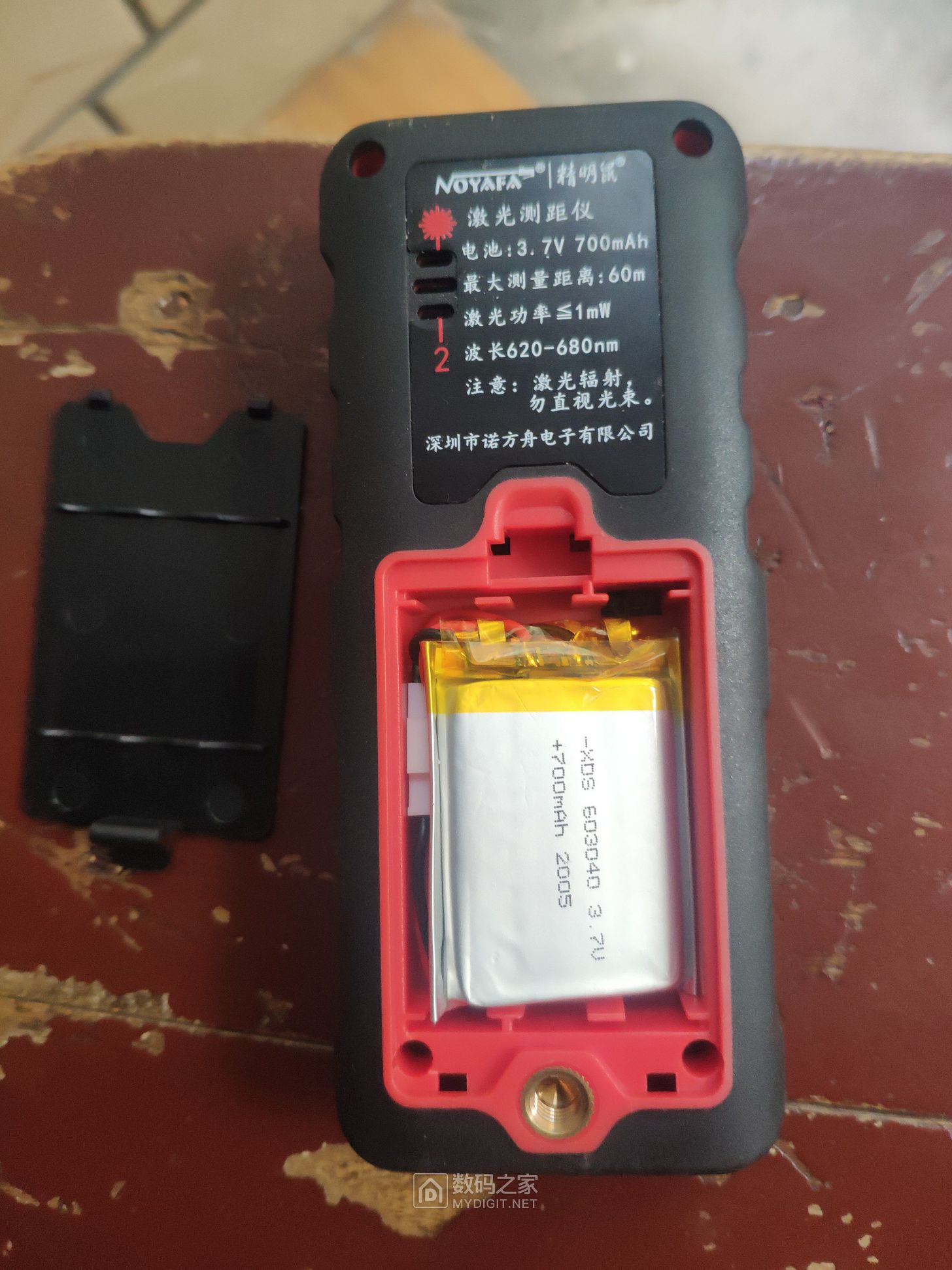

优点:做工还可以,电池容量也很足,标准700毫安,实测有650;
保存记录有99条;
测距标准是60m,实测六十几米也可以显示,精度也还可以,因为有手动补偿校准。

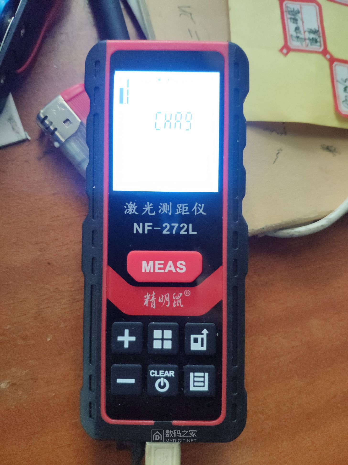

缺点呢:充电的时候背光不灭,这个背光的寿命可能有影响;

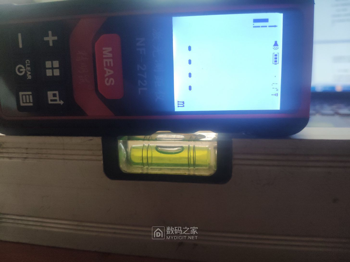

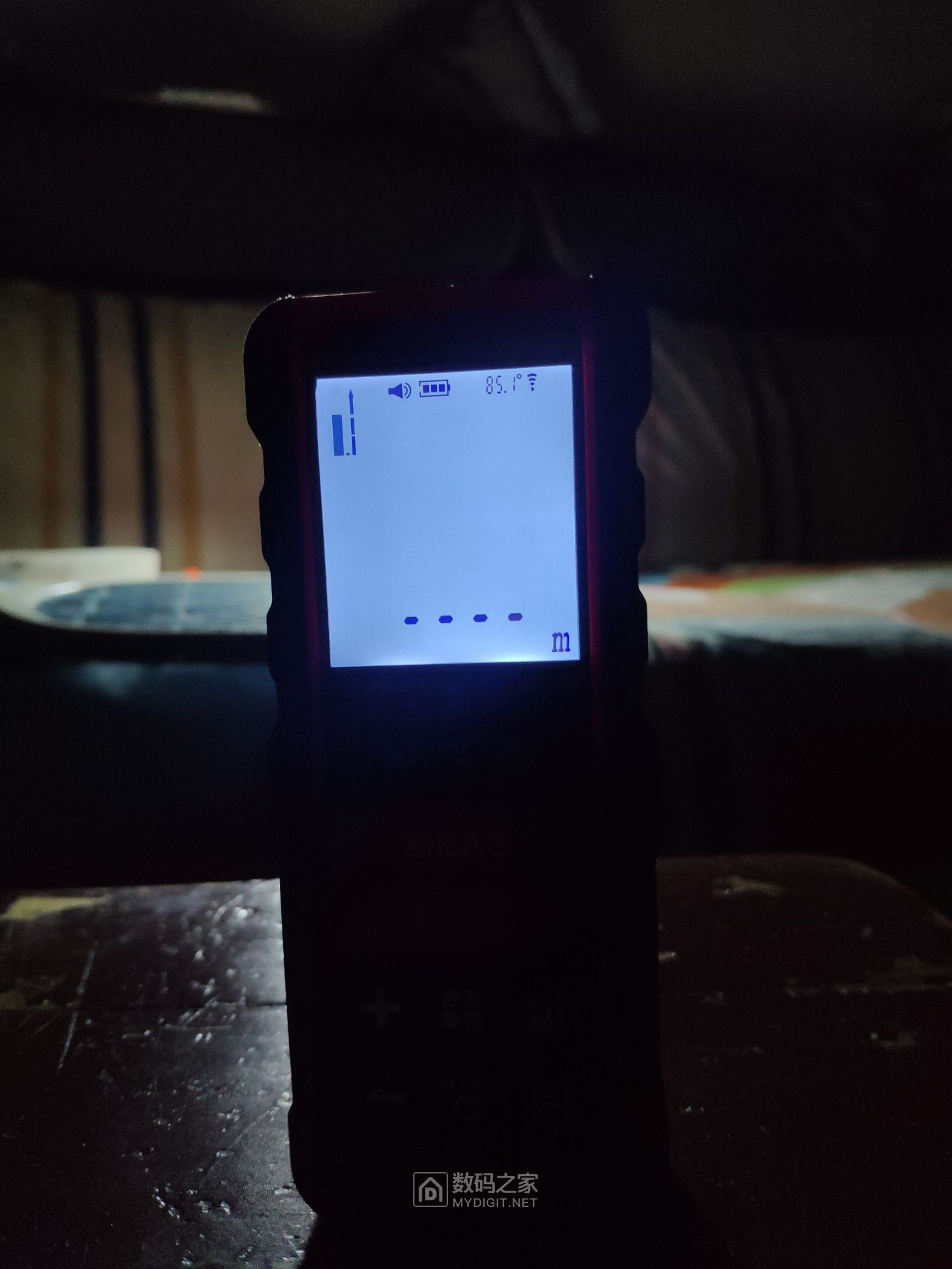

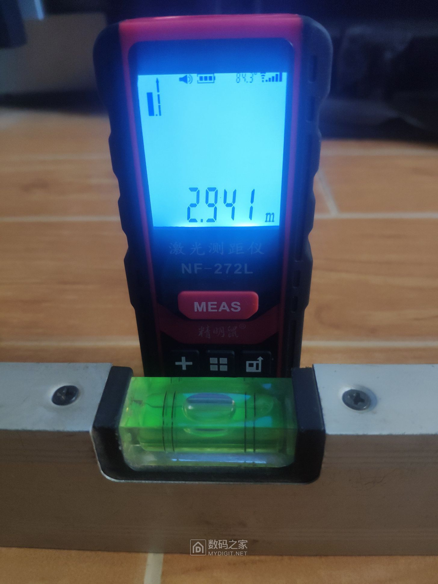

然后角度不是很准,水平放置的时候,显示-1.1度,垂直放置的时候显示84.3度,
也没有手动校准功能。

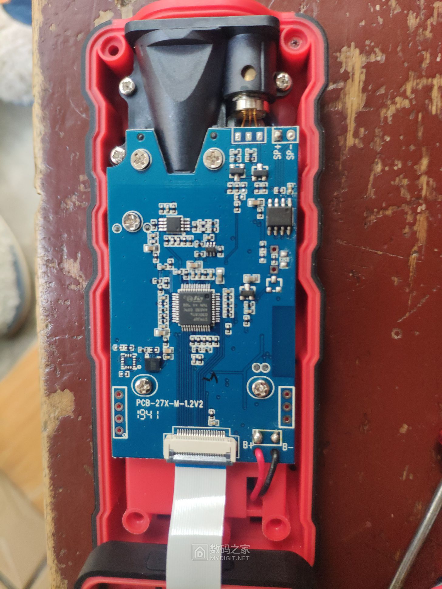

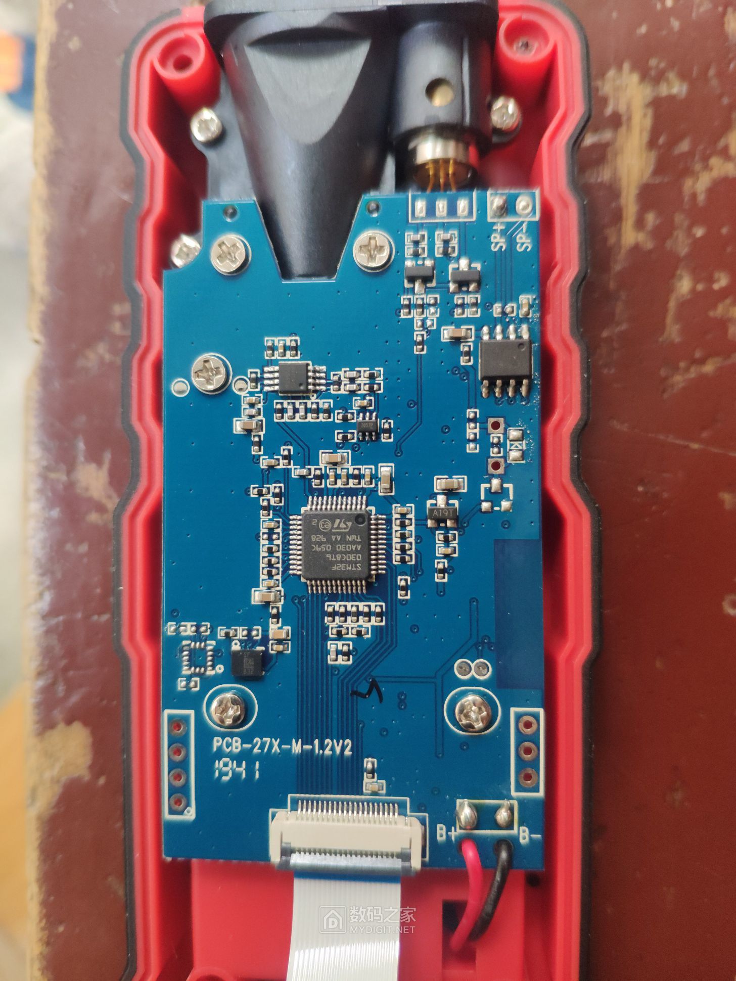

激光测距仪芯片
32f080c8t6主CPU
Yx3p065B语音芯片
Rs8558精密运算放大器。
Sf832不知道是啥芯片,可能是角度传感。

后背
后背

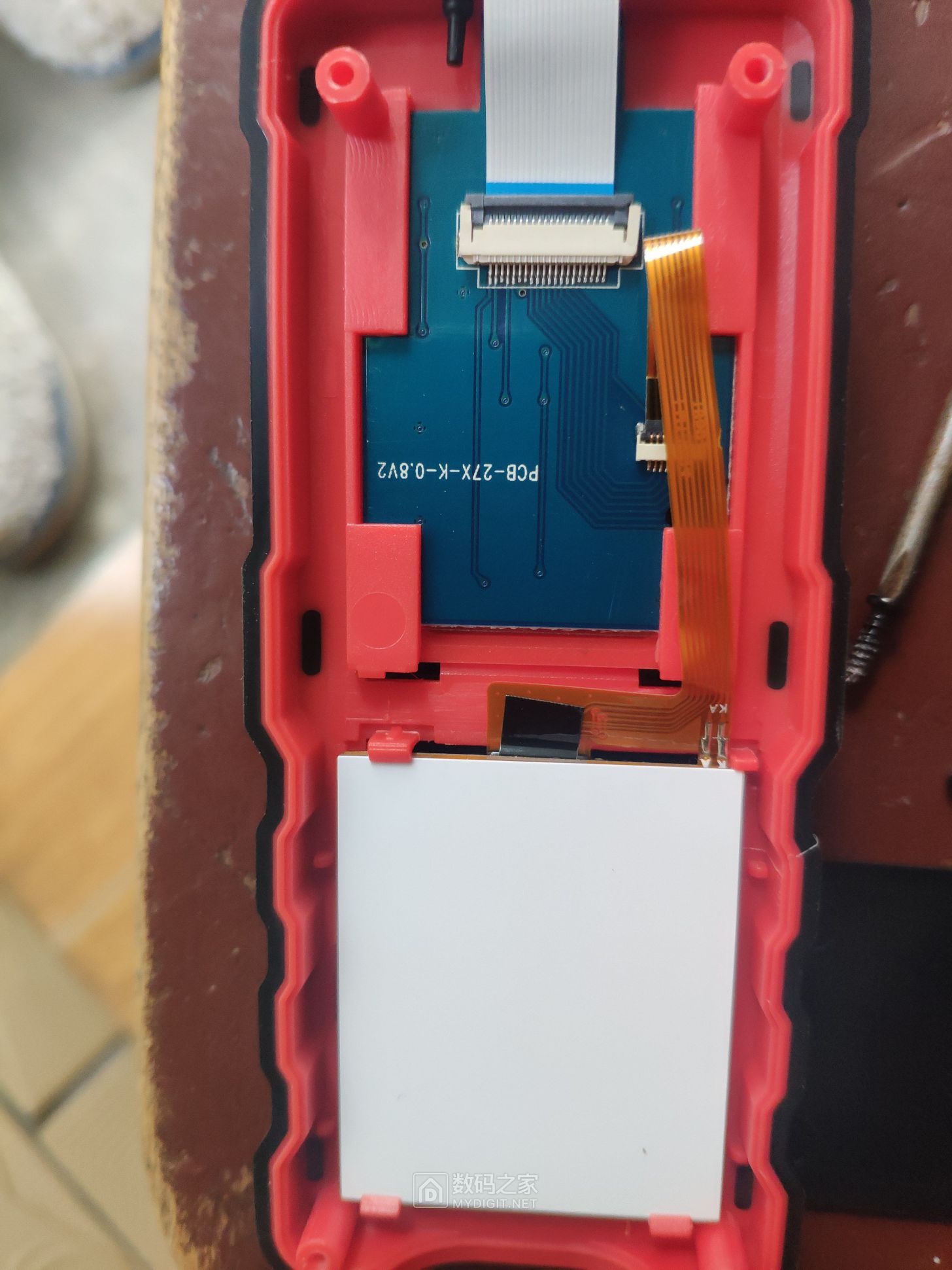

显示屏
显示屏
充电时
充电时
水平对比
水平对比
垂直角度
垂直角度
