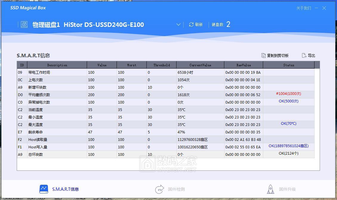

此盘到手是认盘的,HDTUNE扫描开始没多久卡一下也能过,但最后两行好像卡死。
拆开是1片主控+4片Flash,坛子里搜到的是3片837的120G版本
两条红线是自己焊上去的ROM触点,我用硬盘盒开在反面用不了镊子,又不想拆卸硬盘盒。
先说明一下刚开始开卡桥接是JMF66X(JMF660)实测可行,用1153E不认,坛里也说了MK8115挑板子,
开不了的时候我都怀疑过JMF66X,最后翻箱倒柜翻出仅有的一片JM20329尝试结果一样报错。
刚开始装上海康的SSD Magical Box 可以升级固件(装上此软件目录内可得后续开卡缺少的DCBFCBCC、DCBFCBGC、DCBFCBOC三个bin文件,复制到开卡工具目录内即可)
查看信息 坏快总数为0,扫描主控不会记录坏快?我也纳闷了。。。
但平均磨损次数是超了正常值。

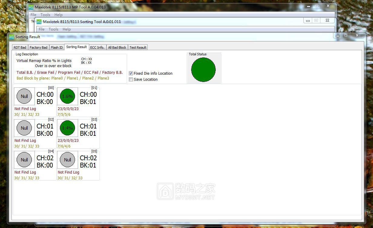

无语了,干脆做RDT!也就是Sort(运行MKSorting811x_A.0.01.011.exe)
成功写入,挂着自己跑(这板子还很草蛋,没灯,都不知道它跑不跑。还好有电流表,刚通电335mA,很快就飚到500mA+,过段时间400+,再过很长一段时间300+~400+,估计3个小时+后是335mA~385mA跳变,反正就好像不想你知道它有没有停的样子)
结果是有了
点进去没看懂~
工厂坏快好像也不多。
然鹅选inherit sorting开卡fail
重做Sort好几次,结果好像还不一样。。
