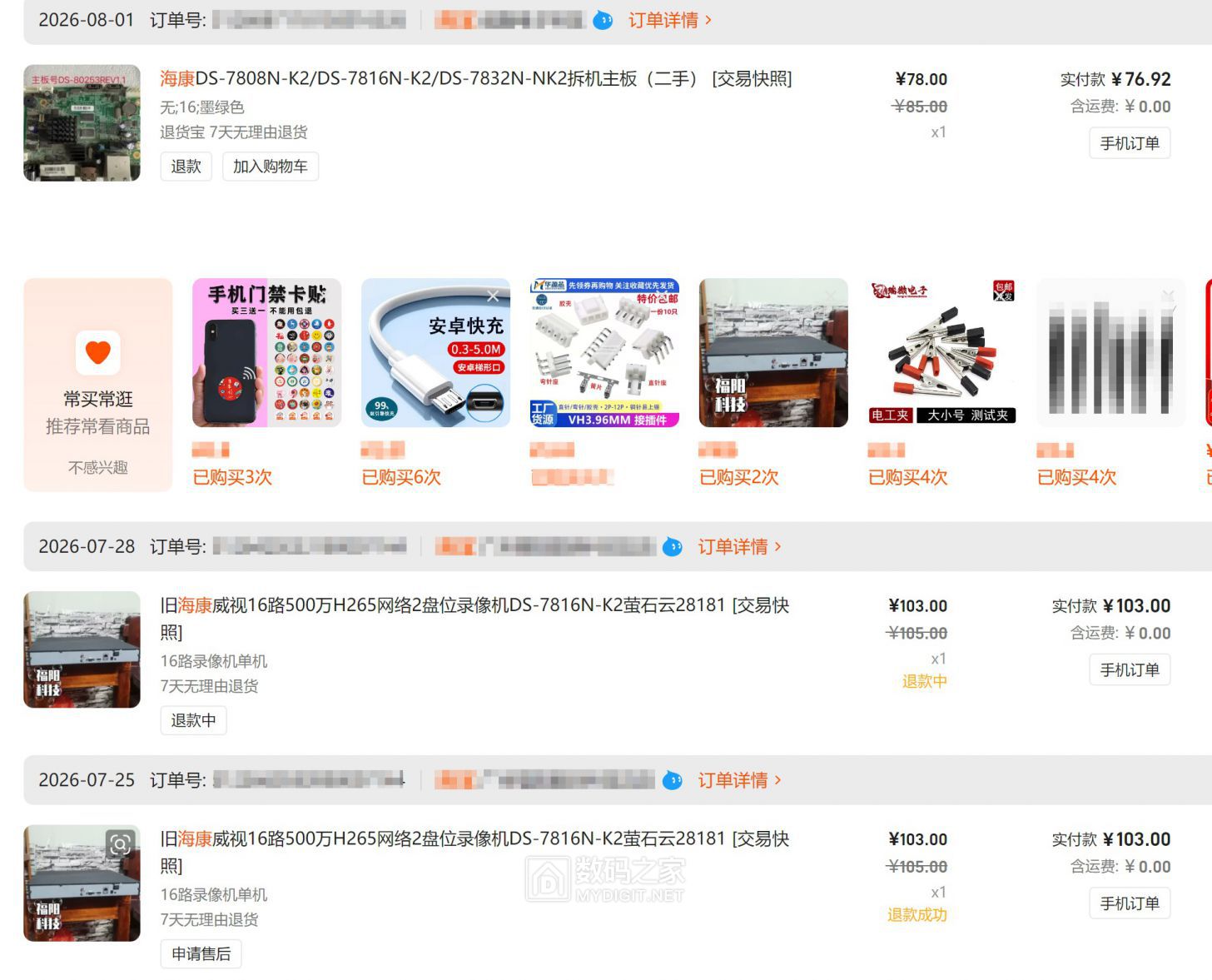

上个月底,客户的16录海康威视硬盘录像机坏了,想着先给客户换个二手的16路用着,坏的我慢慢修,下单某宝7816N-K2,这个型号我以前买过,100出头,16路,H.265,双盘位,500W,解码性能还不差,除了系统是老掉牙的3.4,其他没毛病,客户大多数情况下只看直播,很少看回放,对IU界面无感。

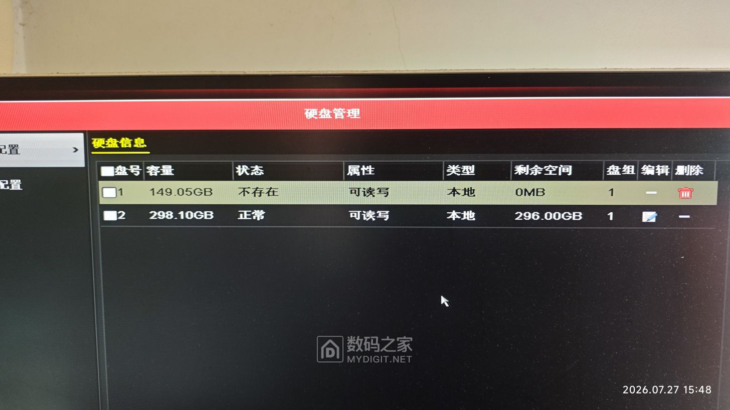

某宝下单,到货,插上硬盘,一进系统就是sata1硬盘不存在,我还以为是接触不好,反复清洗触点,总是sata1硬盘不存在,但是能识别出大小,把我吓出一身冷汗,这硬盘是客户的,交给我的时候还是好的,别坏在我手上啊,现在硬盘价格贵的离谱,赶紧换我的160g+250G测试硬盘,还是sata1位置所在的硬盘不存在,交换两个硬盘位置,就是250G所在的sata1不存在,貌似可以实锤是sata通道坏了,赶紧联系卖家,说发货前测试过好好的,让我再恢复出厂再试试。恢复出厂以后,果然好了,当时我就觉得有点奇怪,我到手的时候是回复过出厂的。

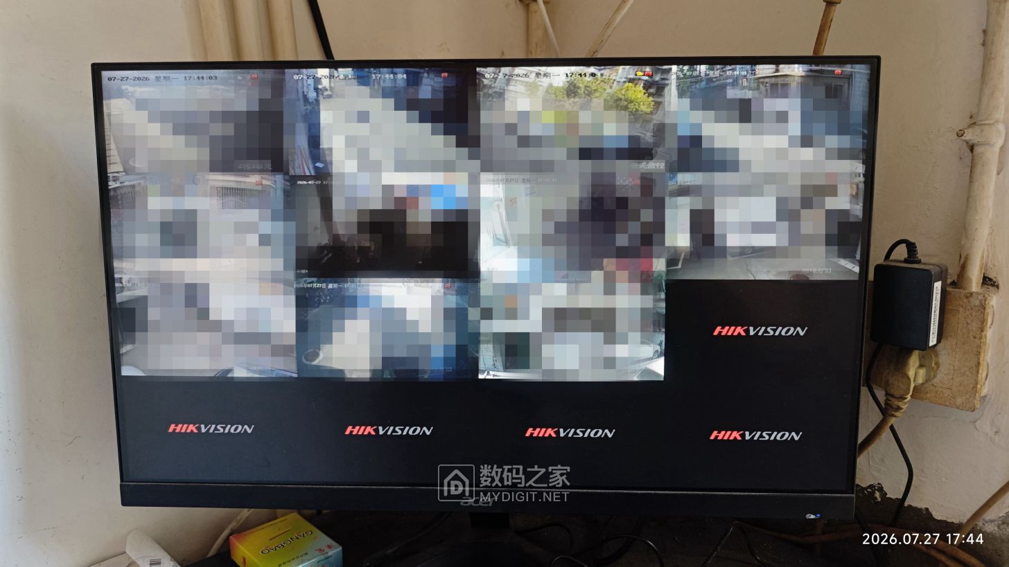

也没想那么多,赶紧给客户送过去了,到客户机房,又遇到一个细节,注意了,这是重点,VGA正常,但是HDMI总是感觉接触不好,时而亮,时而不亮,我在家用的是VGA,客户那显示器是HDMI,我还以为是接口接触不好,反复喷无水酒精,感觉没用,反复重启,终于亮了,我想可能是接触问题,只要亮了不去碰它就没事,交代完就走了。
第二天一大早,客户来电,显示器又黑屏了,还给我拍了个照,全黑,我马上后台查看萤石,这些客户的NVR我都是绑定我自己的萤石,他们不用在线功能,绑定我自己的,出了啥小毛病我可以远程帮忙解决,萤石在线,所有摄像头都完好看得到实况,加上昨天HDMI“接触不好”我带了1跟HDMI,一根VGA过去换显示器连接线了,反复折腾了半小时,依旧不亮,但是显示器有信号,当时我就懵了,难道显示器也坏了?不至于嘛?
下面又是一个细节重点,我无意发现,NVR所有指示灯都不亮,鼠标也不亮,硬盘没启动,感觉就是NVR没通电一样,我马上打开我手机萤石,这是大白天撞鬼了蛮?11个摄像头全在线啊?我还刻意跑出去 绕着小区跑了一大圈 拿着手机11个摄像头都能看到了我自己,反复安慰自己,冷静,冷静,大白天的不会闹鬼,这不是幻觉!

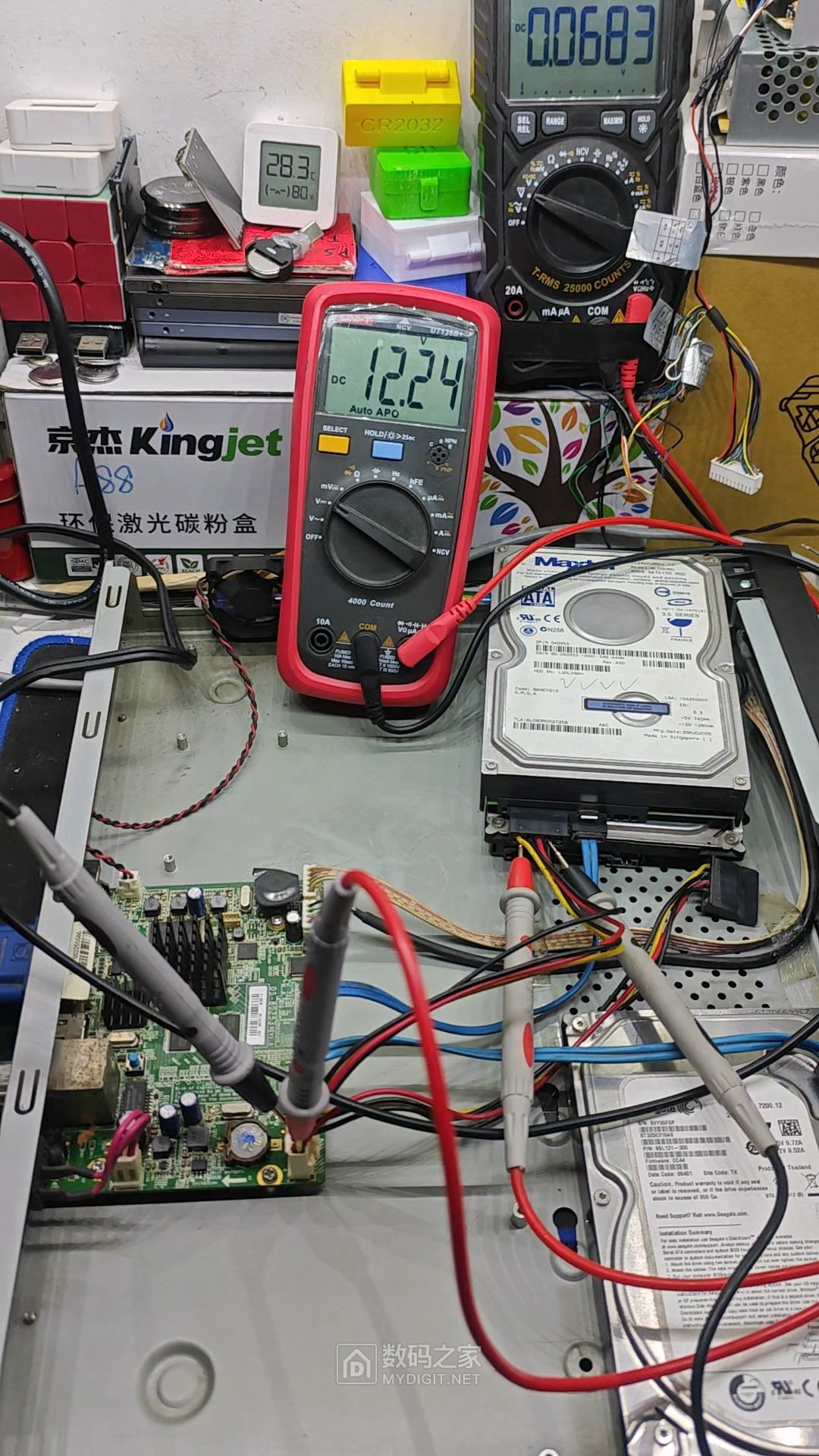

赶紧回去拿工具,带了个12V6A大电源。先测原来的电源,12.3V,正常的啊,换我的电源,无果,还是故障依旧,还是录像机不工作,没任何指示灯,硬盘不上电,我还是出去跑了一圈,还是11个摄像头能看到我英俊的脸庞.................
当时我彻底懵逼了,下意识的还把身后的杂物间小心翼翼的打开,看了下,里面是不是住了个女鬼在跟我开国际玩笑..........

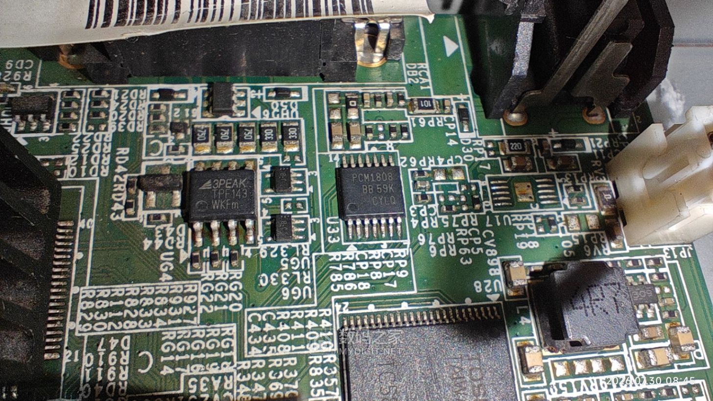

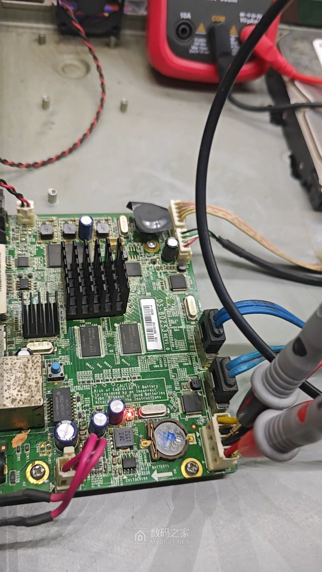

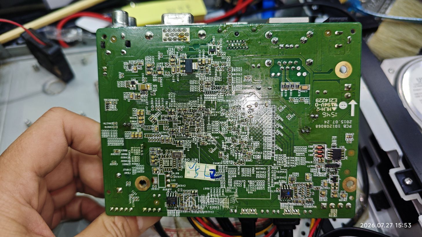

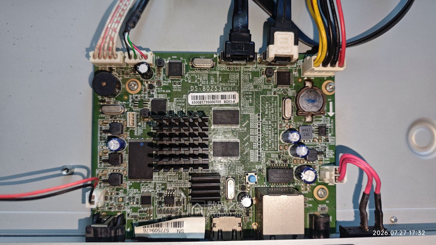

无奈把录像机抱回家,确定是录像机问题,简单检查,发现问题所在,12V正常,1.8V也在,但是缺少5V,整个板子所有需要5V的地方都没电这就解释了为什么HDMI不工作,硬盘不工作,指示灯没有,鼠标不亮,这些都需要5V供电,马上给卖家联系,同意换货,我说走退货流程吧,我马上再拍一个你同步发过来,同意。

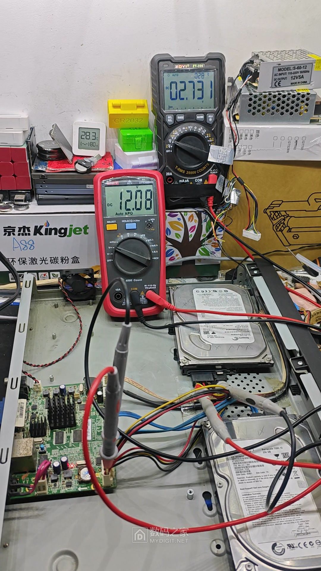

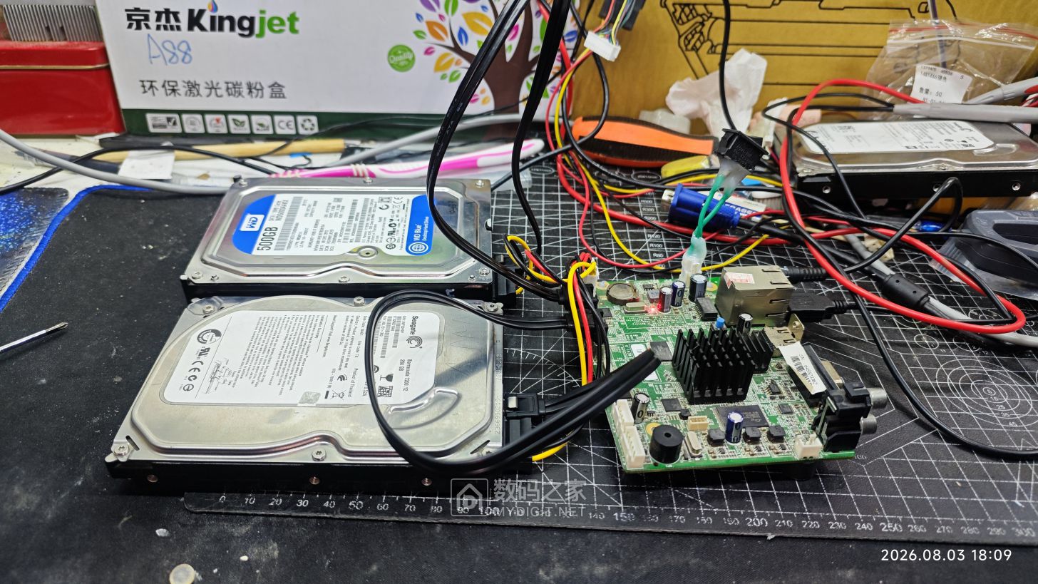

第二台到手,我还刻意没装硬盘测了下5V,有的,好,装硬盘,神奇的来了,又是sata1不存在,都给我整不会了,这2个硬盘前一天还在另一个7816N-R2上录着像呢,完美盘一个坏道都没有,乍又不存在了??马上测5V,电压就不足了,0V 2V 3V 4V乱跳,伴随红色指示灯也在闪,然后我发现只要5V低于3V,NVR就会灭屏,但是不会自动重启,实锤了,又是一个故障机,我把我10多个硬盘反复拿来测试,录像,均是5V不稳,测到第五个是时候,5V彻底归0,症状和前一个完全一样,再次联系卖家,卖家开始还说我电源有问题,硬盘有问题,我把我所有视频都发出去了,3个不同的电源12V5A 12V6A 12V6A,27个不同的硬盘,装一个我录一个,全是启动困难,同时两个万用表测sata供电处的12V和5V,证明硬盘12V是足够的,稳如老狗,但是5V一直在跳,录到第五个硬盘的时候,5V彻底归0,屏幕不亮,跟上一个完全一样。
卖家同意退货。

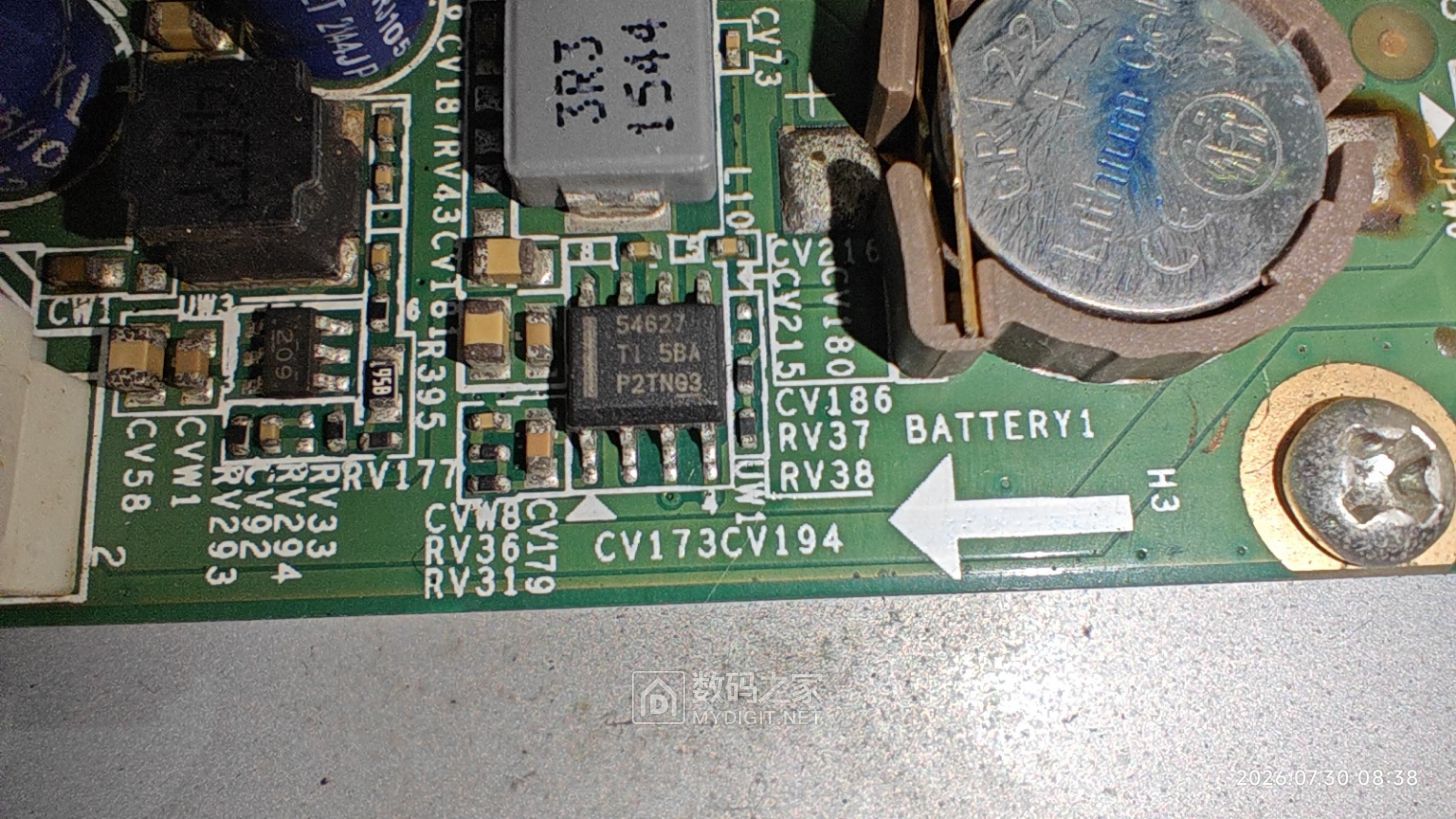

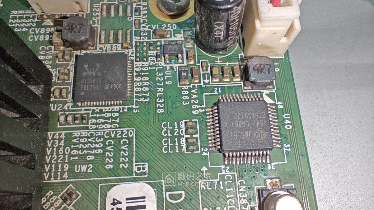

总结一下,事后我看了下我拍的照,这卖家卖的八成是泡水板,有暗病,但是确实没修过,两个都是坏5V,7816N-K2我查了下,5V芯片是 TPS54627,8脚的,针脚定义如下
1、EN:使能脚,高电平开启电源;笔记本主板一般 3V 左右上电有效
2、VFB:反馈引脚(核心!连接你板上 RV37、RV38 两只分压电阻,内部基准电压 0.76V)
3、VREG5:内部 5.5V 线性稳压输出,给自举电路供电
4、SS:软启动电容脚
5、GND:功率地
6、SW:开关节点(连接 3R3 电感左端)
7、VBST:自举升压(SW 与 VBST 之间接 0.1uF 电容)
8、VIN:主输入供电(笔记本常见 19V 输入)
底部大焊盘 PowerPAD → 必须接 GND

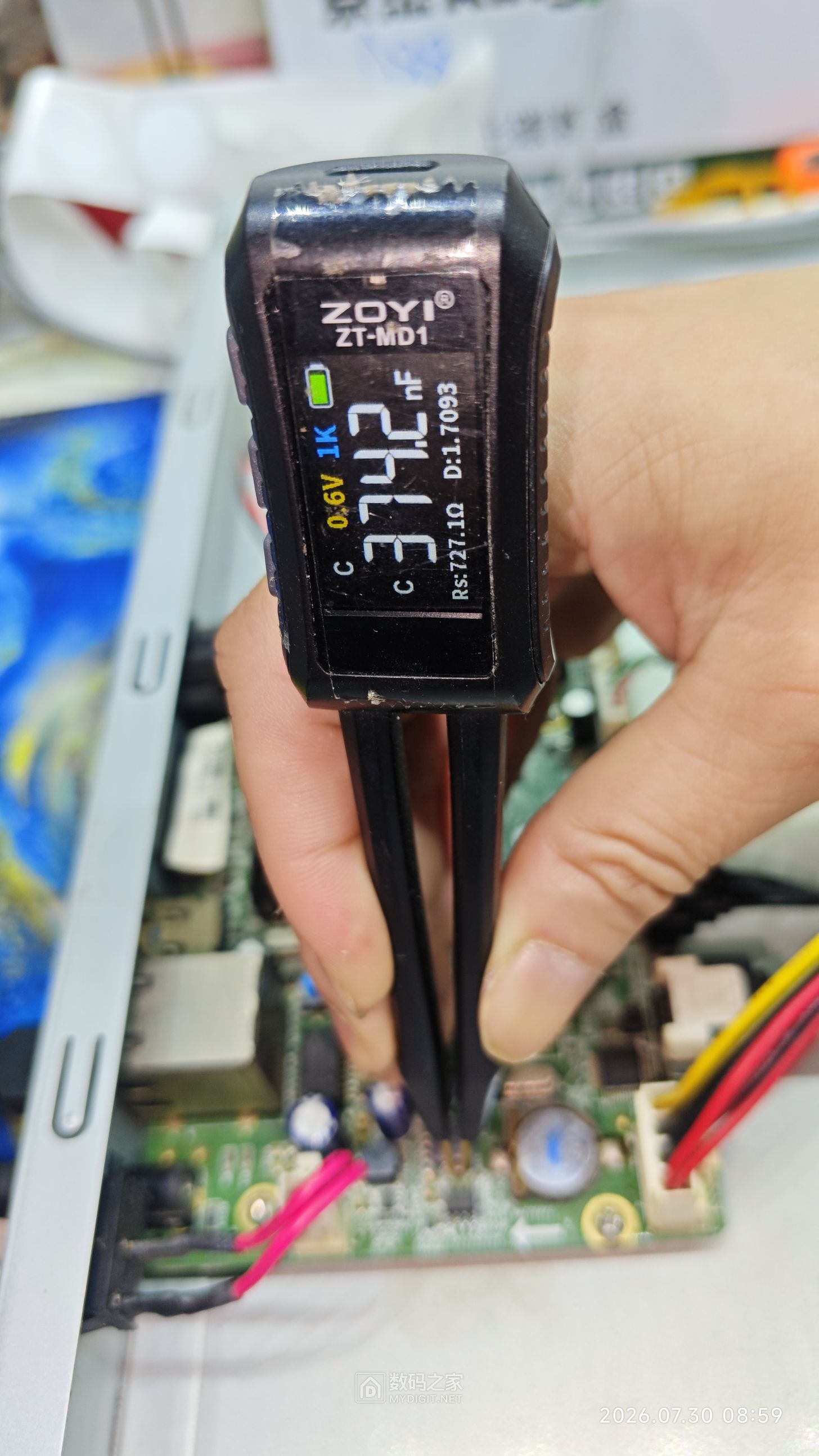

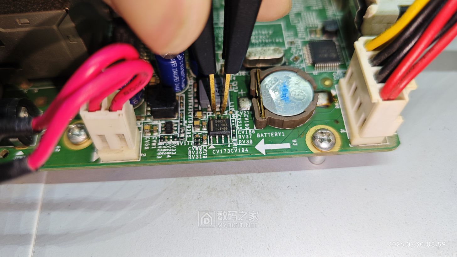

可能容易坏的是6-7脚的自举电容,我在线测得是374nf,后证实是好的,
芯片右边两颗反馈电阻,我吹下来离线测得上面的R37 4.7k  下面的R38  25k,后证实也是好的。
5V芯片 TPS54627 额定是3A电流,我实测两个3.5的机械盘5V电流最多0.8A,加上主板开销的5V,厂家设计3A,确实偏小了点,但是也够用。

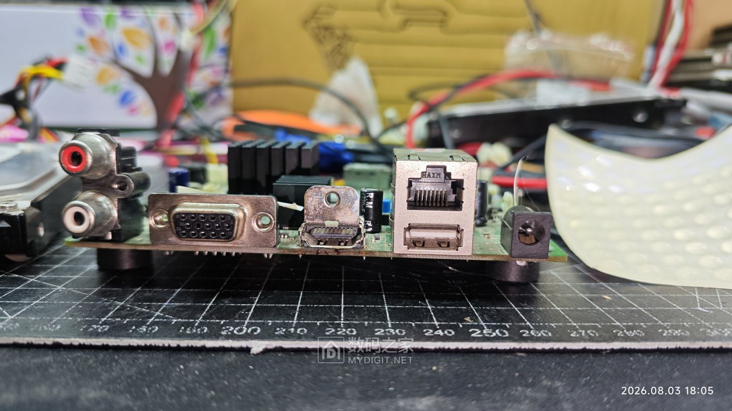

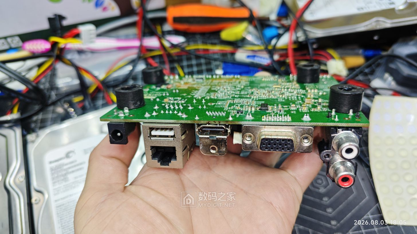

后来我在别家又买了个 一模一样的 7816N-K2 单主板 没机箱壳,承诺非泡水板,当时我看到这个承诺,才恍然大悟,原来前面那2个极大概率是泡过澡的,在我认知中,这玩意儿都跟交换机放机柜里,怎么碰的到水呢,第二家裸板到手,确实不一样,灰尘是灰尘,但是没腐蚀的痕迹,马上接2个硬盘一上电,5V稳如老狗,终于搞定了。
但是裸板没机箱啊,翻出4个塑料垫圈,粘下面,裸板交货,散热还挺好,怕防止从上往下滴水,随便找了个其他报废型号的盖子,盖上面。

7、只要USB没5V,鼠标不亮,指示灯不亮,别犹豫,先换5V稳压芯片,几毛钱一个,每个型号或许不同,我手上的7816N-K2和7816N-R2就不一样,有针脚定义一样,电流略大点的替换芯片。我把坏的那个外围电阻电容全拆了,一一离线测,都是好的,外围原件并不容易坏。
