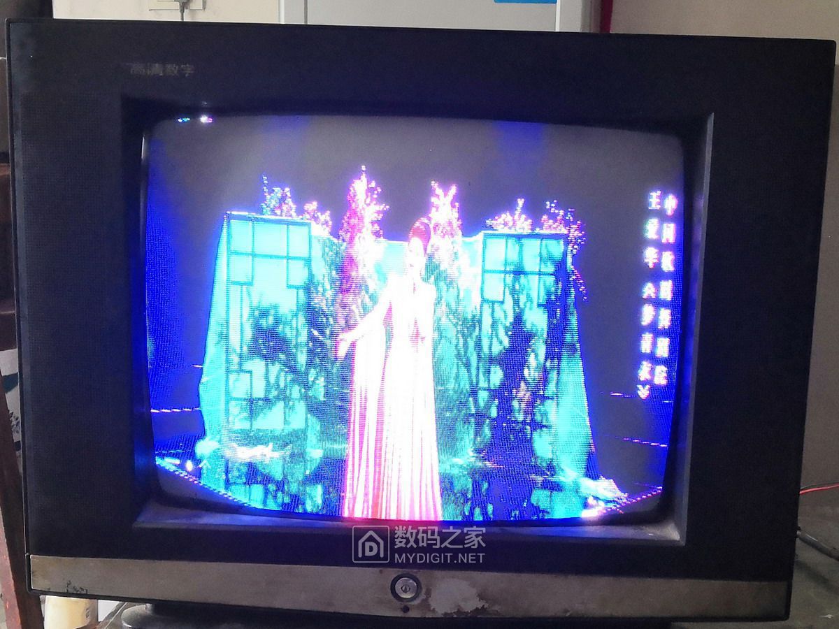

   一台17吋CRT组装机,通电后指示灯亮,但是不能开机,按右侧CH+、CH-按键,指示灯闪烁几下后没有反应。
   该机使用了一块超级芯片,型号是R2J10190HA,比较少见。
   测量各路供电正常,按键也没有问题,一时竟无处着手!
   回忆了一下,好像多年前修理过这个故障,当时花了不少时间才修好,依稀记得是存储器的问题。
   拆下下图中的N202:
   就是这货,FM24C08A:
   还好,尽管存储器很少出问题,我还是有备件。
   更换后,一开机电视机就自动搜台。不过自然一直是雪花点,不会出现信号的:
   接上户户通机顶盒,按“AV/TV”键,图像出来了:
   不过场幅过大,看不到台标。
   用万能遥控器,调好代码,按“菜单”+6483,进入工厂模式,将“V.SIZE”调到14后场幅正常了。

FM24C08貌似是铁电存储器吧,按理讲不那么容易坏,建议检查一下存储器周边电路,感觉是元件性能退化,带病运行才烧的存储芯片
