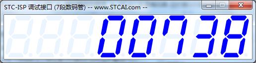

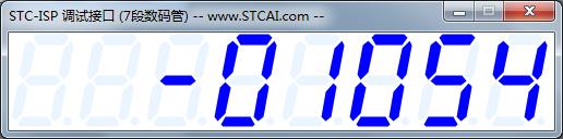

串口助手发送字符c或C清零当前计数值.
正转读数
反转读数
