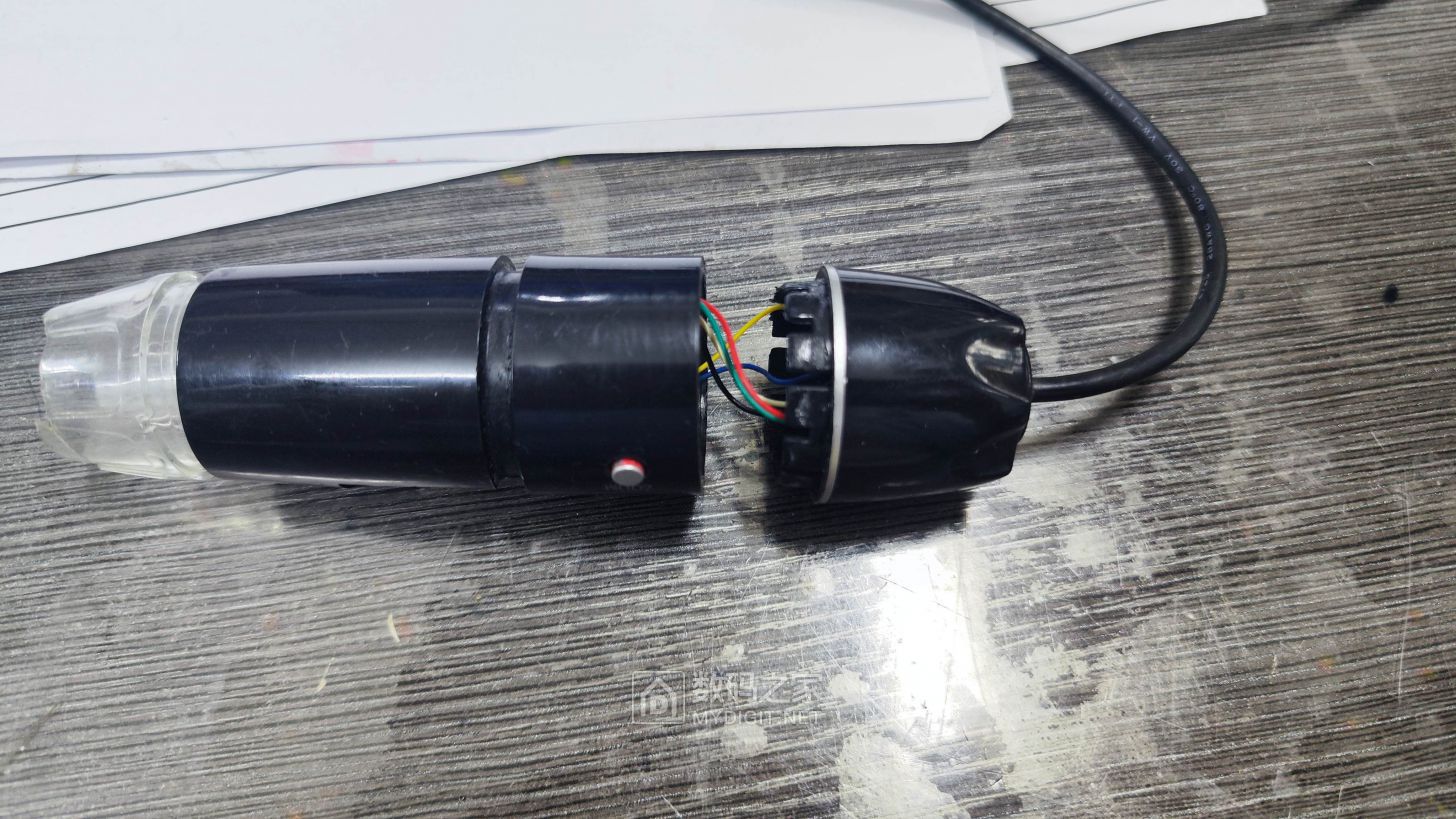

[拍摄] 拆个号称500倍的电子显微镜
发表于 2023-5-18 09:17:21 | 显示全部楼层 |阅读模式

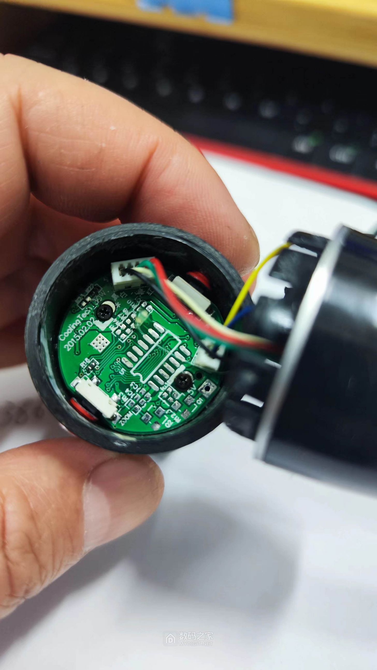

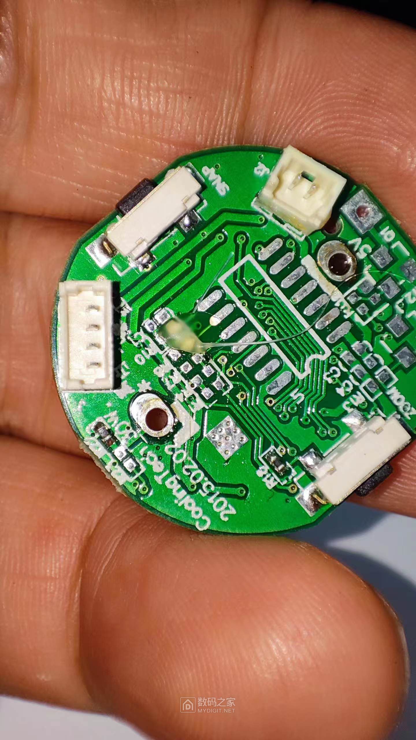

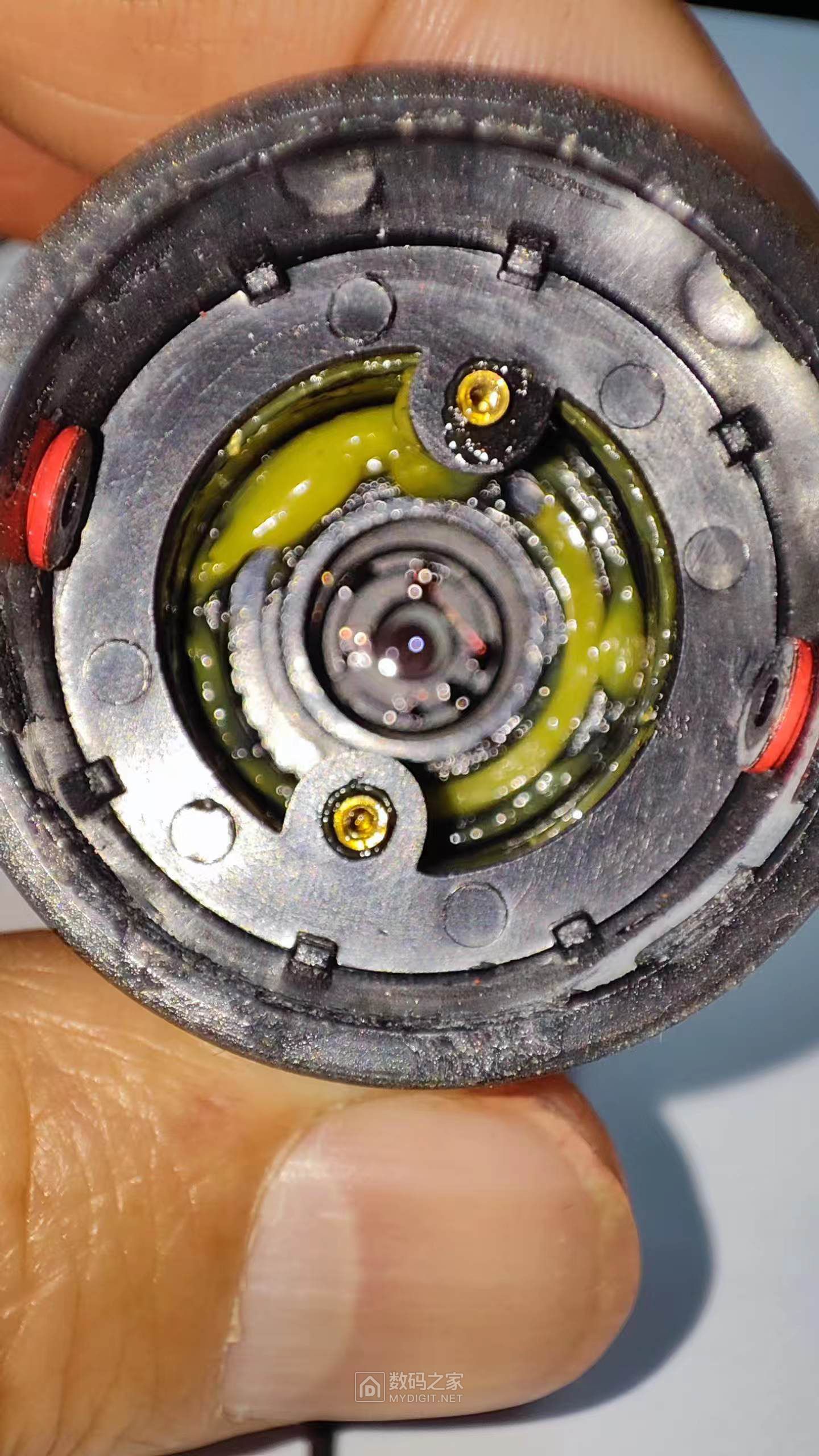

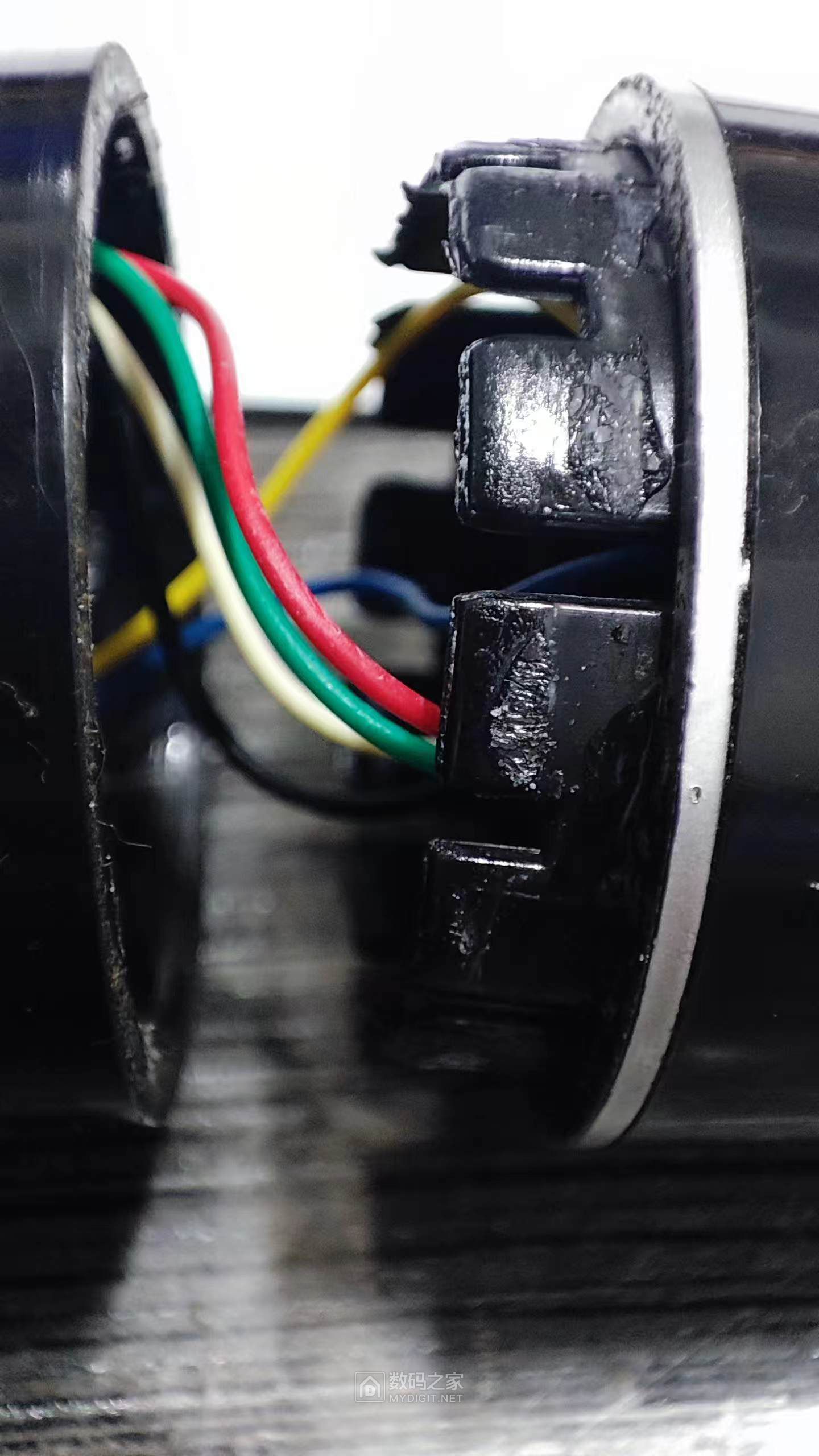

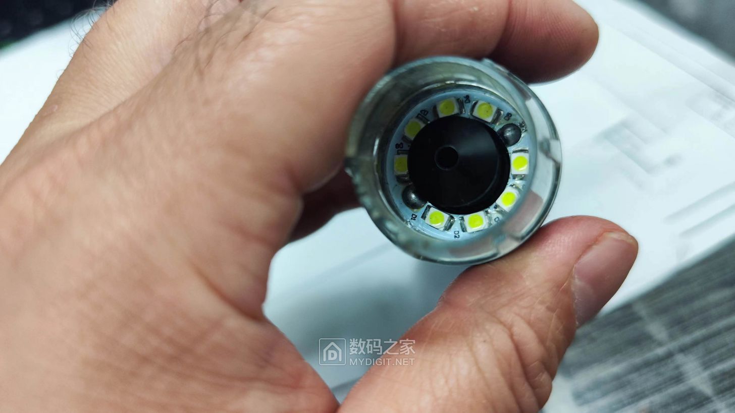

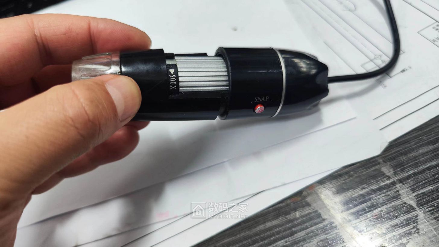

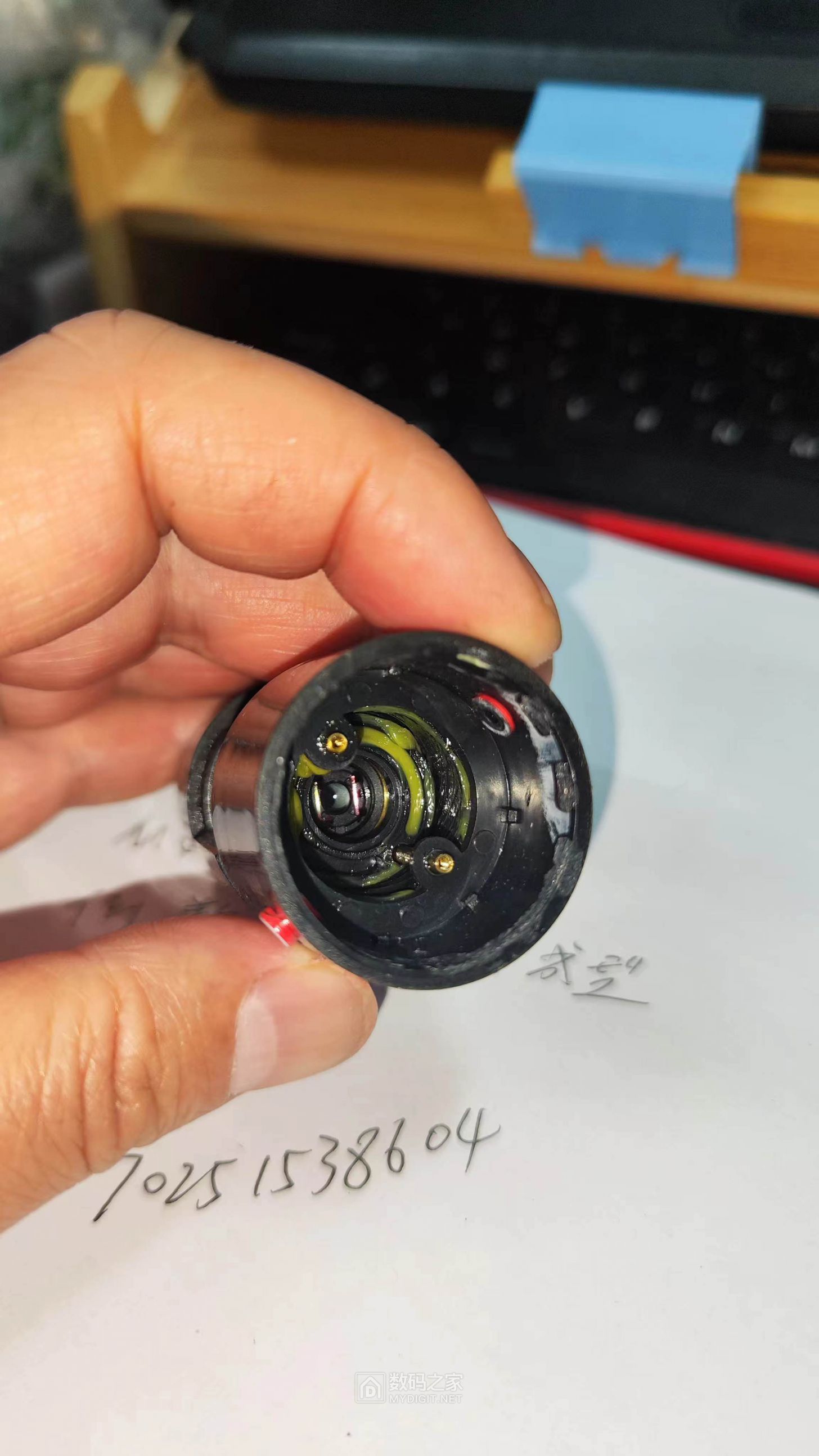

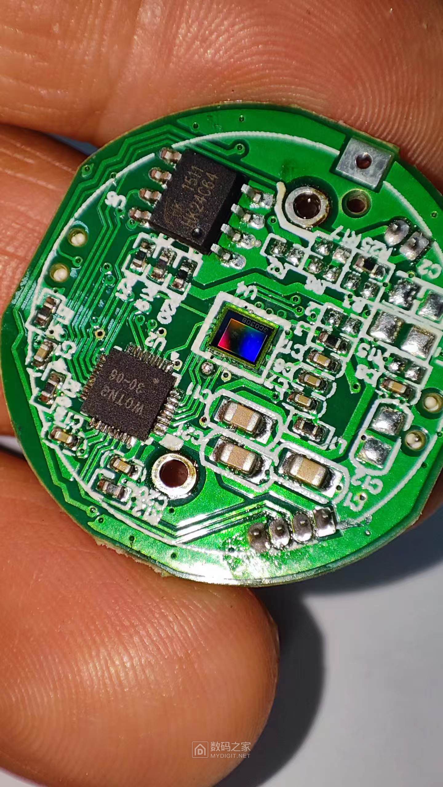

拆的原因是使用时辅助光源老是闪一下,影响使用,无法找到拆机的突破口,偶然折了一下,开了个口子,原来是胶水的,怪不得一直找不到螺丝,拆开后找到原因,里面固定电路板的小螺丝松动,这个既是固定作用又是导电作用。
