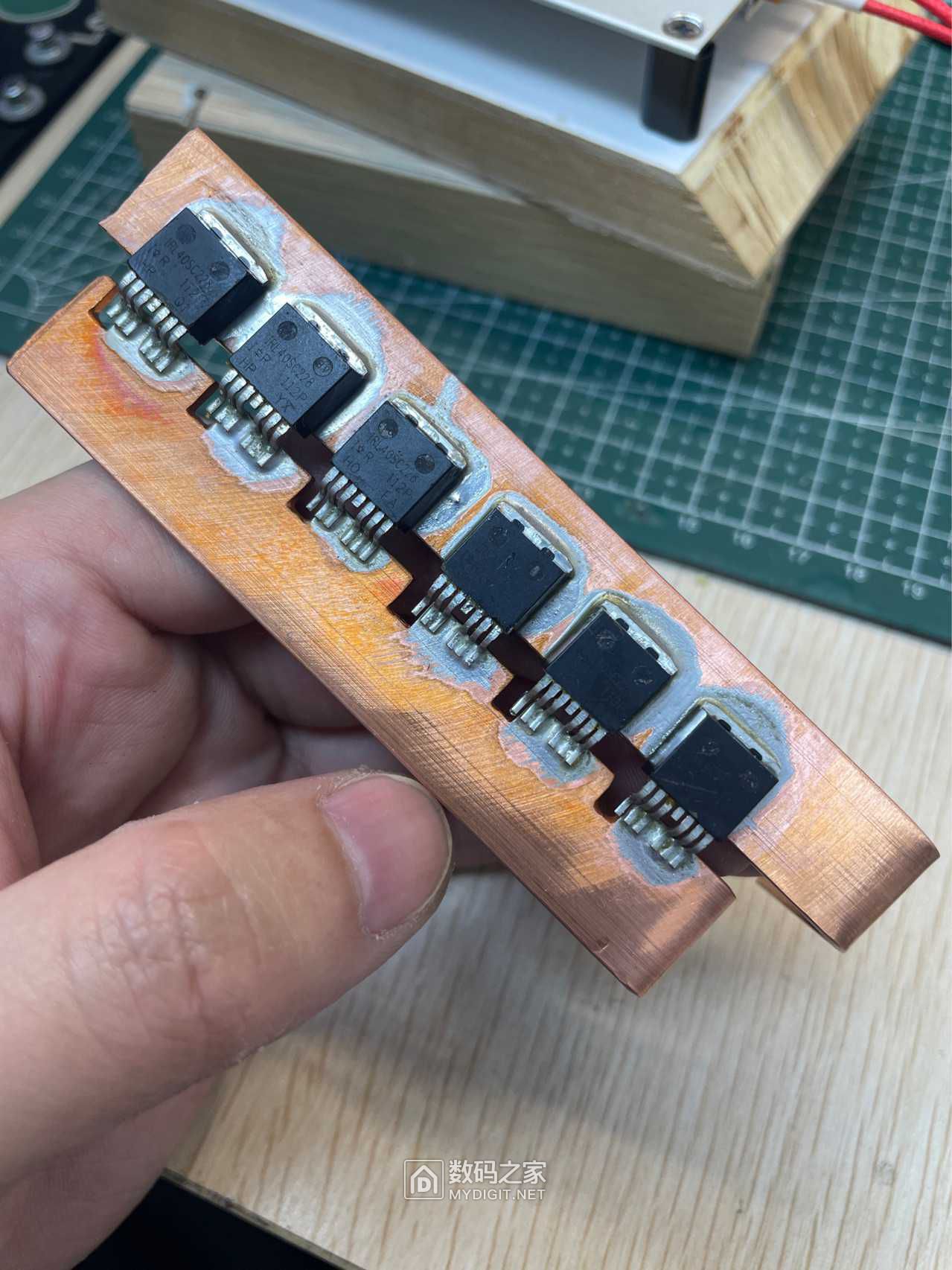

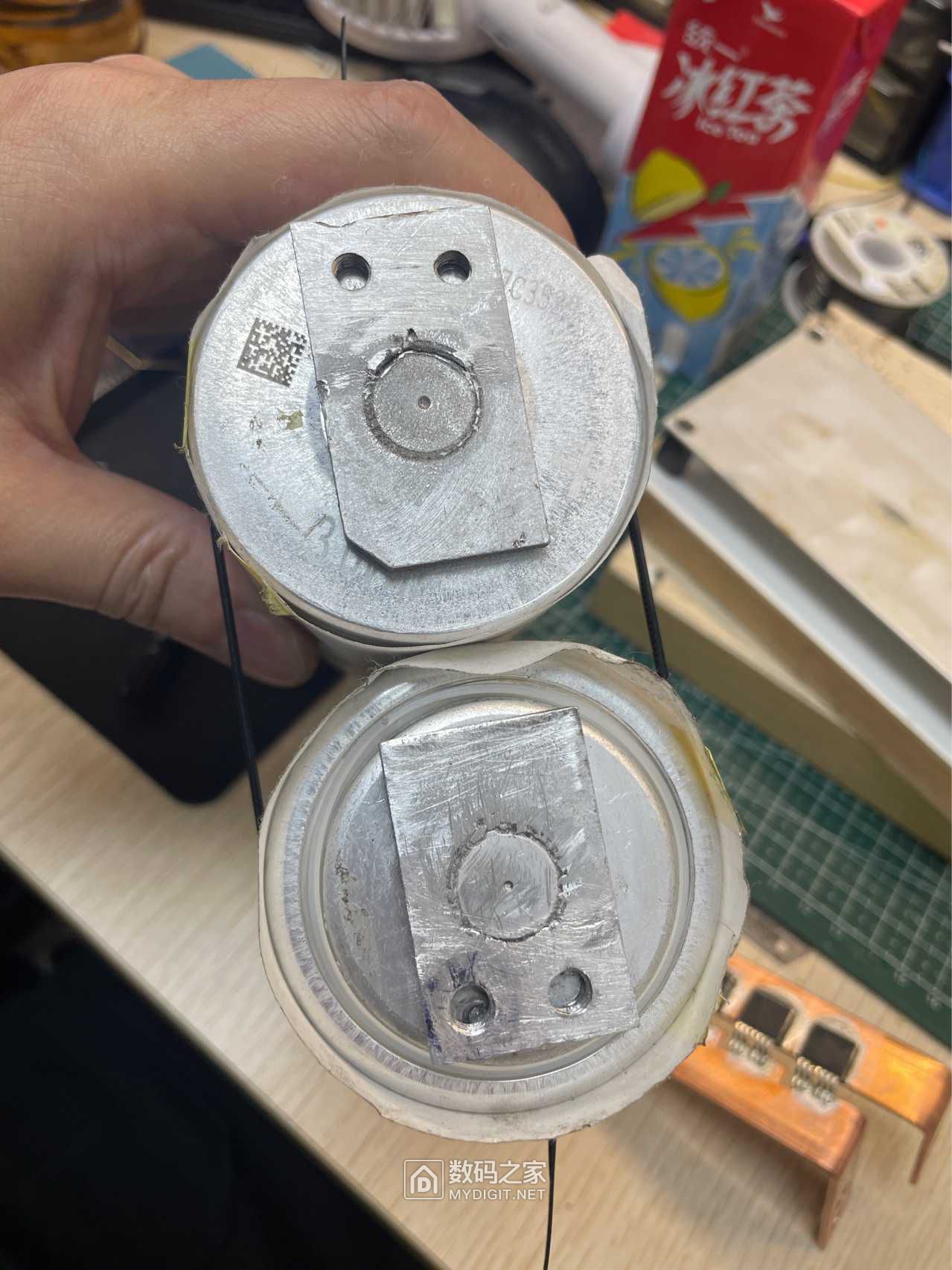

宾创 发表于 2023-5-20 21:20 没看懂,你是让我们看铜包铝的焊接吗。
11651189 发表于 2023-5-20 22:54 这么粗的铜条,用电烙铁得多少瓦啊?
dick_c 发表于 2023-5-20 23:01 焊得很好。建议铜条两端用胶木板连接一下,否则以后拧螺丝时MOS管脚会额外受力就不好了。 ...
wwwyws 发表于 2023-5-21 09:16 做点焊机, MOS还是少了一点, 电容再加2, 你这个规格小了, 连接内阻再小也没劲,点不住厚东西,因为电 ...
dick_c 发表于 2023-5-21 16:35 你说的很对,但电容增加后,6个MOS管就远远不够了,还需增加几倍才行,因为他们用的MOS管不是一等品,都 ...
wens 发表于 2023-5-22 08:23 钻孔攻牙,用铜块夹紧是不是更好
