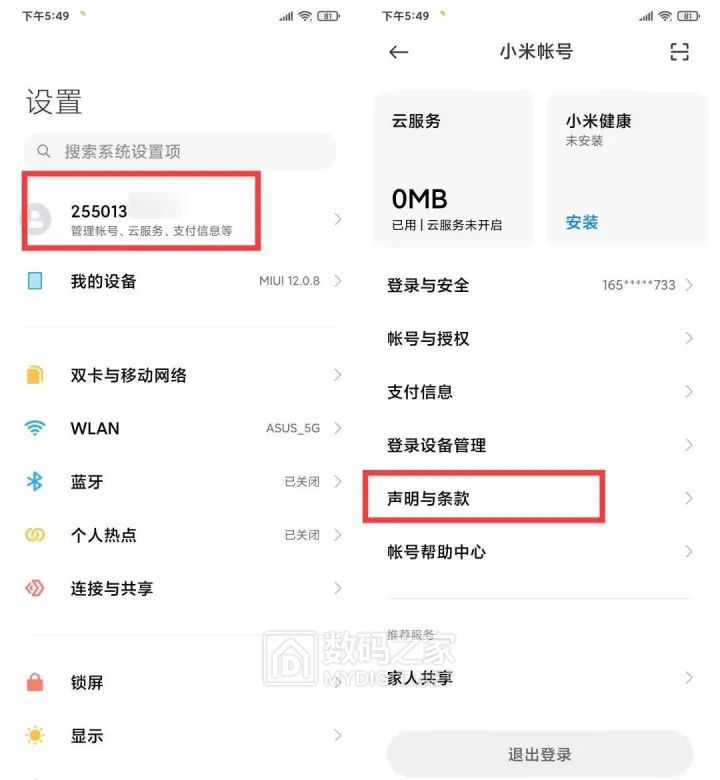

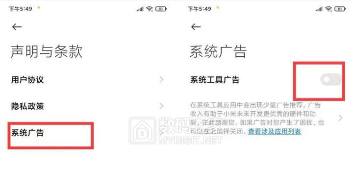

首先在设置-账号中心里,点击声明与条款-系统广告。
可以快速关闭系统自带应用的广告。非常快捷。感谢 @嗯哼丶是你呀 反馈,
包括:天气,日历,安全中心,输入法,下载管理,应用安装器,桌面文件夹,锁屏画报,负一屏,通用红包助手,小爱同学等。

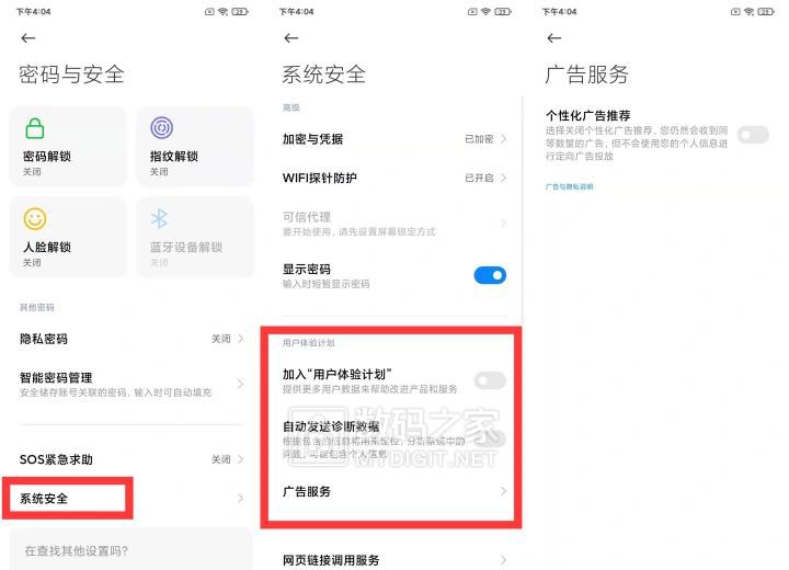

一、关闭系统广告
点击设置-密码与安全-系统安全。将以下三个按钮全部关闭
加入用户体验计划
自动发送诊断报告
广告服务-个性化广告推荐

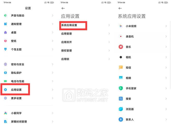

二、关闭系统自带应用广告
点击设置-应用设置-系统应用设置,按照下面提示一个一个全部关闭广告推送提醒
v2-57758e41325bb0f3bc001f0018dc6a30_b.webp?consumer=ZHI_MENG

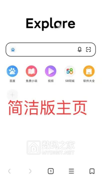

6、浏览器
消息通知管理-关闭“接收通知栏消息”
高级设置-关闭“宫格位推送”和“个性化推荐”
如果你不喜欢常规的信息流主页,也可以在这个页面开启简洁版主页。(可选)

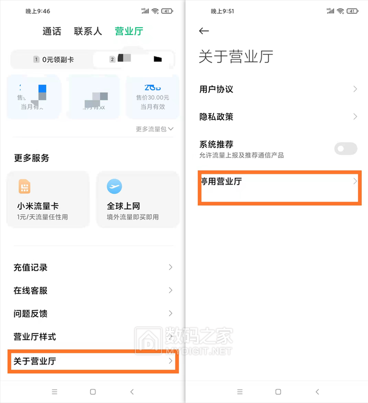

7、联系人和营业厅
关闭“联系人显示黄页入口”
这个功能主要是能查询各种黄页电话信息,如果不喜欢直接关闭更加简洁。
关闭联系人旁边的营业厅
首先点击营业厅,往下拉最底部,关于营业厅。
关闭系统推荐和停用营业厅即可。

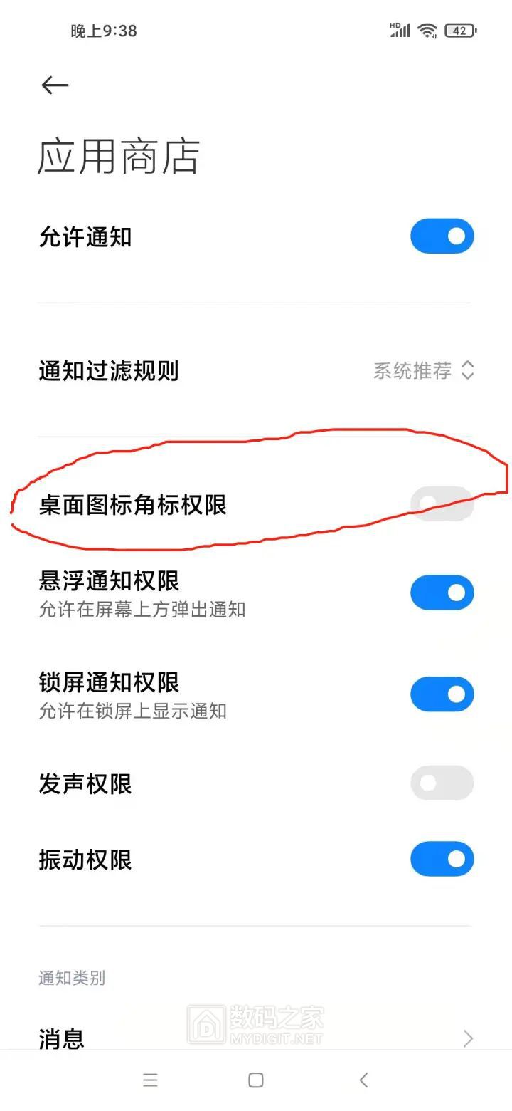

9、应用商店
通知设置-关闭“推送消息”和“新手帮助”,点赞评论消息其实也没用可以关闭
推荐-关闭“个性化推荐”和“相关推荐”

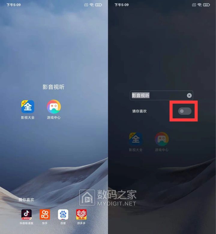

5、桌面的应用夹(几个应用放在一个文件夹里面)
打开应用夹,轻点一下应用夹名称,即可关闭“猜你喜欢”。
我这个新手机升级MIUI12默认是关闭的,如果你的是开启的可以手动关闭

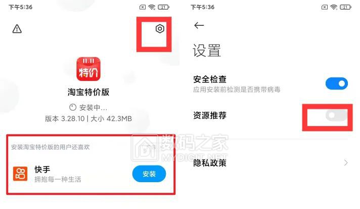

7、非官方渠道手动安装应用
建议原则上大家都通过小米官方的应用商店下载,安全放心一点。
当然有时候会手动从别的渠道下载一些手机软件,安装的时候就会出现广告推荐,可以关闭。
在安装界面,点击右上角,设置-资源推荐,关闭即可。

A、如何关闭软件通知功能
通知栏软件频繁推送的消息,有的是广告,有时候是一些消息动态,如果不希望各种软件消息一大堆干扰你的注意力,那么可以直接关闭软件通知栏消息推送功能,你会马上感觉世界清净了不少呢。
点击设置-通知管理,(分为锁屏通知,悬浮通知和应用角标小红点提醒三种)
v2-2e620e362e7bc0c72f052ecb96c05a61_b.webp?consumer=ZHI_MENG
可以看到所有手机安装的APP
点击开关按钮,直接关闭所有消息提醒功能。
点击APP的名字,进入详细的设置页面,可以具体选择性关闭某一类通知。
比如我把这个应用的图标小红点关掉了,太强迫症了。
比如今日头条,如果我只是偶尔看一下,会把全部通知关闭了,就不会时不时推送消息打扰我了。
v2-e46deb265ed34b58987362380f6e941b_b.webp?consumer=ZHI_MENG
