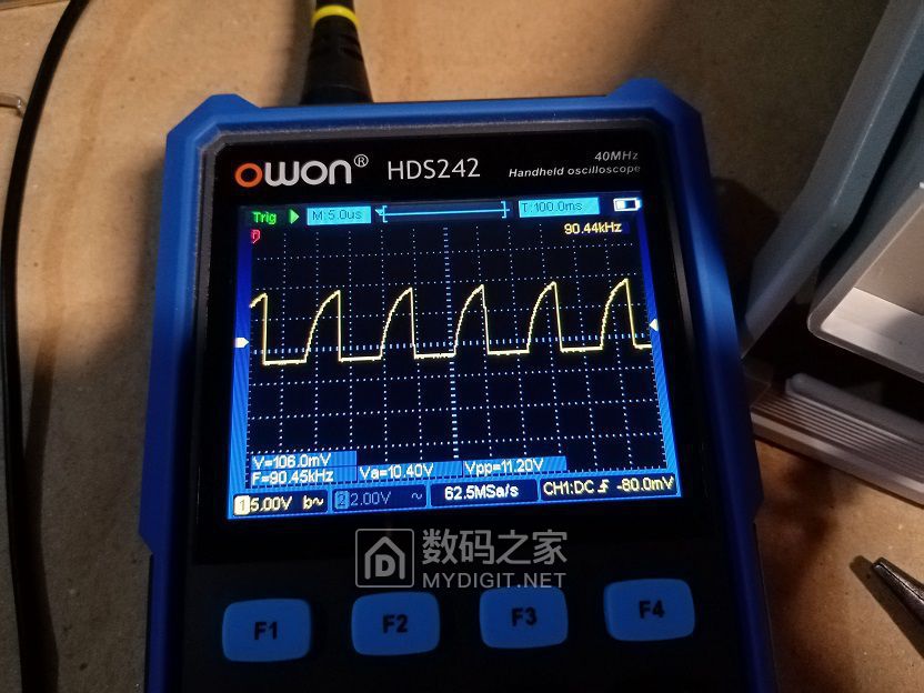

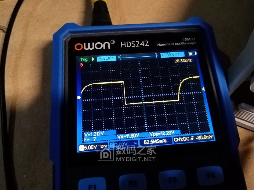

第一个方波上沿问题
缓解一下
缓解前大概在5us,这个太大了

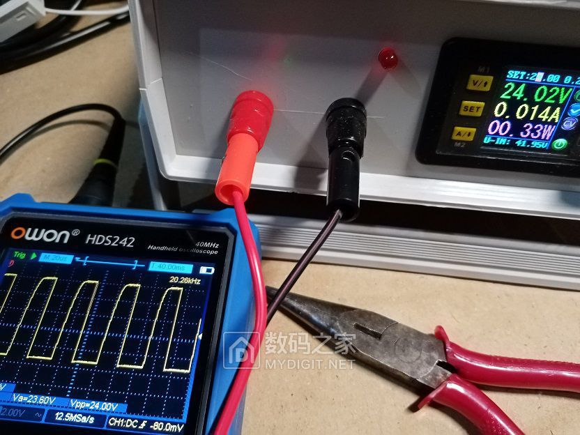

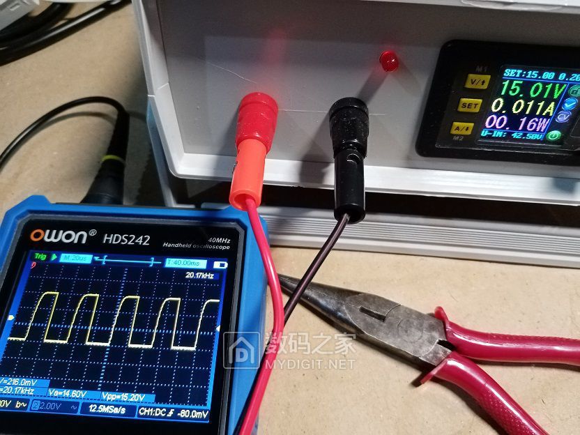

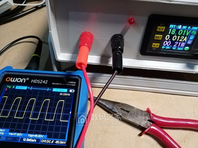

第二个:频率随输入电压变化问题
可见低电压时频率随电压变化较大,电压越高变化越小
