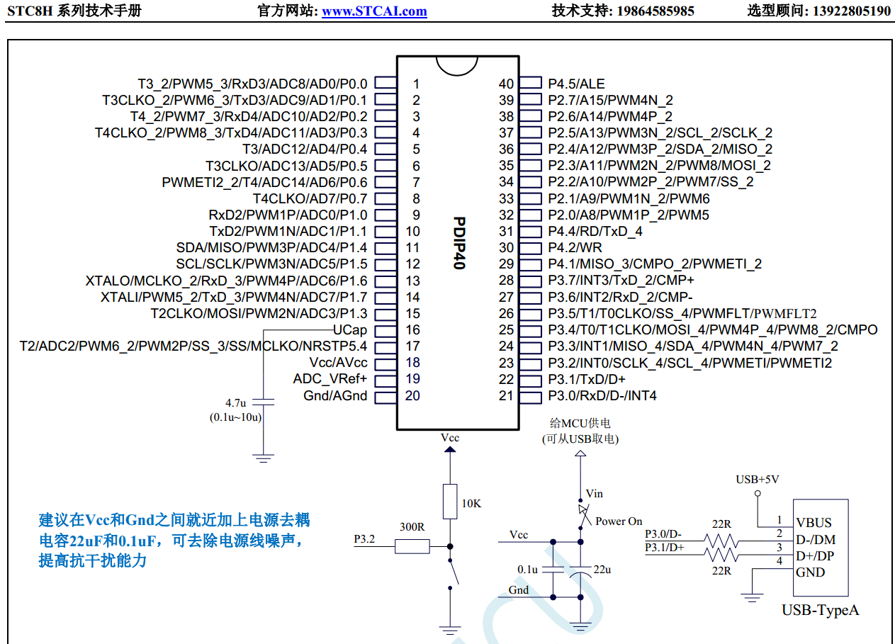

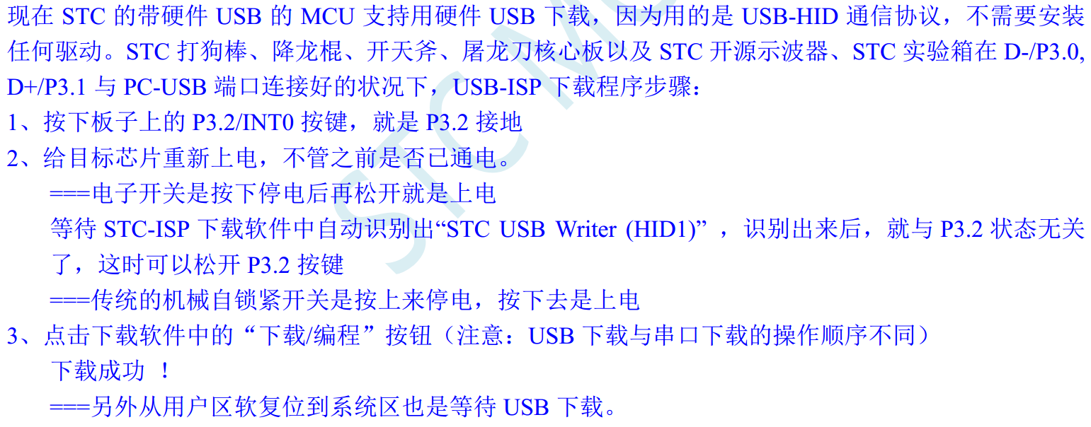

发表于 2023-6-10 21:11:35 | 显示全部楼层
入门性价比最高的是RMB1.4的,USB型 1T 8051, STC8H8K64U;
1个芯片就可以 USB 下载 / USB 仿真的 STC8H8K64U-45MHz-TSSOP20, RMB1.4;
STC8H8K64U-45MHz-LQFP32/48/64, PDIP40
STC的这个单芯片硬件USB仿真是全球独创,舒服
下载附件
[color=rgb(153, 153, 153) !important]4 分钟前 上传
【新提醒】8051如何仿真,STC8H8K64U自带硬件USB直接仿真 - 我爱单片机 数码之家 (mydigit.cn)
