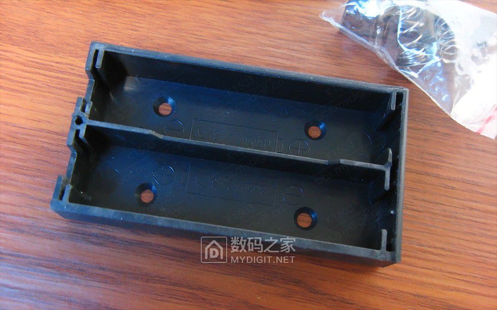

18650充电器经常用, 以前用的都是买的, 但是没有一个好使的
所以花点时间自己做一个吧, 顺便也把一直吃灰的零件多用掉几个
打算做一个有屏的, 电池放上可以看电压, 充电的时候可以看电流

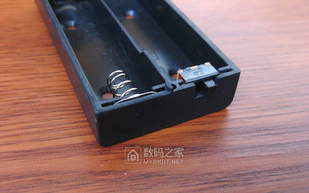

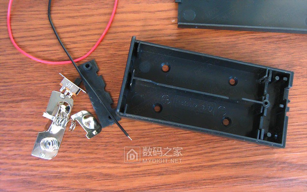

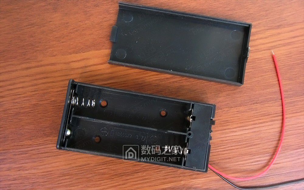

先选壳子, 用的最常见的带盖2节电池盒
里面的零件都拆干净
把头部锯掉, 打磨整形
原来有两个走线的缺口, 一个补全了, 另一个用来装开关

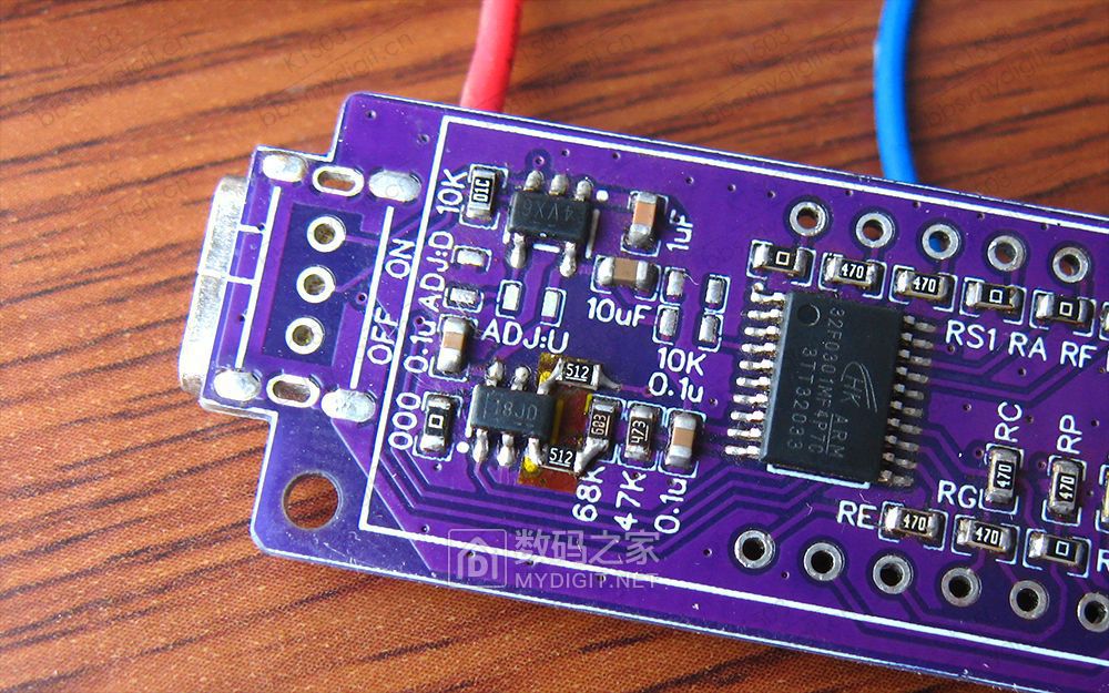

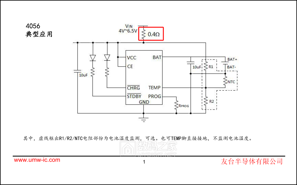

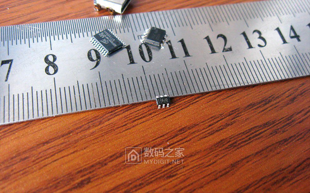

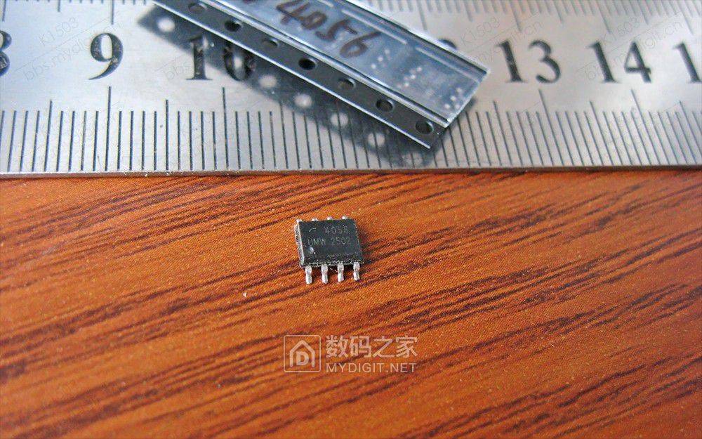

一颗4056用来充电,各家4056有细微差别, 最后决定用友台UMW的4056

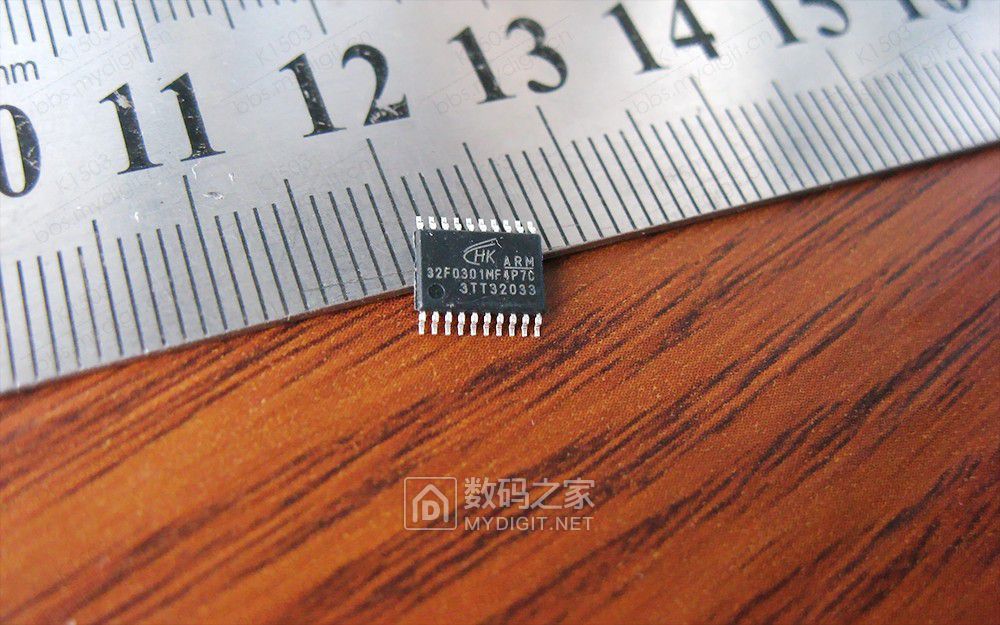

单片机用航顺的HK32F0301MF4P7C, 之前买了好多, 老也用不完, 这次又可以用掉一颗了
单片机用来驱动数码管, 也用来读取电压和电流数值

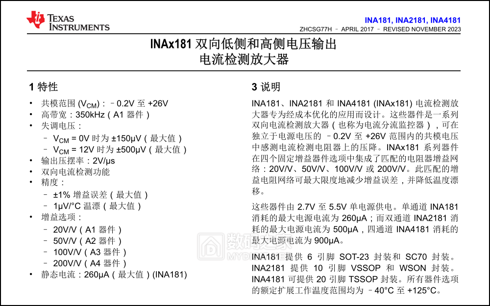

电流检测用TI的INA181
INA181是一颗 双侧电流检测放大器, 不过我只用一侧
4056电路最前面有个零点几欧的电阻, 181正好可以用这个电阻作为采样电阻

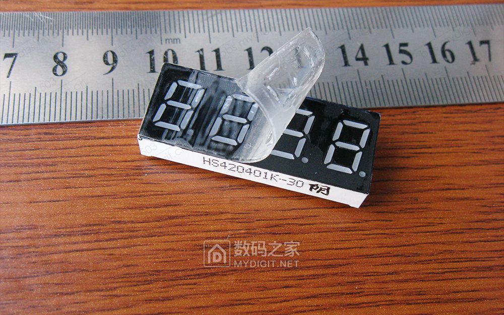

数码管用的0.4寸共阴极的, 用末一位显示A/V状态, 所以3位有效数字

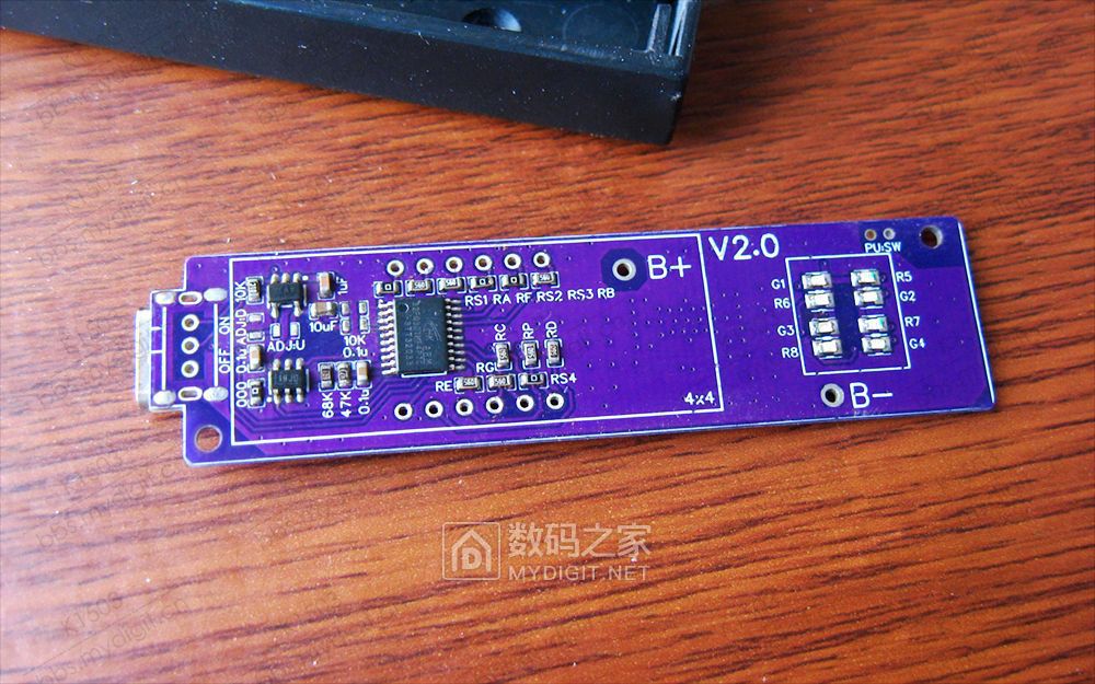

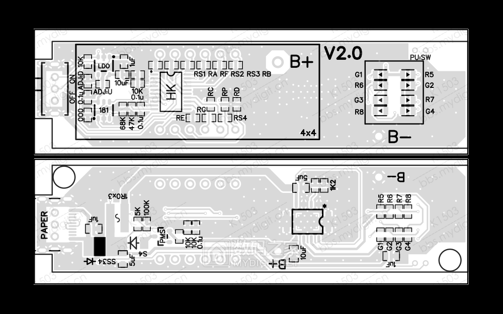

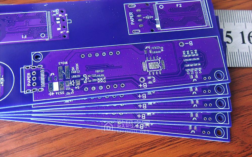

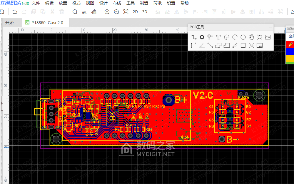

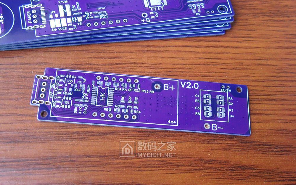

在嘉立创画板
打板归来, 感谢嘉立创
PCB外形修整好
找齐元件准备焊接

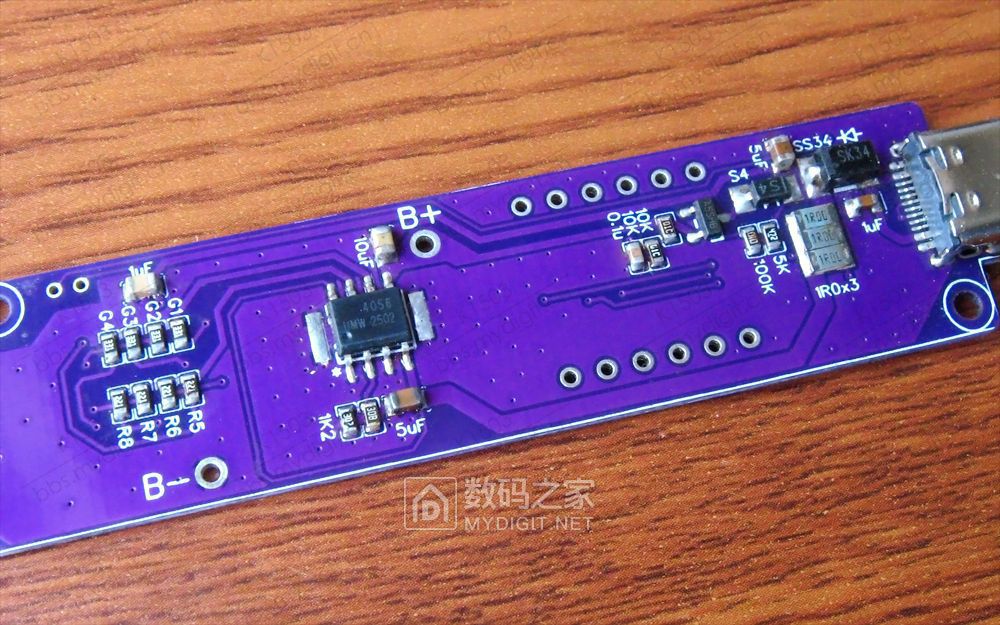

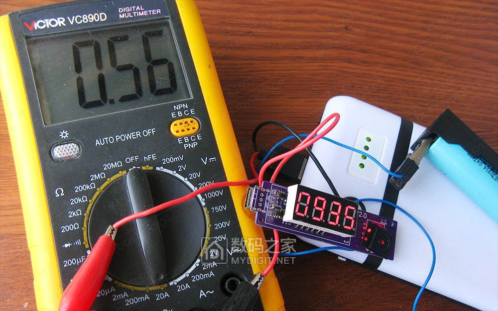

焊好了,采样样电阻用了三颗1R0并联
LDO转5V到2.8V, 这个2.8V给单片机和INA181供电, 数码管由单片机直驱
LDO的EN脚由硬开关控制, 不需看屏的时候, 拨动开关拉低这个EN脚, 就关闭了单片机, 数码管和检流功能
先写个简单的显示程序, 单片机工作正常
测试时发现, 电流读取超过量程了, 靠墙想了一下
应该是以前用这个芯片的时候,采样电阻选的都比较小, 这次1R/3=0.33欧, 大了一个数量级
所以对ina181采样电路做了一些处理, 串联了两个电阻

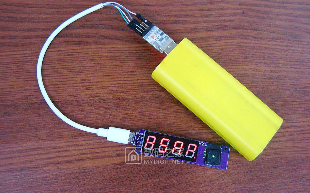

电流校准中...

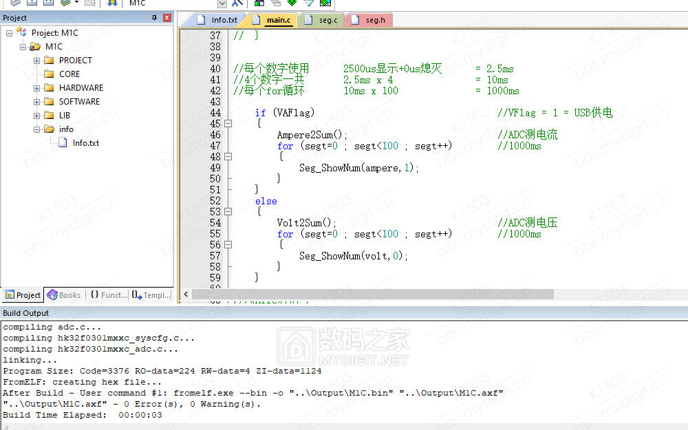

程序各部分都写好, 编译出固件
功能也很简单, 单片机会判断USB口是否有电
有电就是充电状态, 显示电流值, 否则就只看电池电压

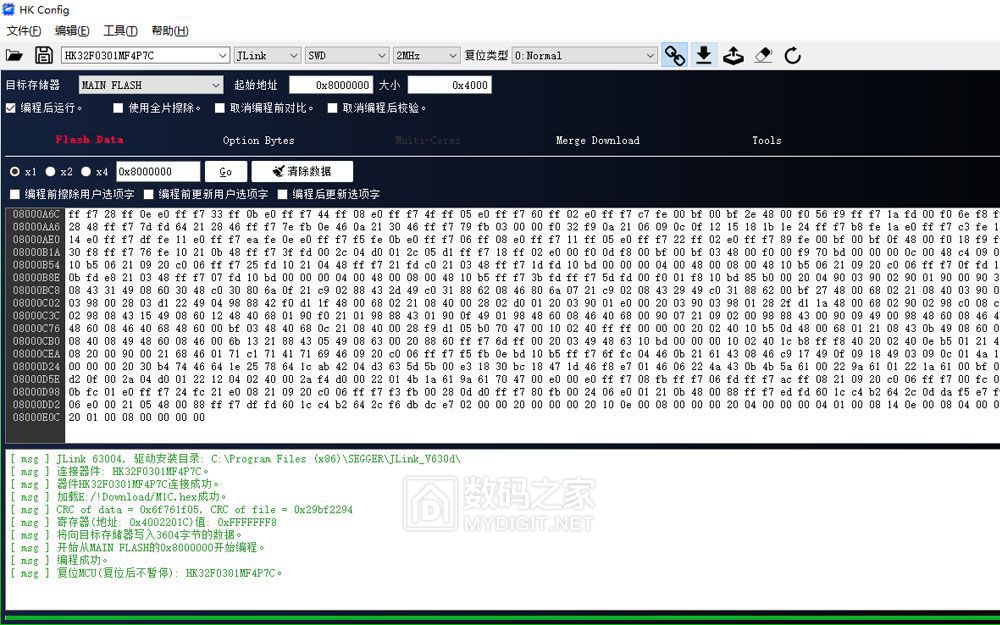

用HKConfig刷入单片机

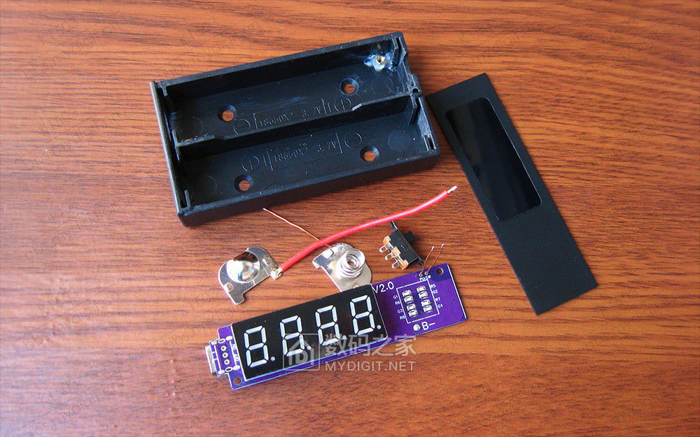

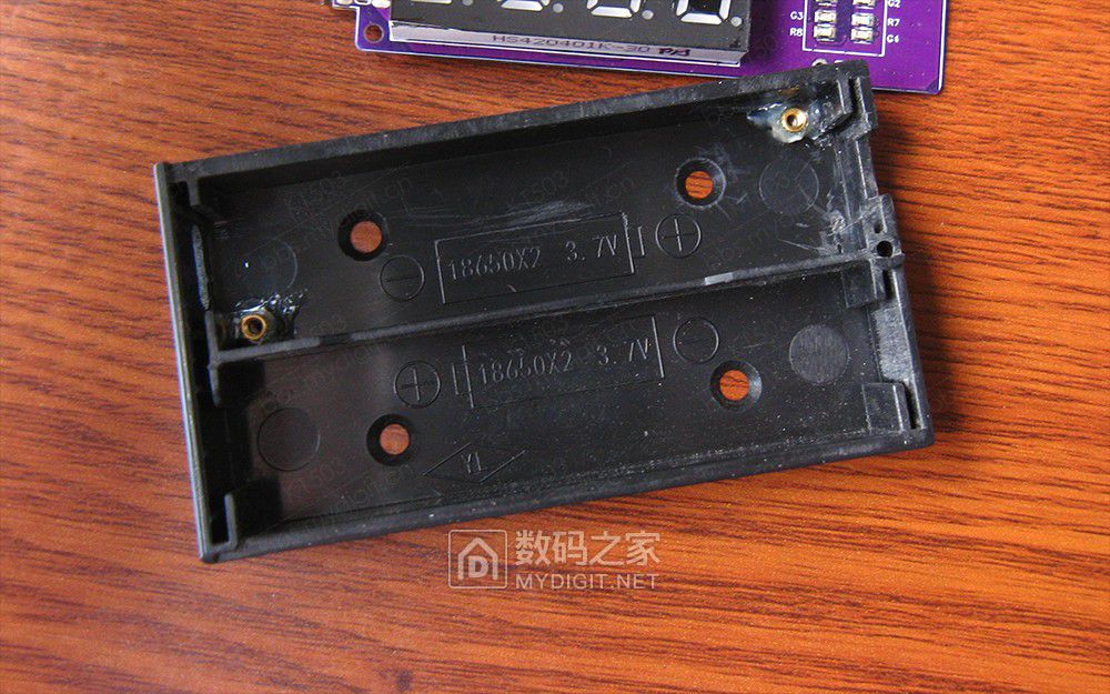

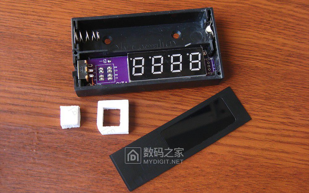

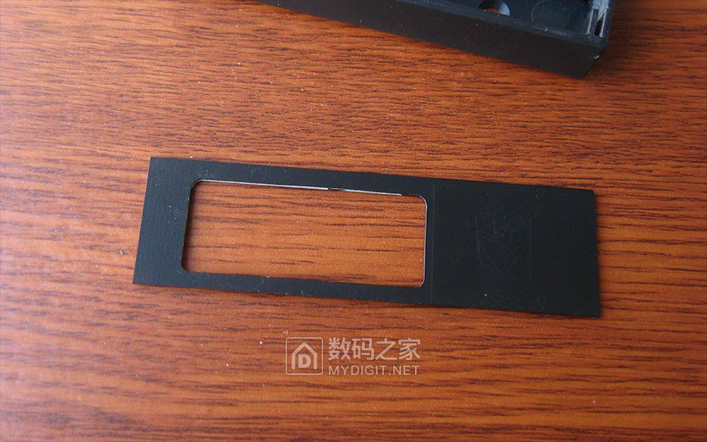

继续搞壳子, 粘两个铜柱用来固定PCB

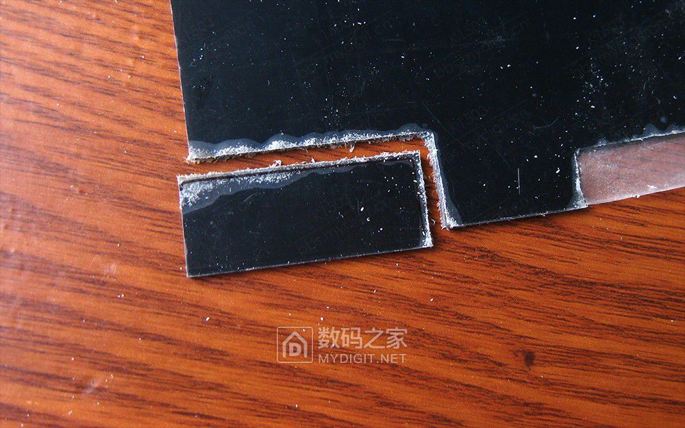

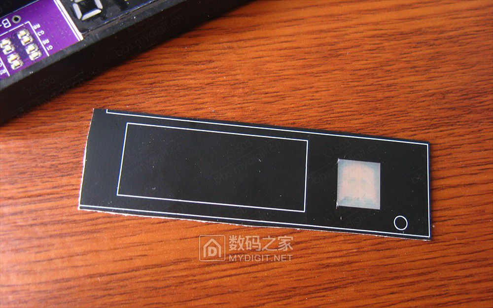

还需要上盖, 用的是上一版打样的PCB, 上一版没做好, 但是盖子可以凑合用

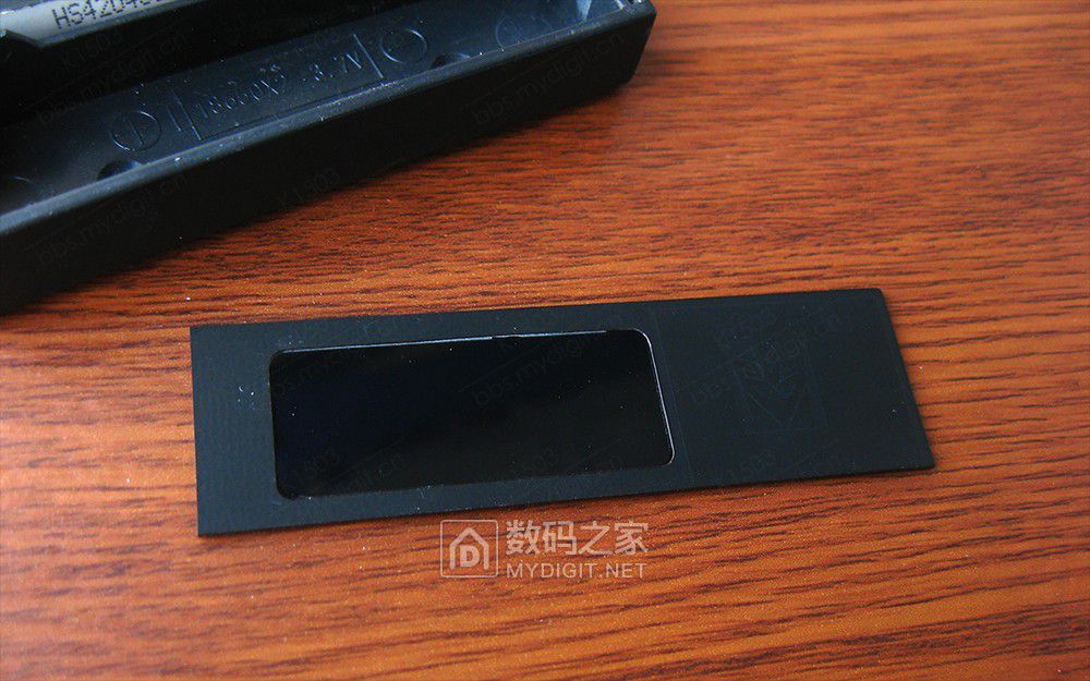

尺寸打磨好, 也开出了屏框

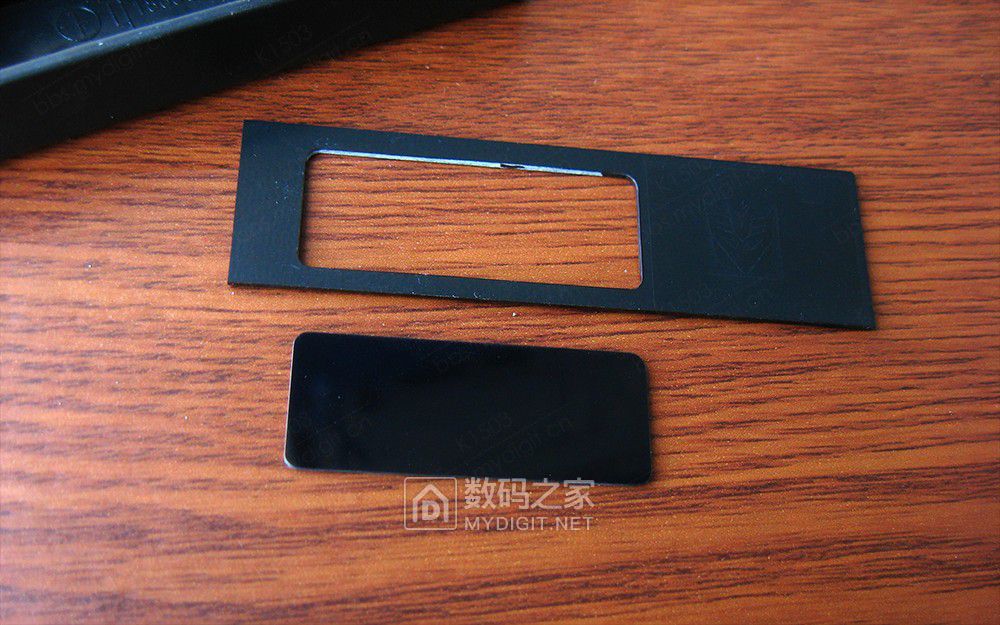

切一块黑色透光亚克力
修整外形
卡入屏框, 稍微上了点软胶
准备最后组装

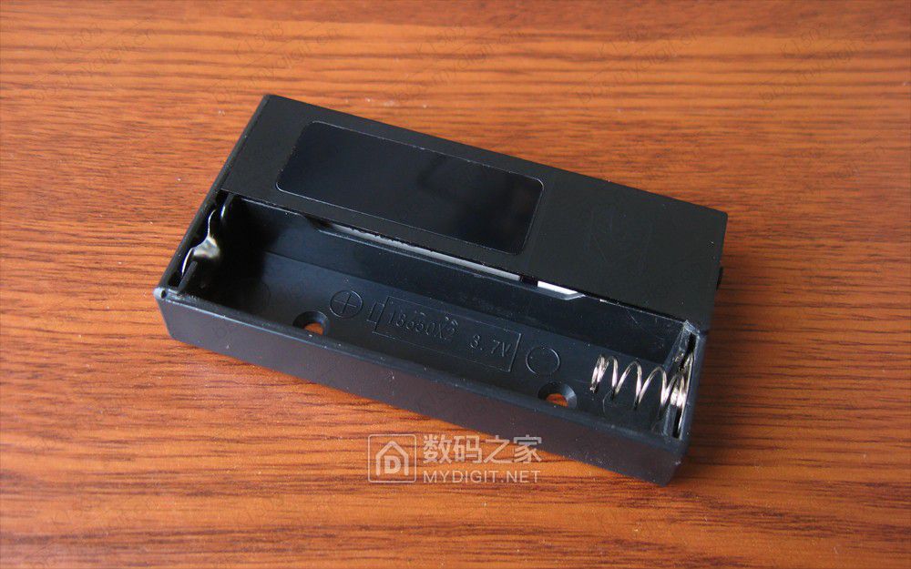

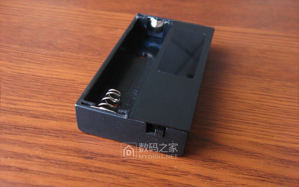

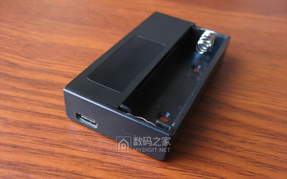

电路板装进, 焊上开关, 为了防止漏光, 再切个海绵进去
粘上盖子, 开关在右边
USB-C在左边

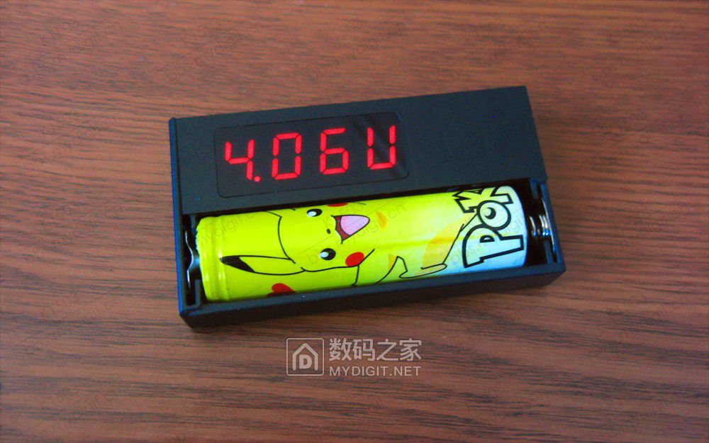

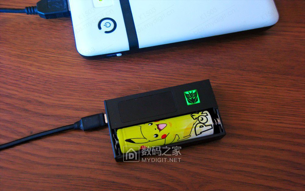

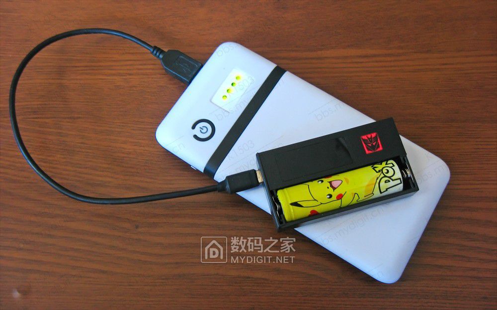

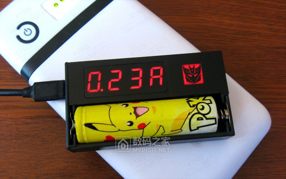

电池有没有电, 放进就知道啦
充电中
把屏关掉, 让他慢慢充吧
充满了, 转了绿灯
好了, 可以正式上岗了
