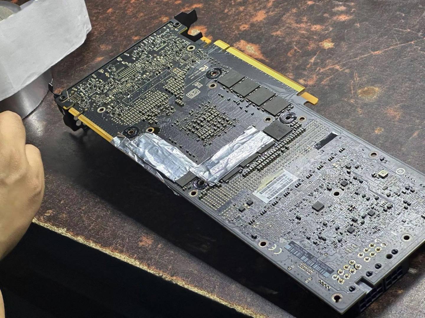

据推特网友 wnxod 分享的图片,有玩家将英伟达 RTX 2080 Ti 的 11GB 显存升级到了 44GB。
据 VideoCardz 报道,这款显卡可能是 Leadtek 丽台的产品,使用的是英伟达的参考 PCB 设计。PCB 两面都有显存焊位,共有 24 个。该显卡最初只有单面有显存,共有 11GB 的 352 bit 位宽显存。改装者将现有的显存模块替换为 2GB 容量,并通过在背面安装显存,实现了四倍显存容量。

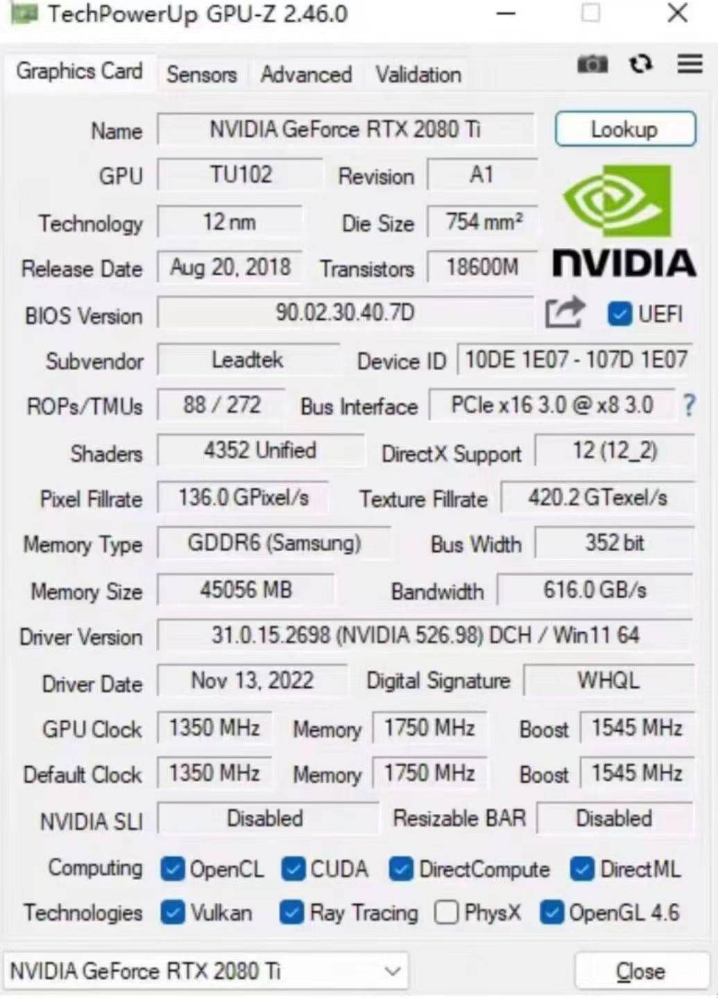

GPU-Z 数据显示,该显卡的显存达到了 45056 MB (44 GB) 内存,带宽为 616 GB/s。
目前尚不清楚改装后的 RTX 2080 Ti 44G 能否正常运行游戏。
