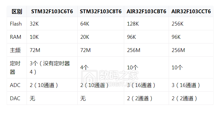

用它来做一个"老猪示波器",能不能比得过那广告很多的“开天辟地,倚天屠龙”的那款示波器?

发表于 2023-6-14 14:34:07 | 显示全部楼层
注意,这款CBT6的PA2不支持硬件PWM,踩过坑
 楼主| 发表于 2023-6-14 14:34:52 | 显示全部楼层
硬件PWM是干什么的?没有的话有哪些影响?

发表于 2023-6-14 14:42:02 | 显示全部楼层
adc和adc差异很大的
要看具体指标

发表于 2023-6-14 16:10:51 来自手机浏览器 | 显示全部楼层
如果是业余使用的话那建议学习Arduino和esp32/esp8266。Arduino容易上手。esp32和esp8266带有无线WIFI,esp32还带有蓝牙。  性能强大。强烈建议。
发表于 2023-6-14 16:26:38 | 显示全部楼层
如果要用到 adc 并对指标有一定要求,
STM可以碾压 国产一众 ***32.
相对来说STM32 的坑更少. 国产要加油.

 楼主| 发表于 2023-6-14 16:45:02 | 显示全部楼层
STM可以碾压 国产一众 ***32.
温馨提示:
1. AIR32F103x是贴牌产品,原型号是Mega Hunt MH32F103x,淘宝上还是可以找到MH32F103的芯片,都是一样的。
2. AIR32F103x在大多数情况下与STM32F103x兼容,但有不少差异,这里有详细列表(中文)https://wiki.luatos.com/chips/air32f103/switchFromSxx.html
3.所有其他芯片( Air101、Air103、Air105...)与 STM32 不兼容。
4. Keil5 IDE 的库和示例项目https://gitee.com/openLuat/luato ... e/master/ModuleDemo
5. gcc arm 项目模板(与上述存储库中的库相同)https://gitee.com/iosetting/air32f103-template
您可能可以从示例代码中找到更多详细信息。
