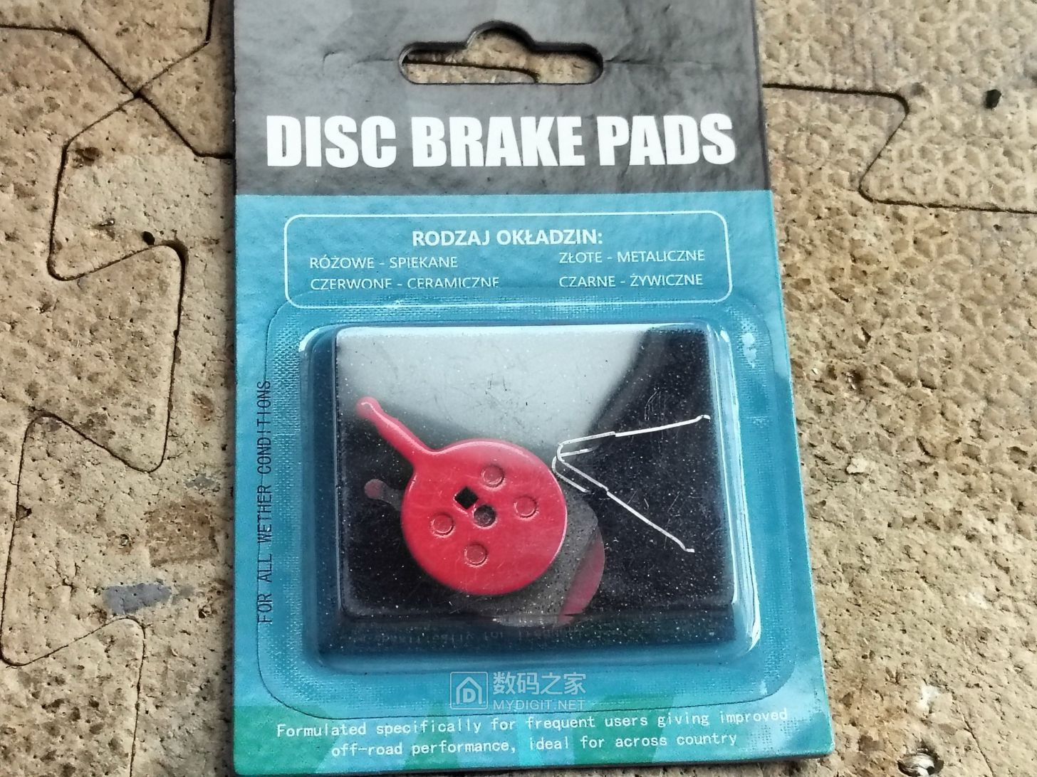

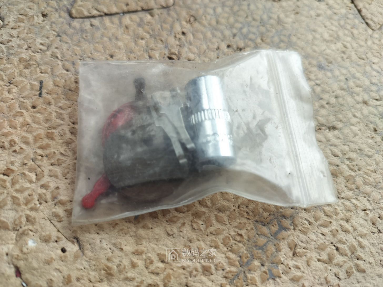

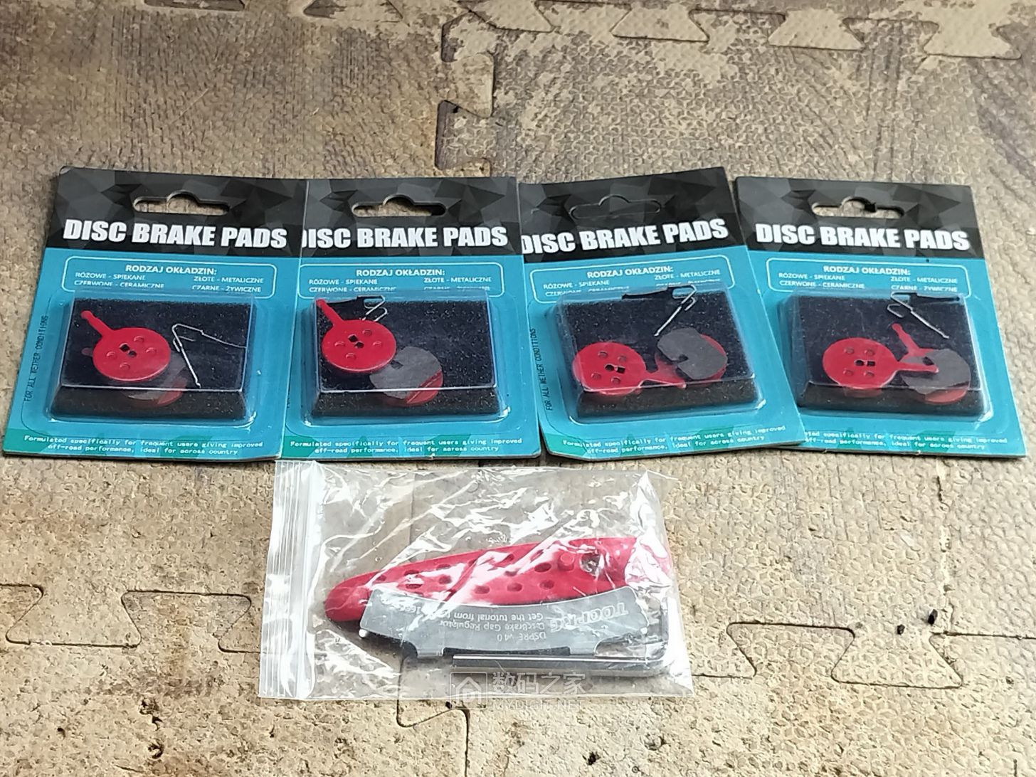

网购来令片和赠送的工具
赠送的工具三样
4对来令片
没中文,装样子,其实就是国产的,还不一定是大厂的

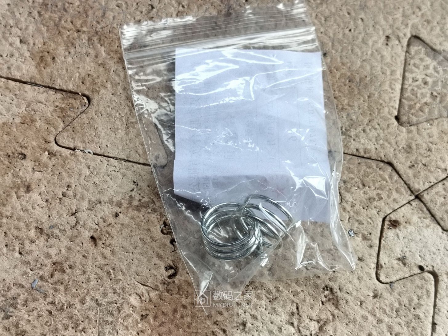

一对回力簧
这簧最头疼,买少了对不起邮费,买多了吃灰浪费,这一对,用了红包还5块多呢

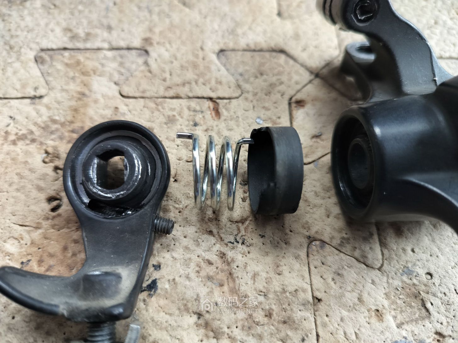

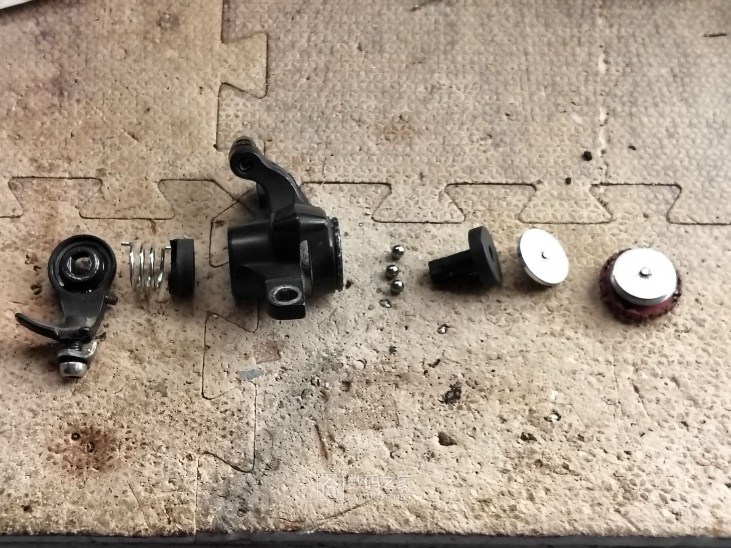

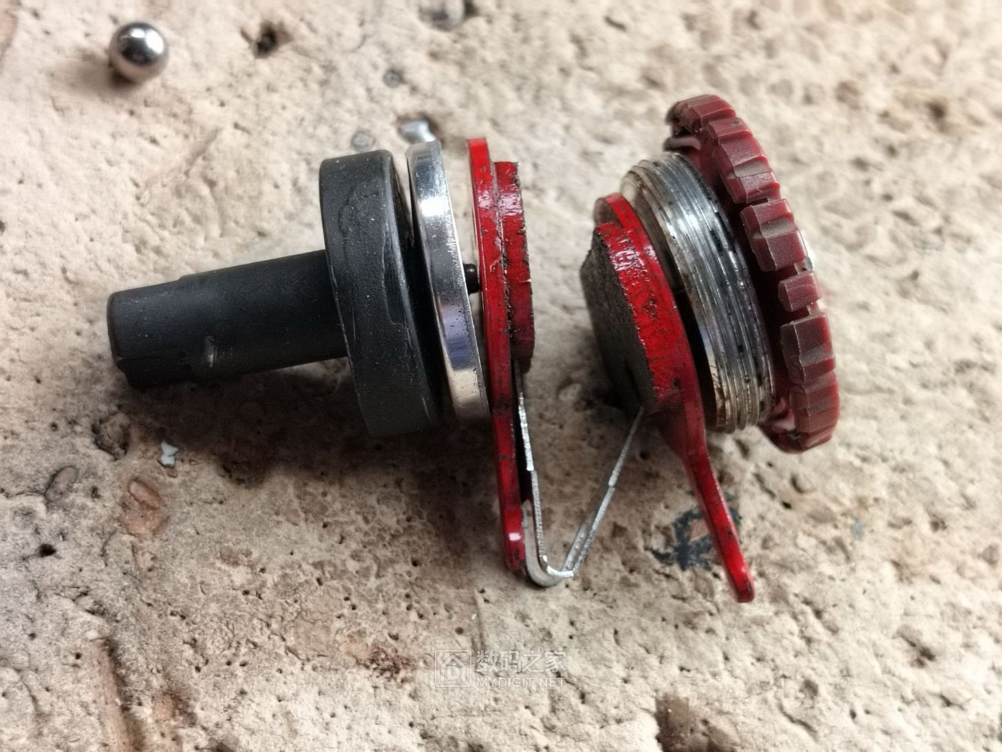

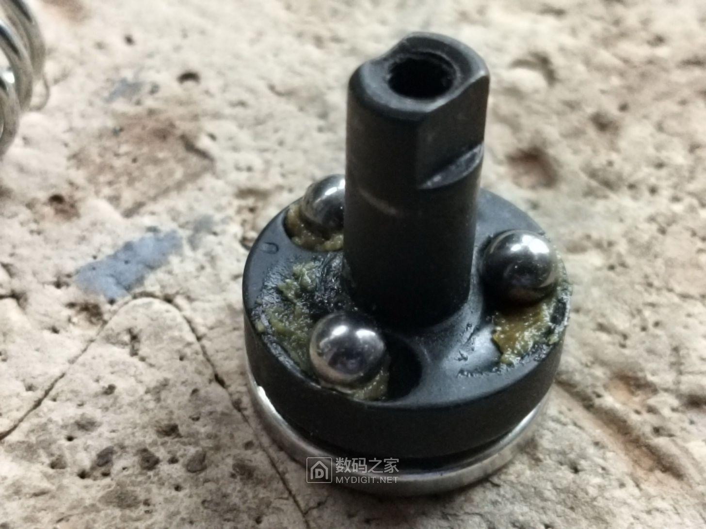

刹车器转动部分结构排列
回力簧在这个位置
刹车器产生力量的地方

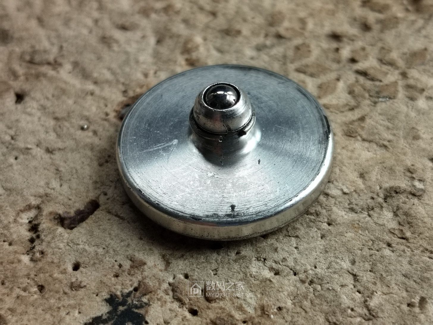

拆下擦擦干净

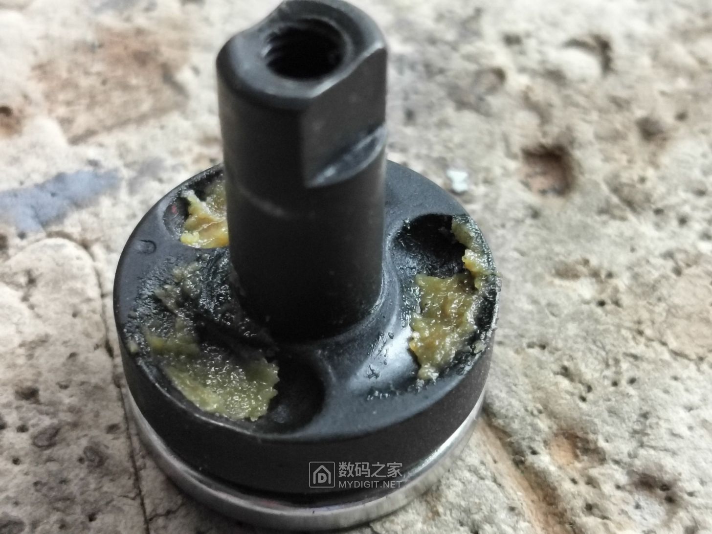

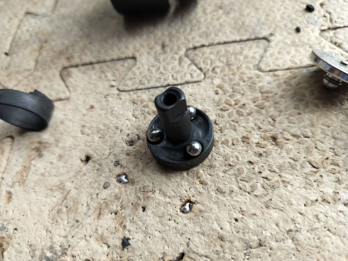

靠这3颗珠子和凹槽产生力量

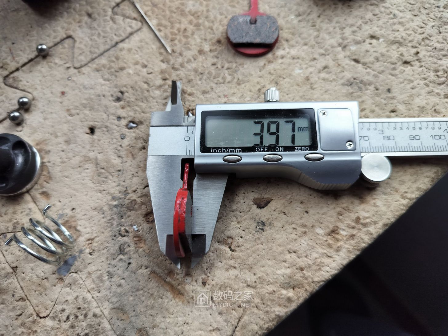

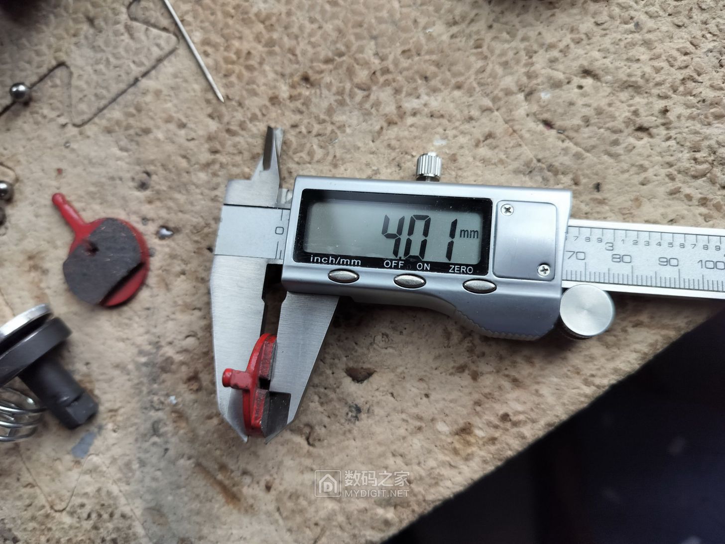

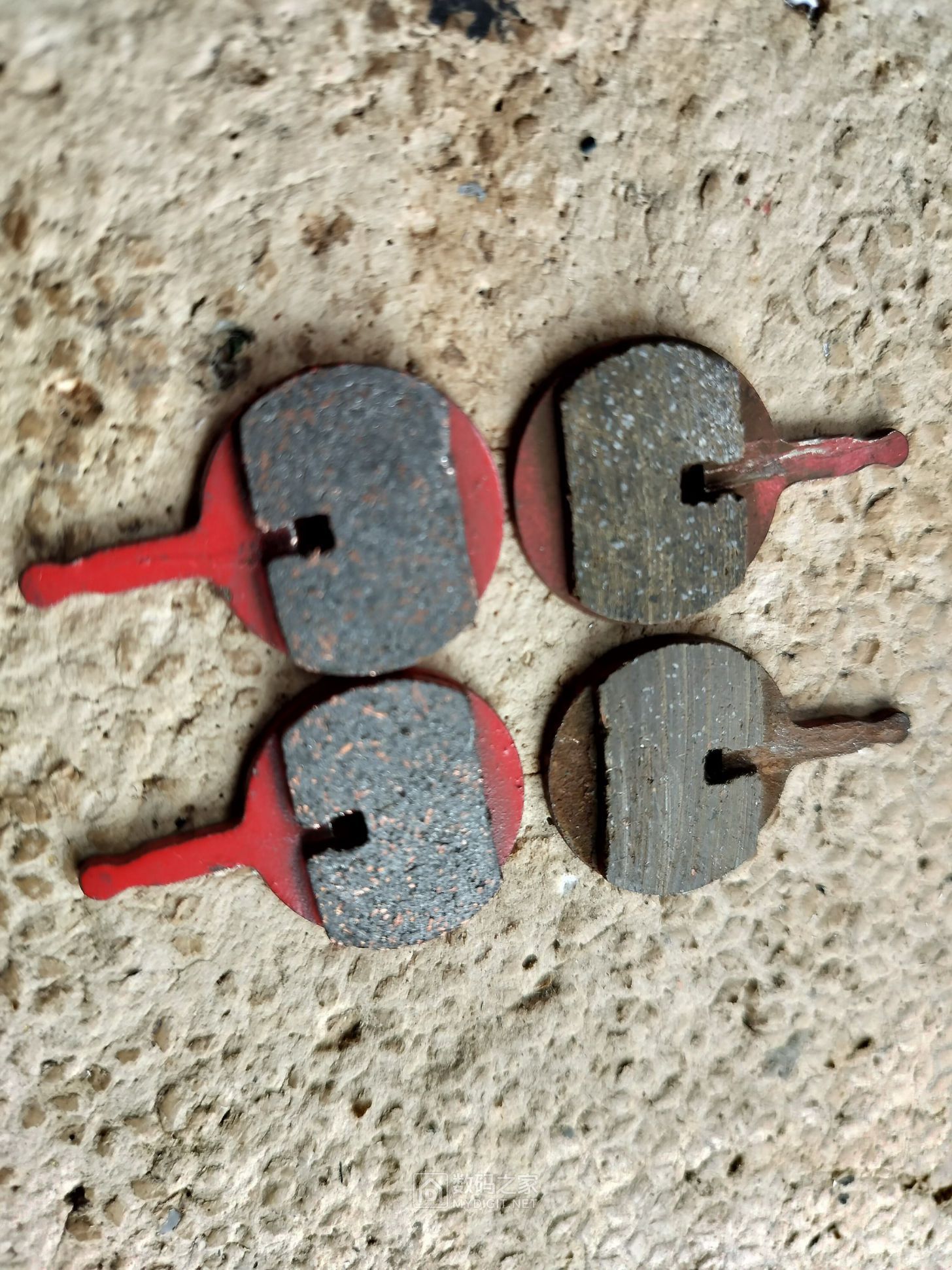

来令片新旧对比,左边是新的,半金属的,都说半金属的好,实际效果后刹车并不理想
这个暂且叫它刹车盘吧
这个结构保证力量均匀
这样排列,比划一下好理解

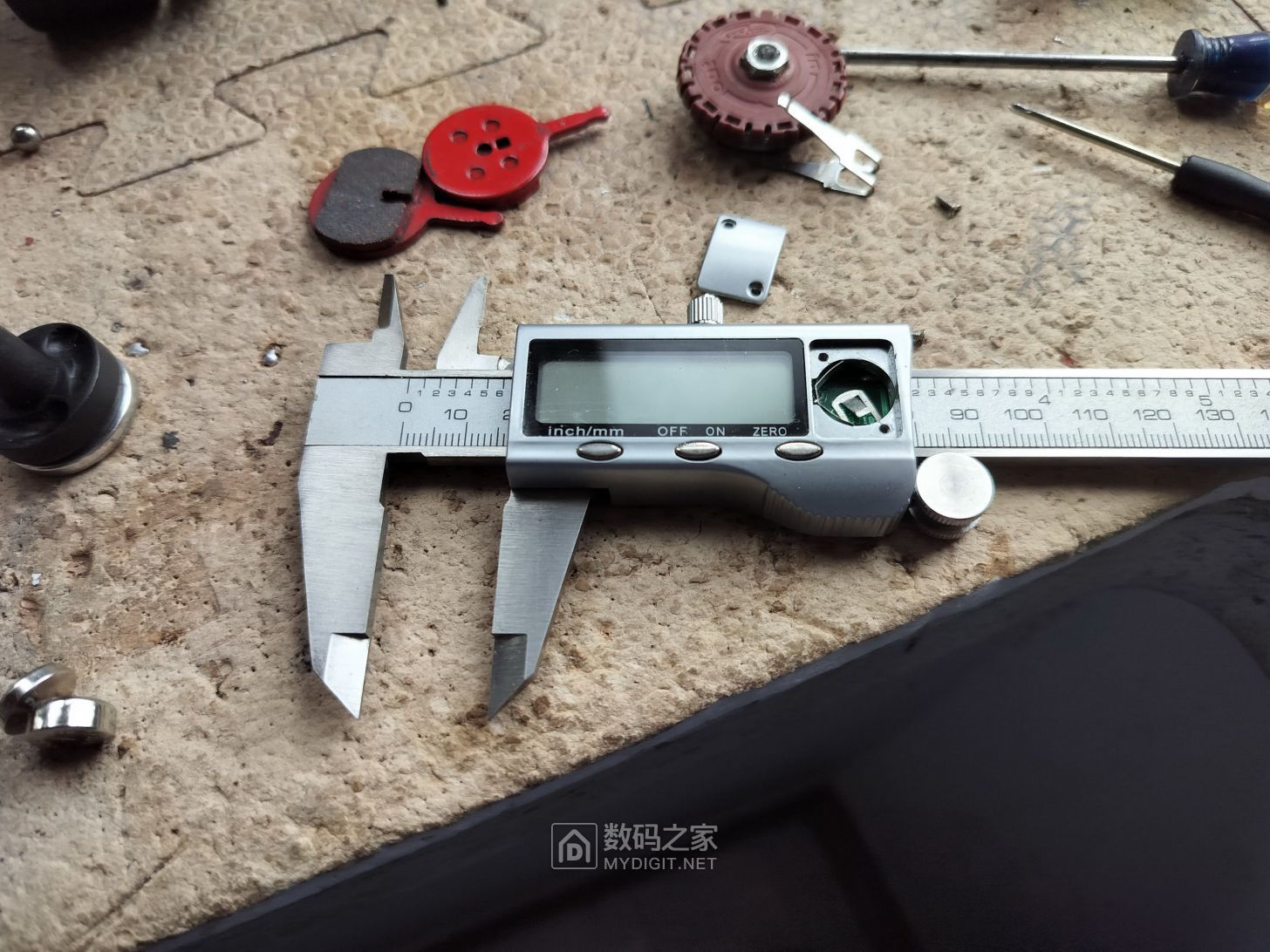

上贴说的,用尺子时没电
新片厚度在4MM左右
重新上点黄油

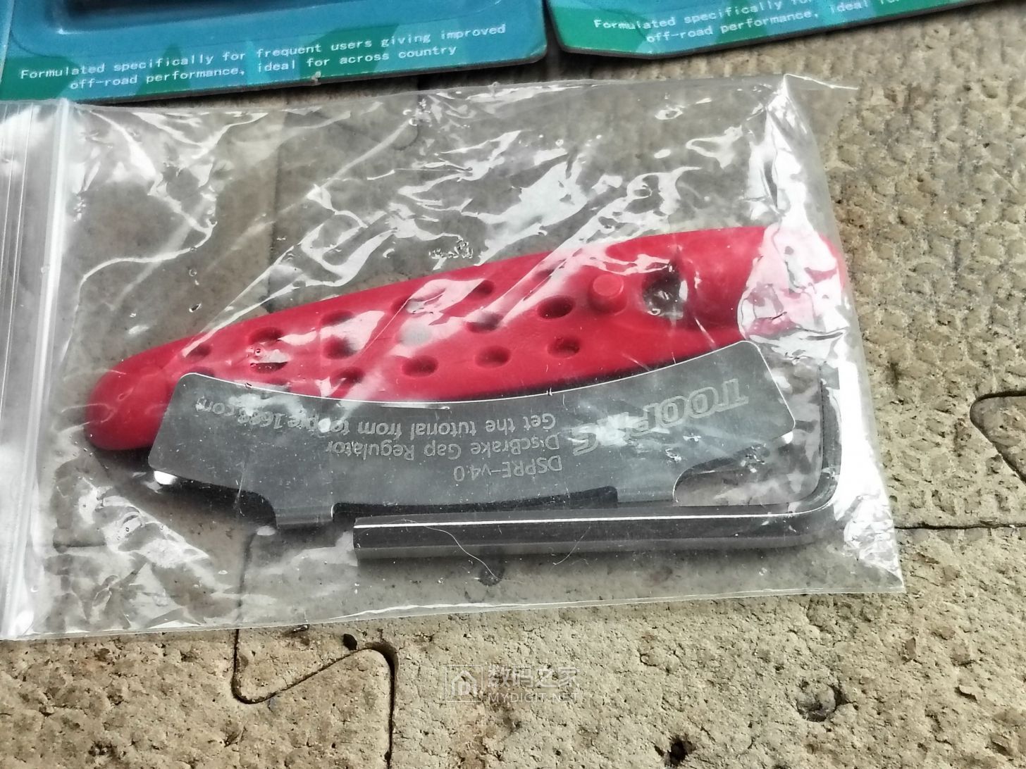

赠送的3样工具

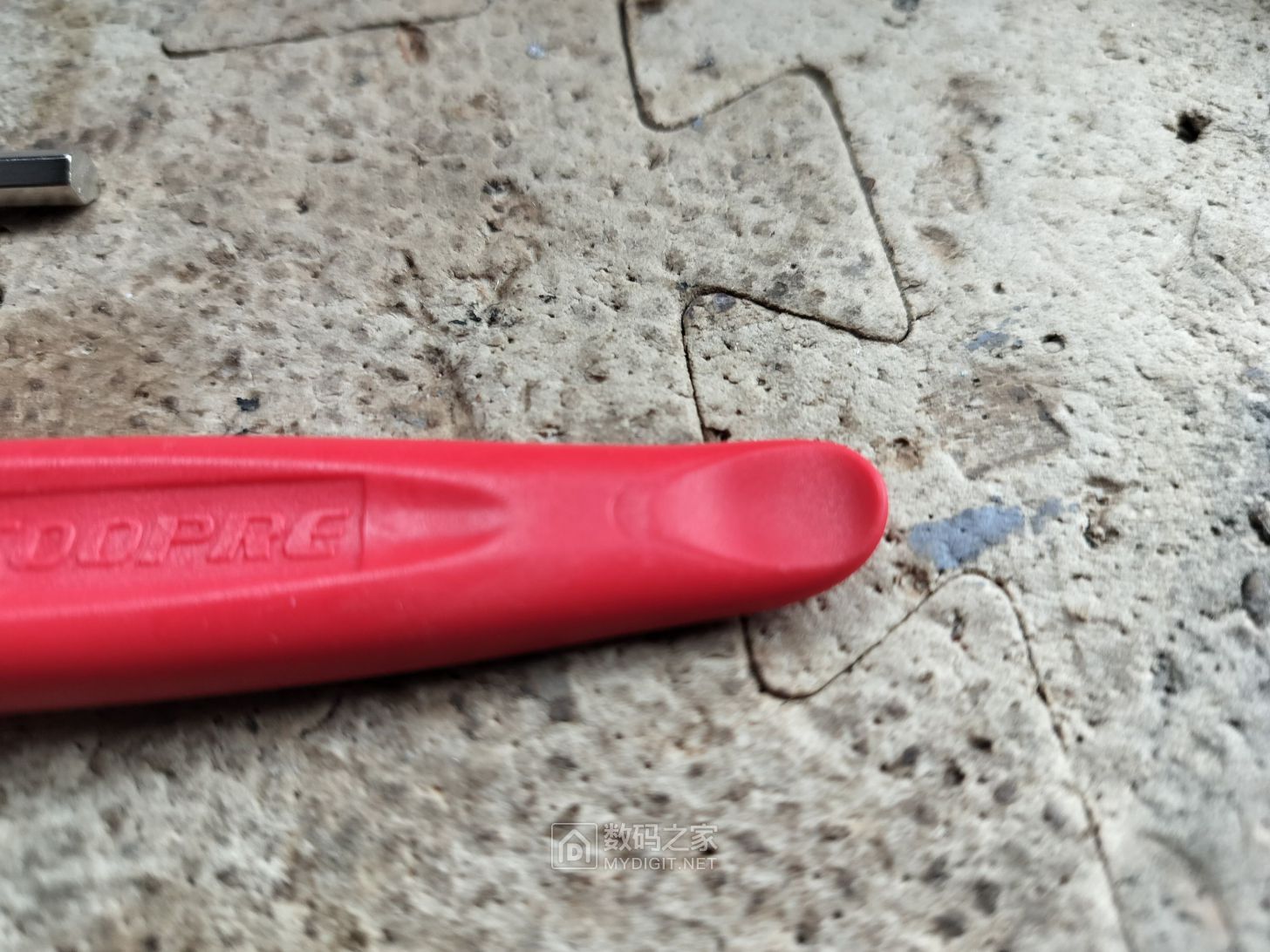

开始不知道这个红色棒干嘛用
专门网上搜了一下,就是个撬胎棒,这里老板说的意思是撬油刹活塞用的
刹车器间隙调整尺

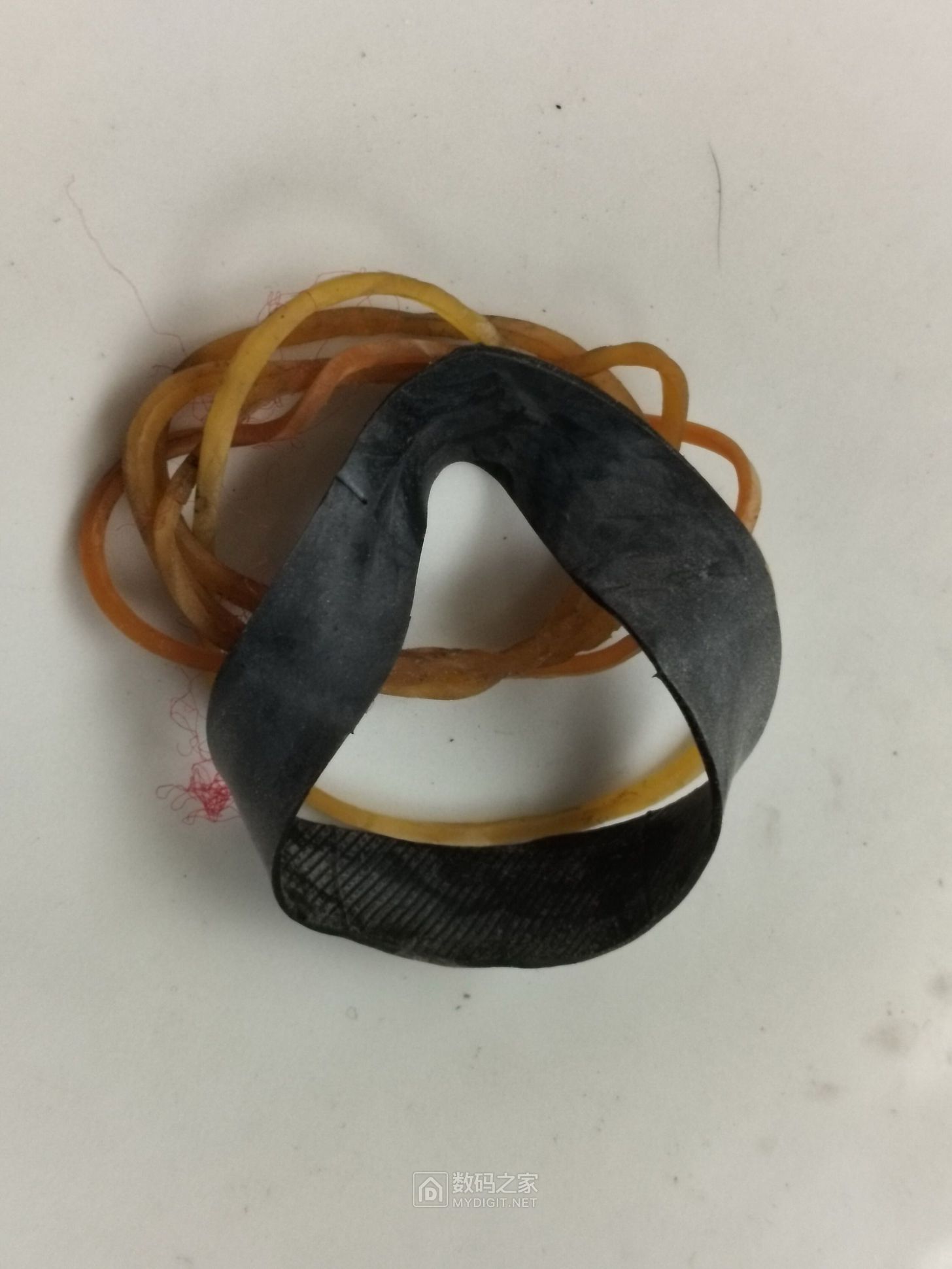

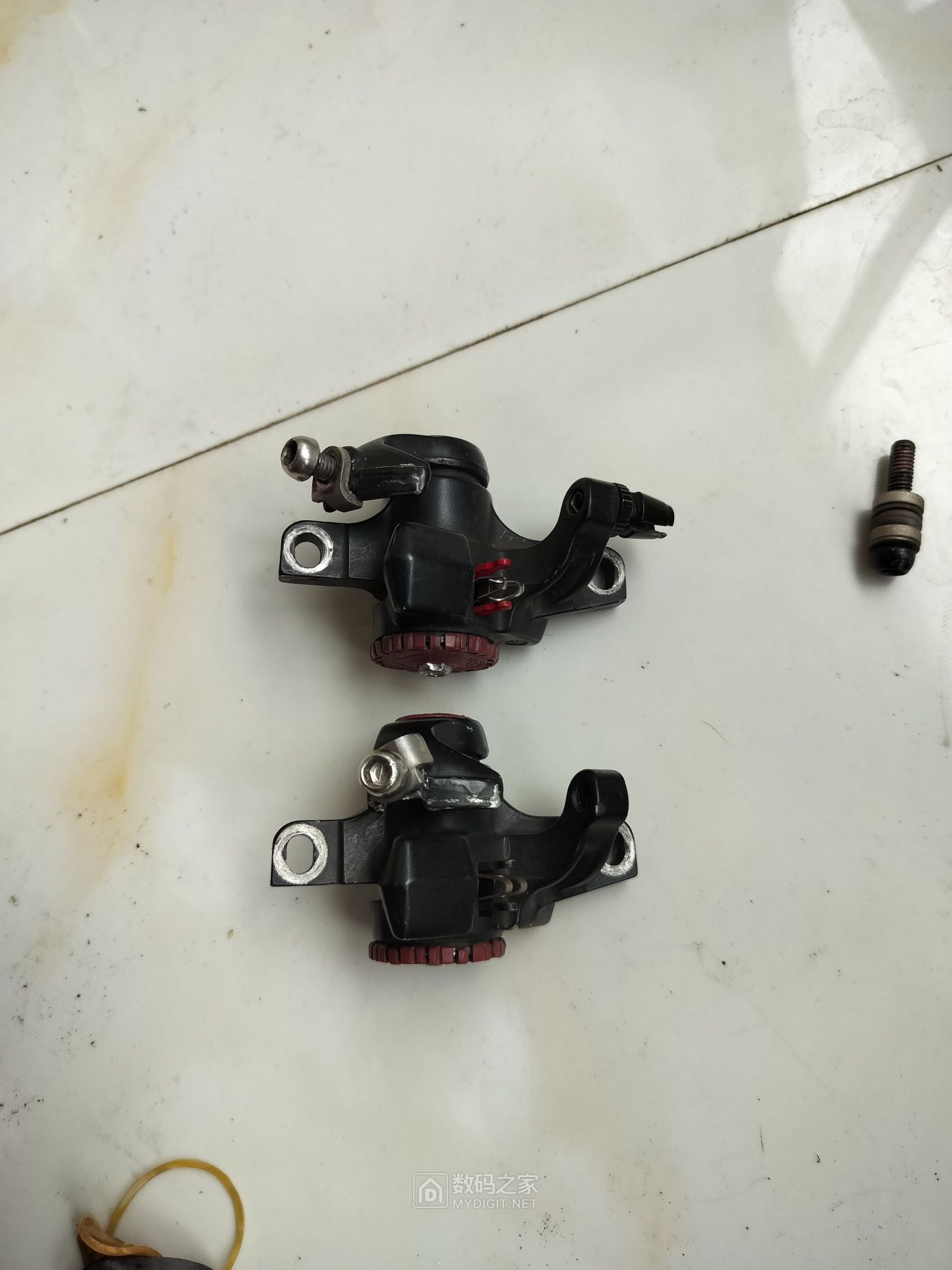

回力簧断了之后临时用皮筋复位
拆下皮筋

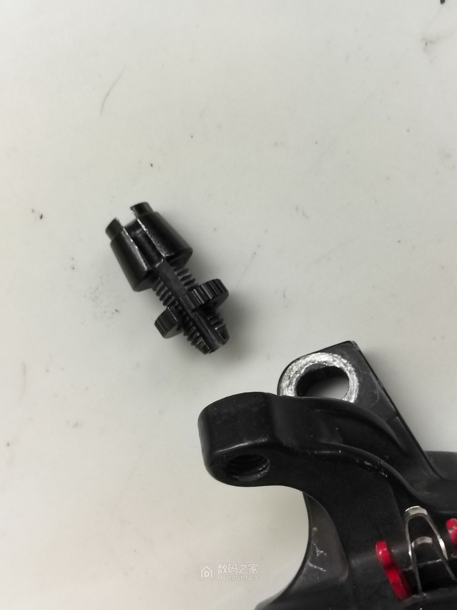

拆卸刹车器
既换两个都换了,把来令片也一起换了,也是拆卸一次,不容易
断裂的回力簧
磨损的来令片
