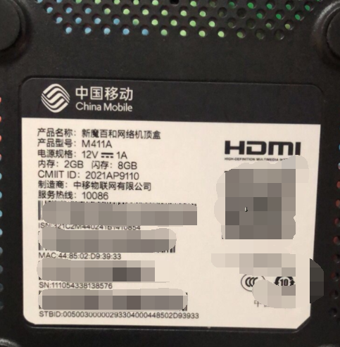

魔百盒M411A_S905L3_UWE5621DS_2+8_当贝桌面卡刷固件包
特点:
1、适用于对应型号的电视盒子刷机;
2、开放原厂固件屏蔽的市场安装和u盘安装apk;
3、修改dns,三网通用;
4、大量精简内置的没用的软件,运行速度提升,多出大量的存储空间;
5、去除应用安装限制;
6、支持开机自启动、开机密码锁、儿童应用锁、应用隐藏、开机自动进入HDMI等各种花式功能 ;
M411A免拆机u盘刷机步骤:
1、准备一个FAT32格式单分区8GU盘,将压缩包里的recovery.img、update.zip、
     factory_update_param.aml 三个文件以及YueMe_BOX文件夹拷贝到U盘根目录;
2、U盘插入机顶盒usb端口,盒子按下电源开关加电开机,通电同时连续按遥控音量-和菜单键键,出现刷机界面立刻断电重启后自动刷机;
3、刷机完成后盒子会自动重启,优化系统程序完成启动到主界面,自己手上有什么好用的直播、点播程序都可以放在YueMe_BOX文件夹完成自动安装。
