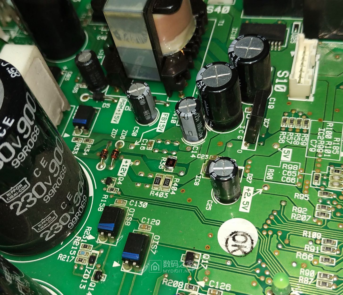

      拆机过程省略,拆外机板检修,15V电源处R36电阻(3.9R,变频模块供电)阻值变大,更换后试机正常。同时测得R168(0R)阻值变大,补焊后正常。

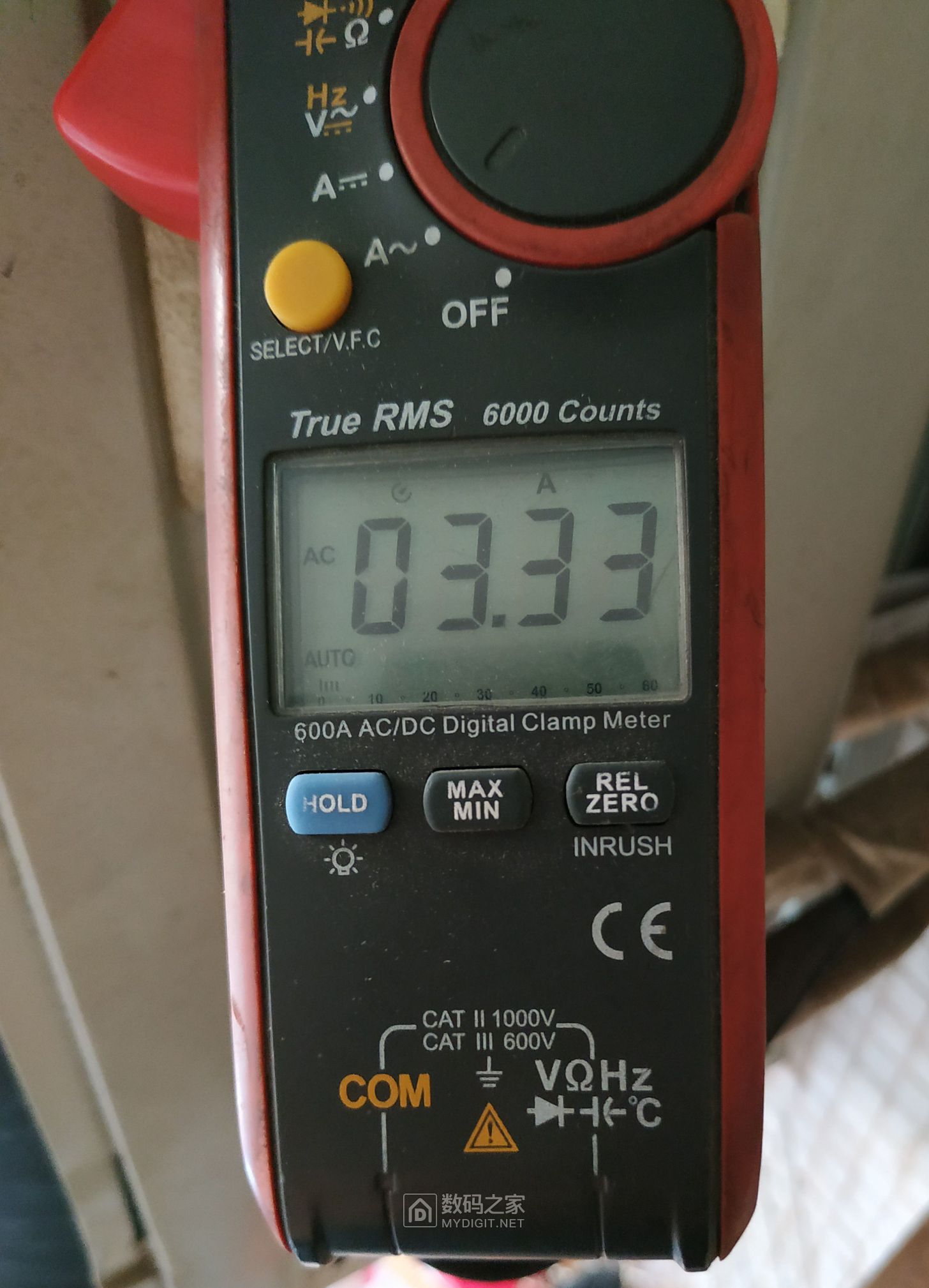

      压机启动后测得整机电流约3.3A,长期运行电流约2.6A。
