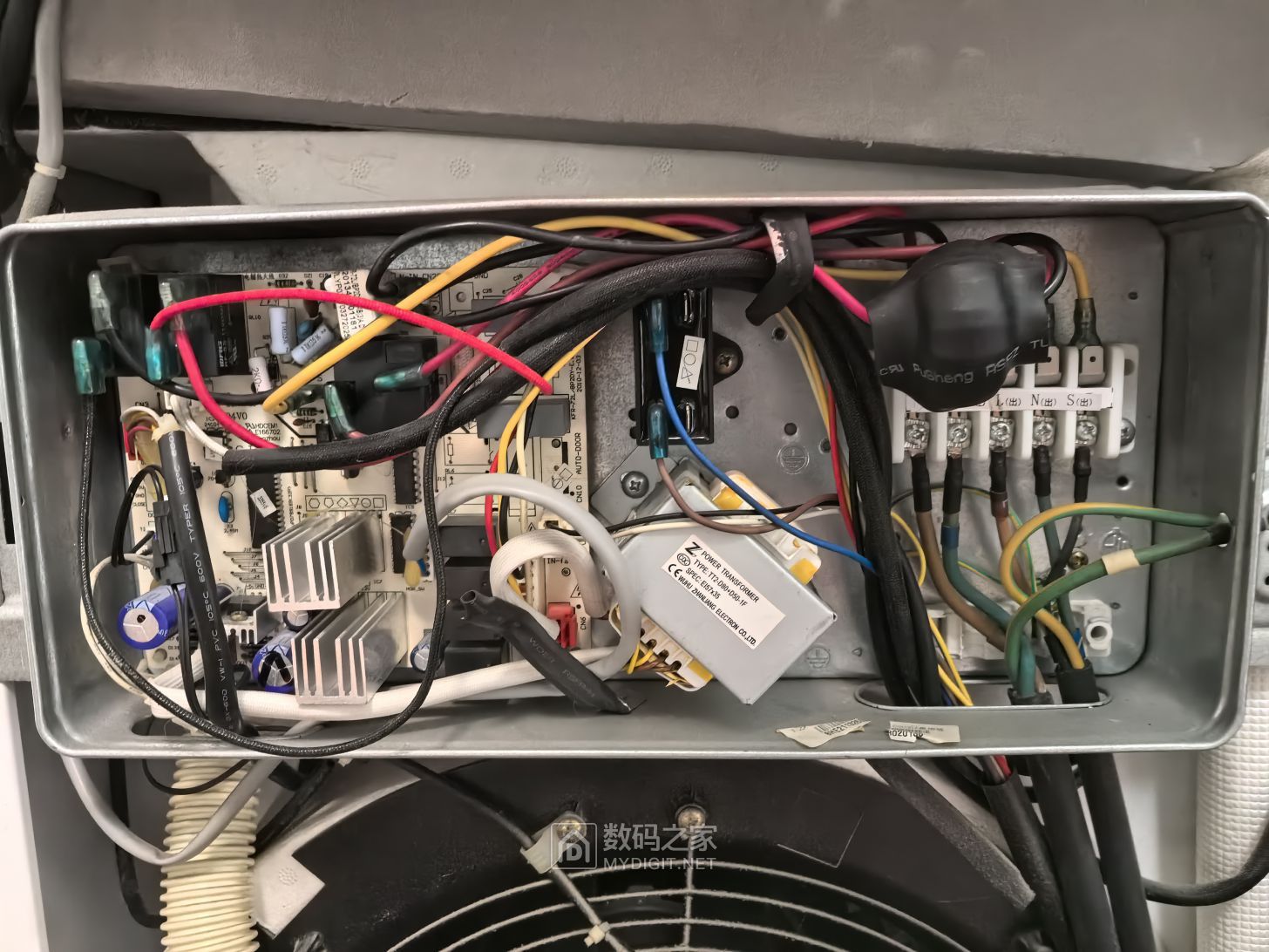

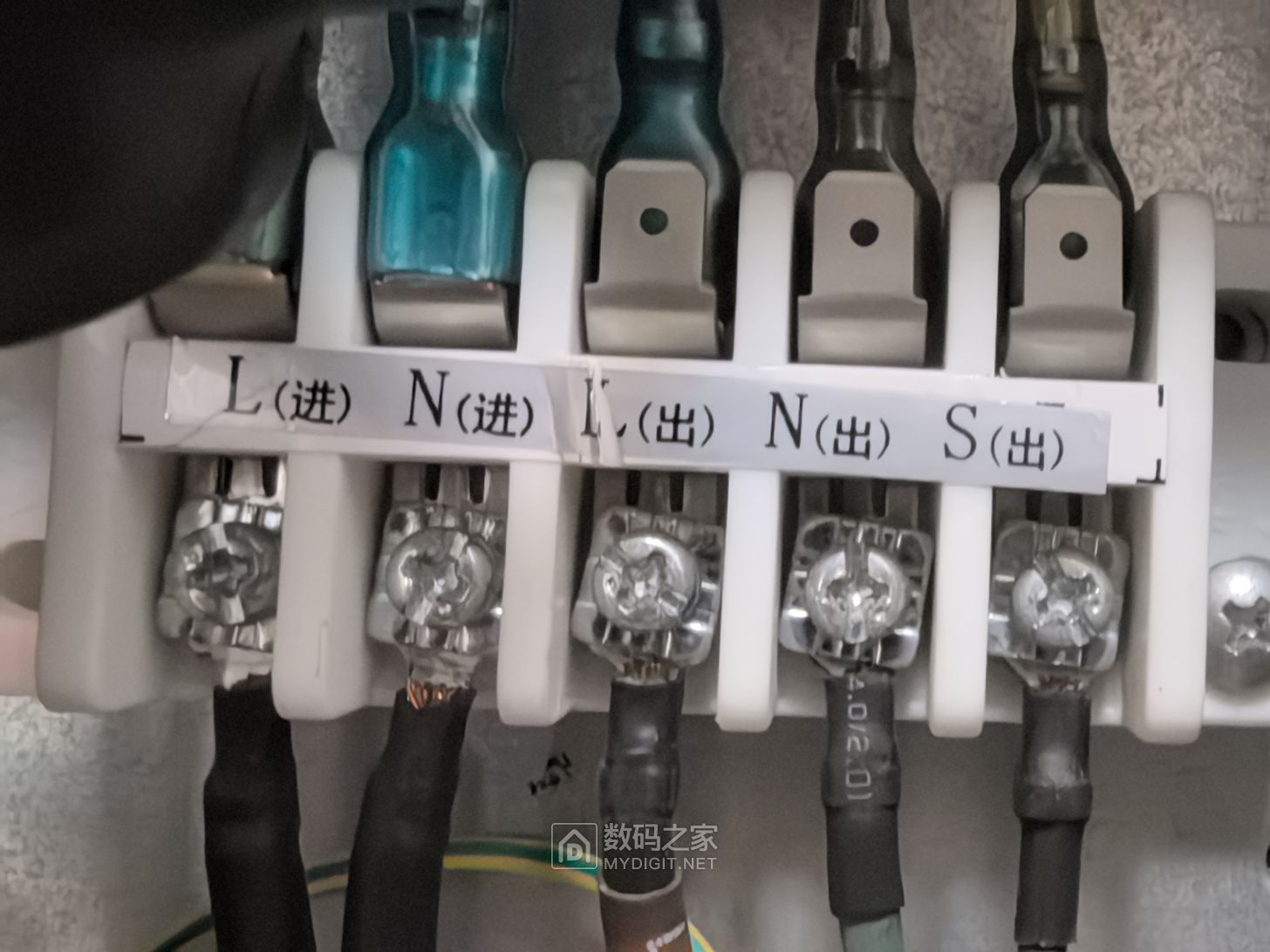

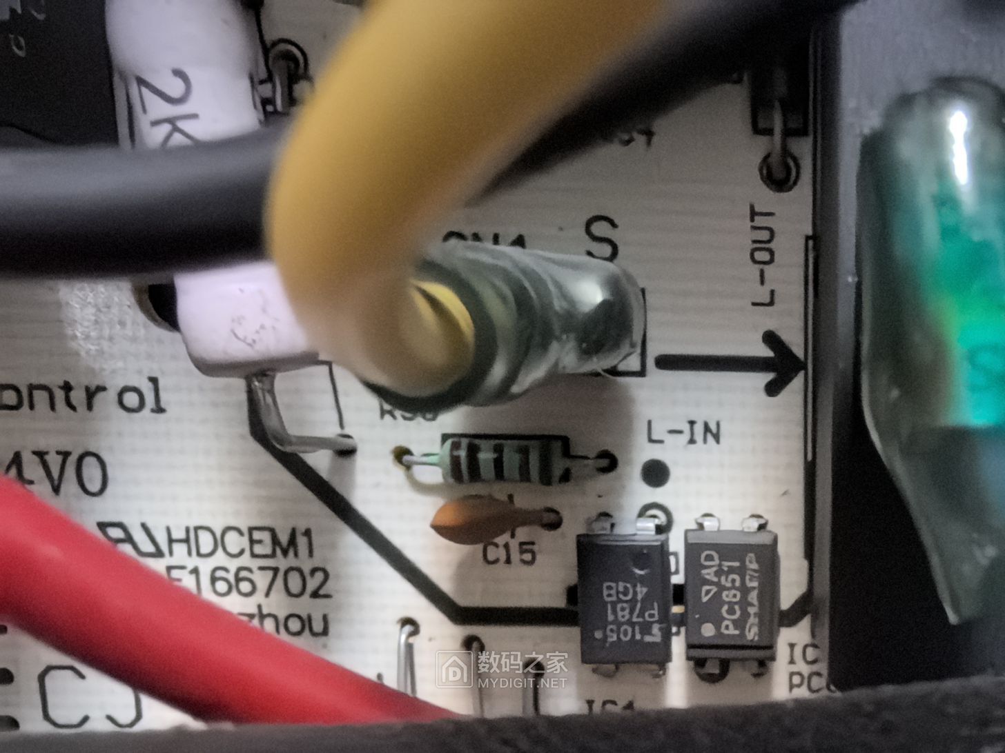

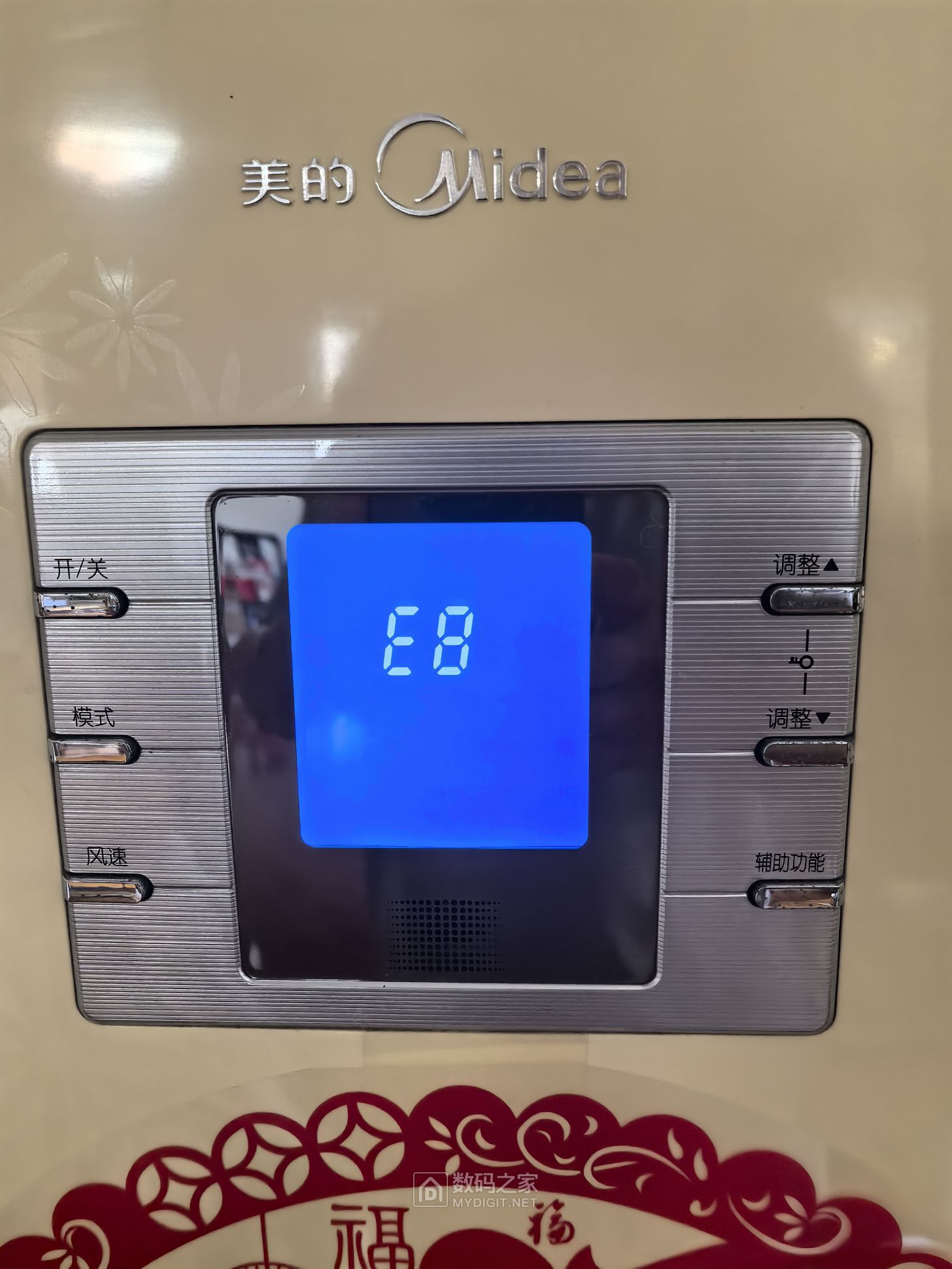

美的空调(外机型号KFR-72/BP2N1-270)故障维修求助。昨晚运行中的空调突然停机,报E8代码。上午试机现象:制冷26度开机,渐有冷风吹出,大约1分钟,外机风扇从快速旋转状态明显变慢最后停转,一会内机自动停机,显示E8。网上恶补相关知识点,普遍认为E8是通讯故障。打开内机,测通讯线S对零线电压变化:制冷开机后电压在60-70V与负10-14V之间变化。看到外机风扇转速变慢时,电压在负60-70与0V之间跳变。一时搞不清头绪。好在外机在一个平台上,拆开外机,电路板上没看到异常元件,测三个感温探头阻值6.4K、6.4K、36K,当时环境温度大约30-33吧。

外机电路板旁有一个独立的450V4uF的CBB电容,估计是风扇启动电容,测量还有3.85uF。外面平台比较局促,拆机时手上灰尘太多,未拍照。
