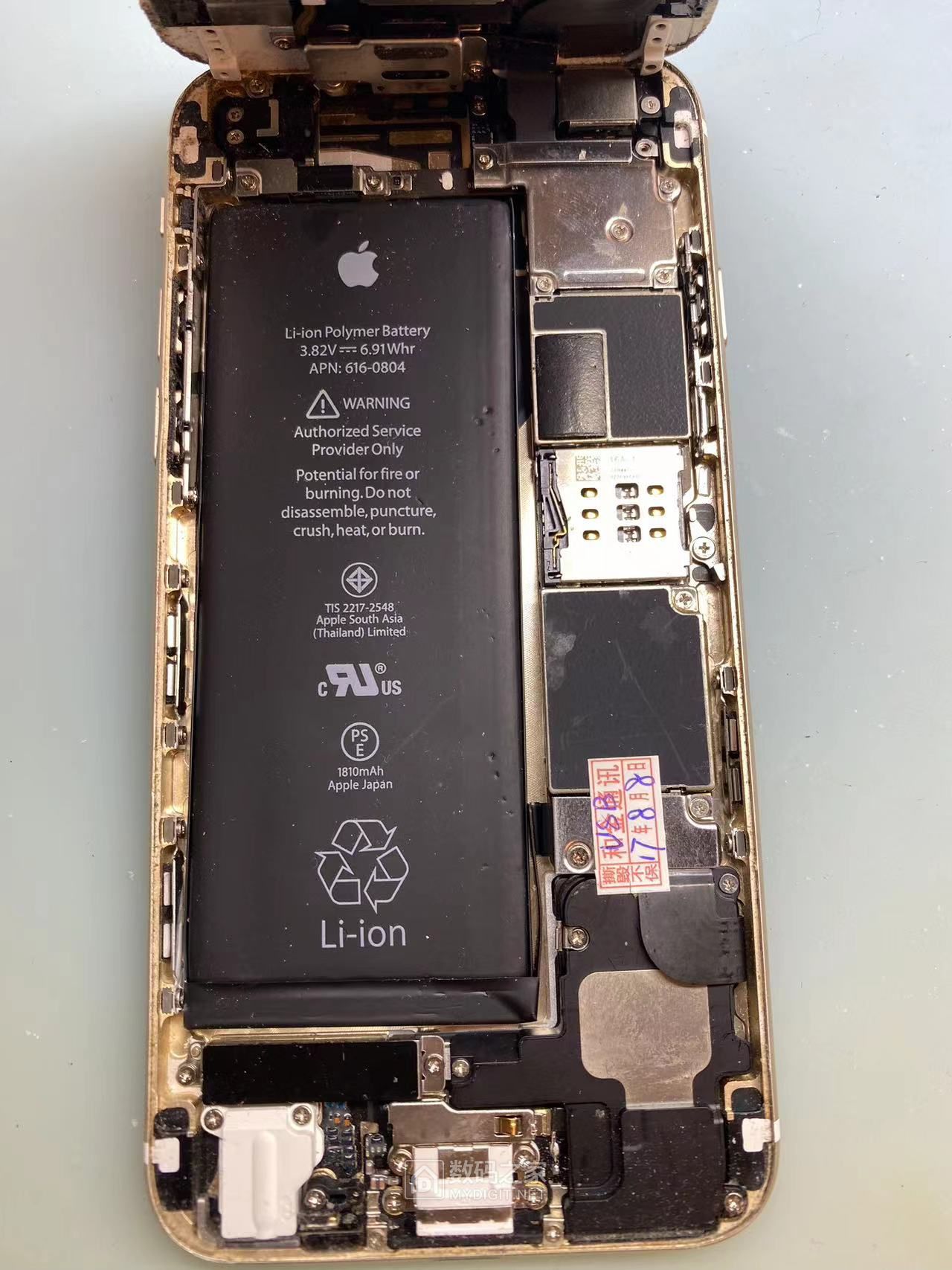

习惯的扩容前测试各项功能正常后再刷机看是否正常,此机居然还是10.2系统,估计买回来后没有升级过
拆机,在2017年8月8日修过,真耐用,居然这么多年貌似只修过一次

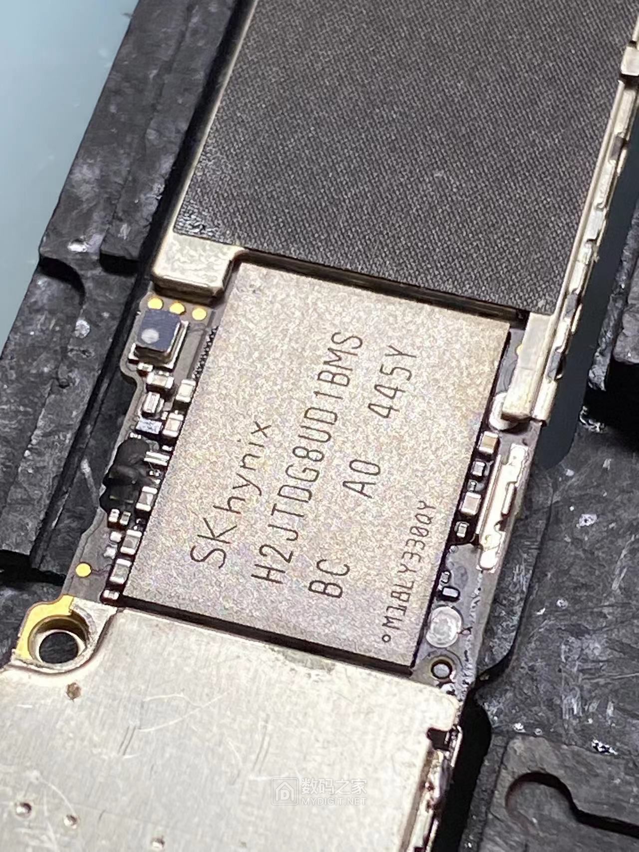

来张硬盘特写,海力士16G
割硬盘周边的黑胶,避免撬硬盘时带掉周边的小元件

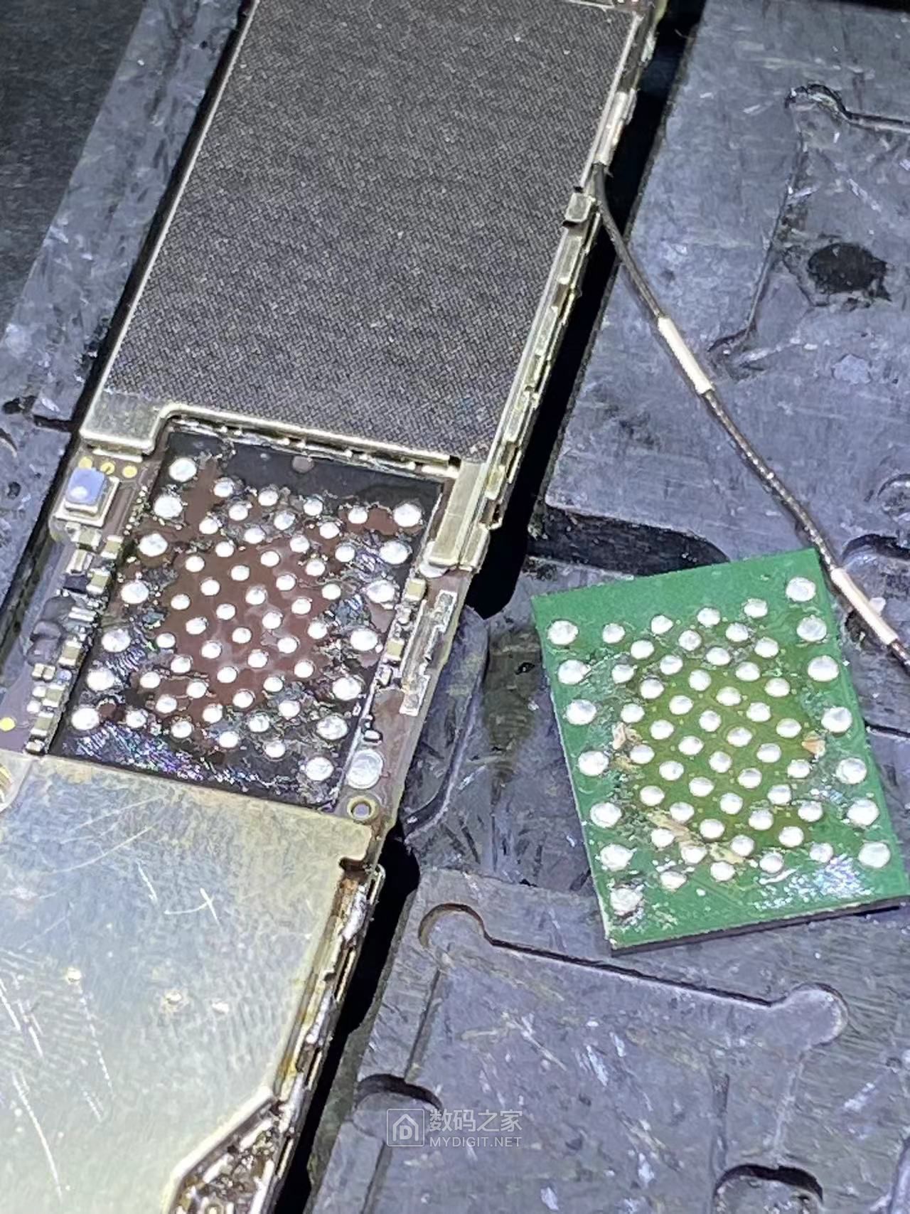

快克861风枪拆下硬盘
显微镜下看看主板的硬盘焊盘,还带胶的

主板的焊盘清理干净
128G准备植锡
植好183度的含银锡
焊回主板

同事说外壳太旧了,要换新,拆下电池,居然也曾经被拆装过,但应该没有换过电池
换上新的后壳,焕然一新了
