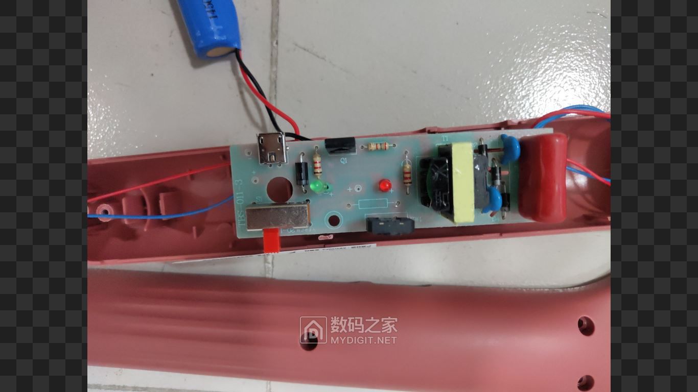

商城给孩子买的玩具坦克,使用3节AA镍氢充电电池,随机配送一个USB的充电器,到手一看,什么参数也没有,拆吧
外观很简洁,什么也没有,只有说明,不能对其他非充电电池充电
外壳全卡扣设计,USB口全靠这个贴皮固定,撬就对了
接着撬外壳,内脏就出来了
一个M7(1N4007)二极管降压,一个16欧姆电阻限流,直接怼电池充电。指示灯就是一个1K电阻加一个LED。
充电器不缺,给孩子凑合用吧,玩具垃圾,电池垃圾,充电器也垃圾,就这样。原样恢复。

这个电路甚至还能用在锂电充电。我在超市买到的高价正牛电蚊拍就是这样。

用在锂电的,跟这个不一样,没有限流电阻,直接就只串一个IN4007,直通电池,保护全靠锂电池保护板

360安仔 发表于 2023-6-29 11:44
用在锂电的,跟这个不一样,没有限流电阻,直接就只串一个IN4007,直通电池,保护全靠锂电池保护板 ...
二极管降压电阻限流,宣称1A电流
超市坑爹价买的正牛电蚊拍,虚假宣传吹牛不上税,改4056才能安心充电 - 拆机乐园 数码之家 (mydigit.cn)

给你看一个,看着比你那个复杂,实际和你那个一样的充电电路,多用了个三极管来实现“转灯”
