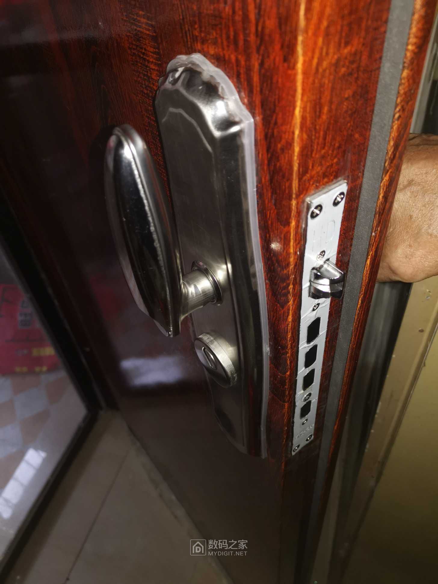

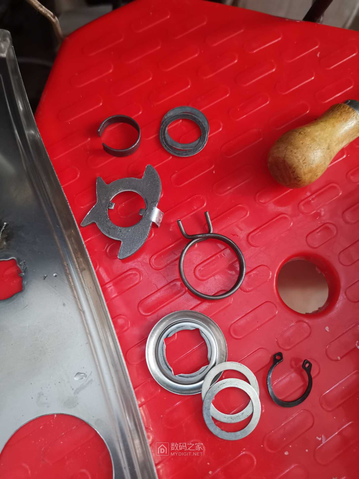

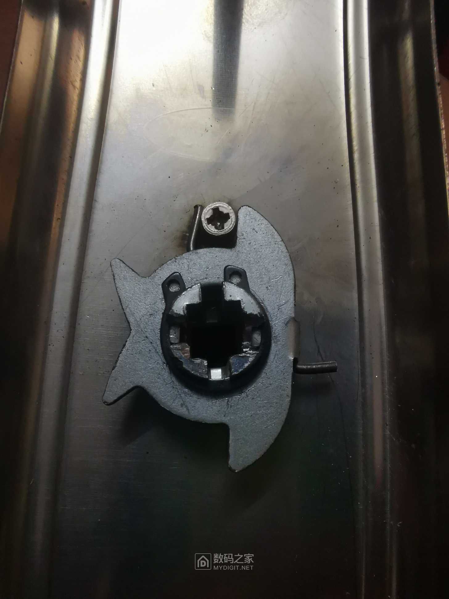

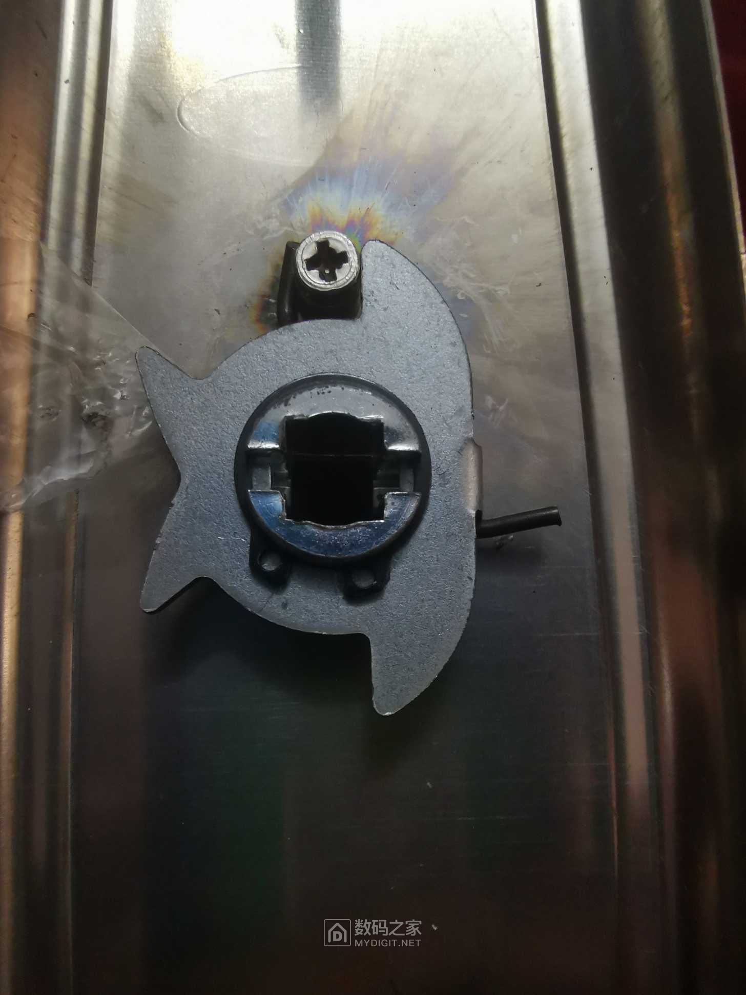

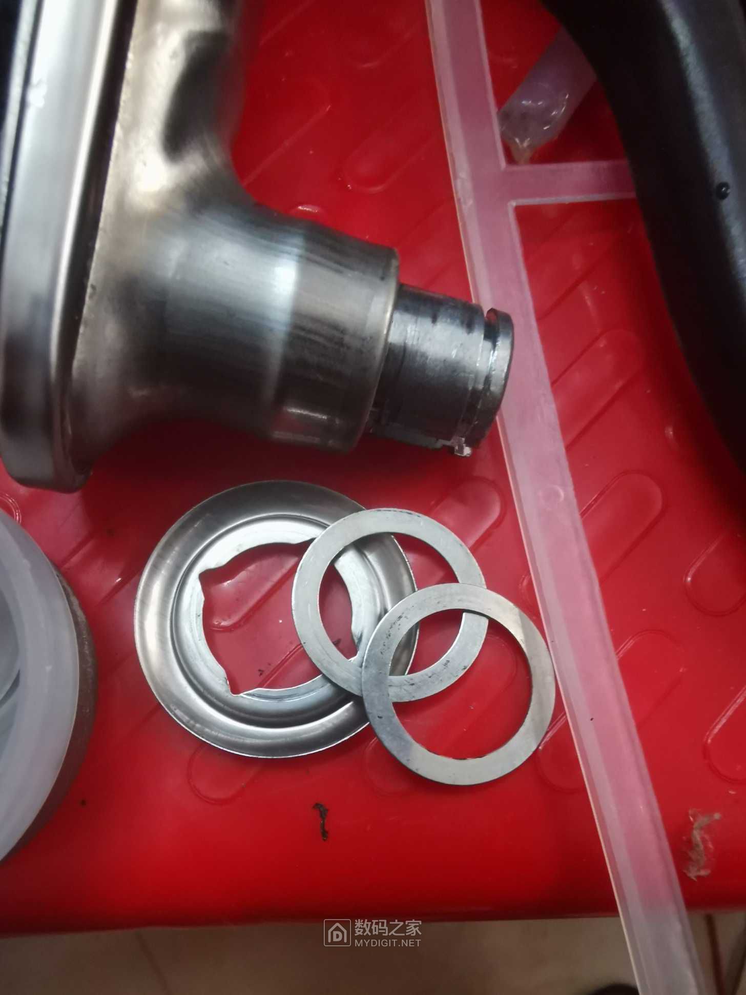

由于外把手里面开门时碰到纱门横杠,需转90度向上,把手也没有中心螺钉,在网上请教也得不到好办法。于是自己想办法搞掂,在转轴上原来的卡槽90度角另开一槽,与原槽成十字形,装配时只用新槽。其它按原装配。改造成功。
