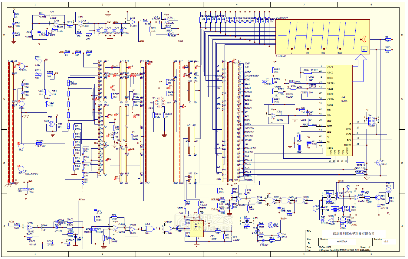

   之前的VC9807A+万用表经过切导电橡胶条修复不显示,换芯片(包括062c三个,358一个,7555一个,2904一个,4011两个修复所有档位蜂鸣器长鸣,换主控(买了一个电容档有问题的万用表,拆7129芯片换上问题依旧)。
   所有电阻均在线测量,有些在线测阻值不准的,拆下来测量没问题,电容根据9806万用表作为参考量取的也没问题,二三极管测量也没有问题,就压敏电阻没办法测量,目前万用表症状:
       1、  开机后所有档位有数字,出现没有规律的跳动,通断档短接能蜂鸣,但是数字依然自己跳动,感觉万用表一直在测量状态(见视频)。短接7129的32.33脚位能归零。
       2、 芯片的 23-24脚等于电池电压9v左右,24-28脚3.25v;换芯片3.06v(手册2.8-3.5,典型3.2),28-34脚0.98v左右,测量24-36脚4.95v;换芯片4.63v(手册4.5-5.8,典型5.3),开机电流3.3ma左右。
    难道是我换的主控也有问题?或者说我换的其他芯片有问题?因为网上没有改型号的电路图,参考9806的电路图
补充内容 (2023-7-16 23:34):
自检不通过和数值一直跳动的原因已经找到,是转盘里面的一个弹片偏软,每次旋转的时候会偏离位置导致的。
参与人数 1家元 +6 收起 理由
bj549 + 6 謝謝分享

你测量的引脚间的电压基本没问题!我的9807A+电压档电流3.97mA。 3.25V  0.98V。。。。
确认表头好坏的话,可以试试自检比例读数法
短接33-34  短接24-37  档位拨到电压档就行 如果显示999X  芯片基本可以确认表头没问题!那问题可能出在周边电路。剩下就排查其它电路比如转盘,输入端的电路和保护元件。还有那个芯片背面的运放,这个也很关键(必要时可以试试短接IN-和com看看情况有无变化)。
还可以拨到比如20V档,测量一个10V电压,然后测量IN+和IN-之间是不是接近一个0.1V的电压。如果不是,说明输入的电压没有按照应该的分压比例进入芯片。

你视频中的现象和这个自检实验的现象不能对应。短接pin32/33归零+视频看起来像fe有问题,你的自检实验又像adc及周边有问题
先做个简单的检查,用dc200mv档测量100mv和150mv电压,看看什么现象。

7129背面的TL062运放换一下,最好用拆机件,这芯片假货也不少!
或者短接in-和com试试。我没试过,我猜如果062有问题,短接应该有变化!

还是先确定表头好坏吧。方法前面都说过了。芯片以及芯片周边元件电路没问题的话,自检比例读数应该可以正常!表头是好的再排查其它问题
