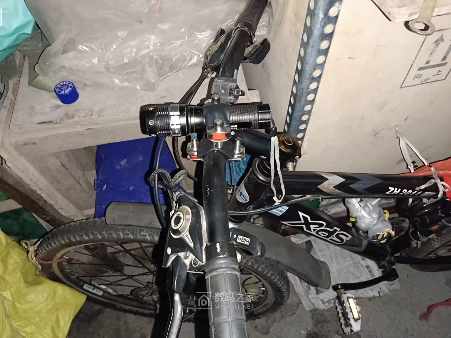

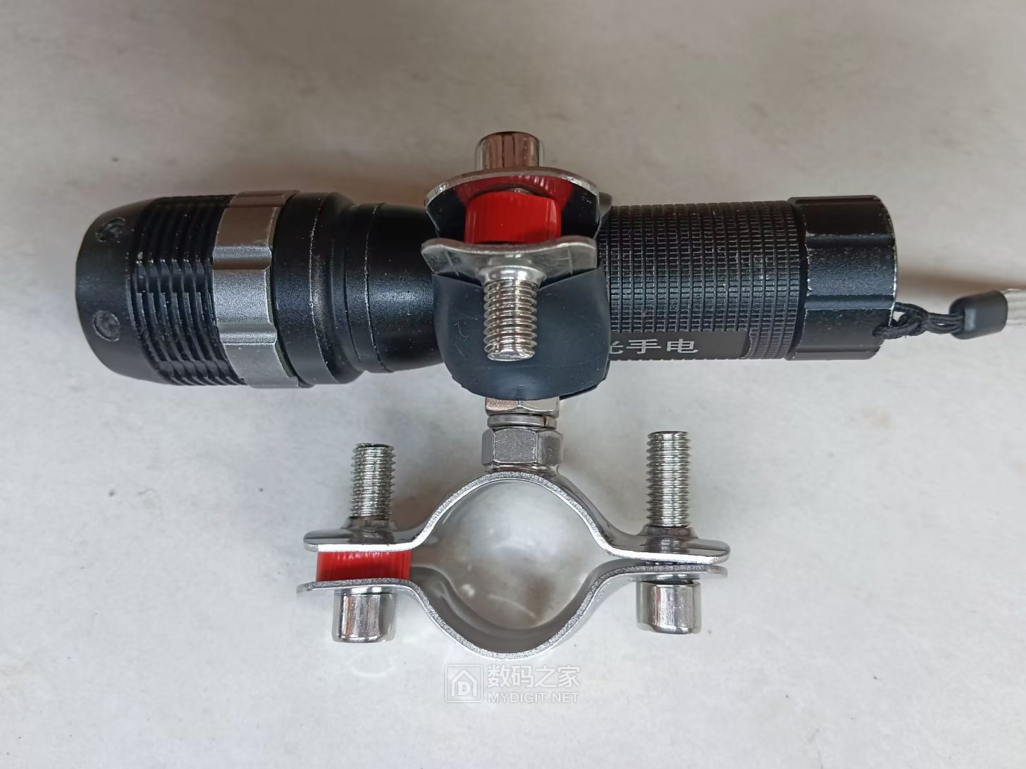

2个不锈钢卡箍 + 1个无头中空内六角M8螺丝 + 热缩管(黄腊管)增厚防刮
试了一下螺丝紧固胶水,紧是紧,但是拆一次就不紧了。
汽车门上拉手那种慢慢回位的阻力油脂是什么?
实装
需要这样的支架固定

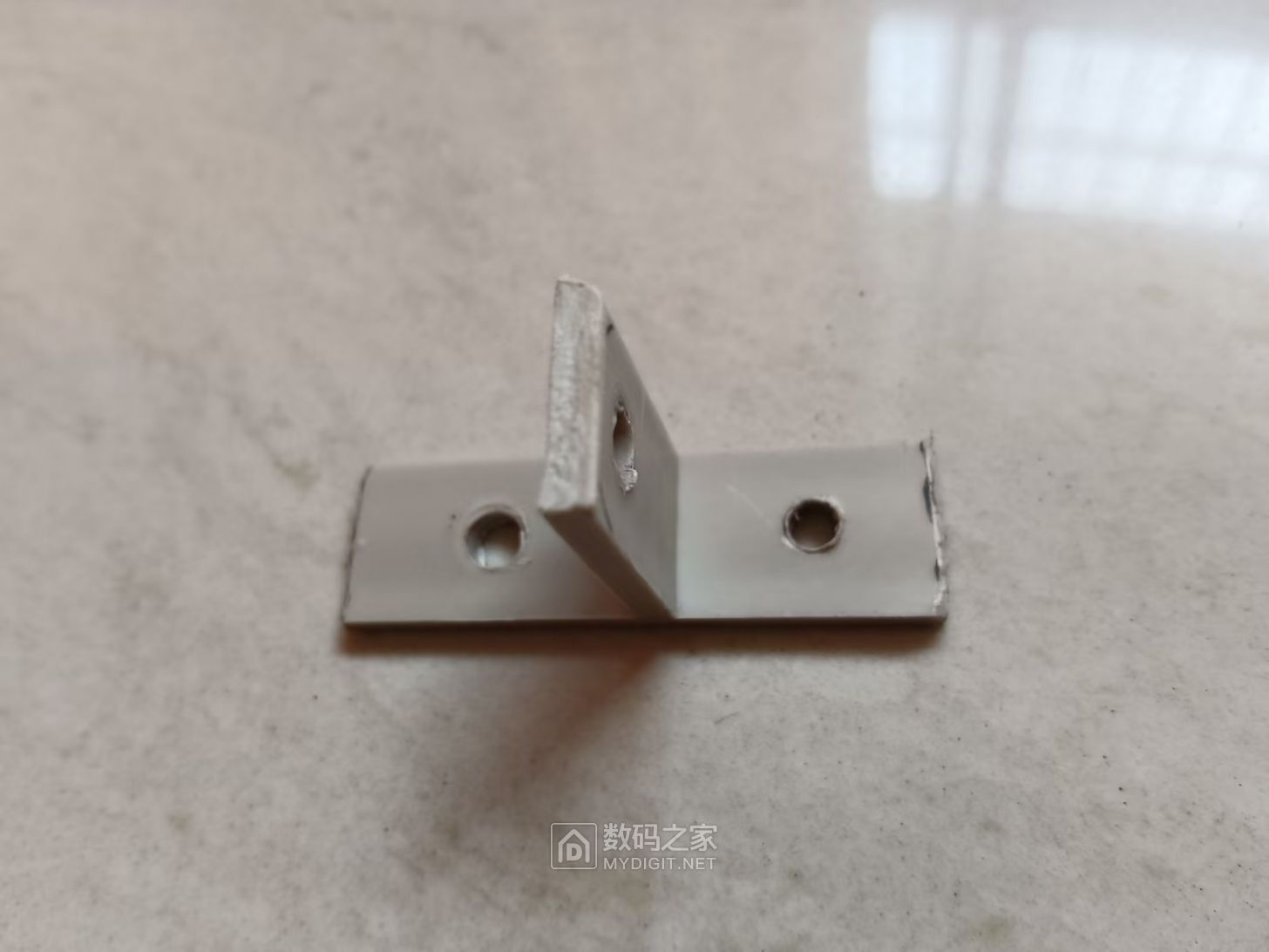

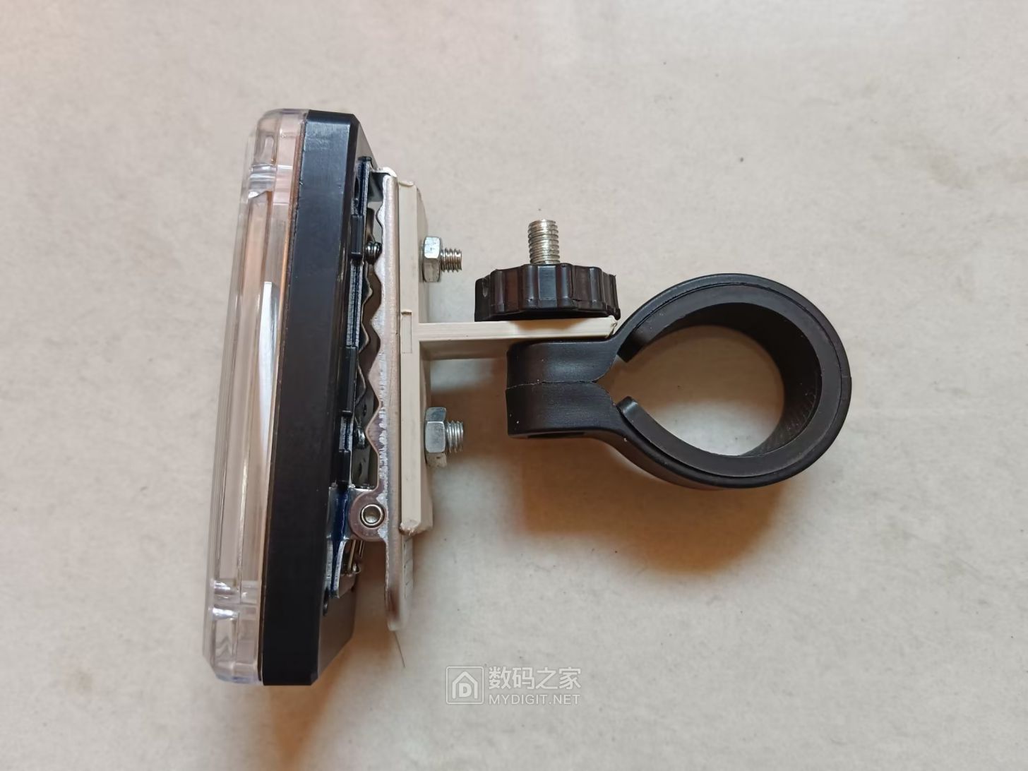

肩灯改尾灯支架料板
规划
切割烫孔
安装
实装,好是好,就是太闪了。

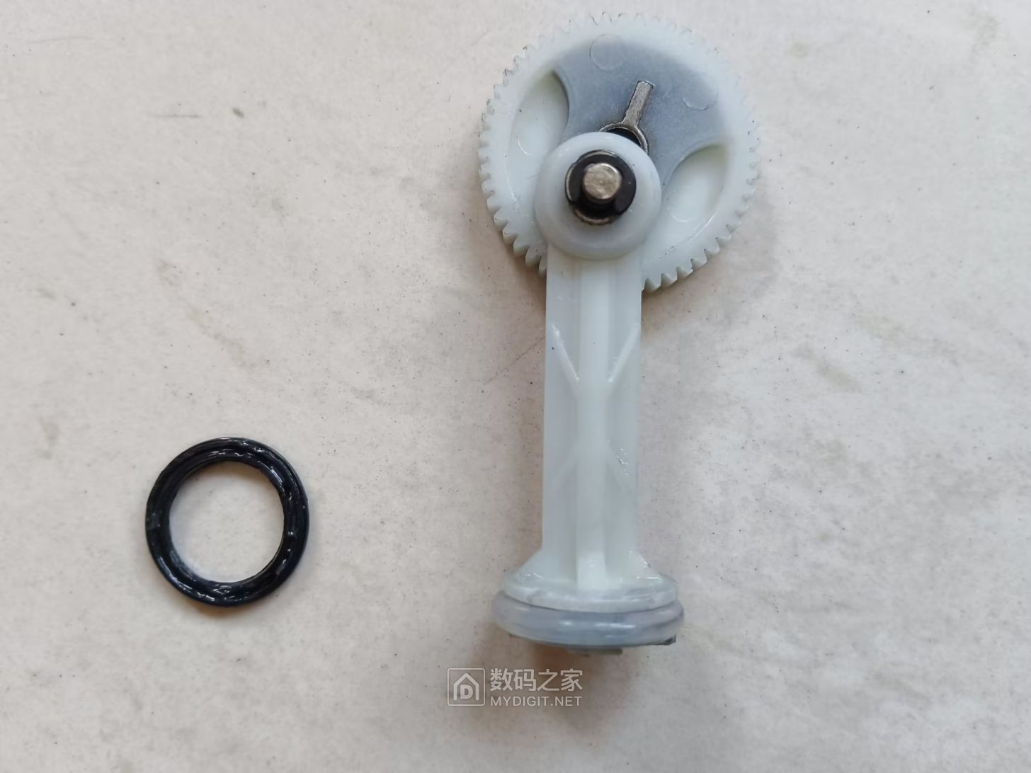

捡了一个车载气泵,没气压。
换个皮圈试试
刚好捡了个气球测试,可以了,线是铝的全不要,改成DC母头。

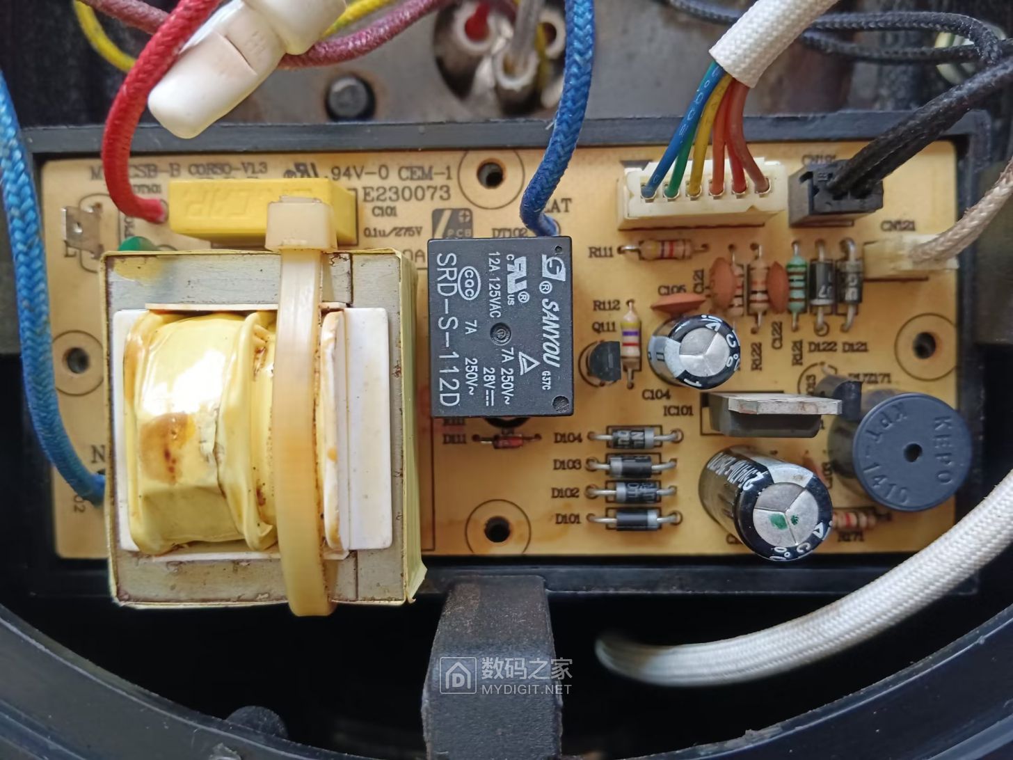

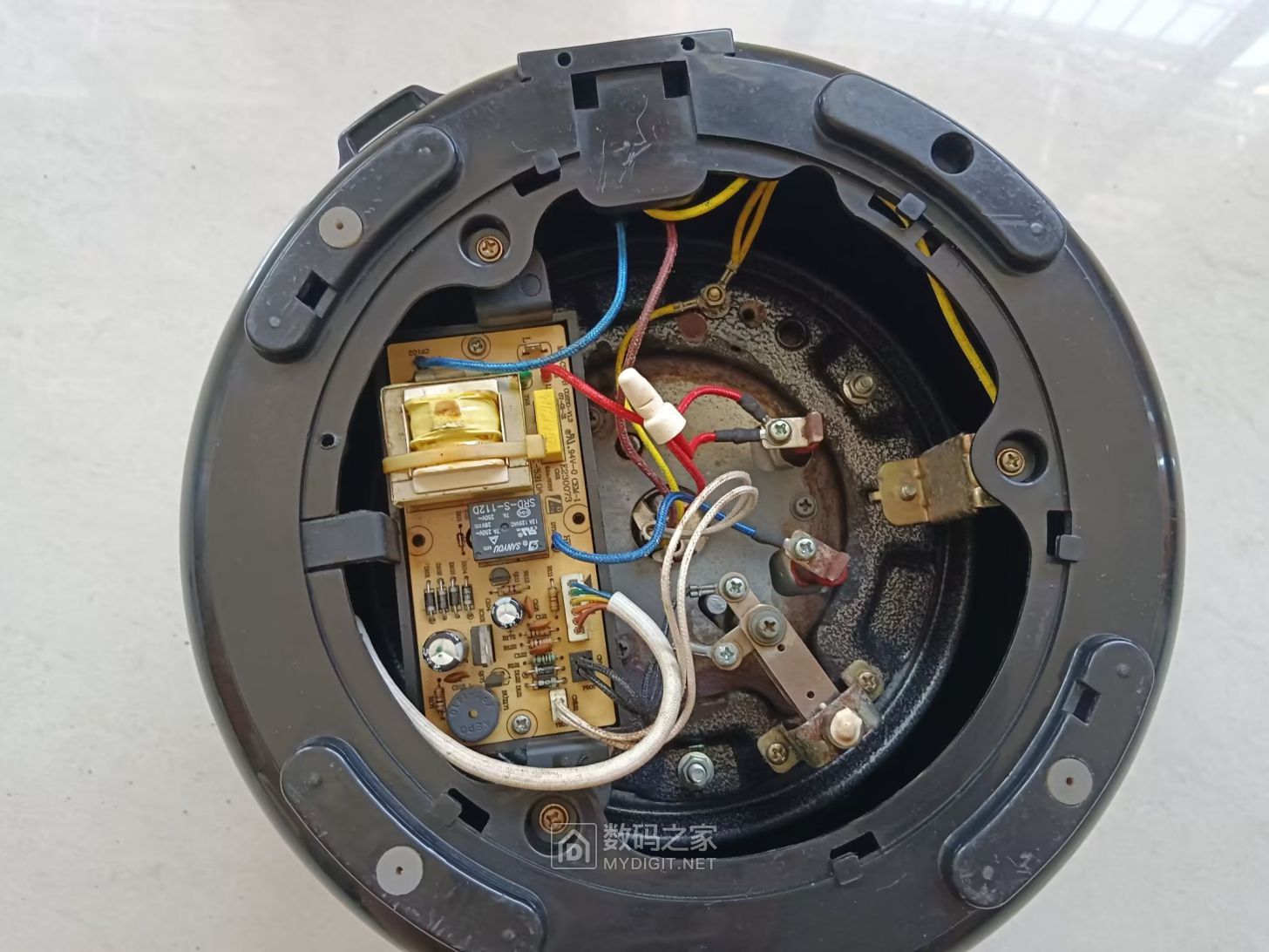

美的电压力锅又坏了,继电器吸合就松开。
大3脚型号看不到,轻轻掰了一下,7805,反面再仔细看,7805的1、2脚虚焊了,那么轻不至于吧,加焊一下居然好了!

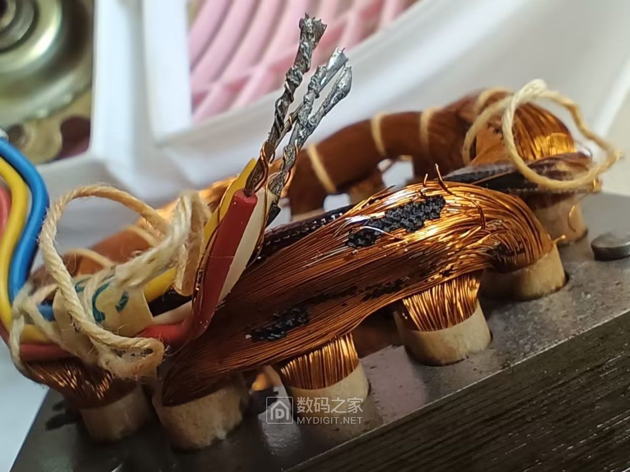

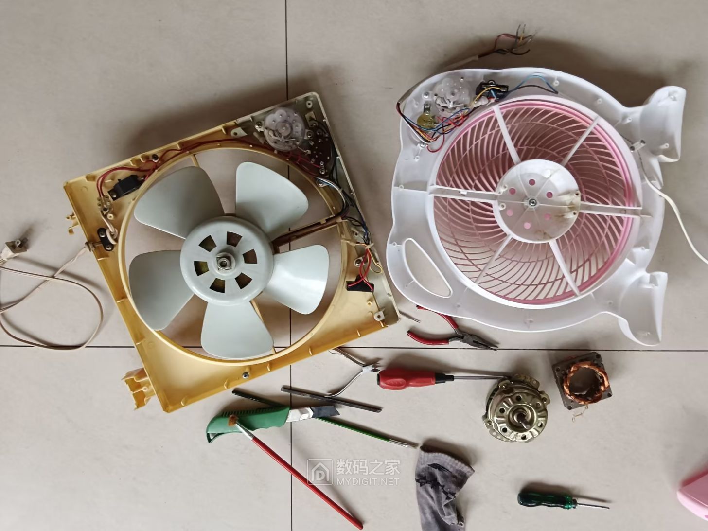

风扇有过打火声,电机1、2档无阻值,3档有阻值不转,拆开看看,不行就移植。
接线处发黑
撕断了,铝线,修不了了。
准备移植一个断腿的老风扇电机。
变擦边拆装,花了4个多小时,还好那天天气凉快,情怀~

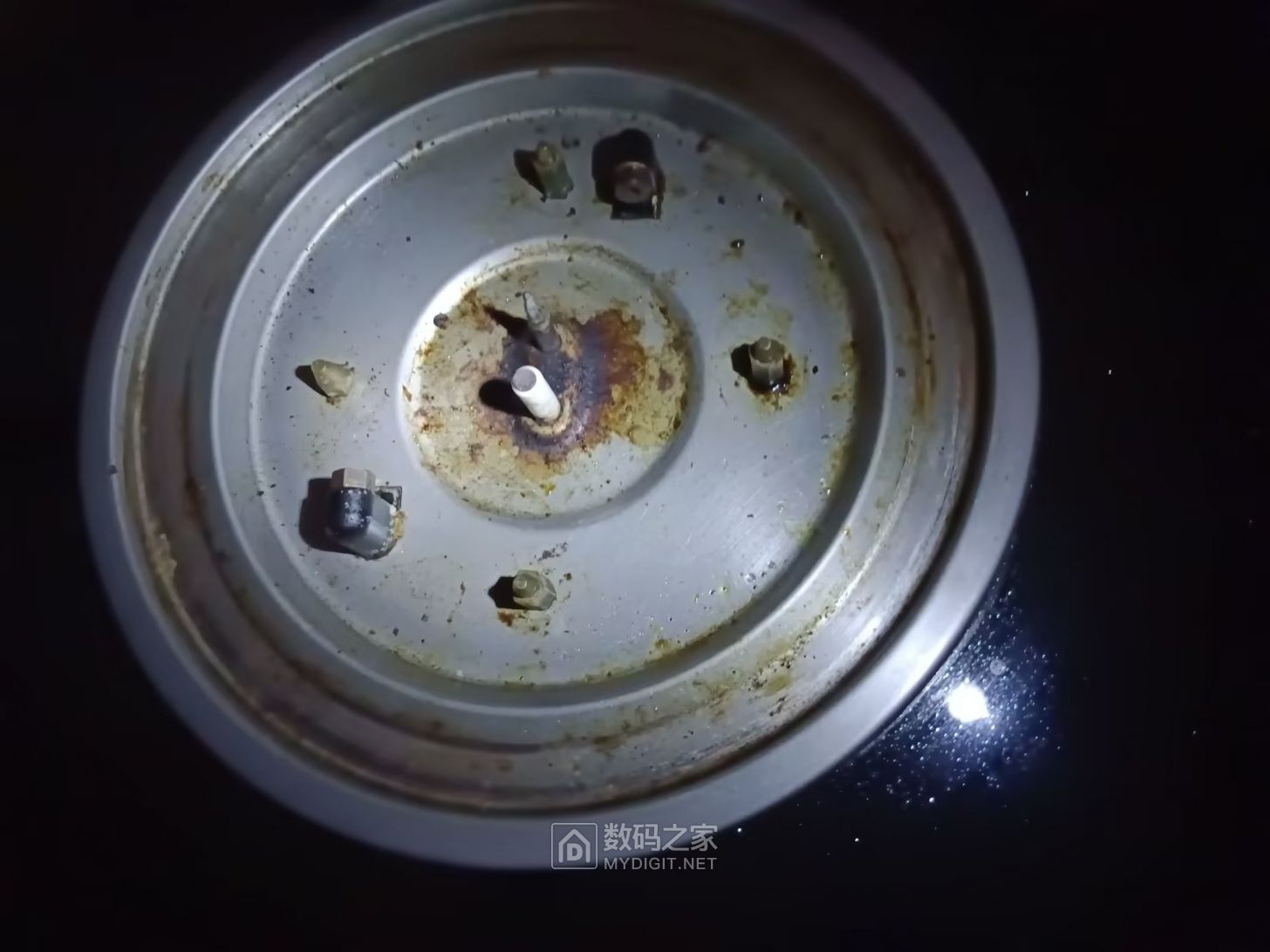

邻居家的迅达煤气灶不要了
密封式灶头
灶体锈穿了
进气口烂了
气管都是铝的,太差了。
