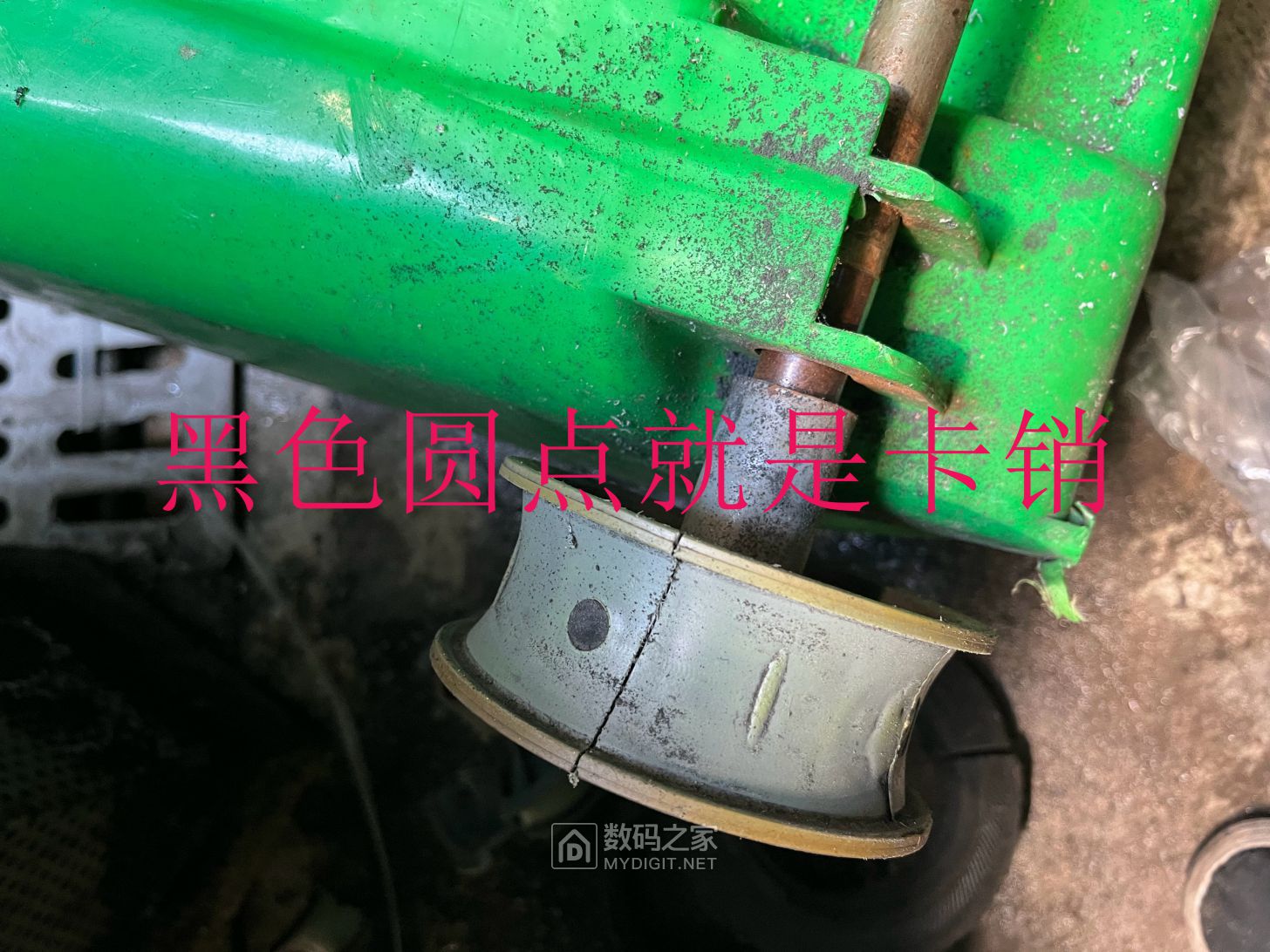

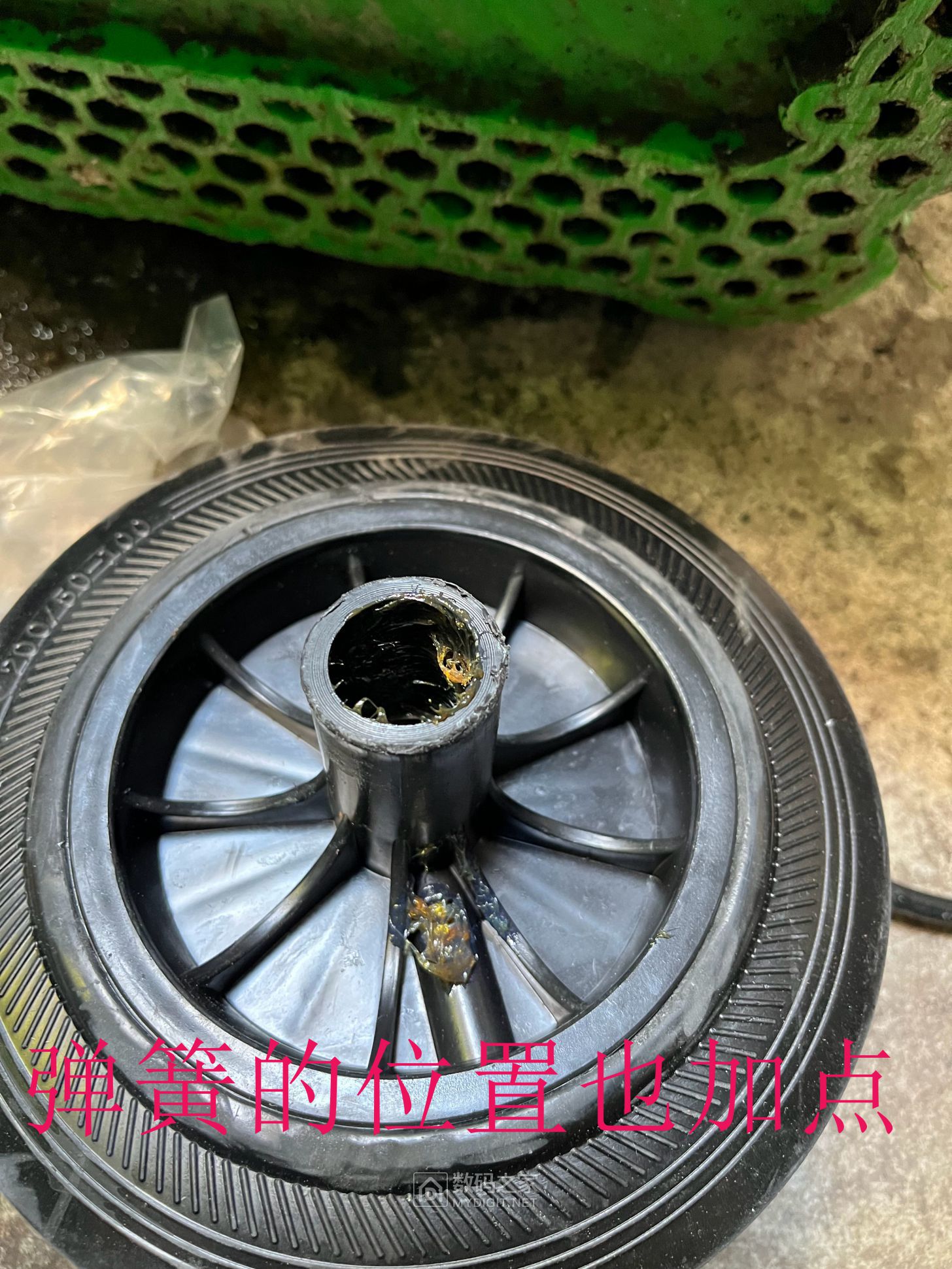

[综合] 单位食堂垃圾桶的轮子坏了,叫我帮换换新,看起容易, 其实很麻烦。
发表于 2023-7-18 07:11:25 | 显示全部楼层 |阅读模式

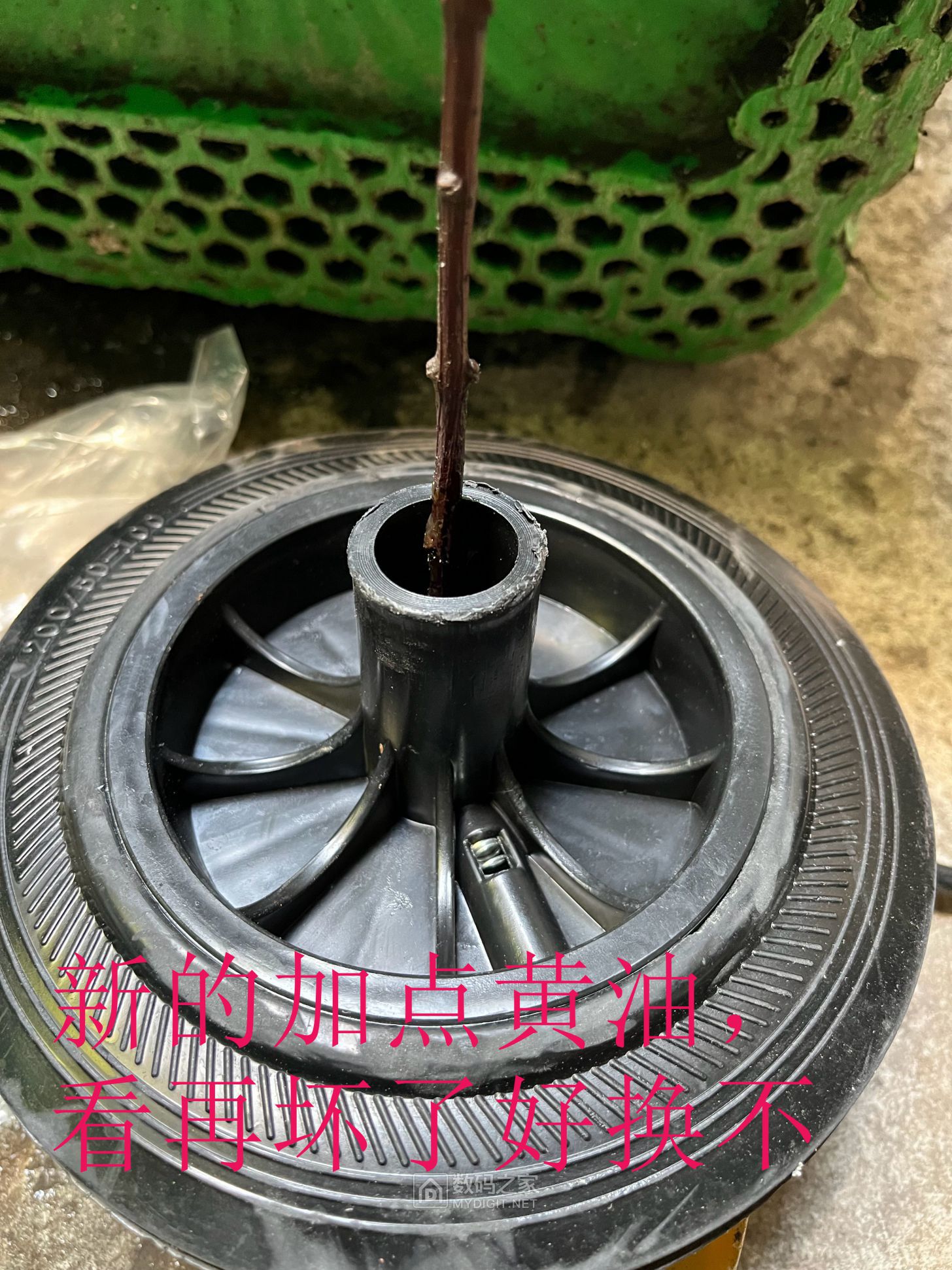

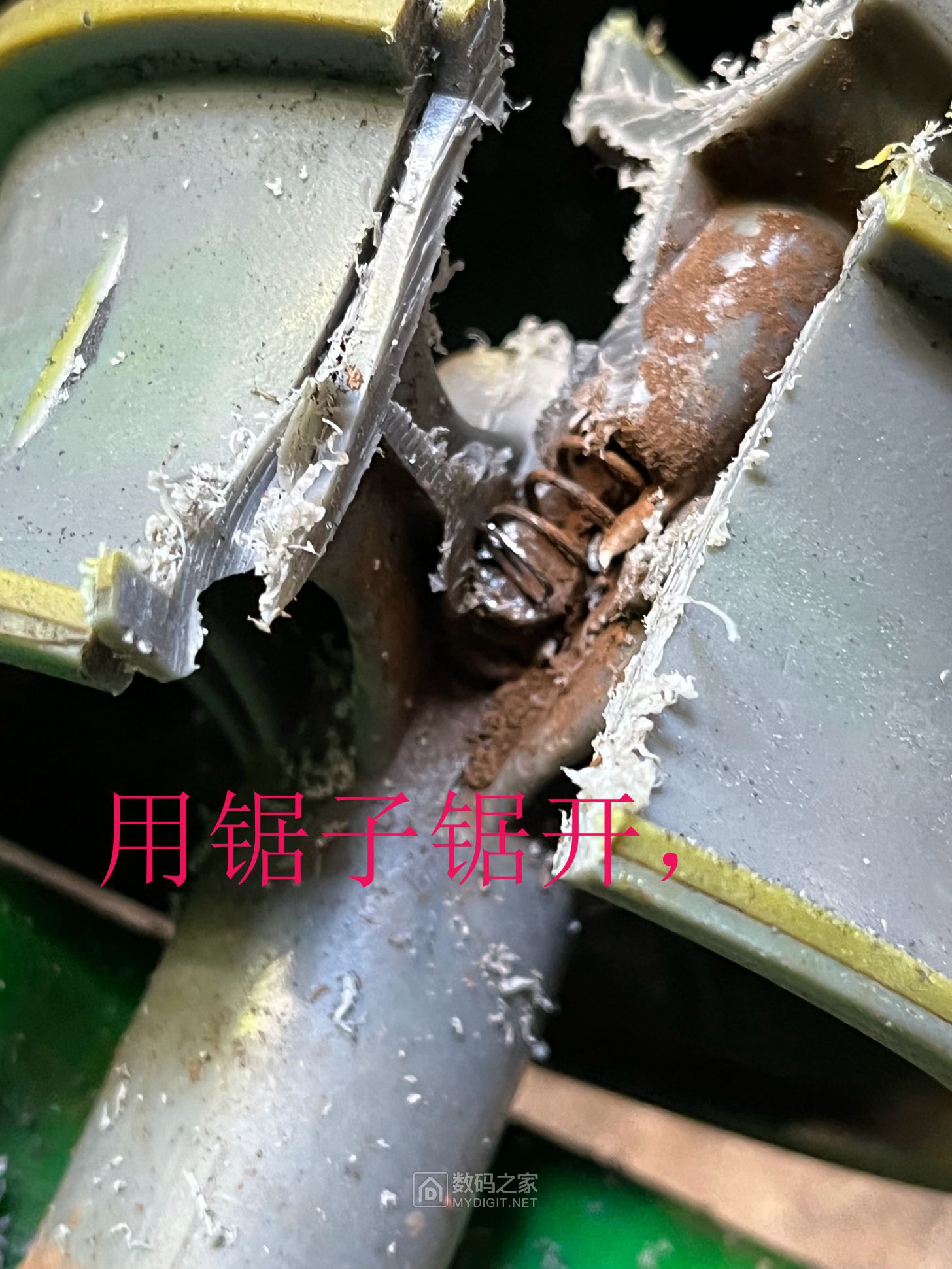

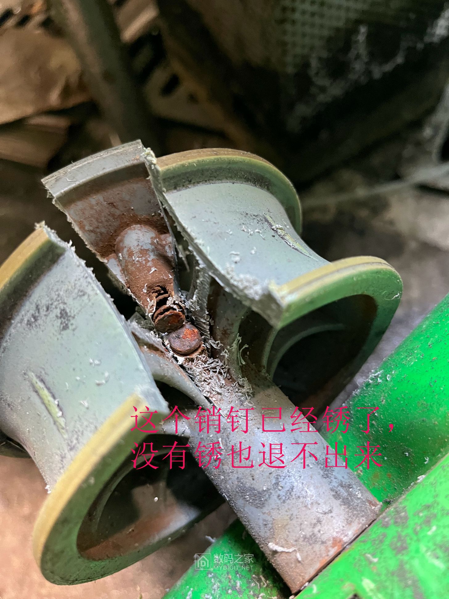

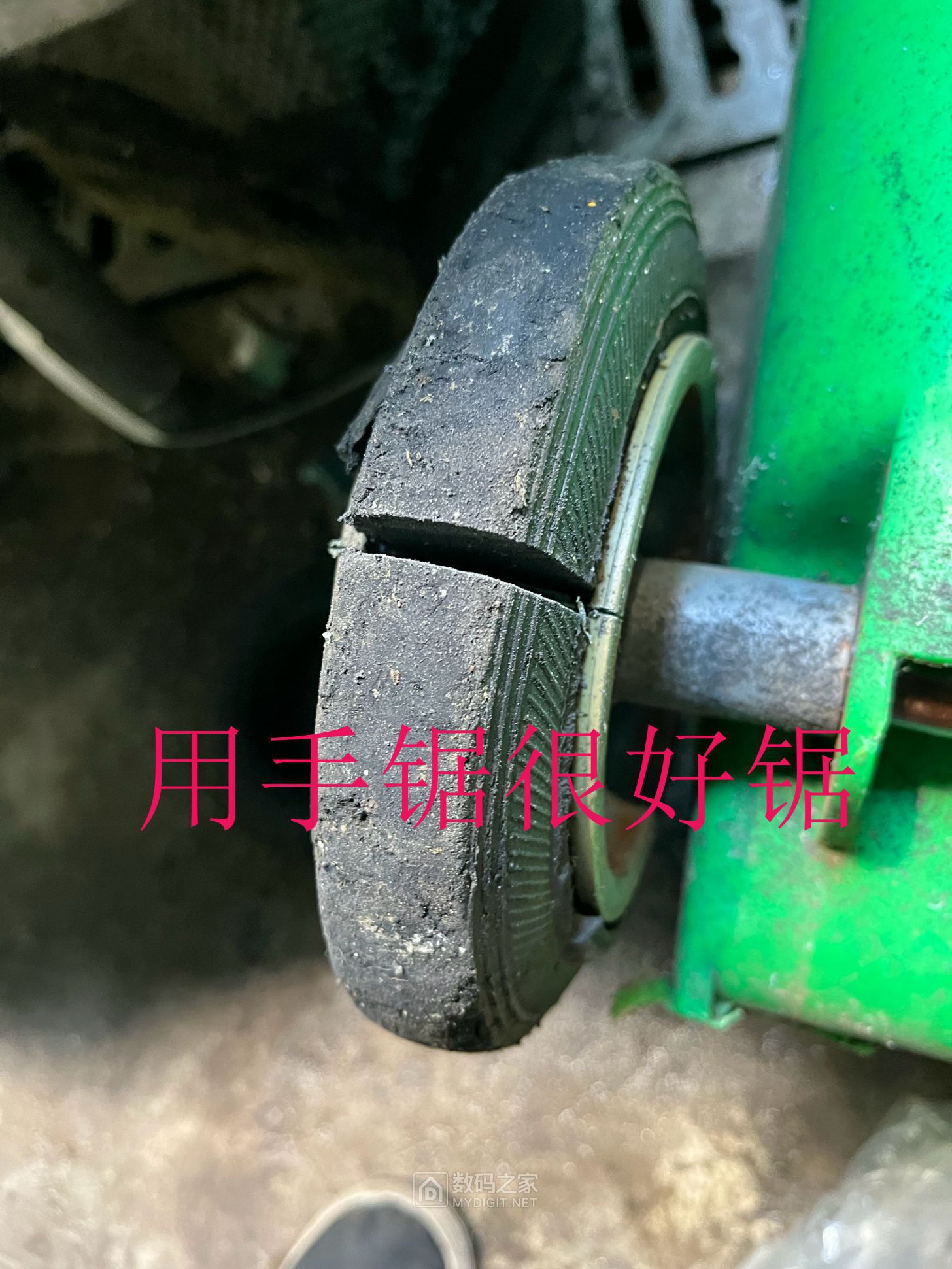

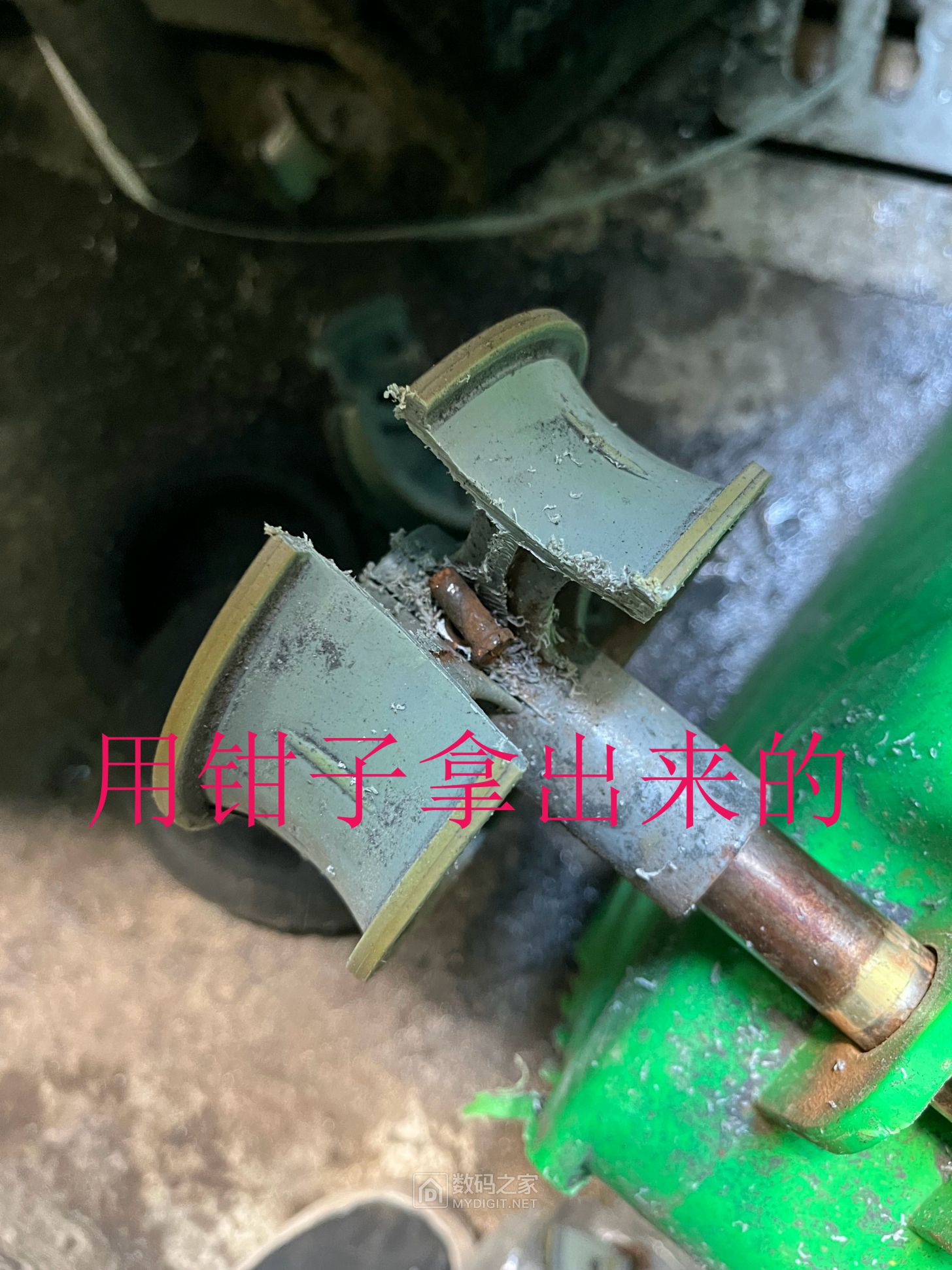

新的好安装,旧的要拆下来还真不是一件容易的事,
