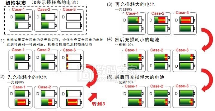

充电规则:将第一块电池充电至电量达到80%,然后将第二块电池充电至80%,再交换充第一块电池至100%,接着充第二块电池至100%;

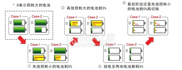

1、第一种充放电顺序:双内置电池充放电规则 (X240s、T460s、T470s、T470、T480):注意:T470、T480 产品设计是内置电池+外置电池,但充电规则与双内置电池充电规则相同;电池随着使用会有电量的损耗,从而使完全充电容量无法达到电池设计容量。电池状态就是通过完全充电容量与设计容量的比值来决定好还是差。
主板EC会检测这两块电池那一块状态好(损耗小),先充和先放都是状态好的这块电池,从而使得两块电池的状态能平衡
充电过程示意图:
放电过程示意图:
