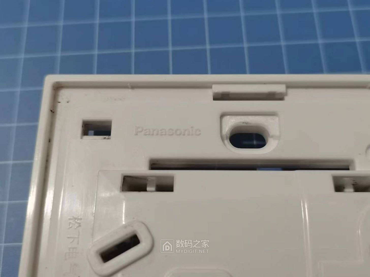

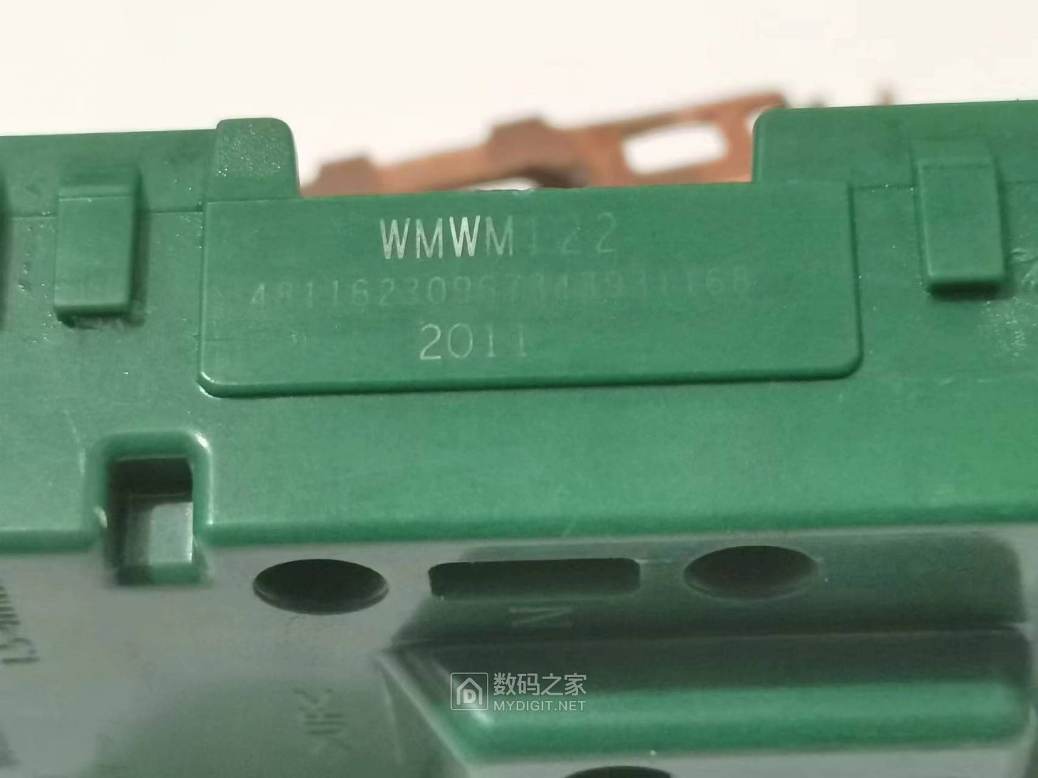

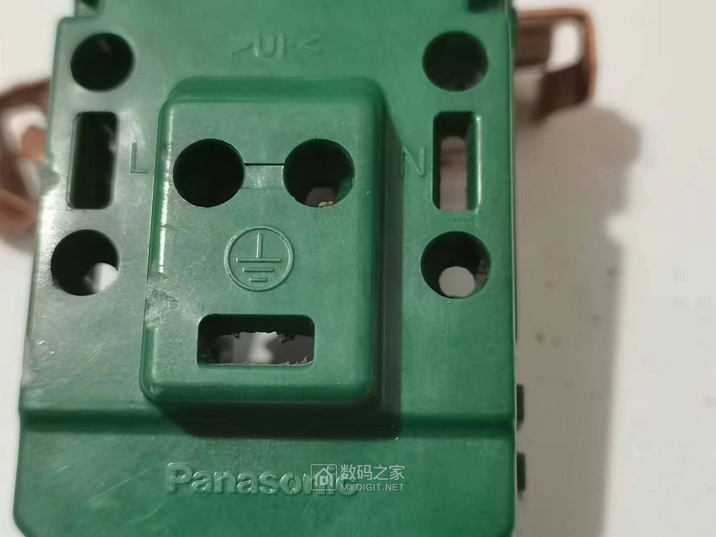

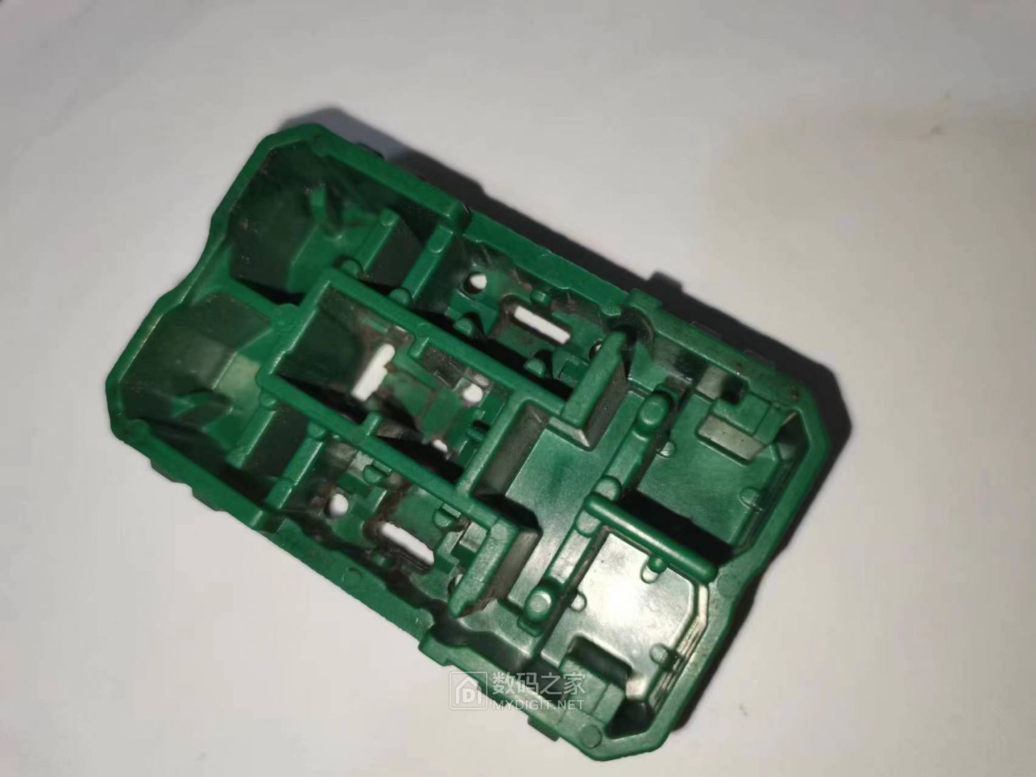

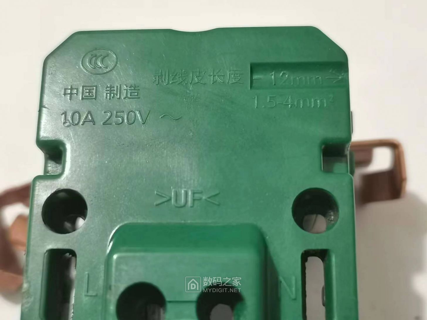

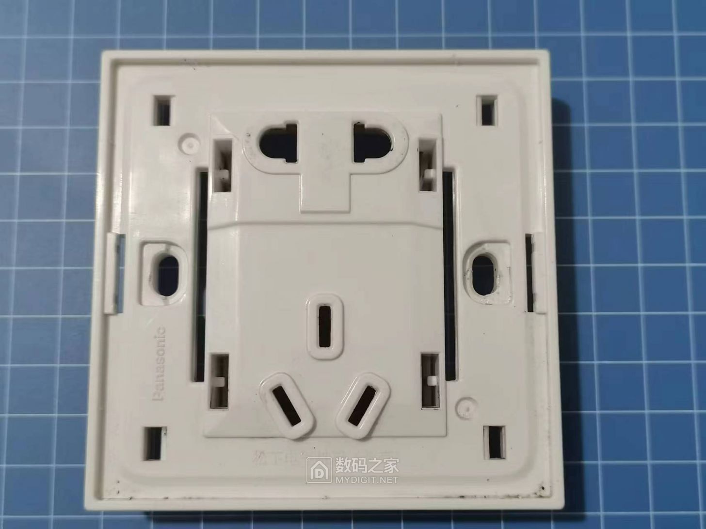

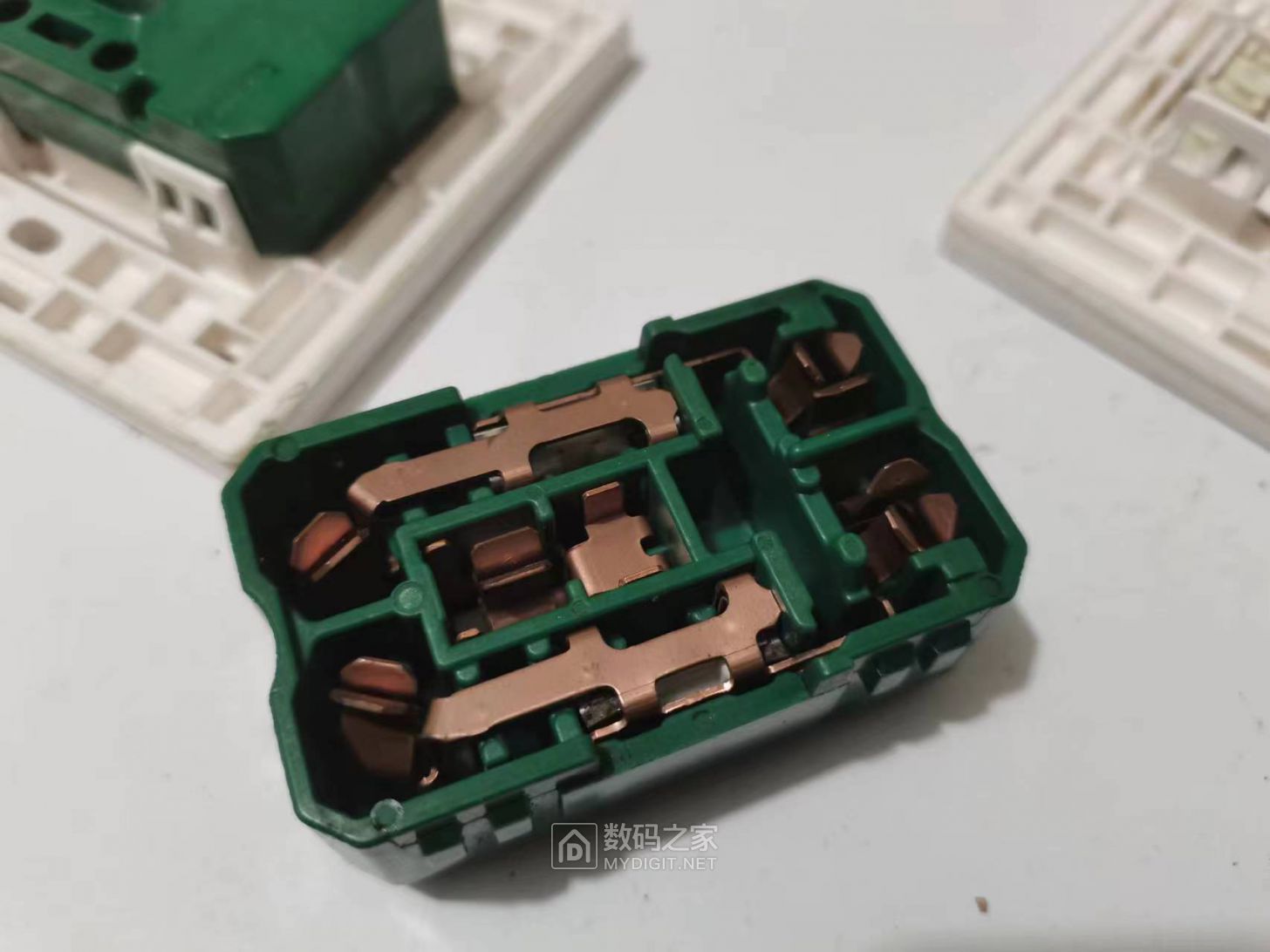

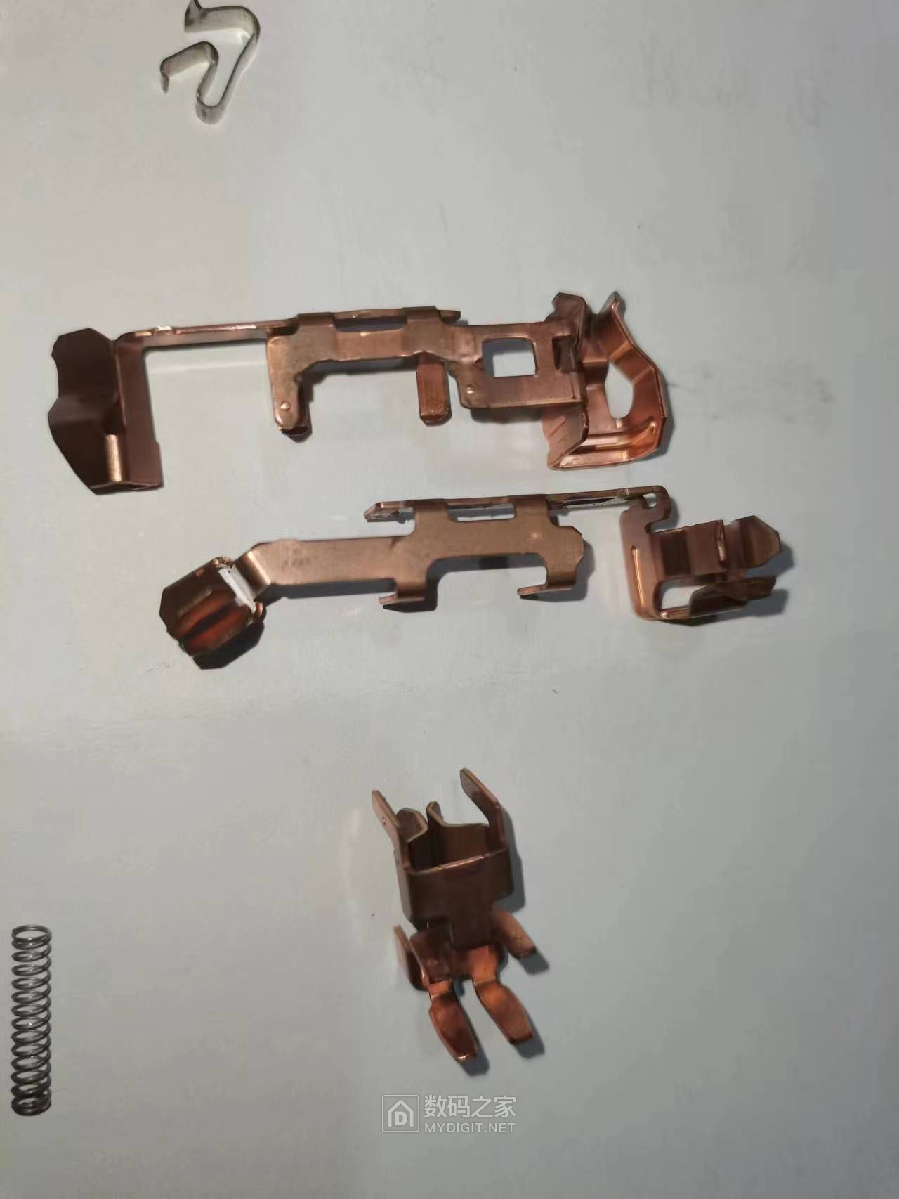

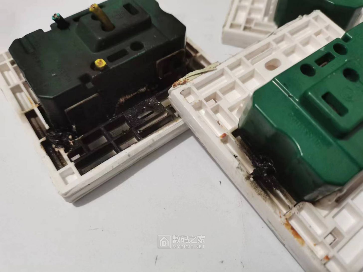

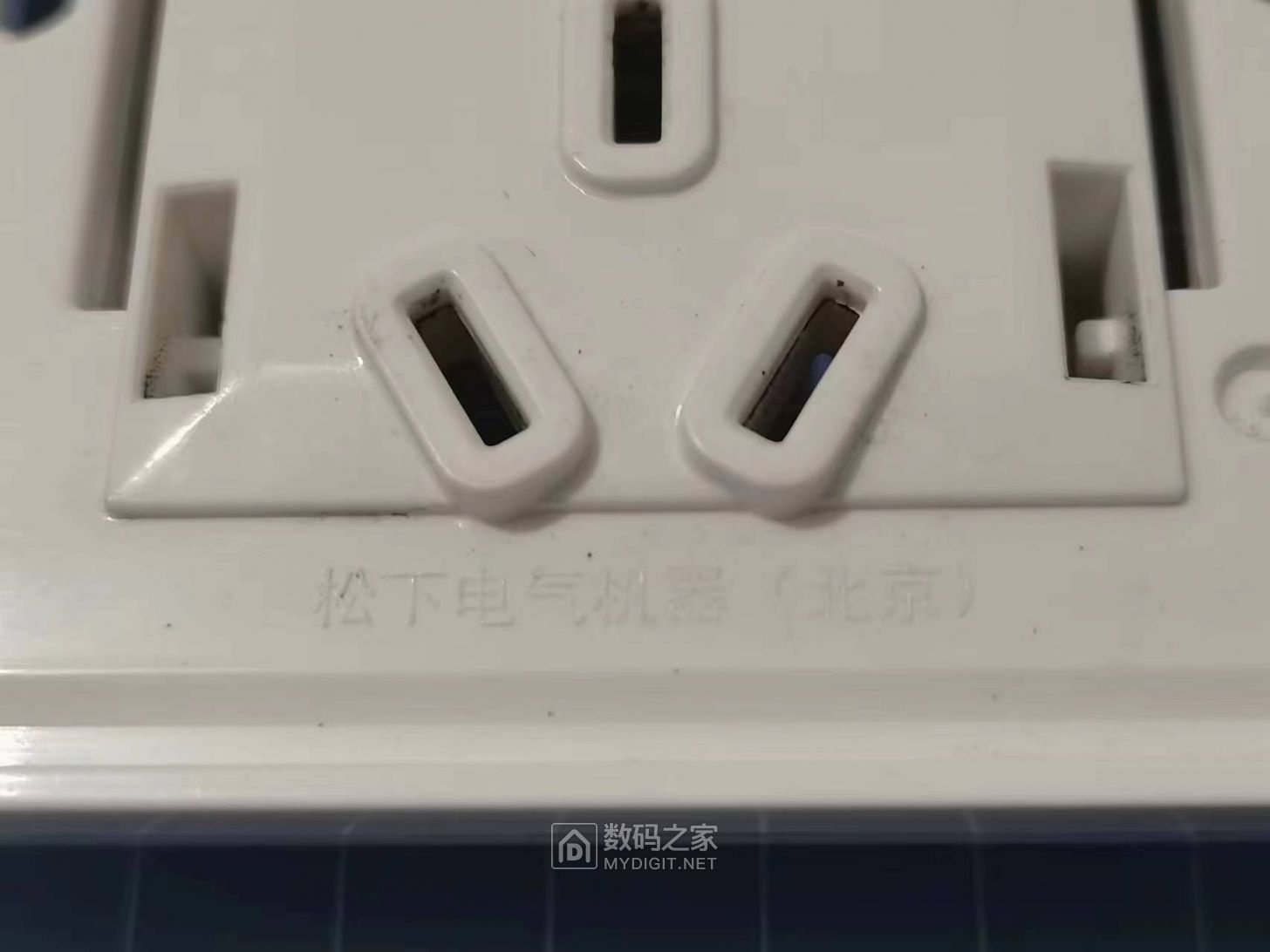

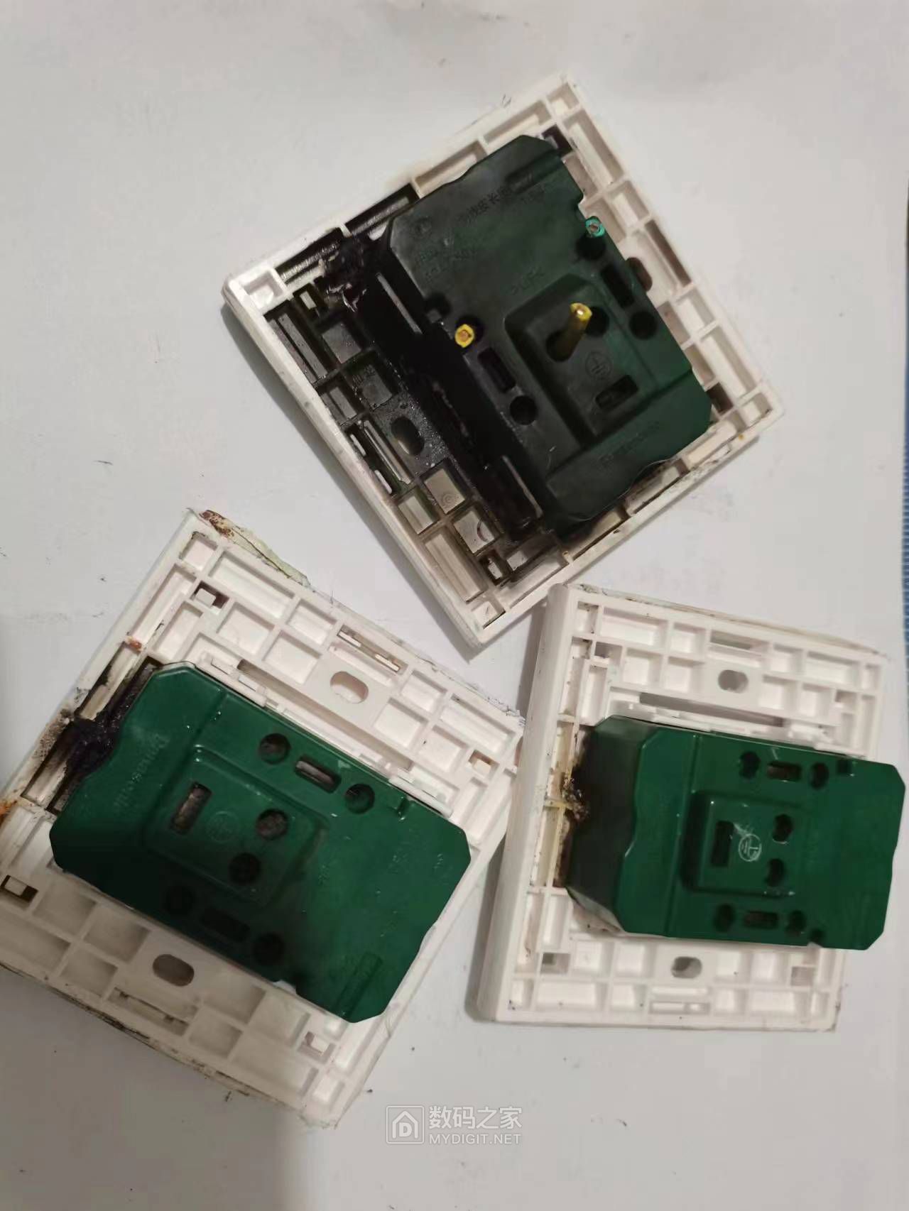

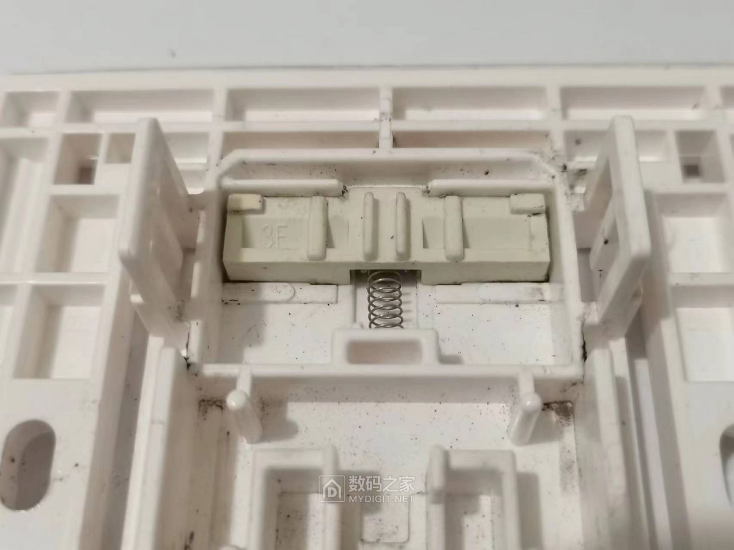

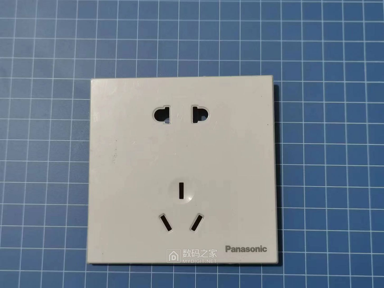

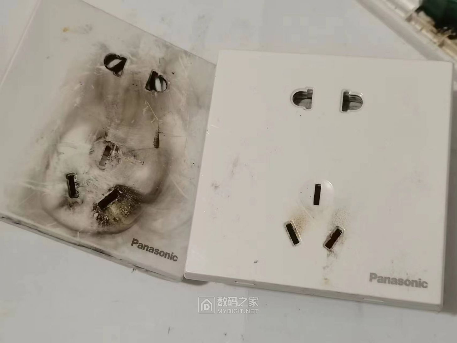

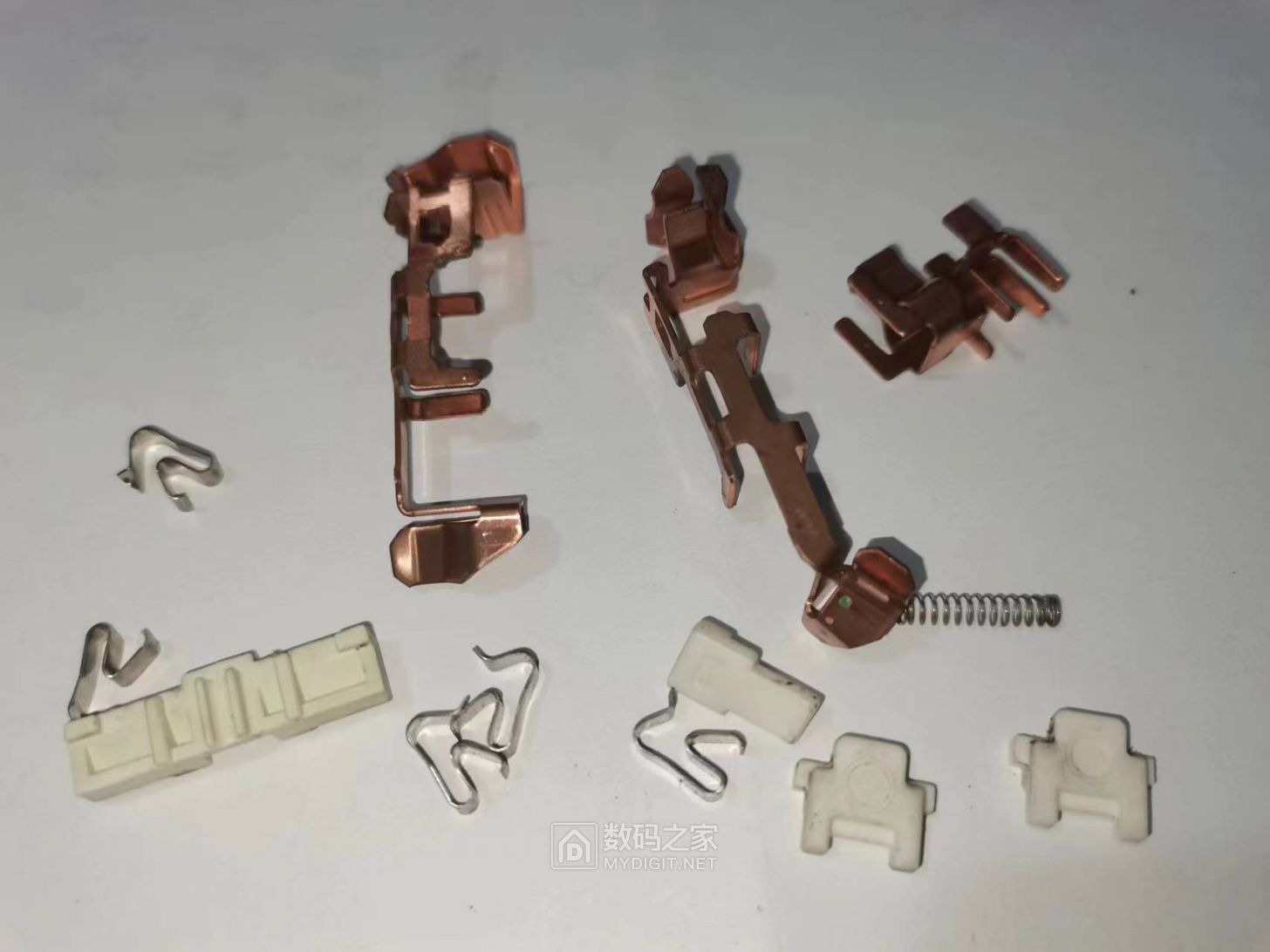

[电源] 实验室空调通风故障潮湿导致(北京)松下插座绝缘打火损坏
发表于 2023-7-20 19:01:32 | 显示全部楼层 |阅读模式
