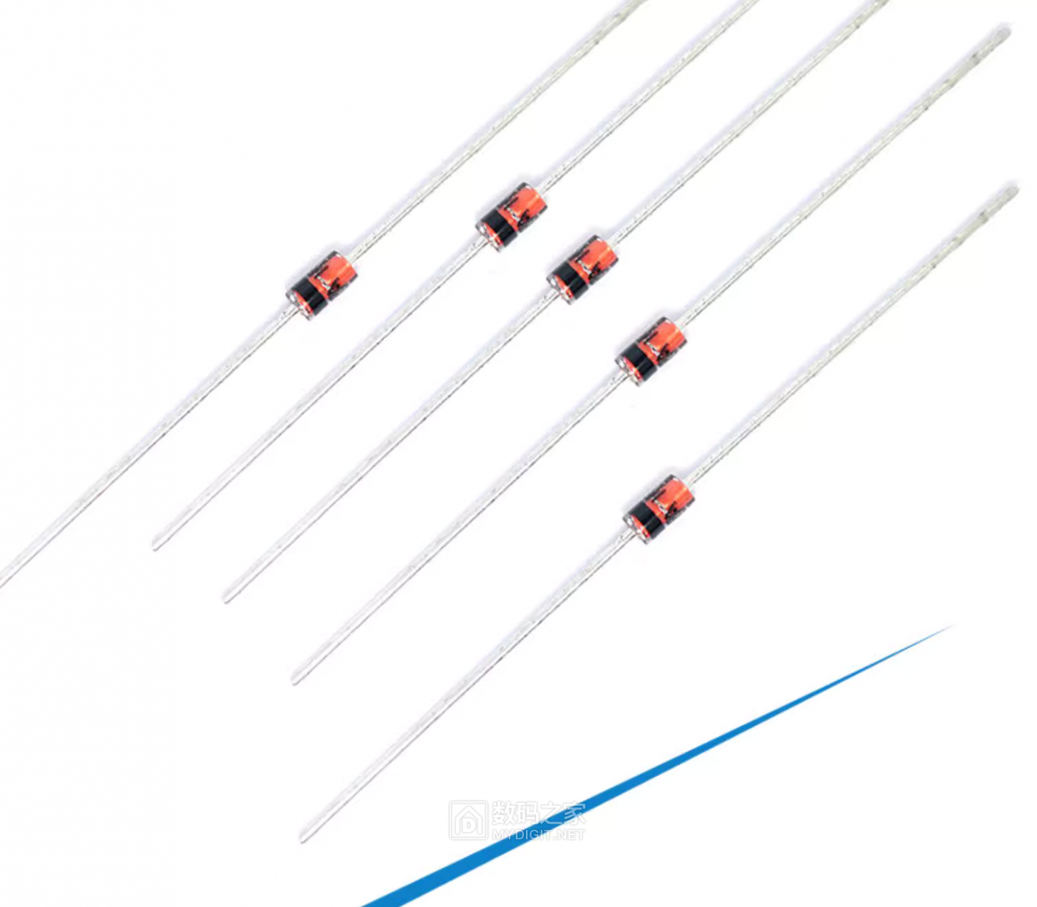

如题,设备上改造电路板拆下这样一个二极管,上面打字是A 4 7 三个 , 其中4右下角有个圆点,就不知道A47  47A 7A4是哪个了 这三种都能搜到,应该不是47V稳压管,设备最大电压才8v,这个二极管是在一条通讯线TXD和地之间

可能是esd器件。
发表于 2023-7-25 09:50:09 | 显示全部楼层
4.7V的稳压管吧?
发表于 2023-7-25 10:07:25 | 显示全部楼层
接在TXD和地之间,应该是4.7V的稳压管,用做高电平限幅。
 楼主| 发表于 2023-7-25 10:20:43 | 显示全部楼层
应该是你说的对

大概率是1N4747稳压管
发表于 2023-7-25 11:34:11 | 显示全部楼层
直插玻璃二极管1N4733稳压管4728 4727

我认为是4.7稳压管,,实物好的在我手上的话,,万用表测一下就知道是不是稳压管了
