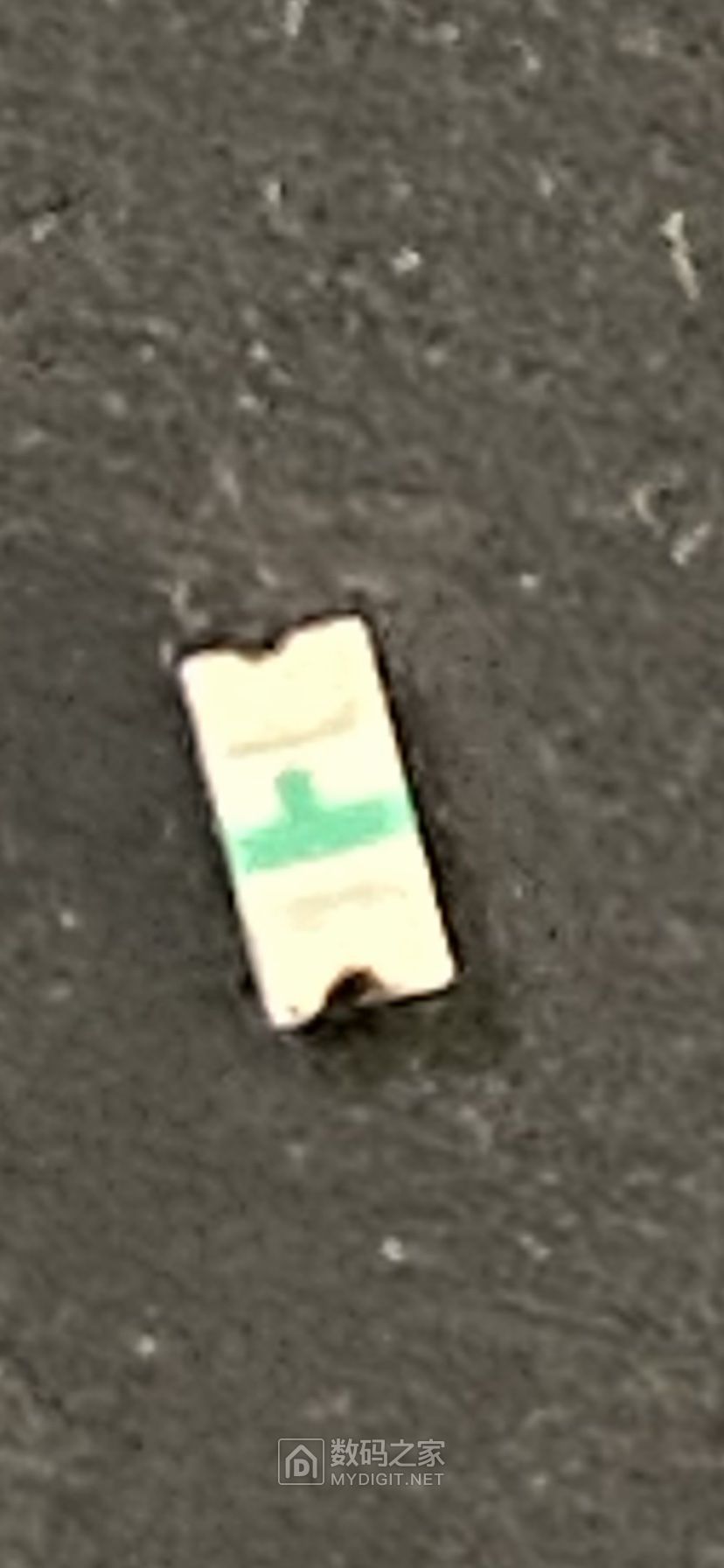

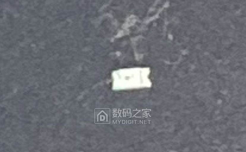

这种数码放大的清晰程度不足以辨别

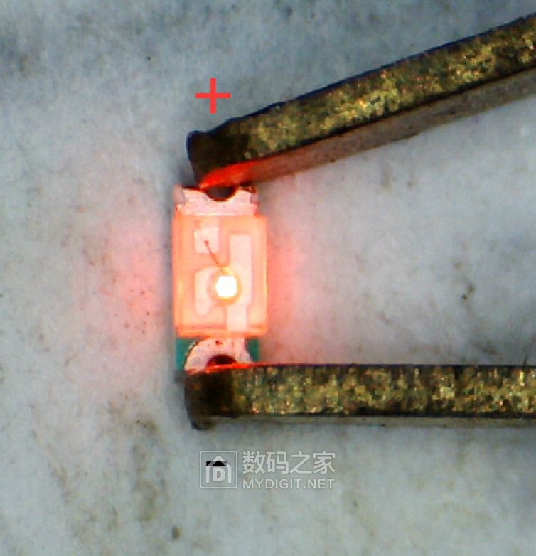

换了一种拍摄:我用数字万用表的二极管档也就是蜂鸣档点亮了0603LED,如图:当时红色表笔绿色横杠的位置一侧

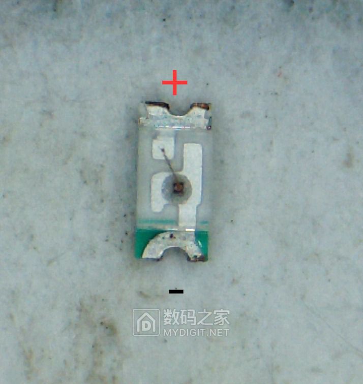

结论:底部有颜色的横杠一侧就是负极,这符合惯常的负极符号的惯例

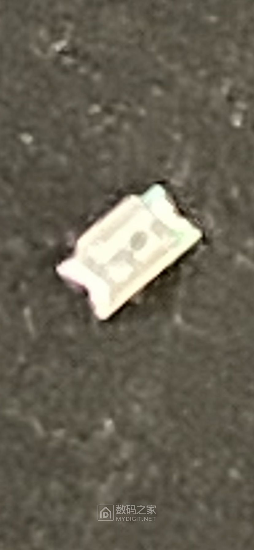

下图是正面细节描写
此时,淡绿色那一侧是负极。或者记住DIE所在位置一侧为负极
这就是我自学+2楼 @jt8257 的帮助,在此致谢
发表于 2025-6-15 17:48:15 | 显示全部楼层
这玩意可以理解就是二极管,有横线的是负极。

 楼主| 发表于 2025-6-15 18:18:57 | 显示全部楼层
在数字万用表里红表笔接触内部电池正极,黑表笔接触内部电池负极
而在指针万用表里电阻挡是红表笔接触内部电池负极黑表笔接触内部电池正极

裸眼你看得清吗?
 楼主| 发表于 2025-6-15 18:54:29 | 显示全部楼层
wjqok 发表于 2025-6-15 18:21
裸眼你看得清吗?
0603LED 我判断谁也裸眼判断不了
发表于 2025-6-15 19:16:59 | 显示全部楼层
纯今 发表于 2025-6-15 18:54
0603LED 我判断谁也裸眼判断不了
我800度近视,戴眼镜是很难看清楚0603的, 取了眼镜凑近“闻”  看的清清楚楚。
