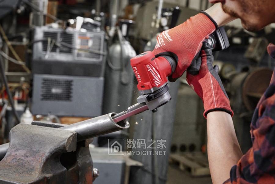

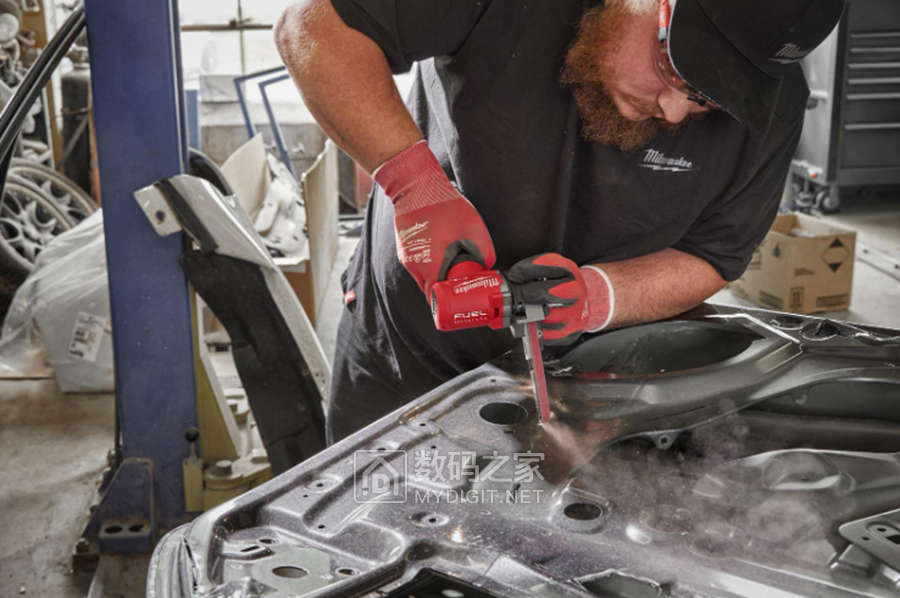

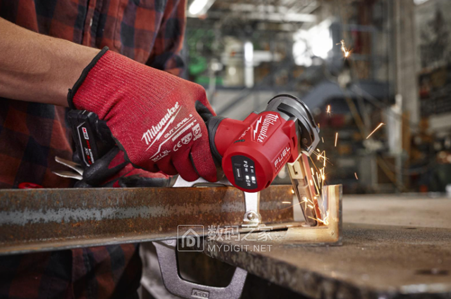

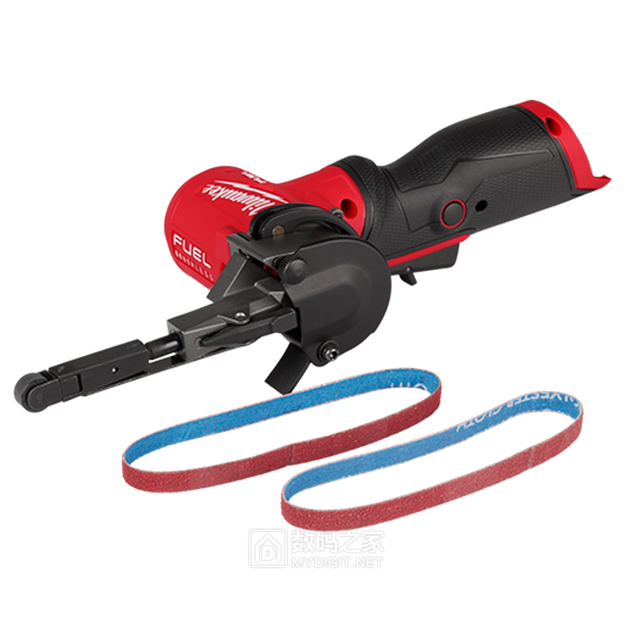

打磨,抛光,去毛刺,除锈,焊点处理……砂带机是处理这些工作的行家里手,今天电动工具开眼界就跟大家一起看一下美沃奇(Milwaukee)今年年初推出的M12小型手提砂带机,两个型号分别为2482,2483,这两款型号产品仅砂带/砂带臂规格不同。

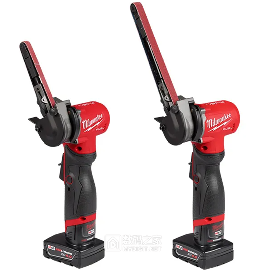

基本性能参数:
·       砂带尺寸:3/8英寸x 13英寸(2483;9.5X330毫米)
·       砂带尺寸:1/2英寸x 18英寸(2482;12.7X203毫米)
·       电机:无刷
·       高速:3600SFM
·       低速:1800SFM
·       打磨方向:正/反转
·       砂带臂调整角度:360度

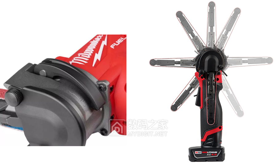

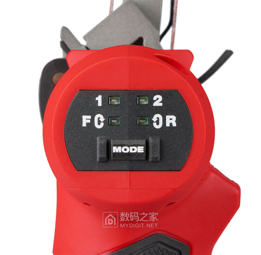

无刷电机可以提供稳定强劲的输出,输出速度有两档,高速3600 SFM,低速1800 SFM,并且可以设置正反转,外加主开关是变速开关,所以可以应对各种不同的工况。此外主机还设计有主开关长锁定按钮,缓解用户长时间操作的疲劳。

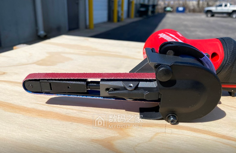

这款产品的砂带臂角度调节是免工具设计,要进行调整,首先松开快速夹钳,旋转到所需位置,然后锁上快速夹钳即可完成。令人惊喜的是砂带臂可以做到360度旋转,无论操作空间如何变幻,用户总能找到一个合适的工作角度。
砂轮带更换也是免工具设计,首先松开砂带护罩上的旋钮,将护罩旋转到一边,露出皮带。然后,用力按砂带臂的前端,直到听到/感觉到安全锁扣卡入到位,此时将释放了张力的旧砂带取下;更换上新砂带,按下砂带臂上的安全锁扣,砂带自动张紧,将护罩合上锁好即可。
这款产品砂带臂前端的带轮也是可更换的,可更换的易损件大大延长了整机的使用寿命。
这款产品各个方面已经设计的很到位了,如果挑剔一点的话,再增加一个LED灯的设计就更加完美了。
售价方面,主机+两条砂轮带,2483和2482均售价249美元。
综合看来,电动工具开眼界认为美沃奇(Milwaukee)这两款M12小型手提砂带机可圈可点,足以取代旧有的同类型气动产品,您认为呢?
