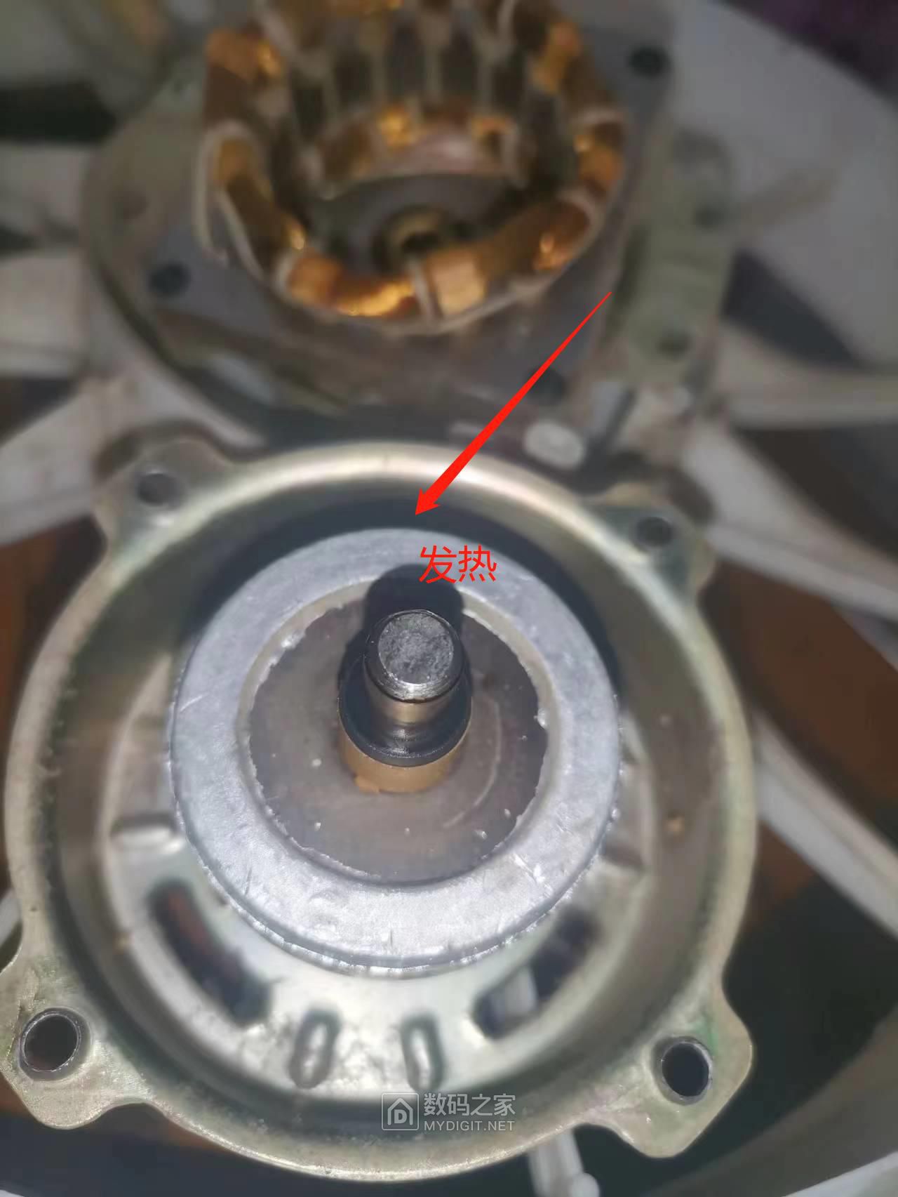

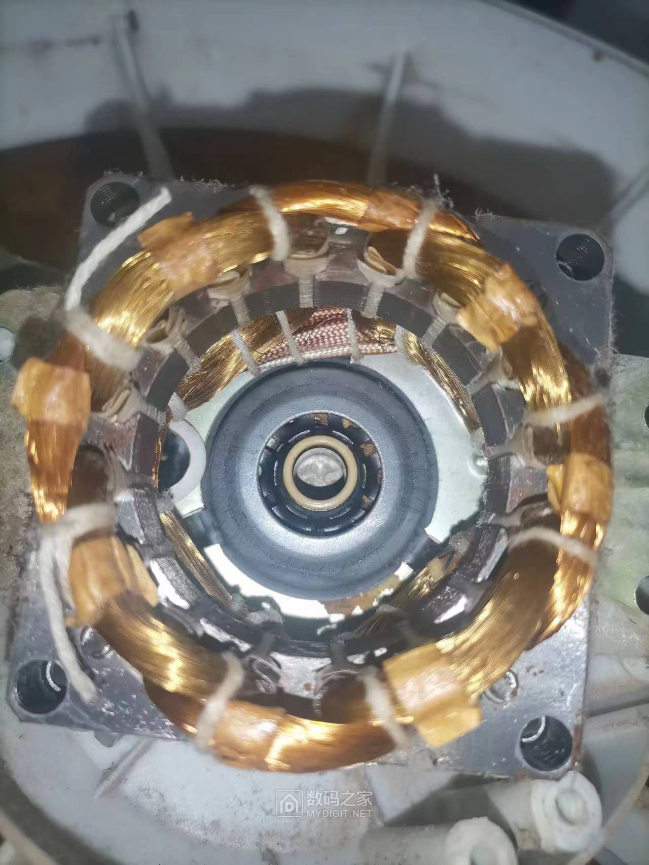

鸿运扇电机,启动后外壳非常烫手。怪不得关机后闻到机油味。
这种情况是不是内部线圈短路了? 可以直接换新电机了?
加油后转速快了一档,但外壳还是烫手的。难道变成了电磁炉?

 楼主| 发表于 2023-8-7 01:34:37 | 显示全部楼层

顺畅了,风力差不多大了一档。就是这烫手问题还在,应该是哪里短路了

加油有效果,快了不少。 稍微拨一下能转个一圈吧。。现在就是外壳非常烫手。

测一下各档电阻。将不正常的档位屏蔽,用其他档。

加油 和测电容,绕圈坏的可能性不大。

是否本身效率不高,损失能量都是以发热形式表现出来。只要温升不超过30(最低标准)就没问题。使用一段时间看平衡温度。

想办法矫正铜套这个是关键。

如果仅仅只是发热,风扇转速是正常的,那是因为线圈局部有短路

用不长了,漆包线颜色都变了

其实所有这种风扇电机都烫手,只要电容匹配正常,轴不卡死,就没事。
烫手是指手摸上去不能坚持3秒以上。能摸3秒以上的就算良心产品了。
一个交流风扇电机一般都在30多到50多瓦。
就拿55W的电机来说,实际有效输出功率也就30W不到,其他的能量都发热去了。
现在直流无刷电机的风扇还是比较节能的,表现出来就是不烫手。

风扇其实是靠转动带动叶片来给自身散热的,如果装回扇叶转速正常,那就别管它了,你这个会不会是轴承坏了引起的呢

风扇加油,碰到线圈了,电机废了
