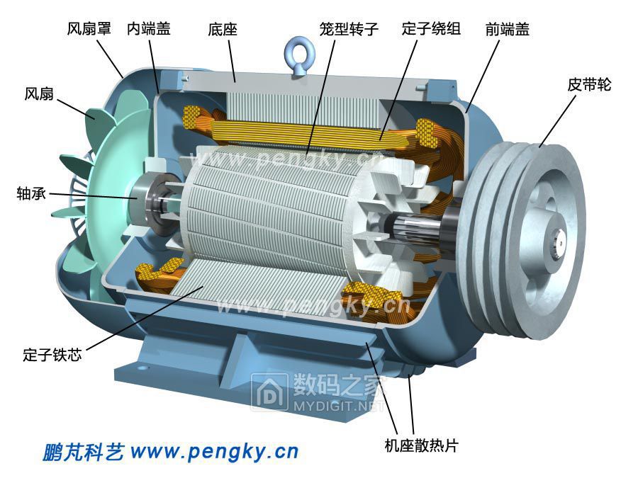

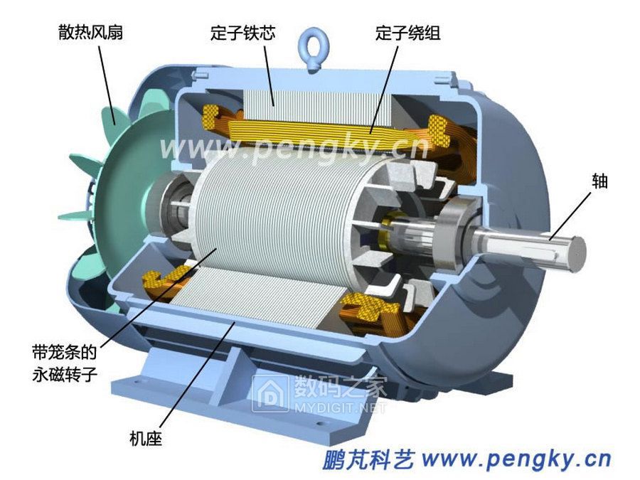

永磁同步电机
永磁同步电机
永磁同步电机
异步电机
异步电机
异步电机

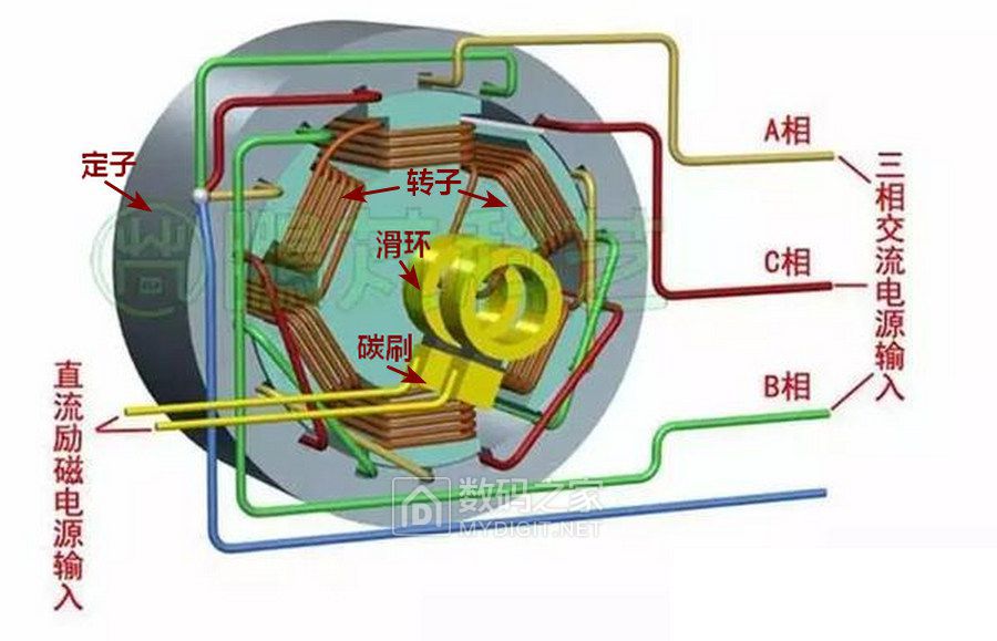

电励磁同步电机
电励磁同步电机
电励磁同步电机
