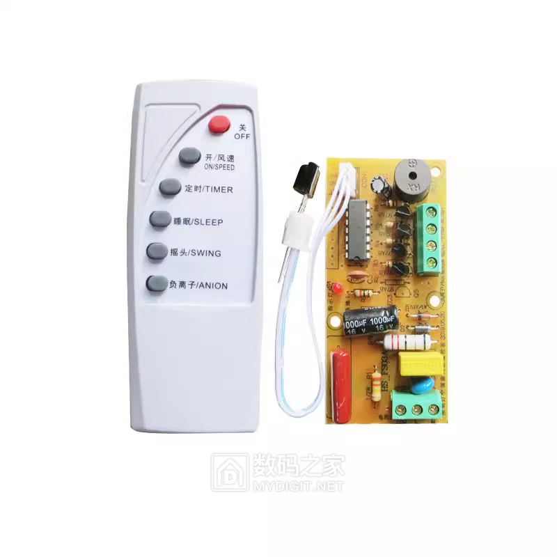

       之前发过一篇天马直流变频风扇添加遥控的方法,用的是遥控学习板改装的,虽然达到了比较好的效果,但是改装需要自己添加四路反向器,同时控制板也得设置点动模式,学习四个按键,对有些朋友来说有点麻烦,这风扇用着还行,本来打算再买一台的,但是发现天马官方店都下架了产品,只能作罢,然而前几日偶尔在海鲜市场看到有卖天马直流风扇的,丐版75,遥控板90,直接买了个遥控版,到手后把遥控版拆开测试了一下主板,找到了遥控接收头的连接点,复原后,马上对我的丐版进行加装遥控接收头,注意主控引脚比较近,不要短路,本人焊功比较渣,大家凑合看,检查没问题后再开机,用天马的遥控器可以完美控制,之前还怕丐版主控没有遥控程序,看来多虑了,
剩下的问题就是解决遥控器的问题,找一个能学习按键的遥控器,我找到一个以前安卓机顶盒的遥控器,可以学习五个按键,足够用了,学习好天马遥控器后就可以正常使用了,但是对于没有天马原厂遥控器的怎么办呢,经过一段时间的摸索,发现一个方法,前提是手机得带红外发射功能,我的红米note5恰好有这个功能,装一个遥控精灵app,添加遥控器>电扇>天马—>F16-R,这里要注意一下,里边有两个F16-R,选第二个,因为不是匹配的,所以按键功能和软件标识的不一样,开关键是风量加,摇头键是风量减,风速键是开关,风类键是定时,这个软件我不知道怎么编辑按键名称,只能自己适应一下了,如果不习惯用手机控制,再找个能学习的遥控器学习一下就可以用了,然后一个偶然的机会发现原来交流风扇改装板的遥控器也可以遥控天马,当然键位功能不一致,不过只有四个按键有用,适应一下就好了,不过遥控改装版的遥控器应该不只一种,不保证都能遥控,有改装版遥控器的可以试试,对以上方法有兴趣的可以试试,最后一图是天马直流遥控版的主板。
试用了几天,最后说一下这个遥控感觉灵敏度不是太好,不知道是接收头的问题还是前边的半透明塑料阻挡了一些红外线造成的。

 楼主| 发表于 2023-8-18 19:59:36 来自手机浏览器 | 显示全部楼层
这是我那个遥控改装板配套的遥控器里的主板,希望对你有帮助
