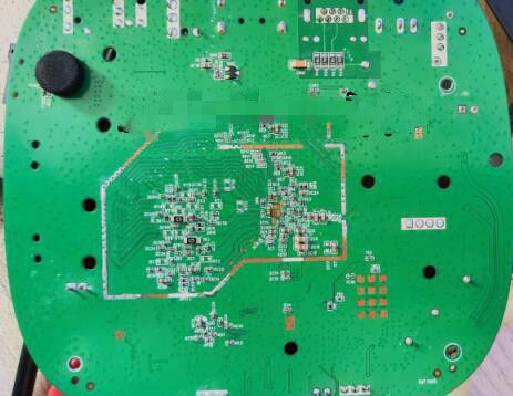

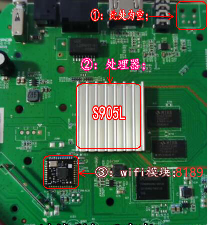

湖南九洲PTV-8618_S905L3_当贝桌面线刷固件包(内有短接点主板图及刷机教程)

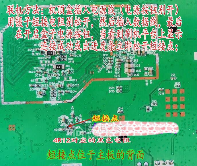

线刷方法:(新手参考借鉴一下)
1、准备好一根双公头USB线刷刷机线,长度30-50CM长度最佳,同时准备一台电脑,拆开盒子;
2、电脑上安装好刷机工具Amlogic USB Burning Tool 软件 →打开软件 →文件 →导入烧录包 →把【擦除flash】和【擦除bootloader】两项勾选 →点击【开始】 →盒子接电源线 →电源关闭 →把USB线一端插上盒子 →保持短接 →USB另一端插上电脑 →通电开机。 等待提示成功字样后,关闭电源,拔掉刷机线,把机顶盒接上电视机,通电开机,首次开机稍微会有点慢,耐心等待初始化完成即可。
如需短接,有准备晶晨短接神器最佳,没有的话拆机按短接点示意图短接刷机。
【注意】:如1号固件无法刷机成功,则下载使用 2号刷机固件包。
