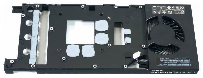

IT之家 8 月 19 日消息,Igor’s LAB 媒体近日报道称,搭载 AMD Radeon Pro W7600 专业显卡的工作站在使用过程中出现了黑屏问题。
该媒体深入挖掘,最终确认了导致了该问题的两个原因:散热系统效率低以及工厂组装不良。

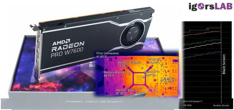

编辑 Igor Wallosek 表示,在测试 AMD Radeon Pro W7600 专业显卡过程中,出现了明显不正常的不稳定情况,甚至会出现黑屏问题。

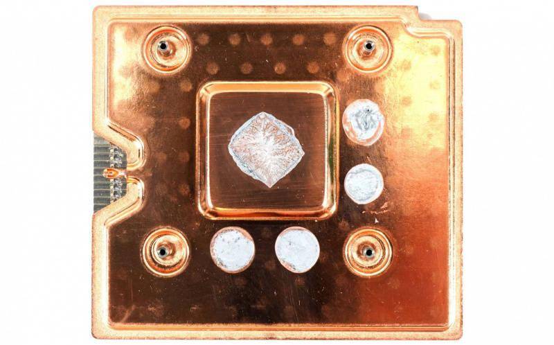

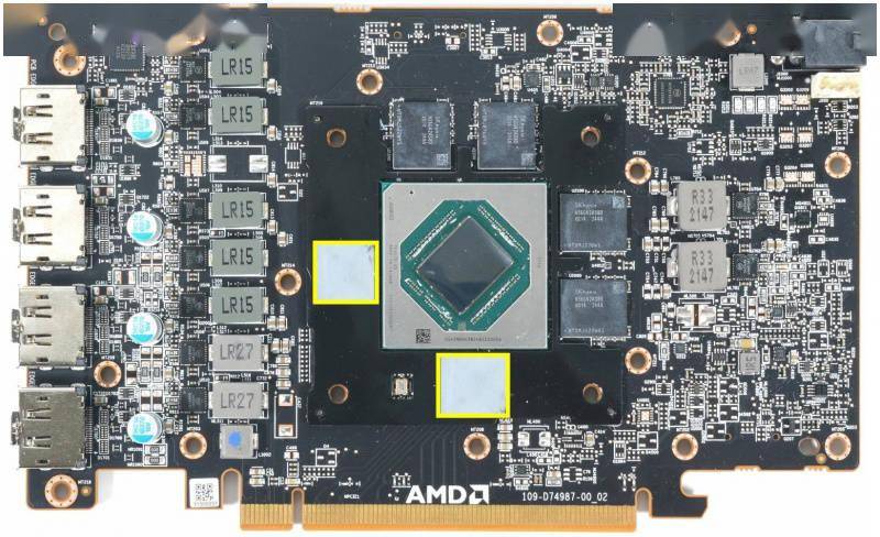

IT之家从报道中获悉,主要问题是导热垫片,一方面是厚度太厚,另一方面是生产过程中没有严苛审查,导致导热垫片和 GPU 芯片发生位移,无法有效进行散热。
Wallosek 表示解决方案也非常简单,整个过程不超过 15 分钟。他表示只要更换稍薄的导热垫片,并重新对准涂上散热硅脂就可以了。后续重新测试发现不仅 GPU 内存明显下降,而且后续测试也没有遇到黑屏问题。
